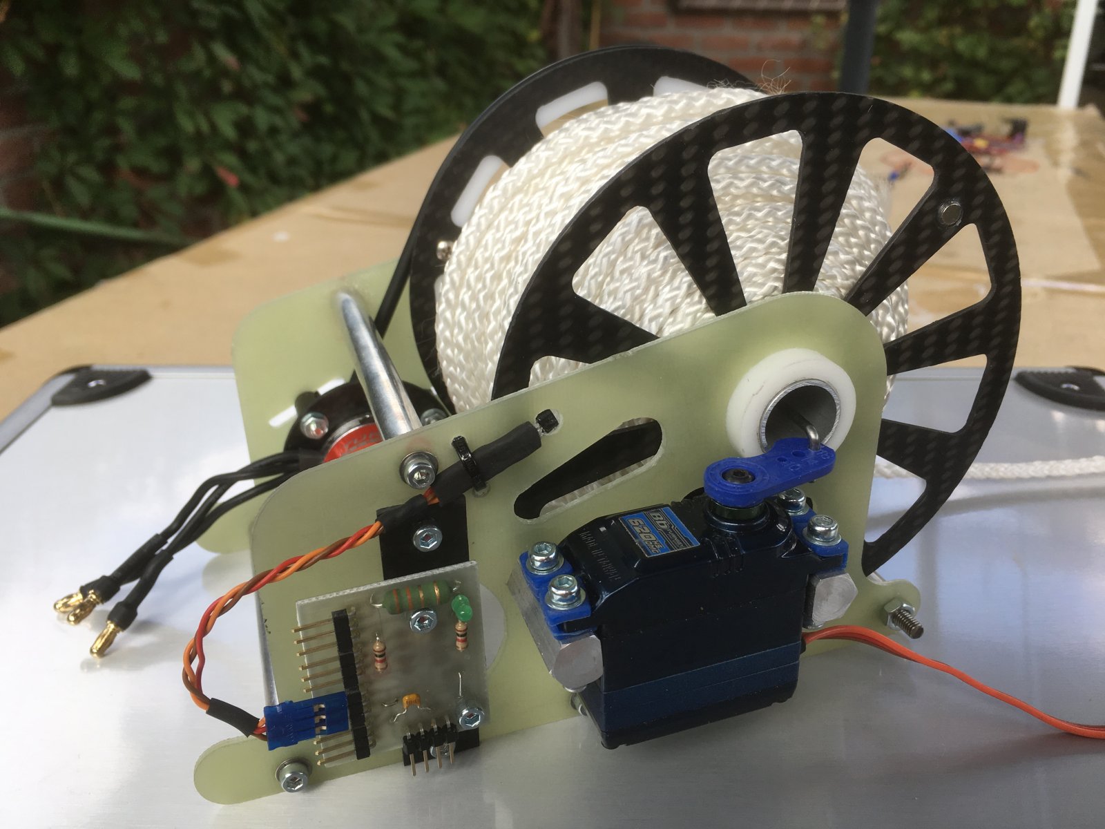

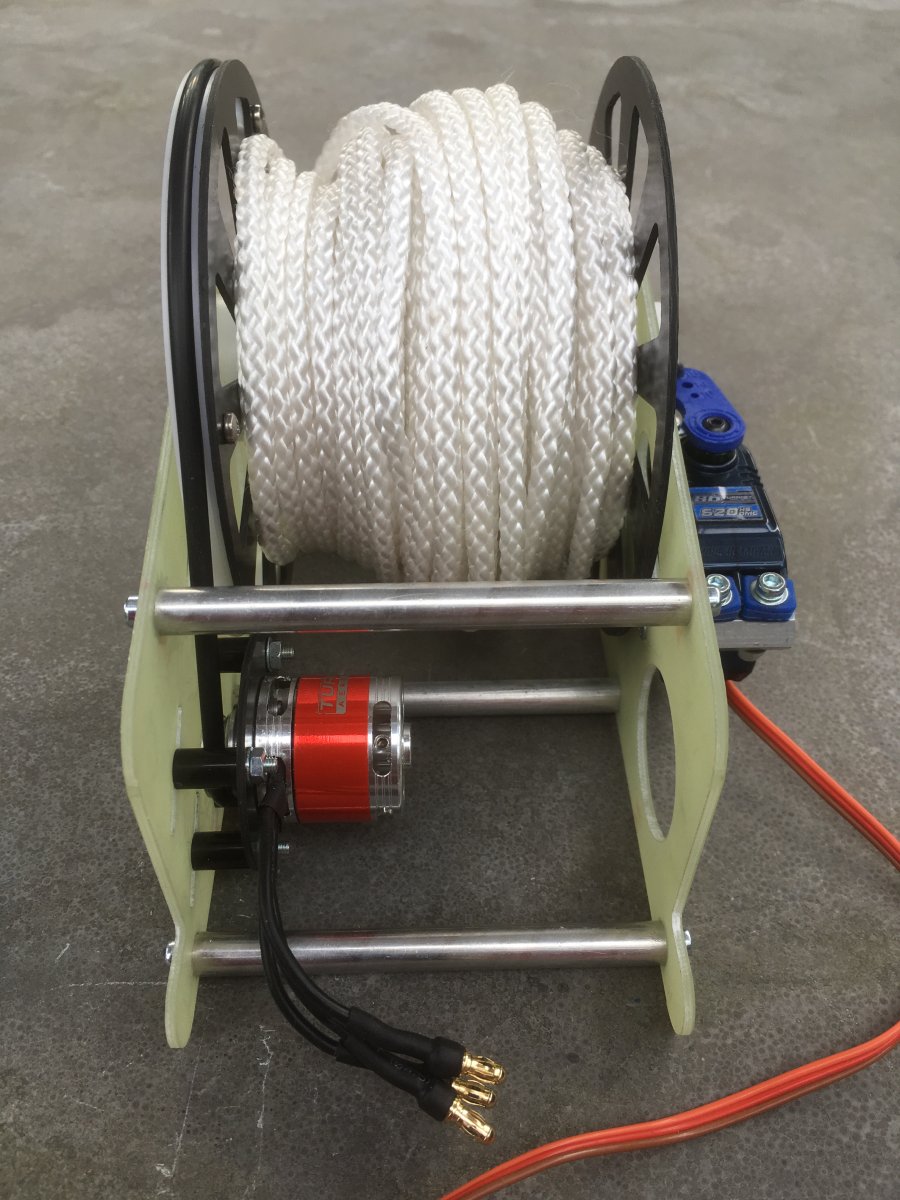

Enkele foto's van onze eigenbouw sleeplier:

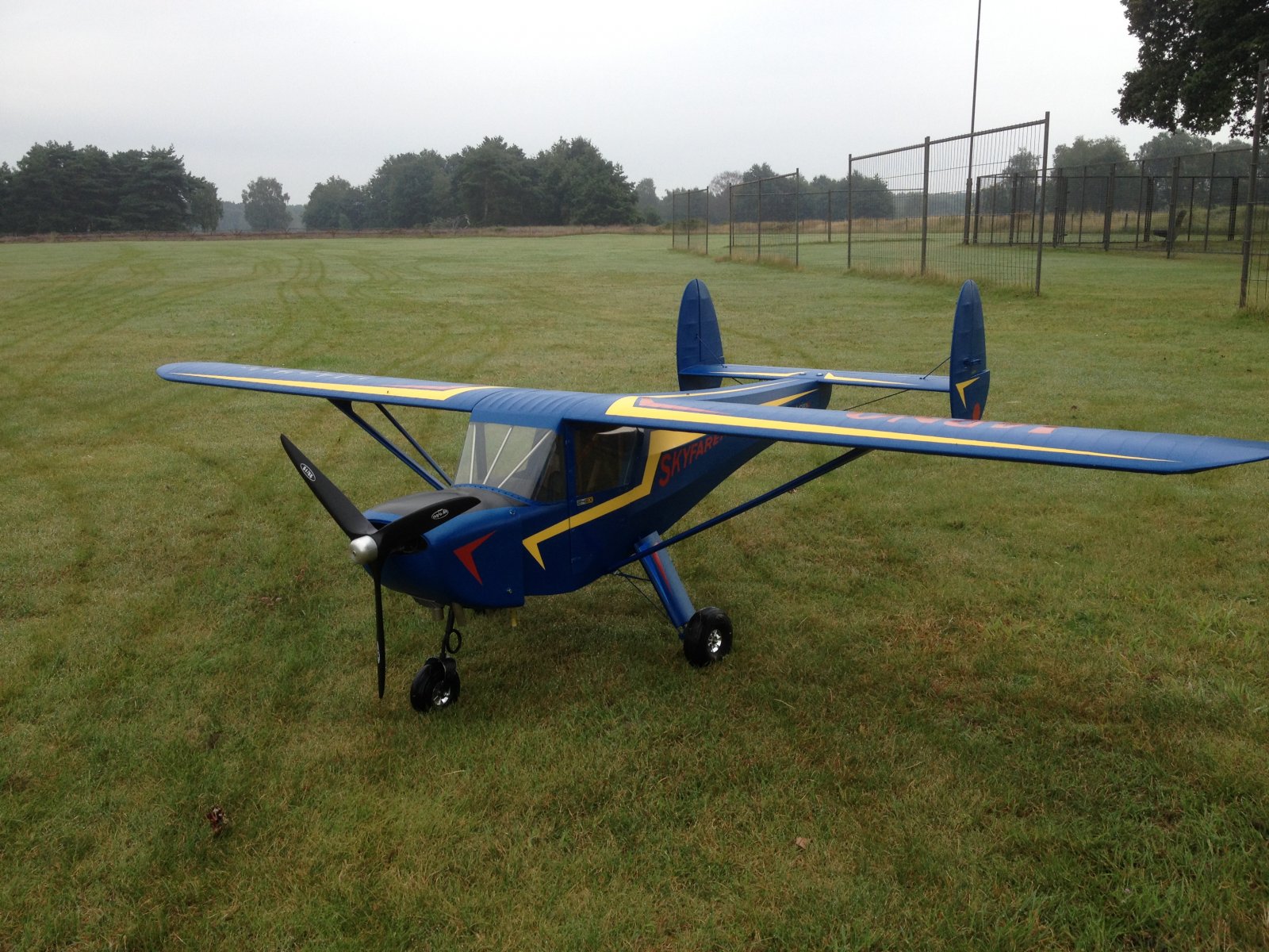

Deze wordt ingebouwd in de Skyfarer:

Leg de lijn eens omgekeerd, dus de vlecht in de andere richting.De elektronica heeft een blokkeerbeveiliging, slippen op de O-ring kan bijna niet gebeuren. Een wikkelgeleider is niet noodzakelijk, de lijn wordt netjes opgerold, wij zijn momenteel nog aan het experimenteren met verschillende lijnsoorten om een nog beter resultaat te krijgen. De gevlochten nylon lijn van 5mm die op de foto te zien is werkt niet optimaal omdat de lijn kleine lusjes op de rol veroorzaakt.
BingoDit ken ik niet. Is dit om de sleeplijn na de sleep in de lucht in te lieren?
