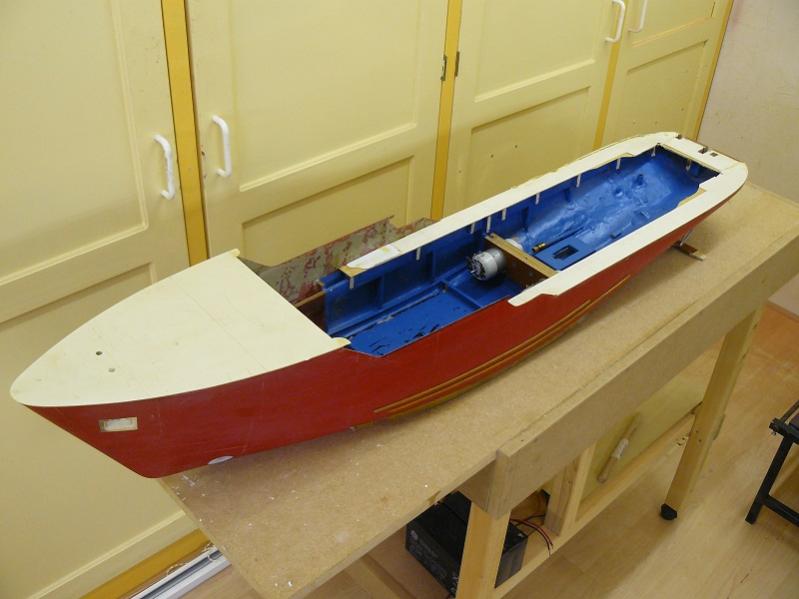

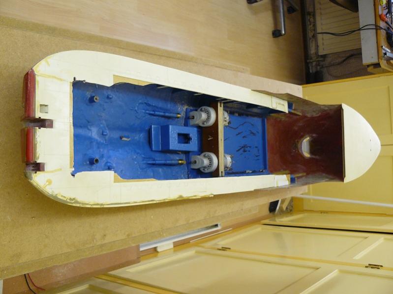

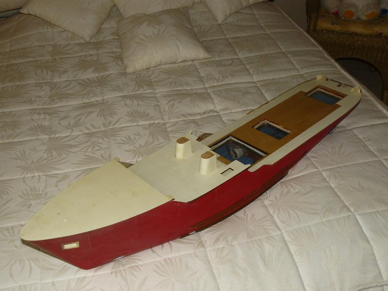

    Veel later dan gepland ivm een tussendoor project van bijna 2 jaar ( De Happy Hunter) ligt ze dan toch op de werkbank. Aangezien alles wat gedaan was een jaar of twintig geleden is gemaakt met mijn toenmalige ervaring heb ik eerst een paar dagen overleg met mezelf gehad hoe ik het één en ander aan zou pakken. De romp zoals ze was woog inklusief de motoren al bijna 5 kg. Totaal gewicht mag ongeveer 12 kg zijn. Als ik dan alleen de accu,s er bij tel kom ik al op ruim 10 kg. Aangezien het een hele slanke romp is lijkt me dit gewoon teveel. Goede raad is duur maar toch besloten om het reeds geplaatste sleepdek en bakdek te verwijderen. Ik had hier maar liefst 895 gram houtwerk inzitten!! Veel teveel natuurlijk. ( Maar wel heel erg sterk haha.) Eerst een foto hoe ze was.
    [​IMG]
    En hoe het er nu uitziet.
    [​IMG]
    [​IMG]

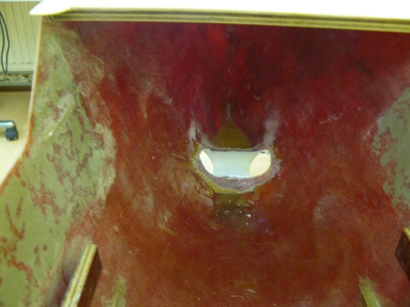

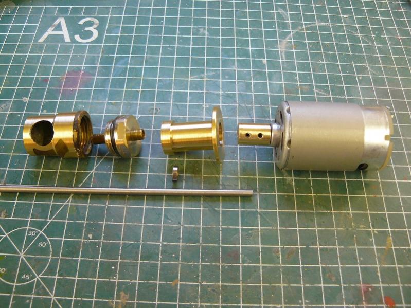

    Oorspronkelijk was ik ( 20 jaar terug) niet van plan om een werkende boegschroef te maken ivm de doorsnede van de buis waarin de schroef moet komen. Inwendig 22 mm. Als hier een boegschroef in gemaakt moet worden blijft er weinig ruimte in de buis om deze effectief te maken. Na wat rondsneupen kwam ik een eigenbouw boegschroef tegen van Stoppel met het lepelsysteem. Het ei was gauw gelegd en heb besloten een dergelijke boegschroef( met lepel) te maken. Daarvoor moest ik wel een kluit epoxy weg dremelen om plaats te maken voor dit bouw werkje.
    [​IMG] Als Als de boegschroef gereed is wordt de romp pas gemaakt door waar nodig de rest weg te dremelen.

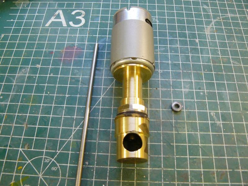

    Begin van de bouw van de boegschroef.
    [​IMG]
    [​IMG]

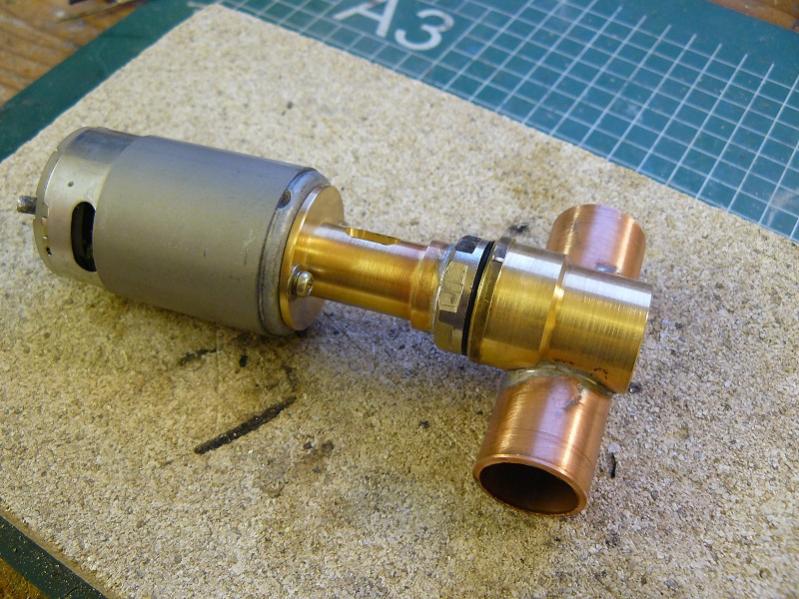

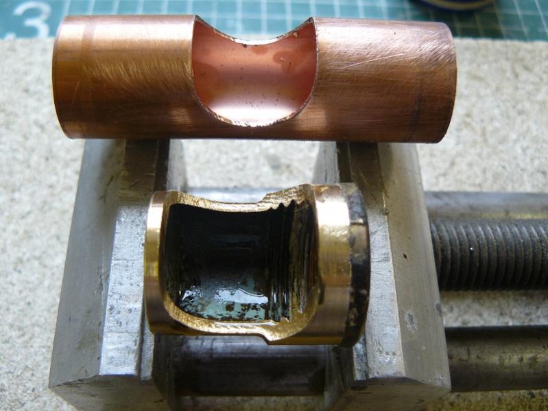

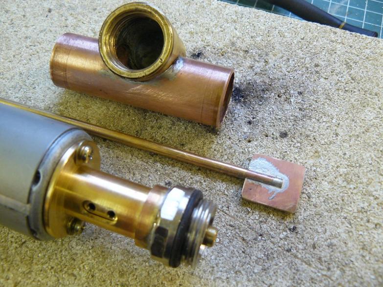

    Vandaag door gegaan met de boegschroef. Beetje draaien en een beetje fraisen geeft het volgende resultaat.
    [​IMG]

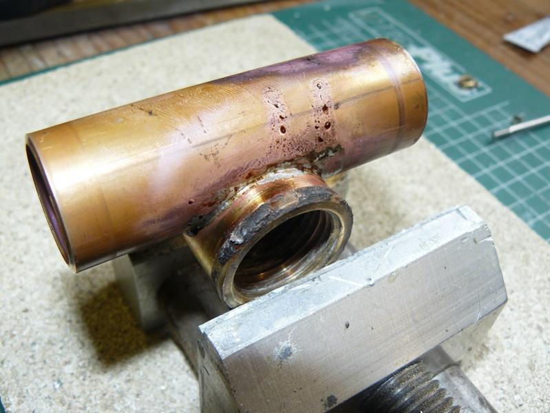

    Solderen van de onderdelen.
    [​IMG]
    [​IMG]

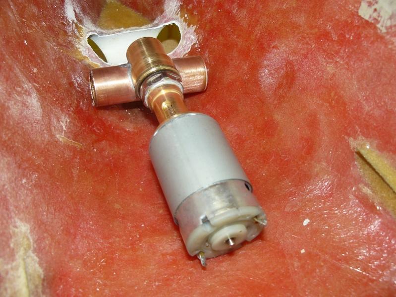

    Gemonteerd
    [​IMG]

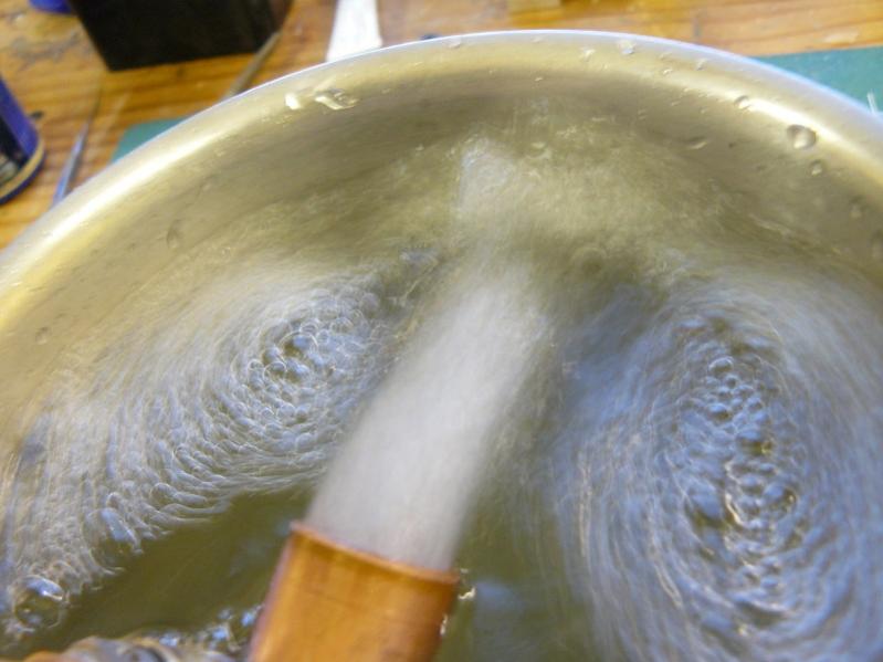

    Test in een bak water. Geeft een volle straal. Dit is bij ongeveer 6 Volt. De motor kan op 12 Volt draaien dus dat komt volgens mij helemaal goed.
    [​IMG]
    En dit is de plek waar ik hem morgen hoop te kunnen installeren.
    [​IMG]
    Dit was het voor vandaag. Tot de volgende keer.

    Whoa...dat werkt goed zeg! Mooi stukje huisvlijt Sjoerd :D
    Ze zijn niet zo heel duur maar zelf maken is natuurlijk veel leuker!
