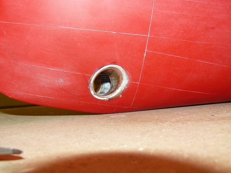

    Up-date 2

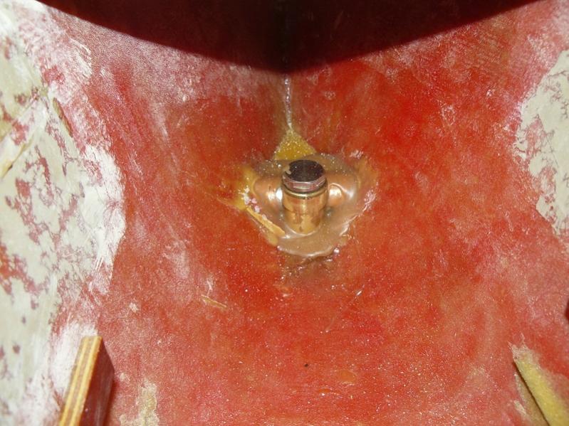

    Vandaag de motorsteun pas gemaakt en de uitlijning van de motoren gecontroleerd. Accu,s ongeveer op de juiste plaats en hoofdrelais een plaatsje gegeven. Ook de servo plaats is bepaald. Hiervoor moet nog een bevestiging voor gemaakt worden.
    De ingegoten boegschroef fundatie.
    [​IMG]
    [​IMG]
    [​IMG]
    De boegschroefkoker pas gemaakt. Deze moet nog worden geplamuurd. Op naar de volgende.

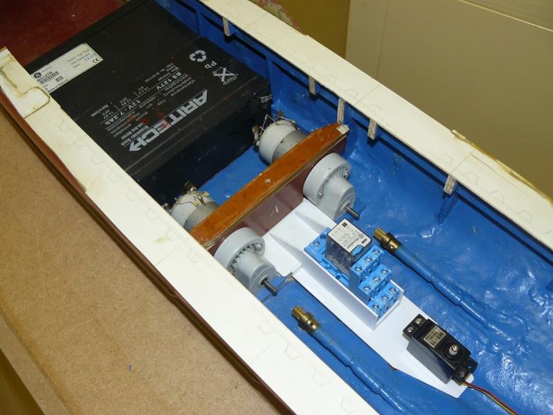

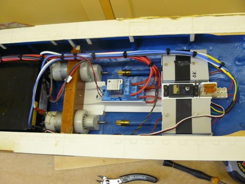

    Het technische gedeelte verder gecompleteerd. De motoren, vaartregelaars, roerservo, hoofdrelais en batterijen hebben een plek gekregen.

    Motor ruimte ziet er netjes verzorgd uit, kan je helaas niet helpen aan informatie over dit schip. Heeft dit schip dichte cargorails?

    Schip ziet er prachtig uit! Maar ik vind alleen de motoren niet zo geschikt. Decaperms die je gebruikt, hebben een tandwiel vertraging. Ben bang dat je een gierend geluid van ze gaat krijgen als je gaat varen, echt storend vind ik zelf.

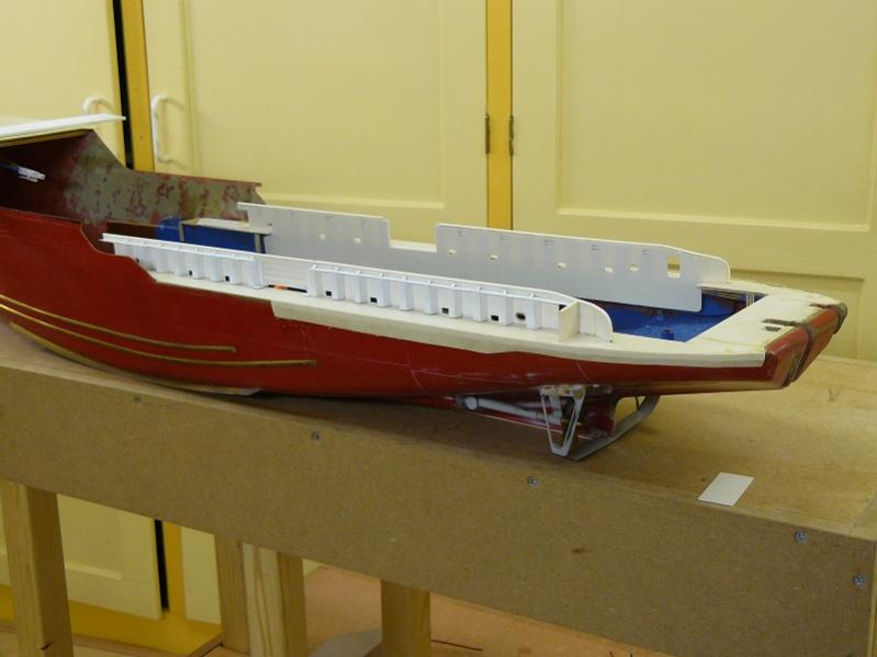

    De cargowanden, je kunt eigenlijk niet van cargorails spreken, zijn inderdaad dicht. Wel met heel veel steunmateriaal aan de buitenkanten. Ook diverse gaten voor waterlozing en zeevasten van lading. Dit zal eerdaags wel duidelijk worden als ik wat verder ben.

    Dank je wel. Tja, over de motoren is in dit verslag al het één en ander geschreven. 20 jaar geleden was het de top of the bill. Vergeleken met de 755/40 motoren die ik in de HH heb liggen valt het best wel mee. De geared motoren van Robbe maken een stuk meer herrie. Mocht het erg irritant zijn kan ik altijd nog op een redelijk makkelijke manier andere motoren monteren. Tijd zal het leren.

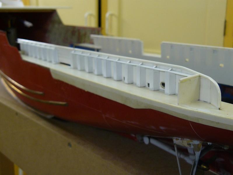

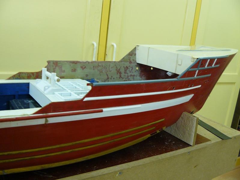

    Up-Date 4
    Hallo allemaal,
    Druk bezig met de cargowanden. Is best wel een arbeids intensief klusje. Toch maar een paar fotootjes gemaakt.
    [​IMG]
    [​IMG]
    De vorderingen zijn niet geweldig maar zoals gezegd kost dit veel tijd.
    Tot de volgende keer.
    Groet
    Sjoerd

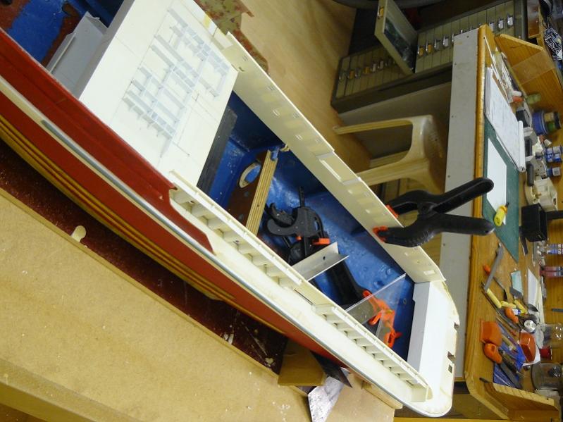

    Up-Date 5
    Hallo allemaal,
    Allereerst de beste wensen voor het nieuwe jaar. Met name gezondheid en veel bouwplezier.

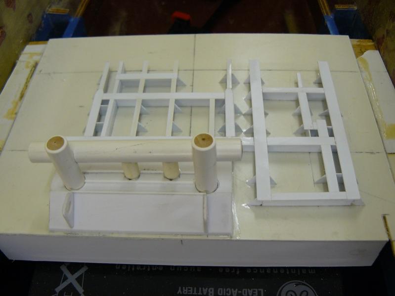

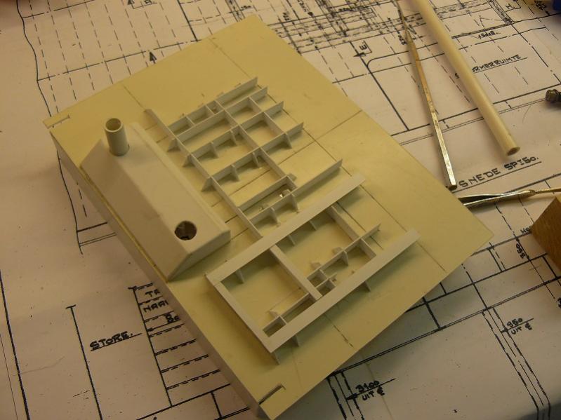

    Alle berghout zit nu op de romp. Is niet al te duidelijk te zien maar dat komt wel weer met een andere foto. Tevens het achterste deel van het sleep/werkdek gemaakt en begonnen met de fundatie voor de Beting en de Sleeplier. Geen volgers met met detailgegevens van de A-klasse??? Weet bijv. niets van ontluchters en leidingsystemen aan dek. Zonder is het erg kaal en niet realistisch. Ik wacht met smart haha.
    Start van de Lier en Beting fundatie.
    [​IMG]
    Stapje verder...
    [​IMG]
    En een overzichtje van het SLeep/Werkdek..
    [​IMG]
    Tot zover de vorderingen. Tot de volgende keer.

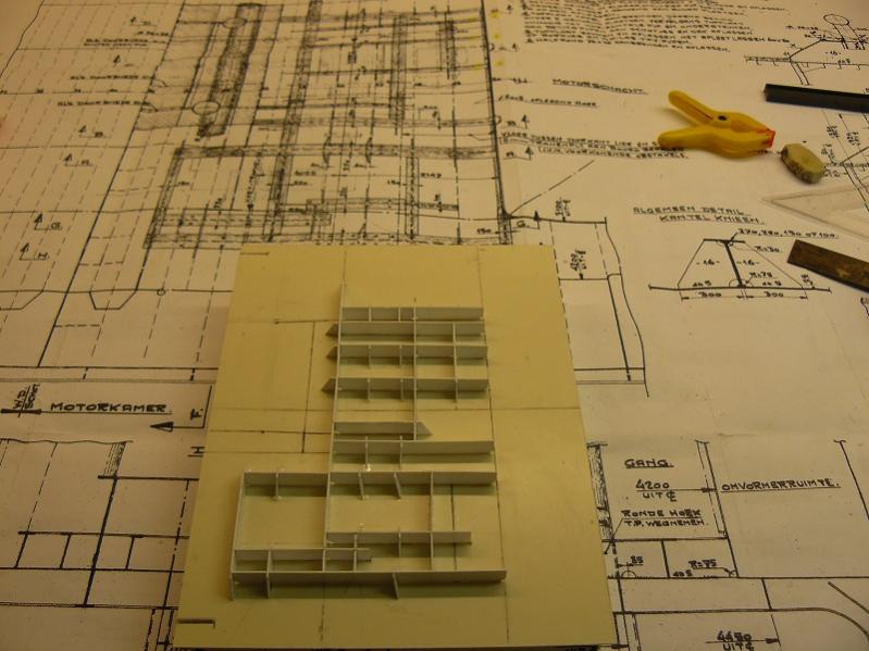

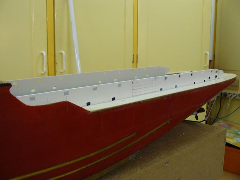

    Up-Date 6
    Hallo allemaal,

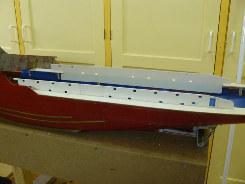

    Eerst nog een beloofde foto van de berghouten. Kleurverschillen komt omdat het nu eenmaal scratchbouw is, dus gebruiken wat je hebt....Ook de patrijspoort gaten aangebracht.
    [​IMG]
    Vandaag verder gegaan met de fundatie van de sleeplier en die van de beting.
    [​IMG]
    Tot de volgende.

    @Jan,
    Bedankt kerel en leuk dat je volgt. Wel kritisch blijven hè.;)
    @Pim,
    Sowieso leuk werk. Alleen al het uitpluizen van de (originele) tekening... Het materiaal wat ik voor de fundatie heb gebruikt is styreen plaat van 0,2 mm dik. Hiervan stroken op de juiste maat snijden. Het lijmen doe ik met Revell Contacta. Lijmt uitstekend en werkt snel. De horizontale vlakke delen van de fundatie heb ik van iets dikker materiaal gemaakt, 0,4 mm styreen. Ook weer uit plaat gesneden. Op de laatste foto kun je zien dat je toch enige lijmresten ziet. Dit is in het geheel niet erg en na de grondverf zie je hier niets meer van. De beting is van 1,5 mm styreen gemaakt. De verticale buizen van de beting lopen door het dek heen en worden aan de onderkant van het dek nog extra versterkt. Hier zal ik nog wel een foto van plaatsen.
