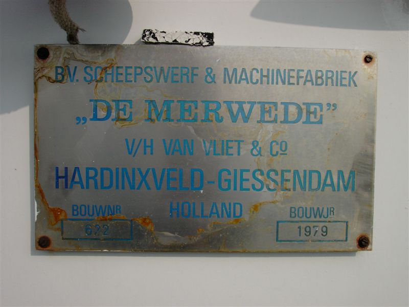

    Hallo Albert, niets te danken graag gedaan...
    Je model ziet er al heel goed uit zoals je hem gekocht heb, netjes:)
    Ja, ik weet wat er op de plaat staat en Maurice ook...:):bye:
    Heb een duidelijke foto ervan op de SMIT DENEMARKEN 1979 en SMIT ZWEDEN 1978 en ook de 9 bouwnummers van de 1800's.
    SMIT NEDERLAND bouwnummer 619 bouwjaar 1979 (te water 13-11-1978)
    Werf: Scheepsbouwwerf De Merwede, Hardinxveld.

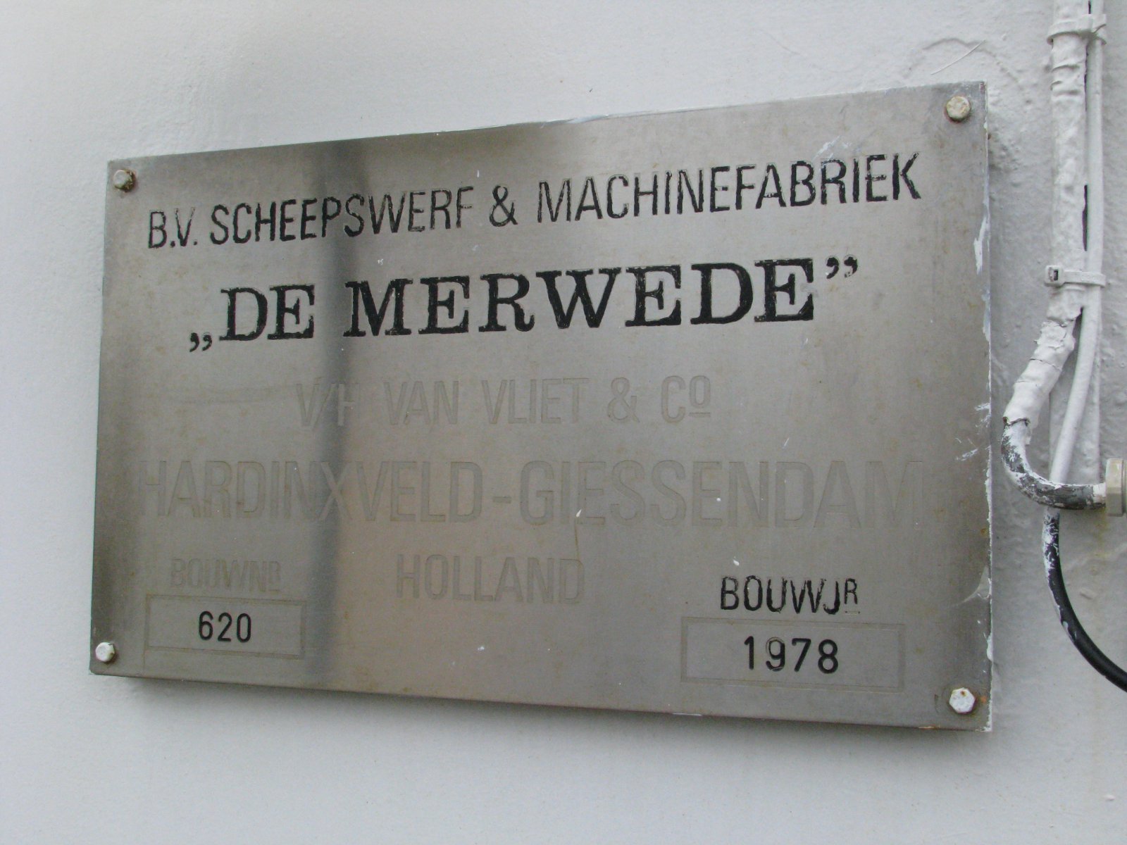

    SMIT ZWEDEN bouwnummer 620 bouwjaar 1979 (te water 13-11-1978)
    SMIT FINLAND bouwnummer 621 bouwjaar 1979 (te water 16-03-1979)
    SMIT DENEMARKEN bouwnummer 622 bouwjaar 1979 (te water 16-03-1979)
    SMIT RUSLAND bouwnummer 623 bouwjaar 1979 (te water 11-05-1979)
    SMIT IERLAND bouwnummer 624 bouwjaar 1979 (te water 11-05-1979)
    SMIT DUITSLAND bouwnummer 625 bouwjaar 1979 (te water 27-06-1979)
    SMIT BELGIE bouwnummer 626 bouwjaar 1979 (te water 27-07-1979)
    SMIT FRANKRIJK bouwnummer 356 bouwjaar 1981 (te water 02-03-1981)
    Werf: Jonker & Stans, Hendrik Ido Ambacht
    Mocht je nog iets willen weten of foto's, stuur maar een berichtje
    groetjes: Hans

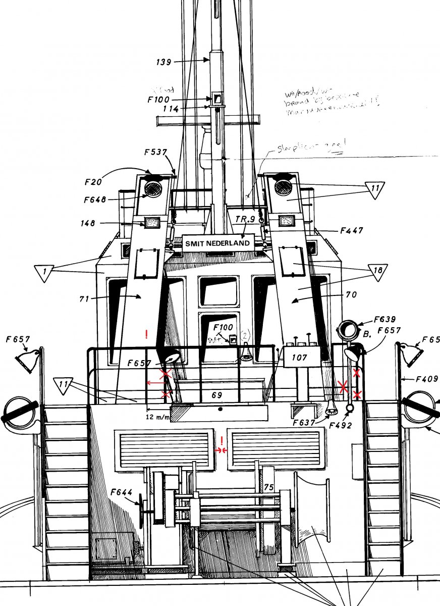

    Niet alles klopt exact op de Billing Boats tekeningen, een opvallende fout is de grote tussenafstand van de grote ventilatieroosters boven de sleepwinch.

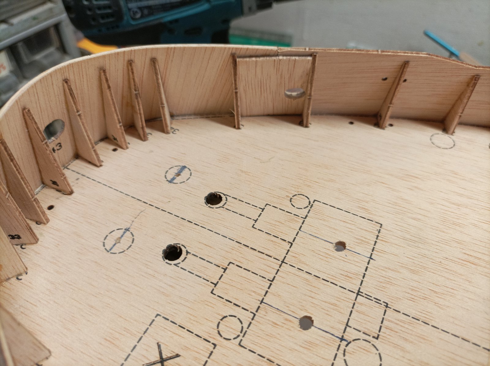

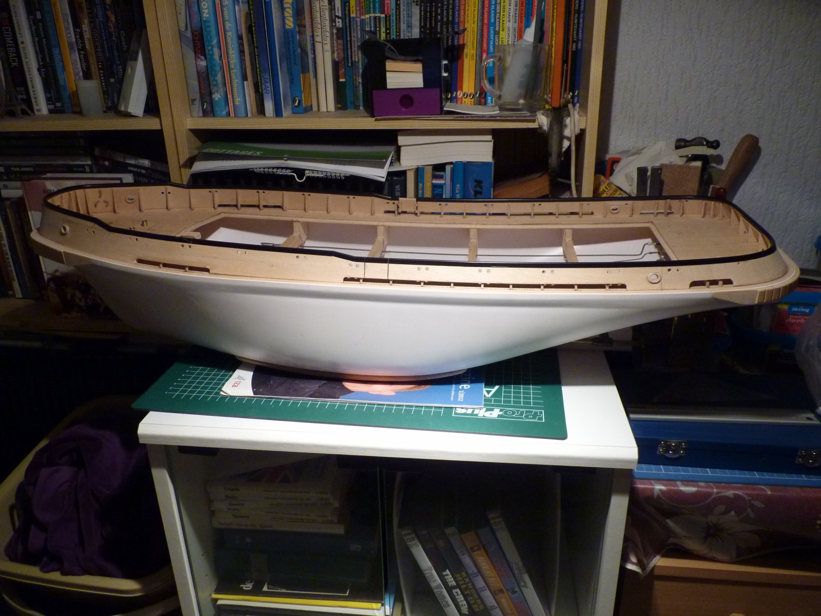

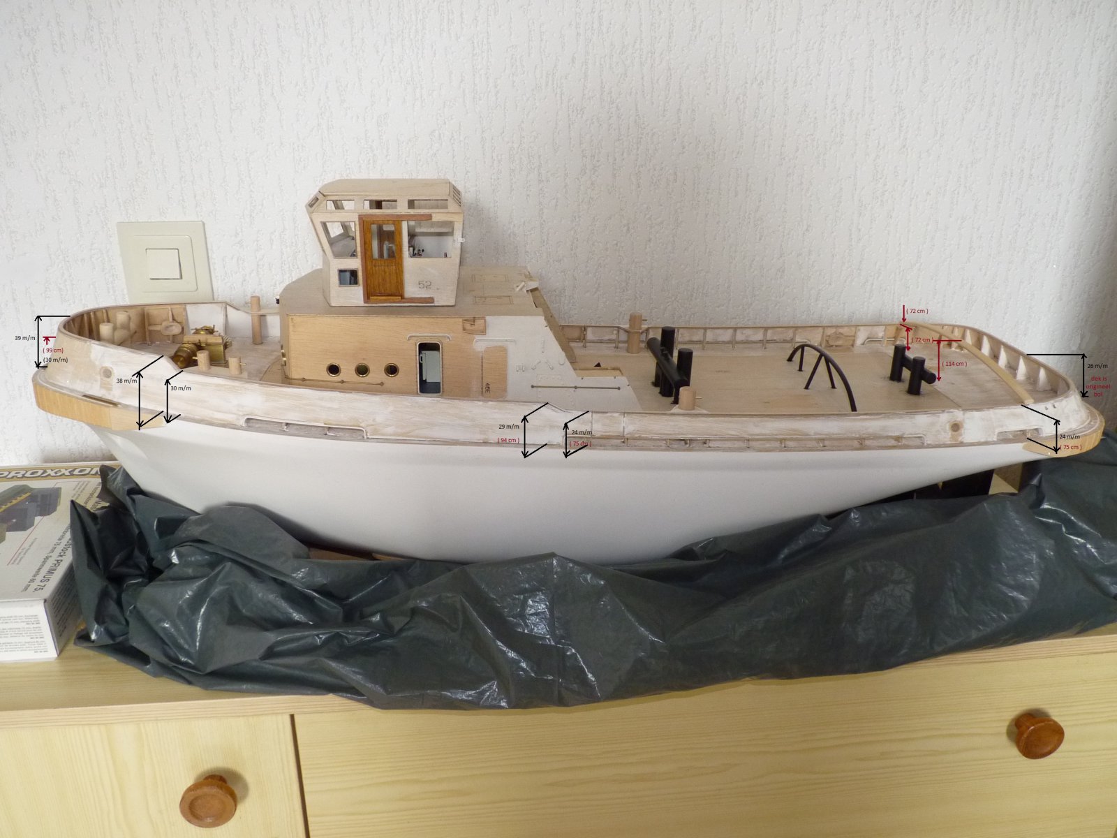

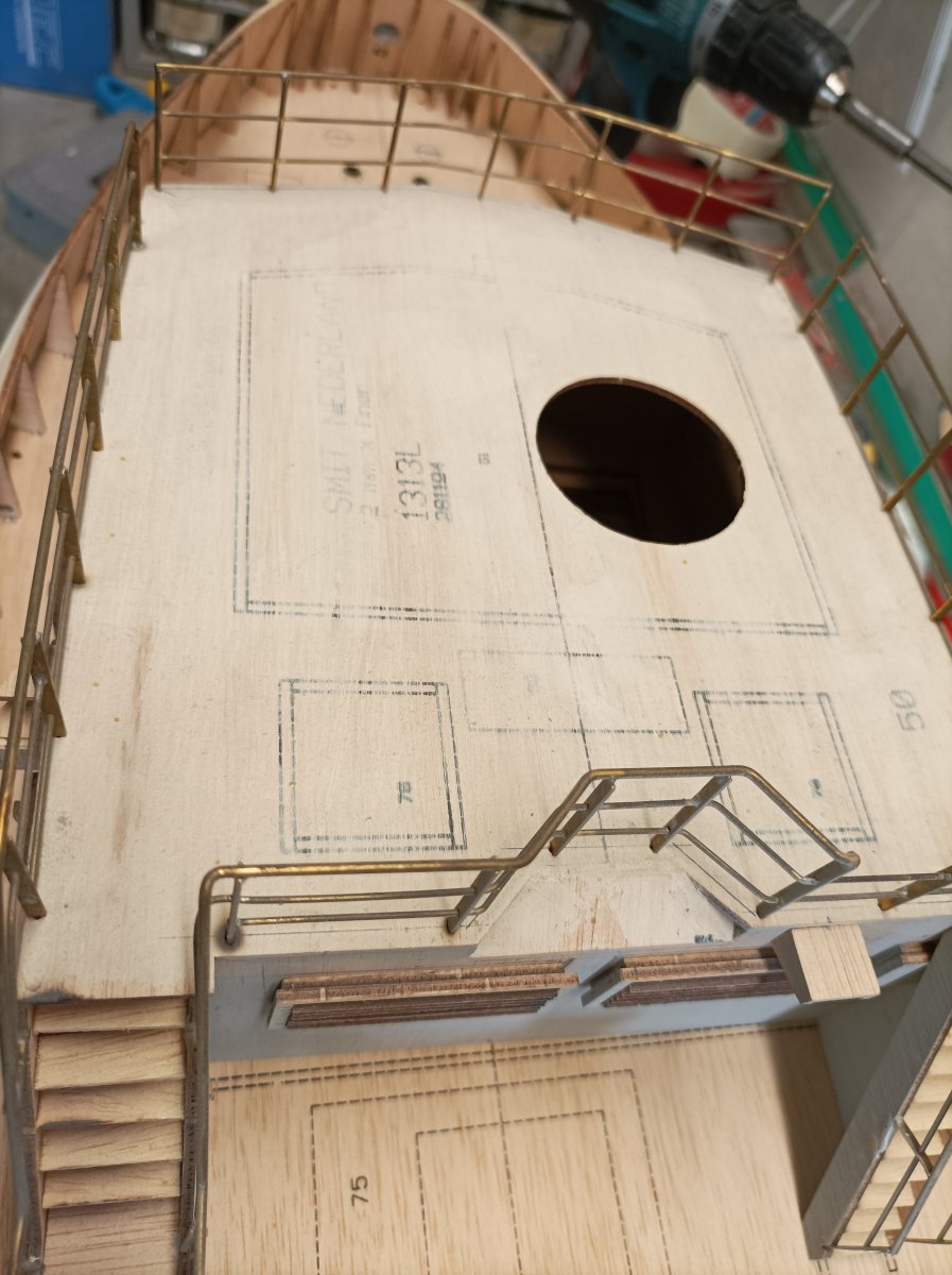

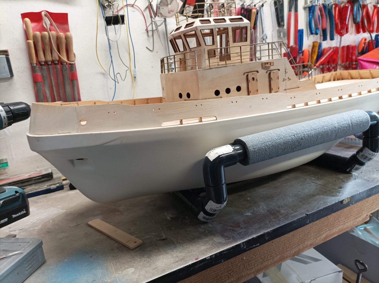

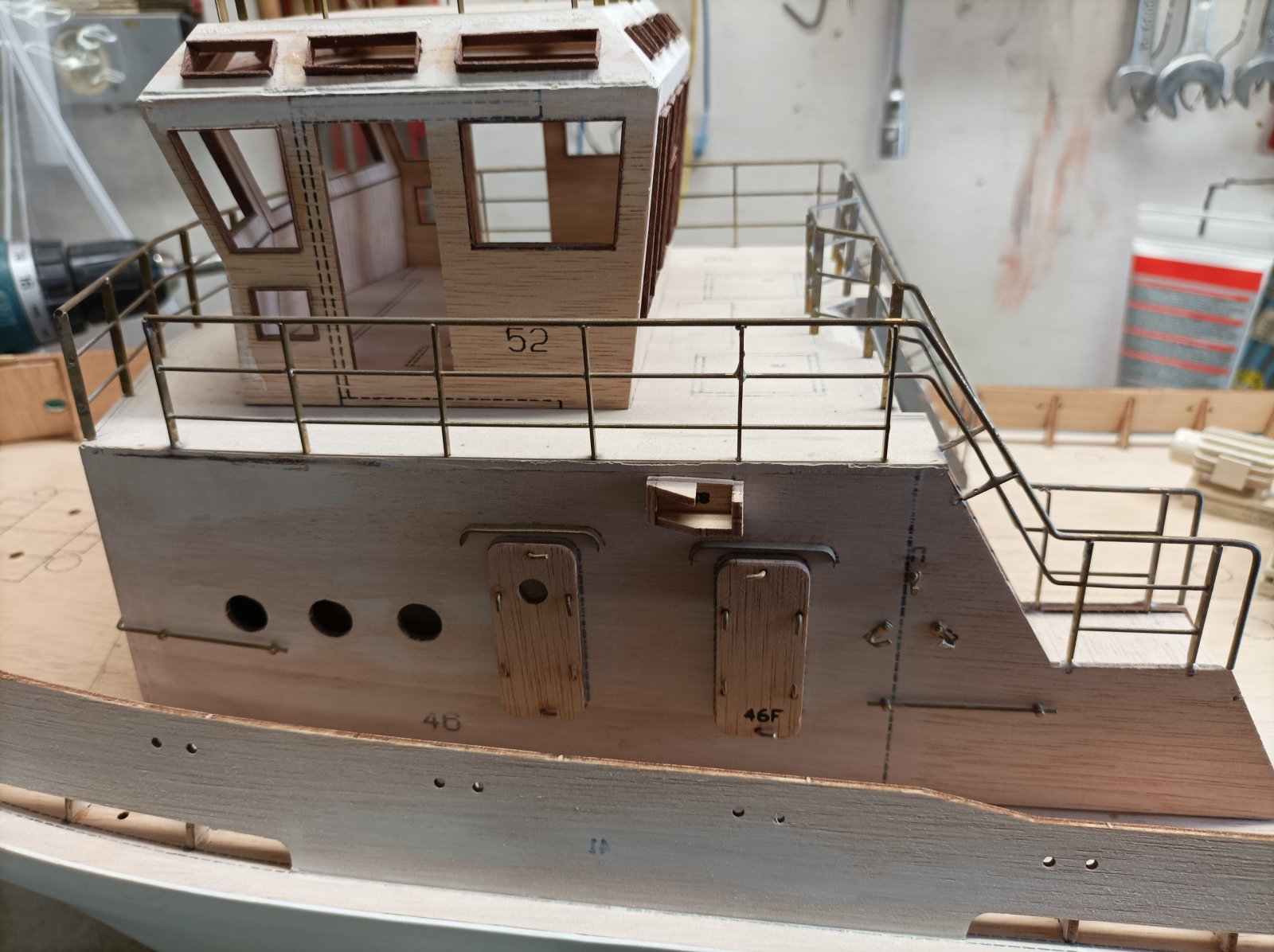

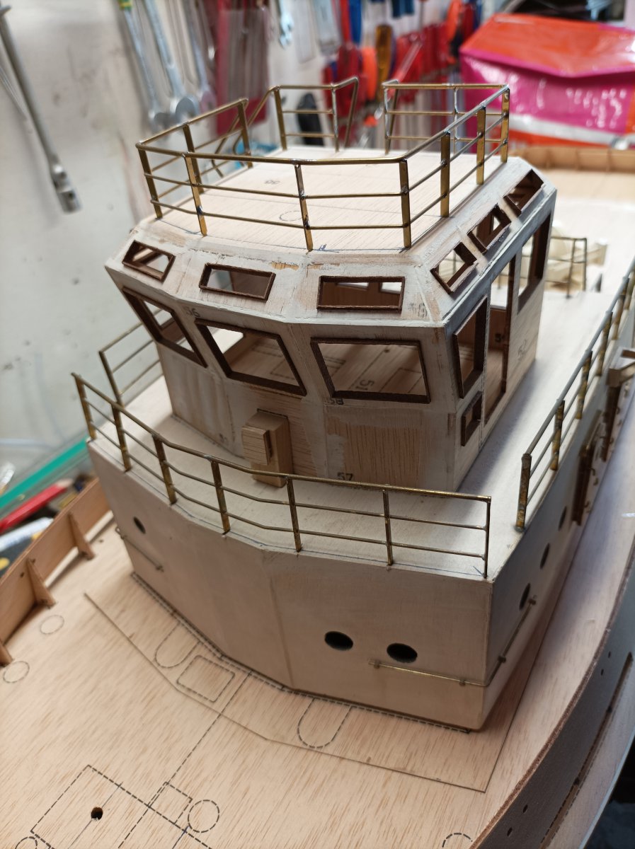

    Ik heb nog een aantal foto's zoals ik dit model gekocht heb op marktplaats. Moet zeggen dat ik de kluisgaten in de verschansing vreemd vind zitten van billingboats. Ook de overgang van deze delen met dat vierkantje van deze verlijming vind ik niet mooi. Kijken wat ik daar aan kan doen. En de winch haal ik weer uitmekaar, dat kan beter,....
    De brug vond ik wel netjes gemaakt. De opening op het dek heb ik groter gemaakt, om toegang te houden op de roerkoning. Ik heb ook een passende houder gemaakt van 25 mm dikwandig hogedruk pijp. Die kan straks op een steekwagentje, en kan ik het schip in het water laten zakken.

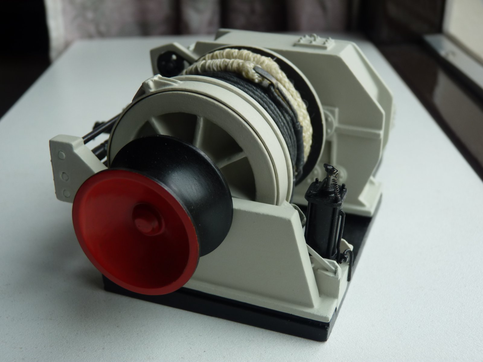

    Je model ziet er zo te zien echt niet verkeerd uit, vooral de messing reling is ook heel netjes gemaakt.
    De grote ventilatie roosters staan echter iets te ver uit elkaar, misschien dat je dit nu je het weet nog wil veranderen?

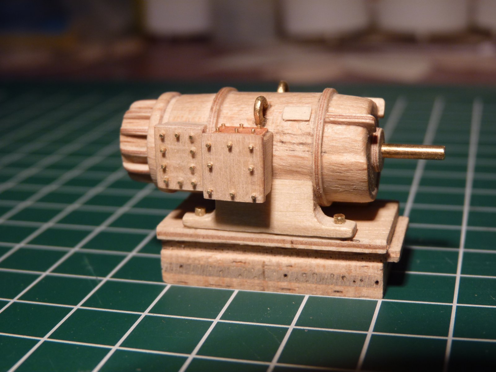

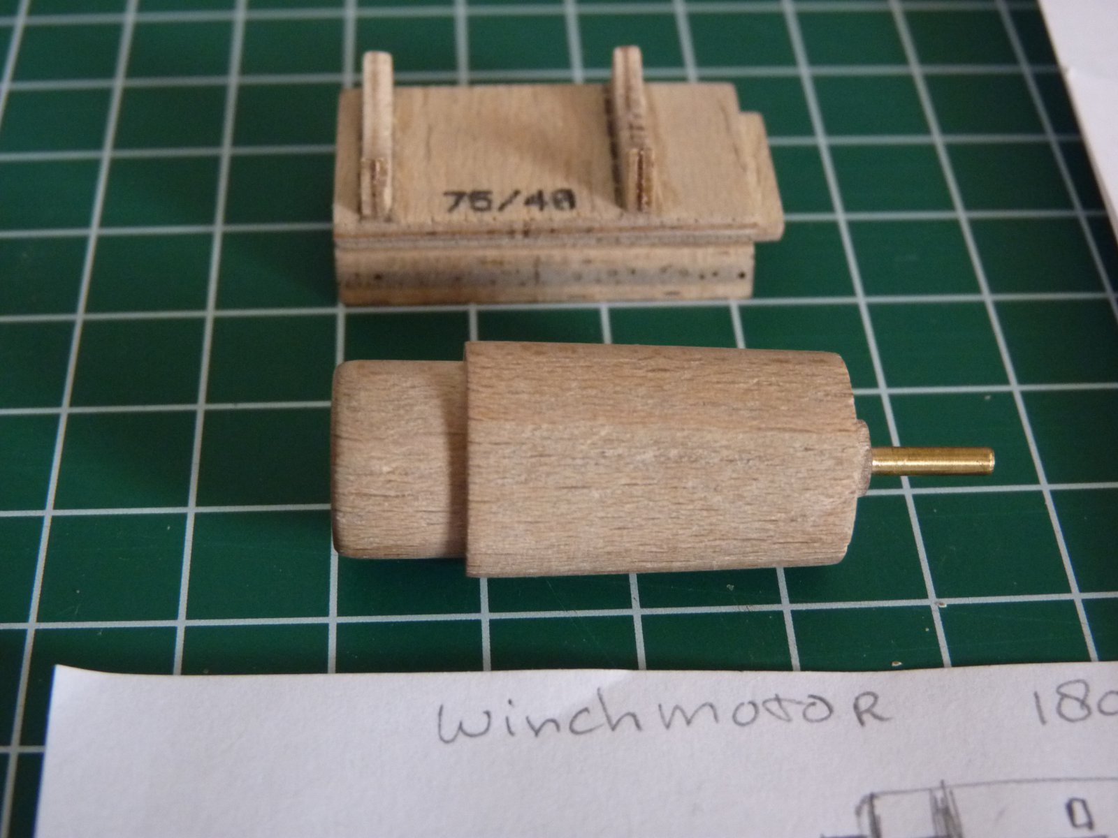

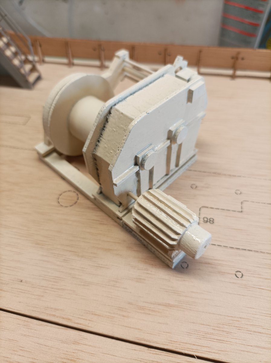

    De motor van de sleepwinch heb ik anders gemaakt uit een stukje rond beukenhout....
    Ook de winch heb ik verder gedetailleerd.
    Heb je misschien ook m'n foto's bekeken van m'n SMIT NEDERLAND die op Modelbouwforum te vinden zijn ?
    SMIT NEDERLAND | ModelbouwForum.nl

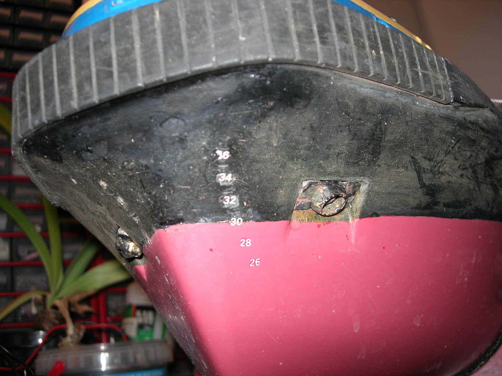

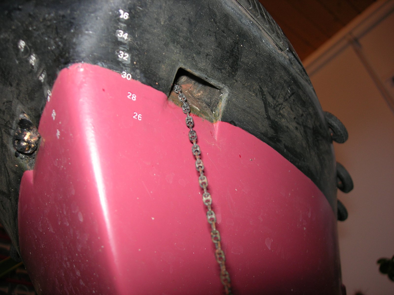

    De kluisgaten horen eigenlijk anders te zijn maar heb dit zelf ook niet veranderd.

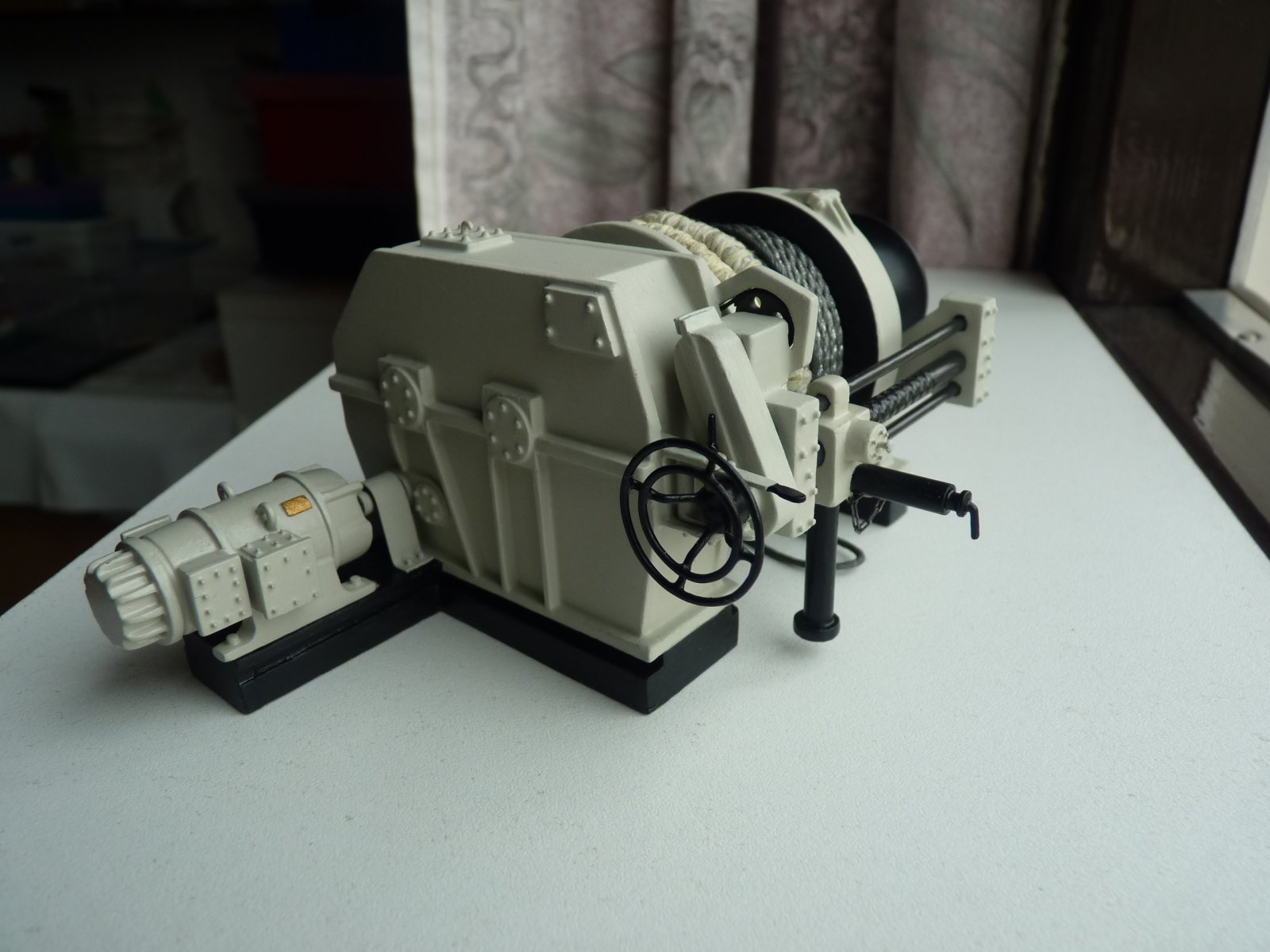

    Hierbij een paar foto's van een goede kennis die dit wel heeft veranderd op z'n SMIT DUITSLAND....
    Bijgevoegde bestanden:
    Laatst bewerkt: 26 mei 2022

    P1041478 winch-ventilatie roosters, schoorstenen.jpg P1041106 - 25-9-2012.JPG P1041108 - 7-10-2012.JPG P1041110 - 12-10-2012.JPG P1041465 - 2020-08-17 16.15.JPG P1041467 - 2020-08-17 16.34.jpg

    Heb de 2 grote ventilatie roosters boven de sleeplier opgemeten, deze zijn van het hout gemaakt uit de bouwdoos en hebben exact dezelfde afmetingen als op de bouwtekening van Billing Boats, 50x20 m/m
    Bedankt voor jullie complimenten over m'n model waar ik al vele jaren aan bezig ben, meestal in de wintermaanden...
