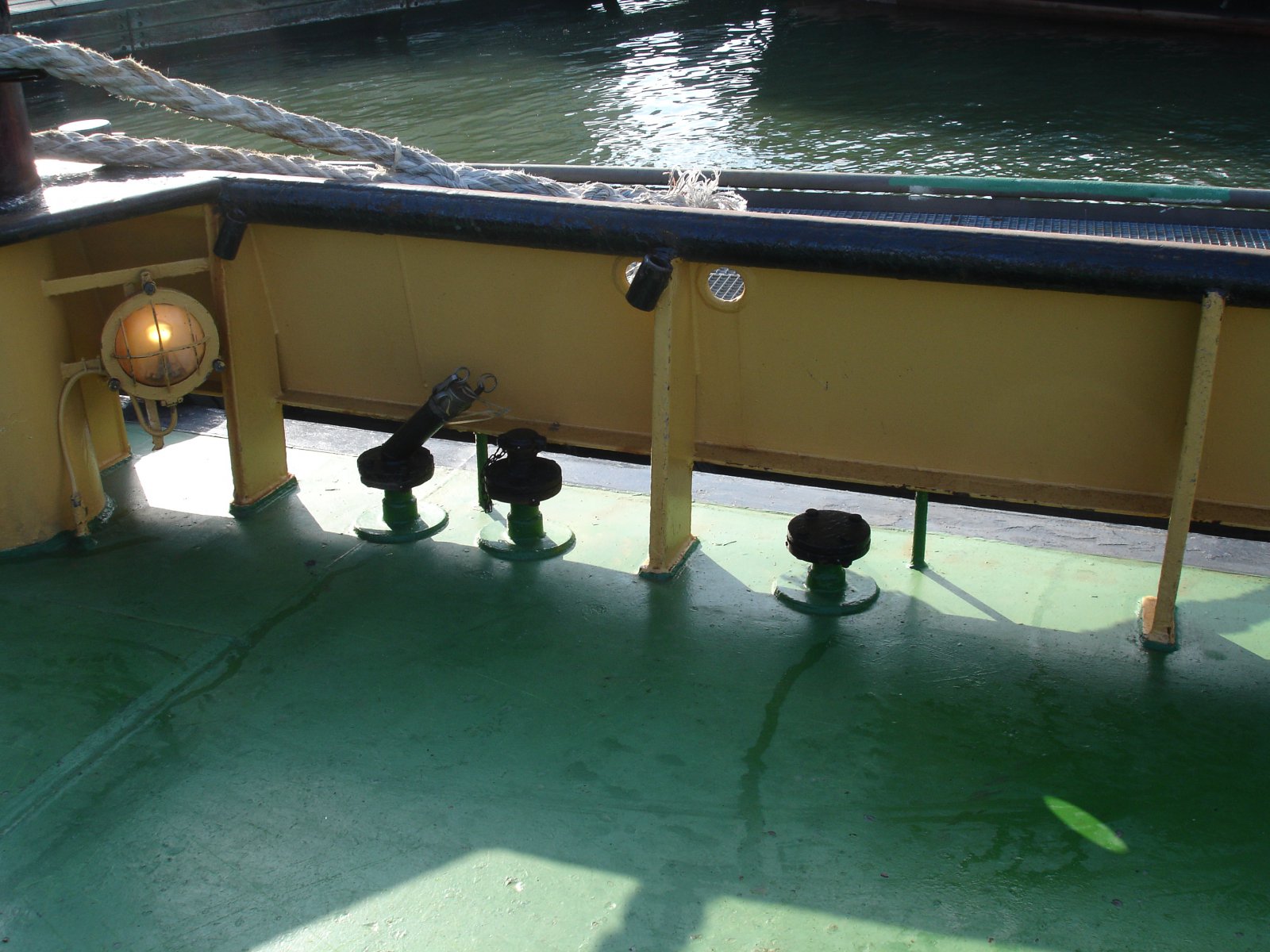

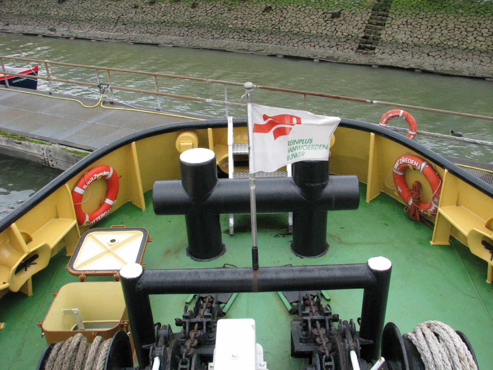

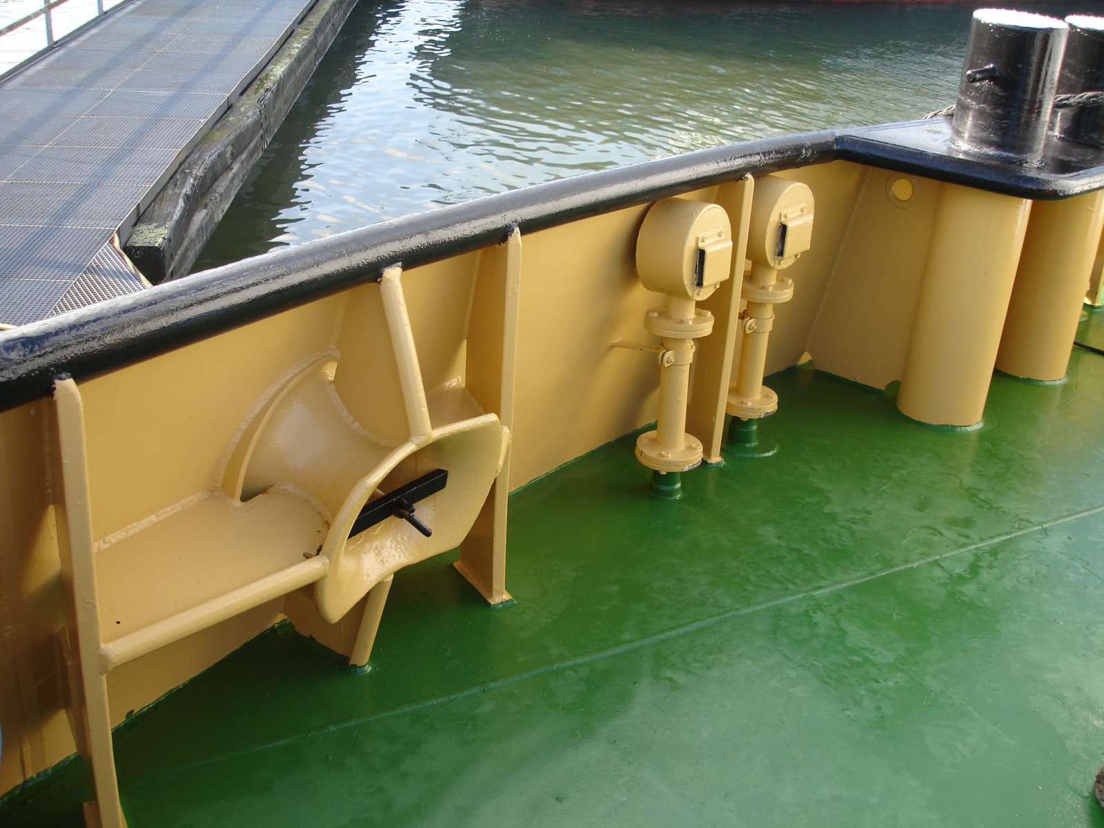

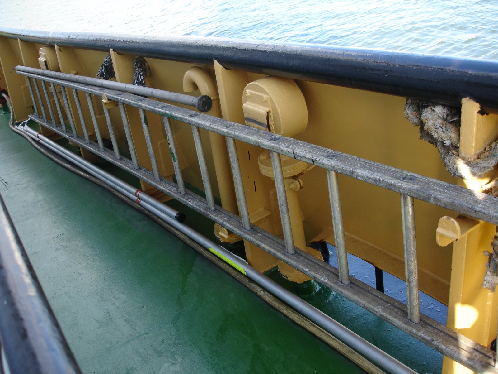

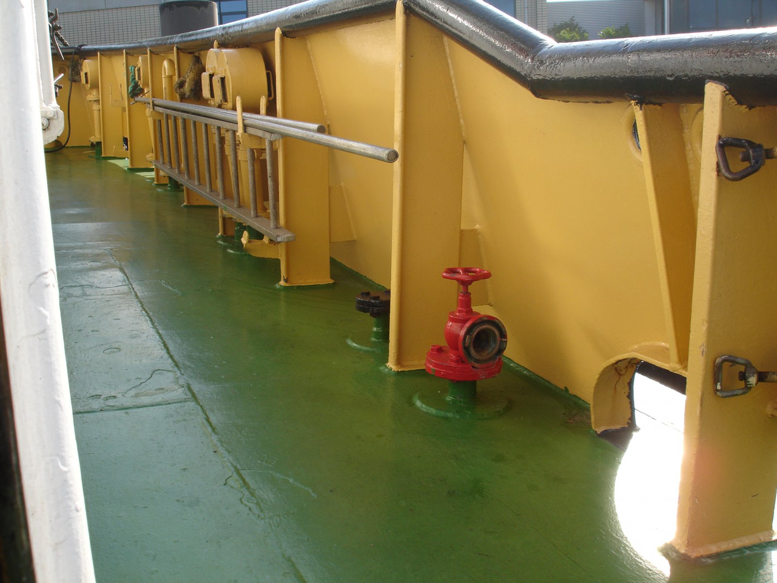

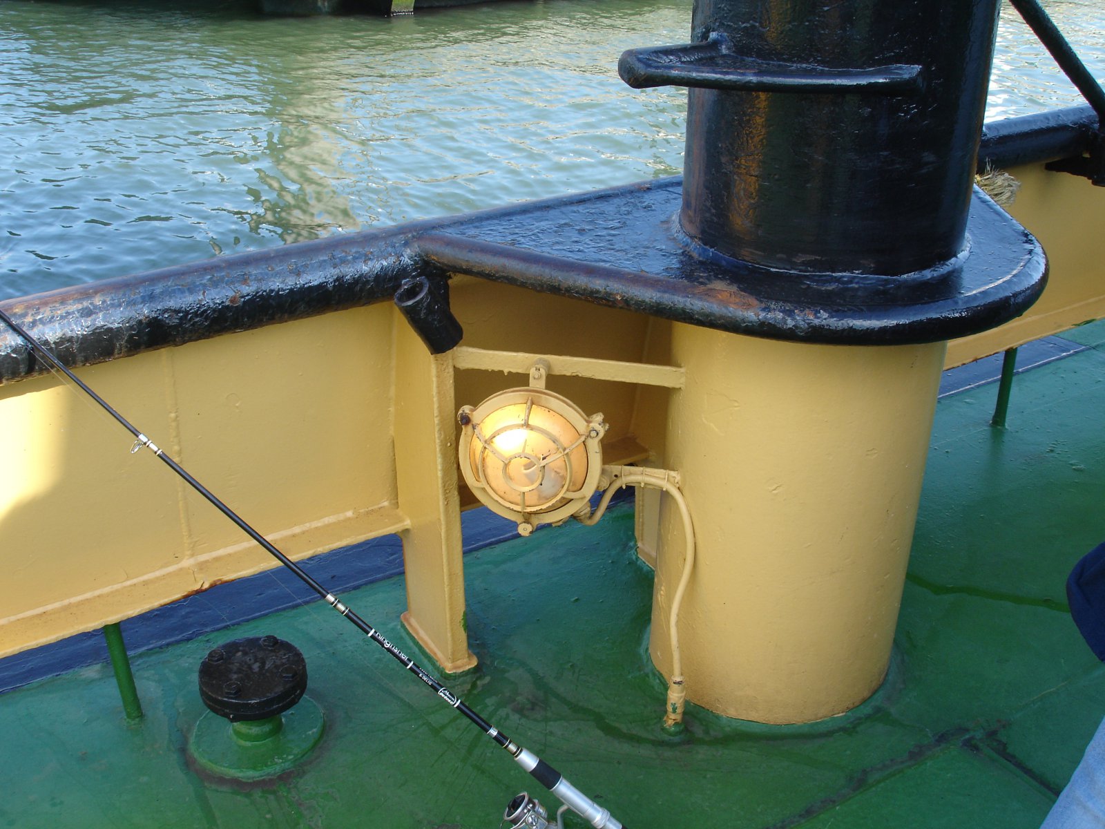

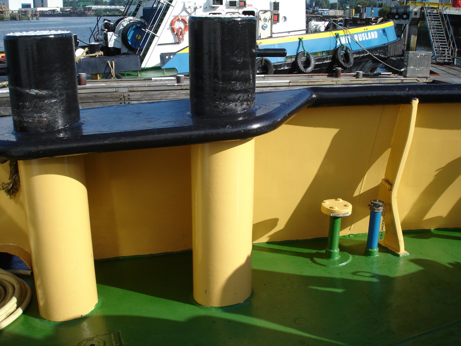

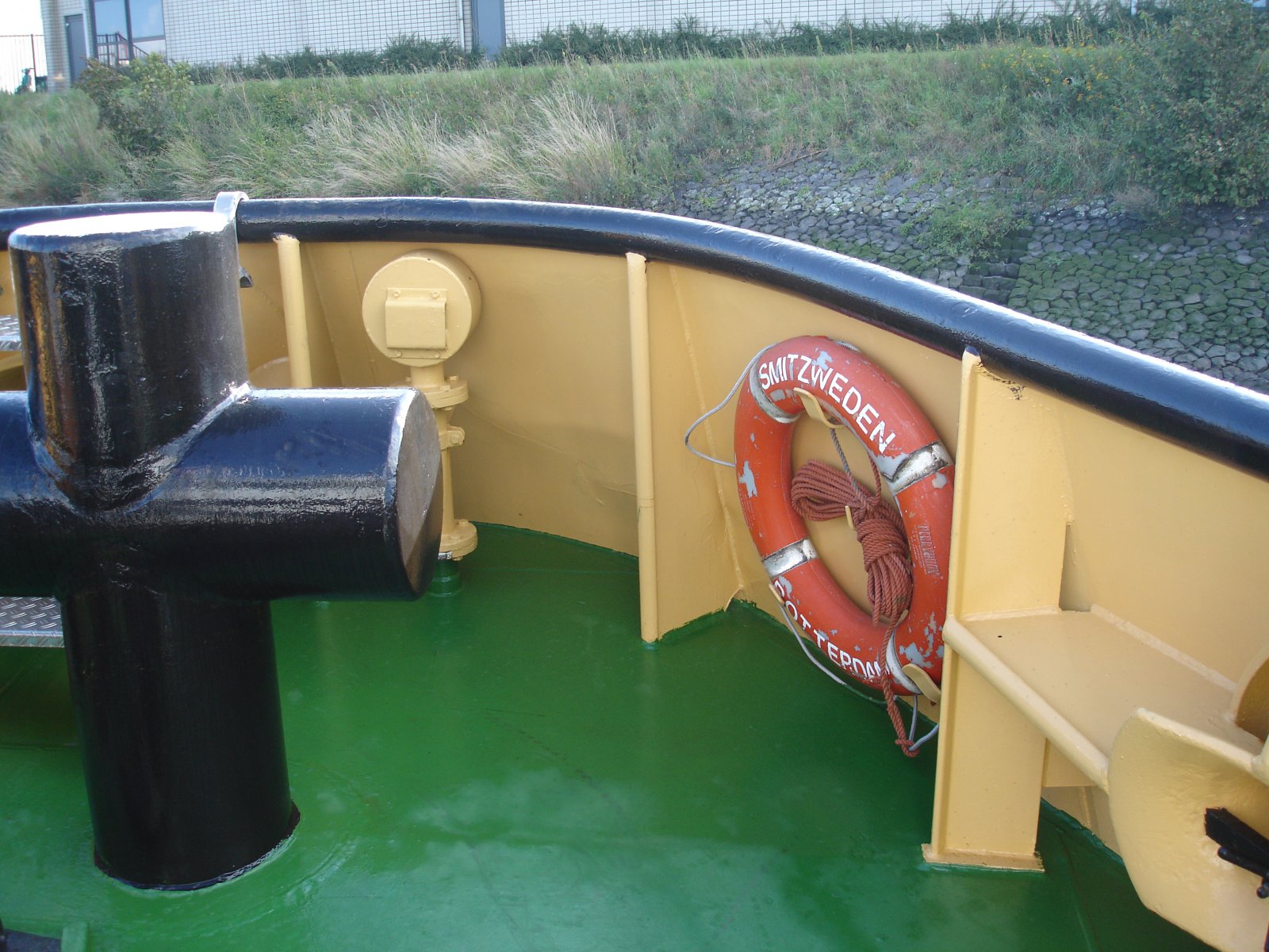

    Hallo Leo,

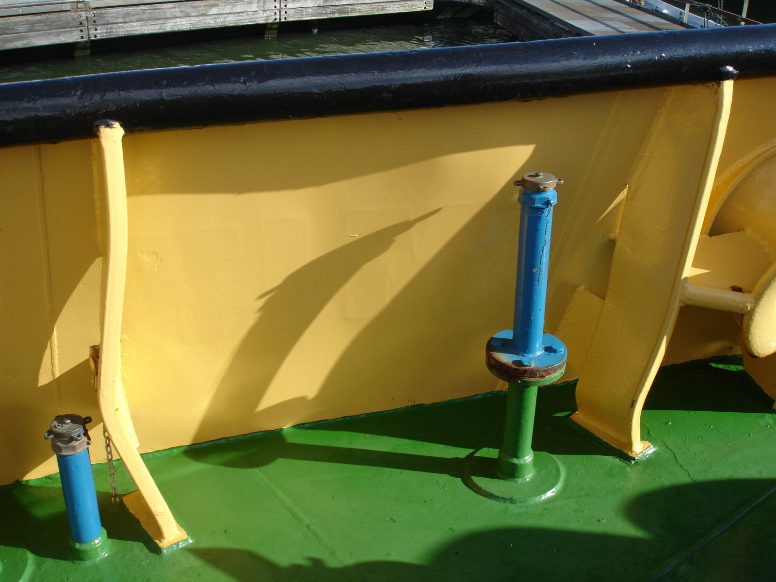

    Je zal het aantal messing beluchters tegen de verschansing ook wel aangepast hebben denk ik want je bouwt het heel precies....:)
    Billing Boats heeft er 7 tegen de bakboord kant, 2 tegen de boeg en 7 aan stuurboord kant op de tekening staan, + 5 op het achterdek, totaal 21 stuks.
    Dit aantal klopt volgens mij niet met wat ik op foto's van de SMIT ZWEDEN heb gezien.
    Ik weet dat er verschillen op de 9 1800's geweest zijn maar bepaalde dingen zijn vrijwel hetzelfde geweest.
    Tegen de bakboord verschansing zie ik 3 beluchters en een pijp die boven half rond gebogen is.
    Bij de boeg 2 beluchters en tegen de stuurboord verschansing tel ik 7 beluchters en een pijp die boven half rond gebogen is.
    Op het achterdek onder de bogen staan er ook 5 beluchters.
    Ook div. aansluitingen van o.a. 2 brandkranen, drinkwater en bunker staan niet vermeld op de Billing Boats tekening.
    Vandaar dat ik deze info erover en een foto serie hiervan bijvoegt, misschien hebben andere modelbouwers ook iets aan deze tips en foto's.
    groetjes: Hans

    En over de ontluchters kan ik zeker zijn er staan op de Ierland 19stuks dat zijn inclusief de 5 onder de sleepbogen.
    Verder weet ik de bunker aansluitingen heb ik al klaar en verdere water aansluitingen, verder heb ik ook alle steunen klaar en afgewerkt zoals je denk weet zit er een rand op bij alle steunen die heb ik ook nu.

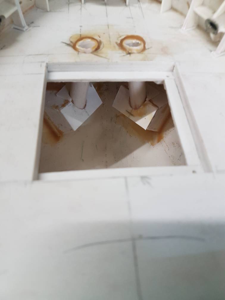

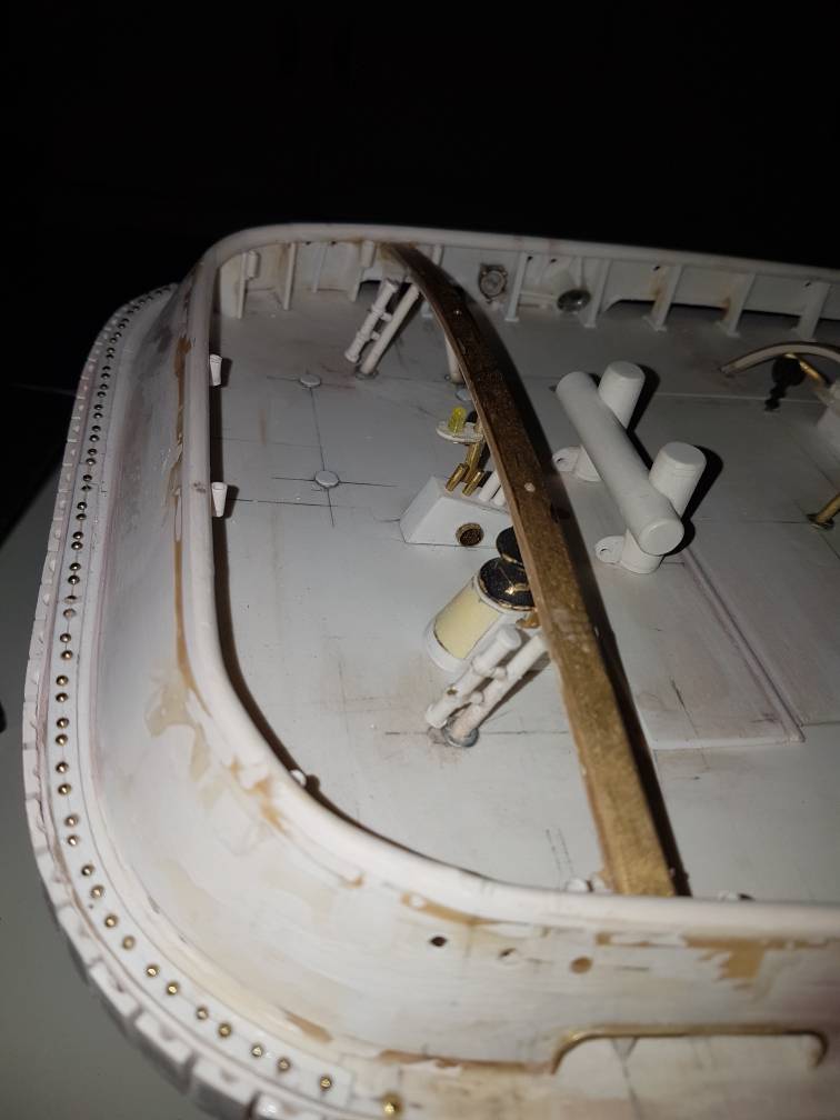

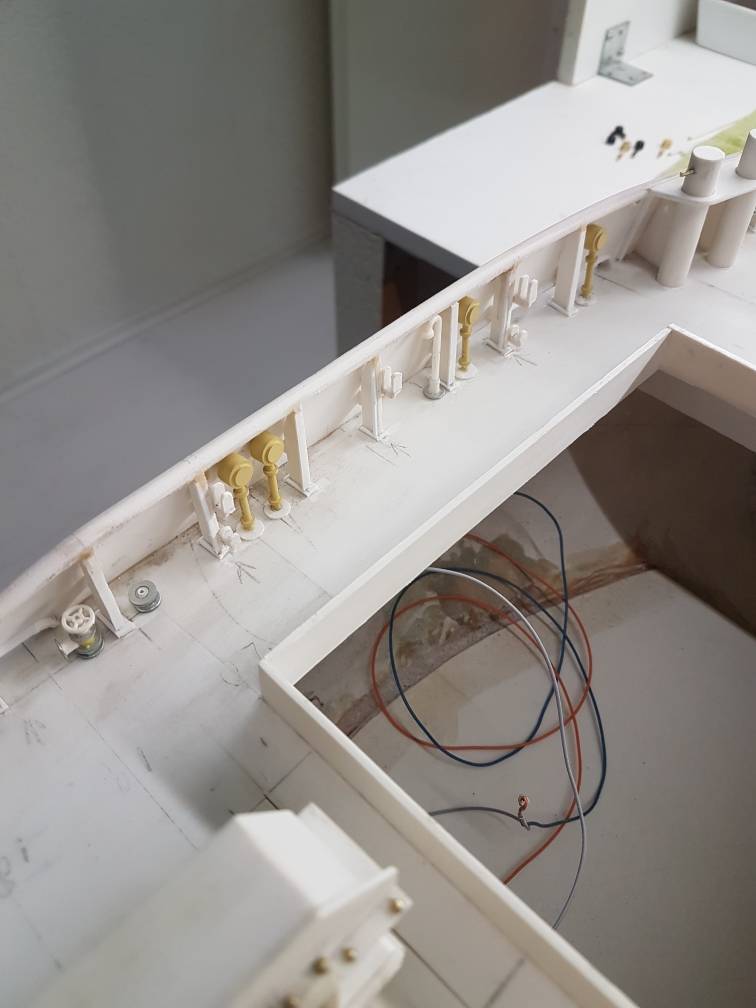

    Hallo medebouwers en volgers.
    Lang geduurd toch weer foto's van de Ierland, heb voorzover de binnenrand van de verschansing klaar met de ontluchters e.d.en de steunen zijn nu ook klaar en weet nu hoe de sleper heet ;) zat ook bijna de hele dag te dubbe hoe het zat met de ankergaten omdat die bij BB niet goed zijn,denk zelf dat ik het heb staat nog in de onafgewerkte staat.
    Nu ff bankhangen hopelijk tot later .
    Groetjes Leo 20210115_192741.jpeg 20210115_192800.jpeg 20210115_192652.jpeg 20210115_193909.jpeg 20210115_193506.jpeg 20210116_113710.jpeg 20210116_194830.jpeg 20210116_194852.jpeg 20210115_193544.jpeg

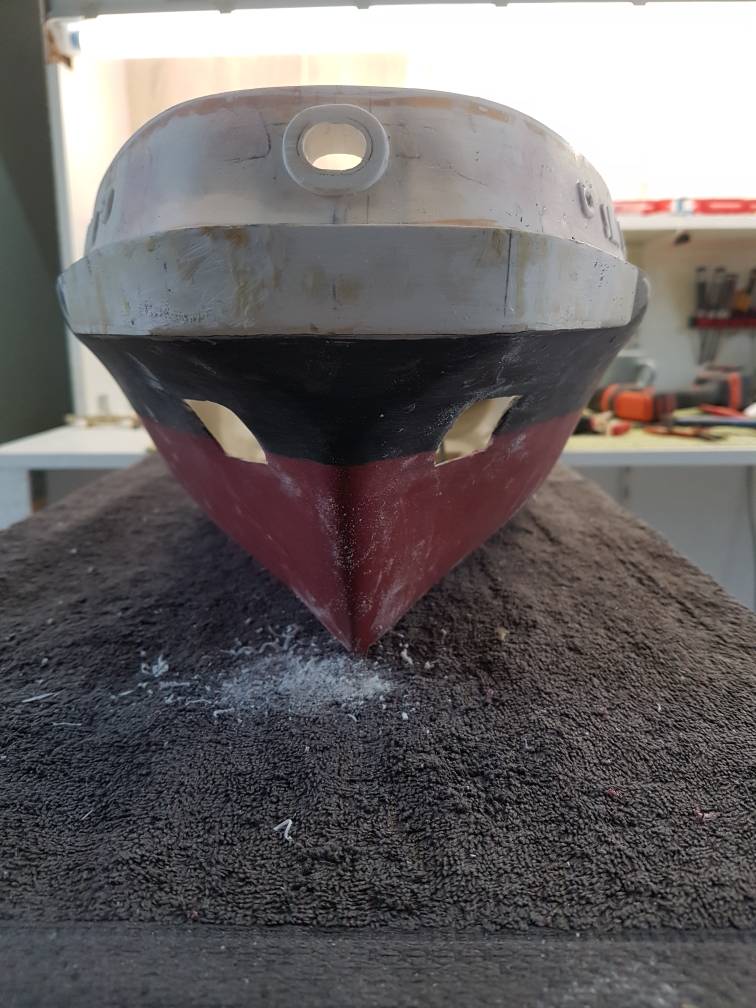

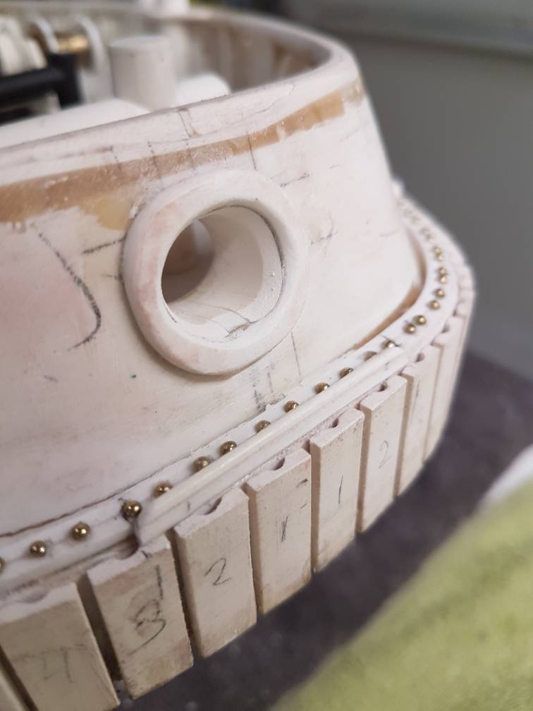

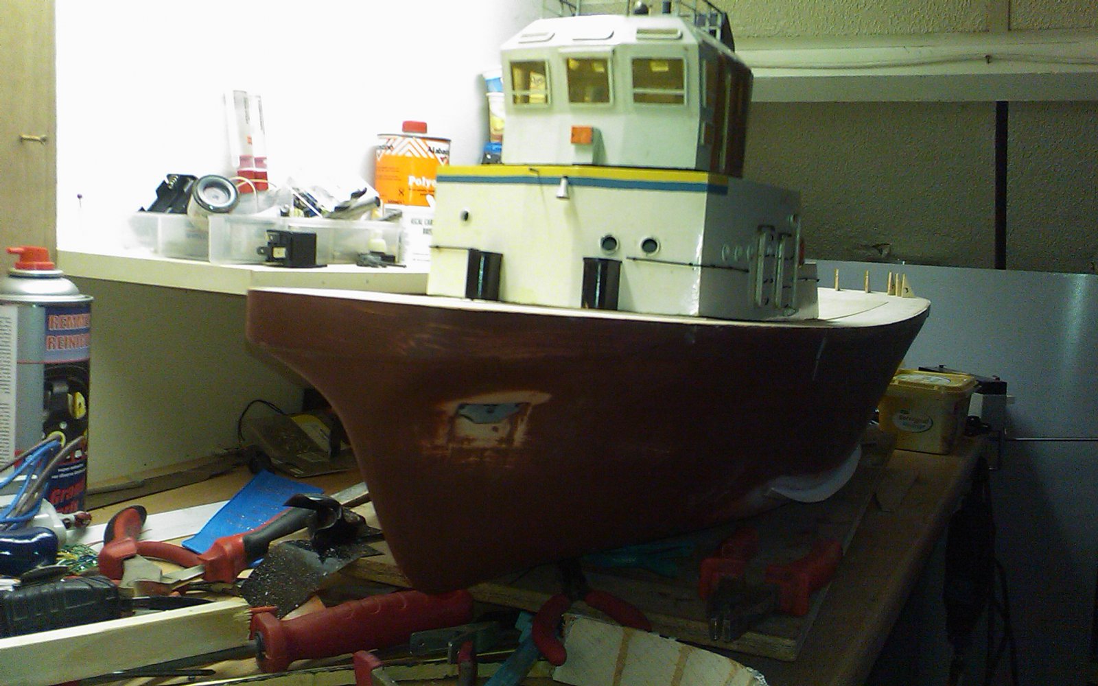

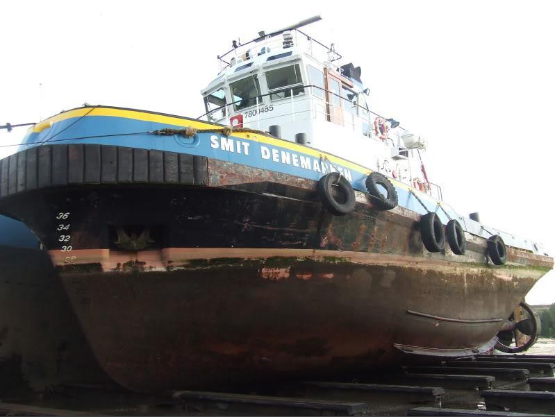

    DSCN9788.JPG DSCN9789.JPG Dokbeurt okt05 3.JPG Hallo Leo,
    Ziet er heel goed uit met de vele details :)
    De ankerkluis is een hoofdbreker, heb deze zelf niet aangepast.
    Hierbij een paar foto's bijgevoegd van een modelbouwer die dit wel heeft aangepast.
    Heb een vraag over de gedetailleerde brandkraan die ik ook nog wil gaan maken.....
    Kan je hiervan misschien een wat betere detail foto maken van de zijkant met afmetingen ervan ?
    groetjes: Hans
    Laatst bewerkt: 18 jan 2021

    Hierbij nog een paar foto's van een modelbouwkennis uit 2011 die de ankerkluizen ook aangepast heeft.
    groetjes: Hans DSC_0297.jpg DSC_0313.jpg DSC_0449.jpg

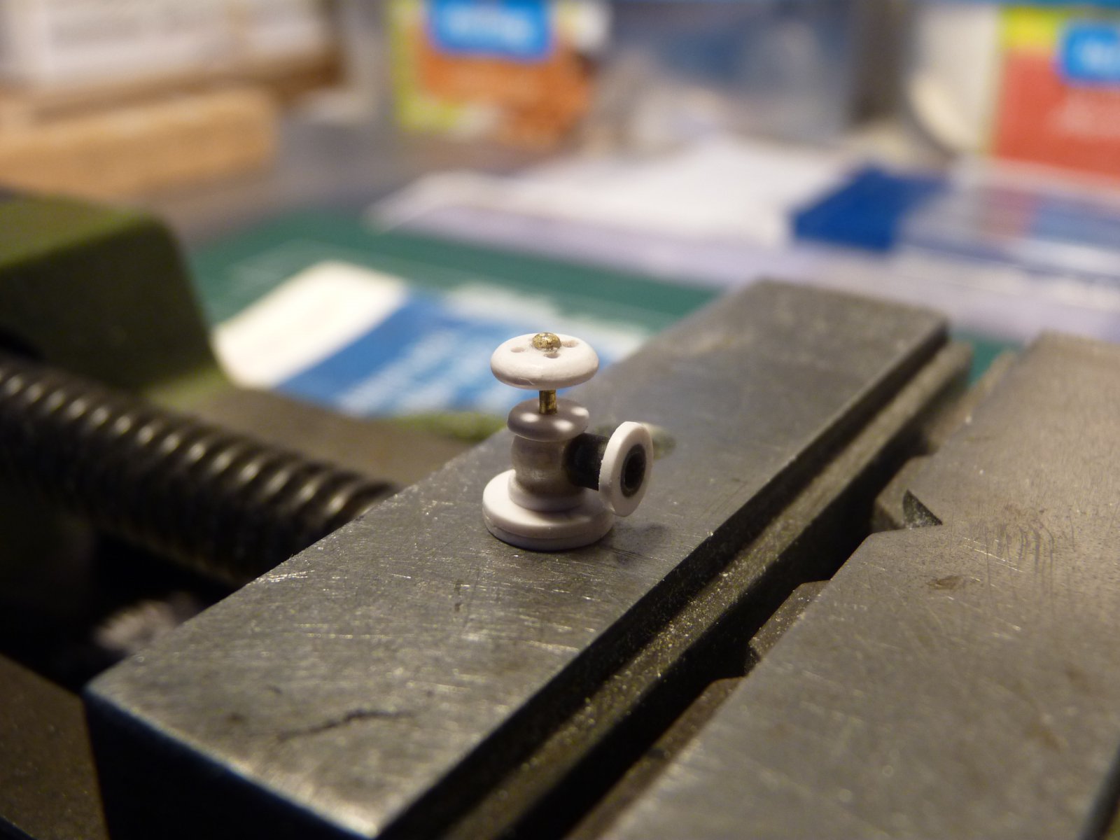

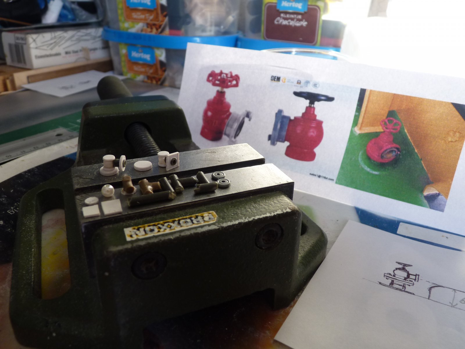

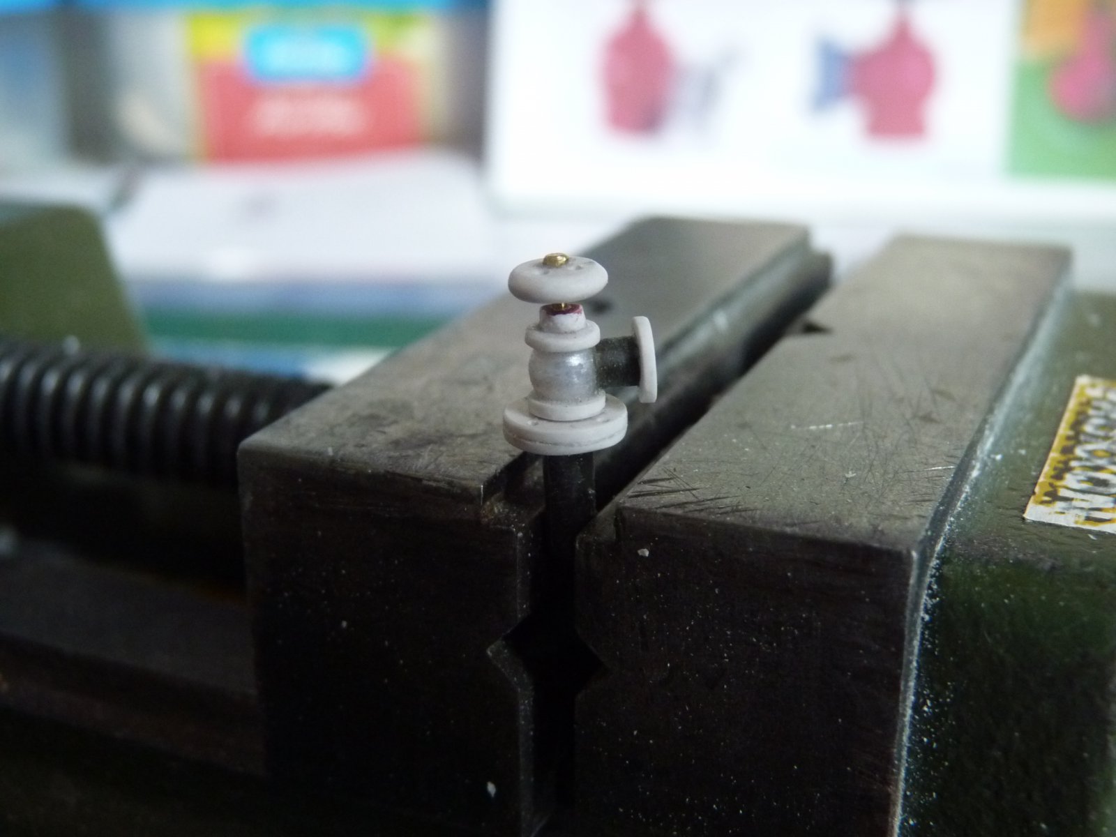

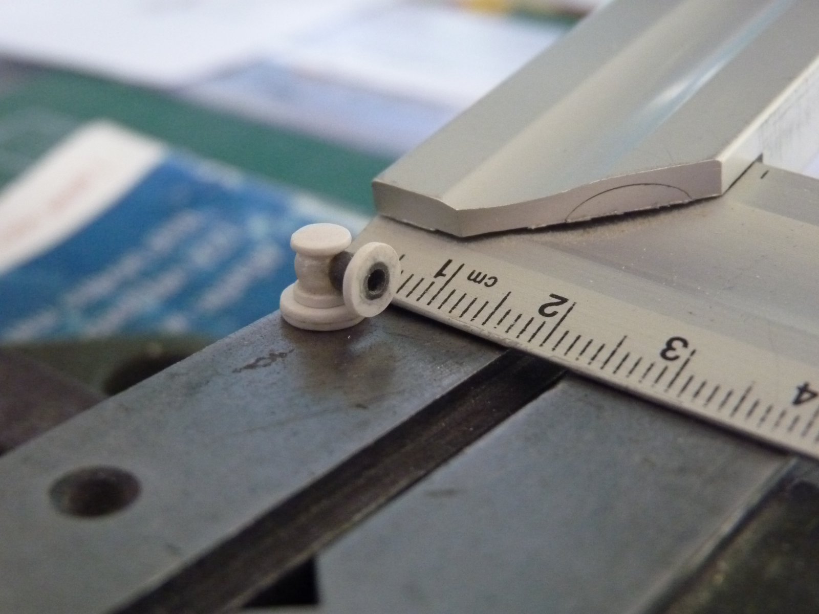

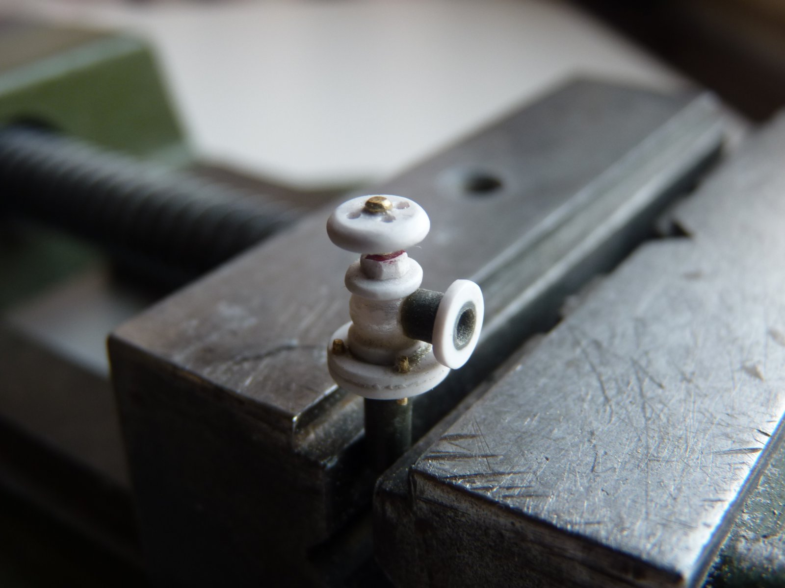

    Hallo Leo,
    Ben bezig met de 2 brandkranen voor op het dek bij de verschansing te maken...
    Hierbij een foto update ervan, begint er al wat op te lijken, maar moet nog wel het een en ander eraan doen.
    Heb geen kopspeld gebruikt, die waren qua kopdiameter wat te klein.
    Maar na wat zoeken wel iets anders gevonden 3 kunststofkralen met een diameter van 3½ mm, precies goed !
    Heb de boven en onderkant van 2 kralen wat afgevijld en hierop een plat stukje gelijmd met seconden lijm.
    Had geen goede diameter messingpijpje voor het korte dwarsstuk maar heb in een rommeldoosje met modelbouwrestanten wat ronde kunststof stukjes gevonden die ik ervoor kon gebruiken.
    Met 2 mm doorgeboord en aan één kant met 3 mm boor de schuinte erin gemaakt zodat het mooi op de kraal aansloot en met seconden lijm vastgezet.
    Ook de flens heb ik van 2x 1 mm kunststof gemaakt
    Nu allemaal nog wat beter afwerken, o.a. diameter in het dwarspijpje nog wat groter vijlen en dan de kraan erop maken en een pijpje tegen de onderkant van flens.....
    groetjes: Hans

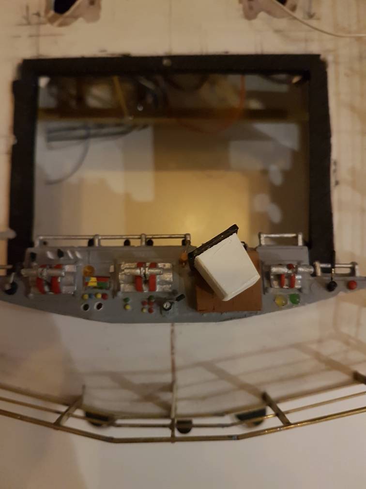

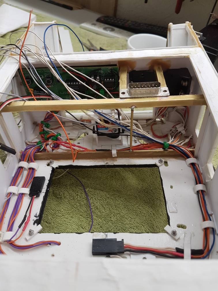

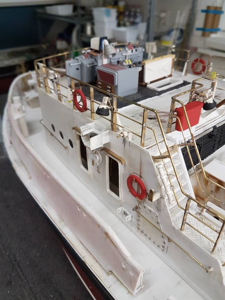

    Hallo mede bouwers van schepen.

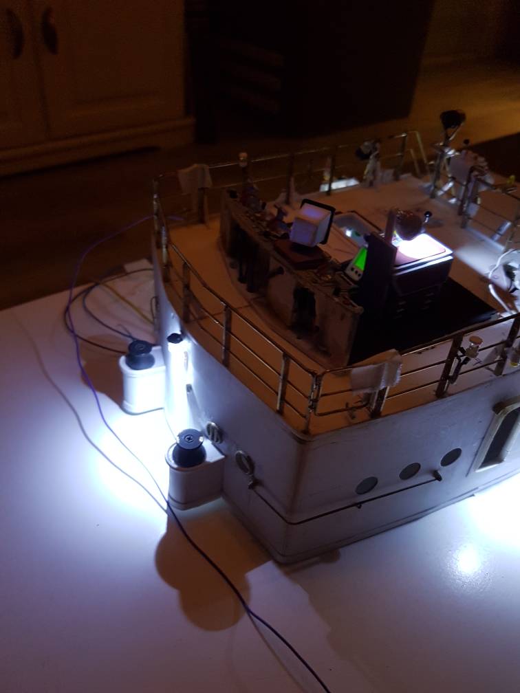

    Heb een tijdje niks van me laten horen was veel aan het bouwen en met andere dingen bezig.
    Zo heb ik me bezig gehouden met de verdere bouw van de romp vooral de fenders zoals je het nu ziet steekt de schuine stukken uit,dat klopt omdat er nog 2mm rubber strips opkomen.
    Verder bezig gehouden met de winch (is nog niet klaar).
    En ben bezig met de (draadloze aansluitingen)van de bedradingen dat wil zeggen dat als ik de opbouw eraf haal niet meer zit met een bundel draden.
    Groetjes van Leo en tot later zal straks ff denk niks laten horen omdat ik dan in een verhuizing zit maar daarna ben ik er weer,
    En heb al wat verlichting aangesloten nu 3 groepen op 1 later is dat apart.
