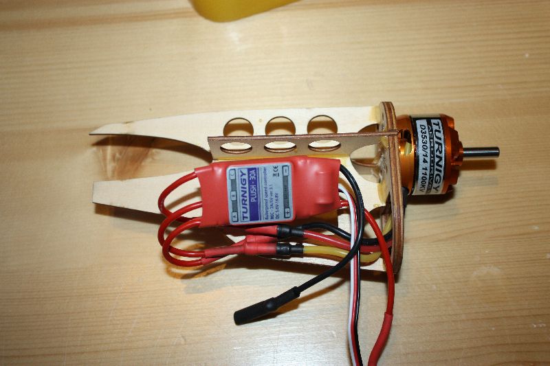

- Breed scala aan motoren en ESC's mogelijk (van standaard over budgetvriendelijk tot exotisch) plaats zat.
- Ik heb er batterijen inzitten van 500 gr (oude flight power Evo's 3S van 5350 mAh voor meer dan 10 minuten vliegplezier....). Er is plaats zat voor gelijk welke batterij eigenlijk....
-9 grams servos zijn ruim voldoende (heb er 4 HXT 900's inzitten van 3 dollar het stuk (neuswiel, rudder, 2 x aileron.... en 1 HS225MG op hoogteroer).

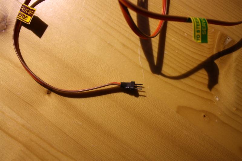

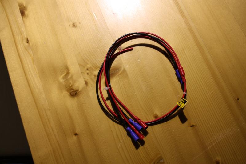

- Het beslagset! Eén tip voor Vmar (BMI) LAAT DIE ROMMELKABELS ACHTERWEGE AUB! (tenzij de strategie is om zoveel mogelijk kits te slijten want het gaat gegarandeerd fout bij gebruik van deze kabels....).

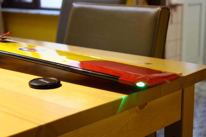

- Ik heb hem minder V-stelling gegeven om de rolroeren effectiever te maken (1 graadje bij de normale 2,5 graden). Niet iedereen zijn ding en als beginner heb je best andere zorgen aan je hoofd. wat ons bij het volgende puntje brengt :
- De versleuteling van de vleugels is een balsa/triplex sandwich die er al de brui aan geeft als je er nog maar naartoe kijkt. Andermaal ideaal als ornicopter.......Maar voor een twin
