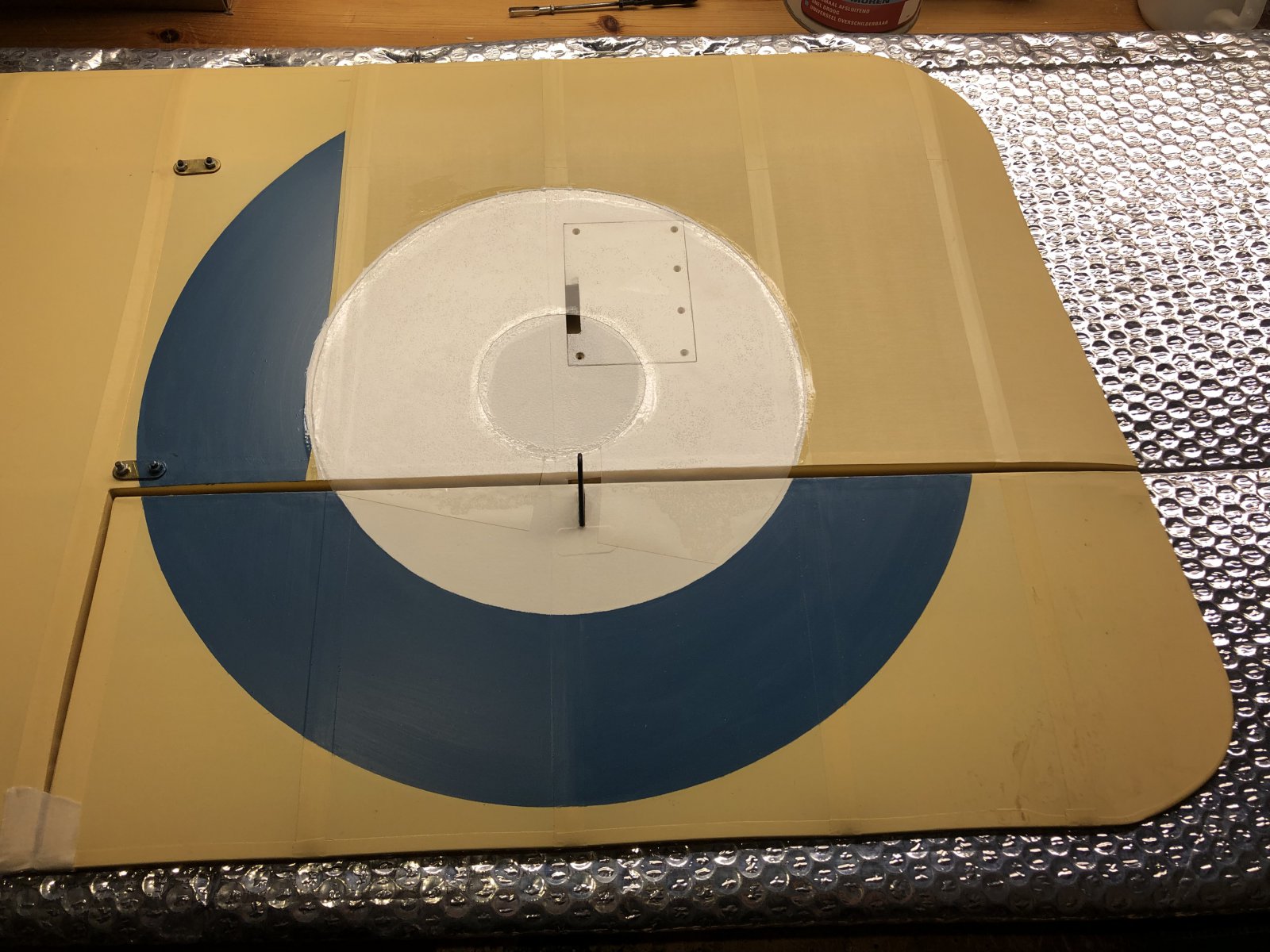

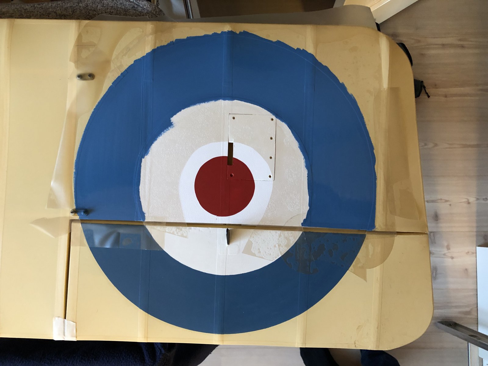

Ben er nog niet uit hoe ik de roundsels maak. Zijn best groot , rond 502 mm.
Iemand nog tips?
Ik heb met een grote passer een cirkel getrokken en dan afgeplakt met stretch tape....... Randen sealen met de ondergrond kleur of blanke lak om bleeding te voorkomen.
Grote passer met zo'n uitschuifbeen, en daar het inkt-stukje in doen.
Dan (iets te klein beginnen) langzaam maar zeker de randen van de verschillende banen met eniszins verdunde verf aanbrengen.
Tussendoor goed laten drogen!
Dan baan voor van baan 'invullen '.
(Zo heb ik het ooit op mijn kleine Pup gedaan. Erg goed gelukt.)
Zo hoef je niet af te pakken.
Succes!
Buitenmaat roundel met passer uitzetten op papier en uitknippen. Deze op de vleugel leggen en aftekenen. Geldt voor bovenzijde vleugel omdat daar het profiel aan de voorzijde naar beneden loopt. Van hieruit naar binnen toe afplakken, afplakfolie in cirkels snijden/knippen.
Lichte kleuren eerst schilderen. Ik gebruikte Hema afplakfolie, ander low tack werkt prima.
Voor schilderen eerst randjes sealen met blanke lak zoals Teus aangeeft

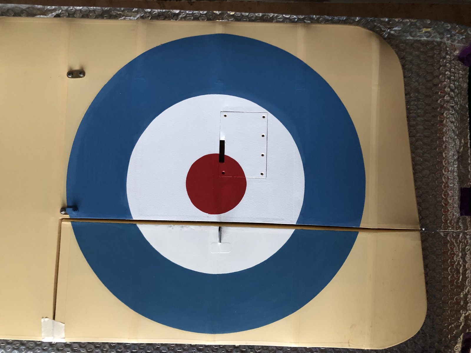

Bedankt heren voor de tips.

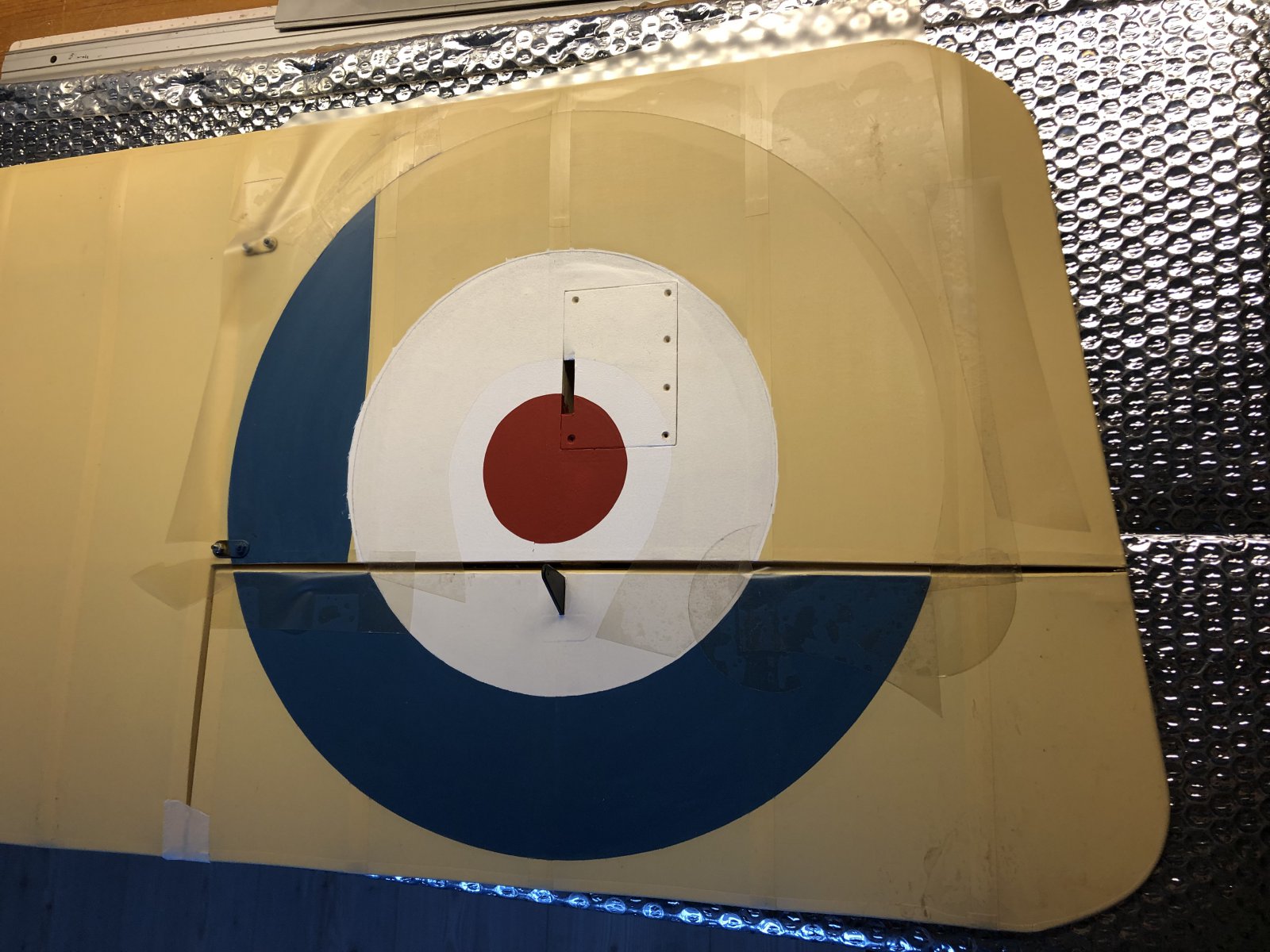

Op de romp zitten de roundels al. Hier had ik folie voor geplot om als mal te gebruiken.
Op de romp ging dat prima omdat een plat vlak was.
Op de vleugels gaat dat niet lukken. Dus jullie manier gaan gebruiken of een combinatie hiervan.
Ik begrijp alleen niet goed wat met sealen van de randen bedoelt word.
Om onderdoorkruipen van verf te voorkomen kun je na het bevestigen van de afplakfolie de randen daarvan instrijken met blanke verf.
Daarna ga je de kleur spuiten/verven
