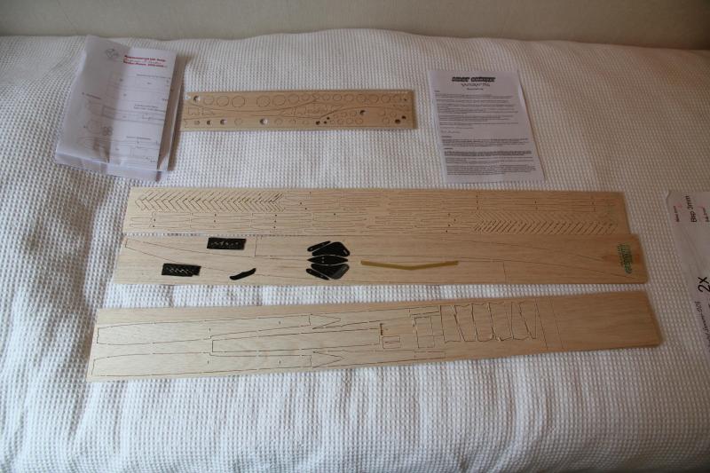

En om de vraag van Terence te beantwoorden heb ik wat foto's gemaakt. Want de doos kwam vandaag binnen. De tekening en bouwbeschrijving zijn van Decker, en het freessetje ziet er goed uit. Zelf de carbon delen zitten erbij, het enige wat je er zelf bij moet kopen is de koolstof buis, rovings, bevestigingsmatriaal en wat extra hout voor de neuslijst. Voor 90€ incl verzenden kon ik er niet wakker van liggen...
Alles is balsa, wat aandacht tijdens montage kan geen kwaad. Als het pakketje in elkaar zit zal het wel 1 stevig geheel worden. Ik ga eerst mijn grote Grunau Baby in orde maken, en in de loop van eind volgende week het begin maken met de Snnnin Birdy Contest.
