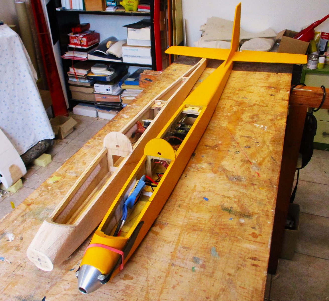

    Ik vlieg nu met 4 cellen.
    Ik ga nog een rompje bouwen om met 3 cellen te vliegen.
    Zo hoop ik van er nog een paar honderd gram af te pitsen.
    Voor de flanken in plaats van 4mm triplex gewoon 4mm balsa.
    Misschien de staart 2cm korter maar dit moet ik nog even bekijken.
    Kwestie van wat gewicht uit het staartgedeelte te verwijderen.
    Wordt vervolgd.
    reing en ISOLA2 vinden dit leuk.
  12. aurectar
    aurectar
    16 dec 2007
    2.477
    Kortrijk
    Zogezegd, zo gedaan.

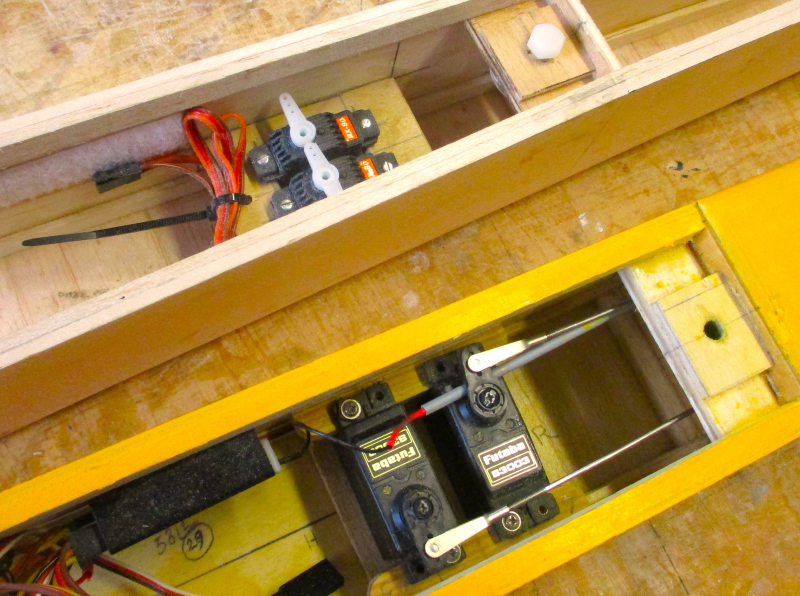

    Een lichter rompje voor de MONT 3000 E in de maak.
    Iets smaller en veel lichter.
    Flanken 4mm hard balsa in plaats van zware triplex.
    Het middenstuk kan ik mits kleine aanpassing implementeren op deze romp.
    Staartboom ook 20 mm korter.
    Servo's ook van het lichtere type.
    2.6 kg moet volstaan voor een 3000 mm spanw.
    Aansturing wordt ook lichter.

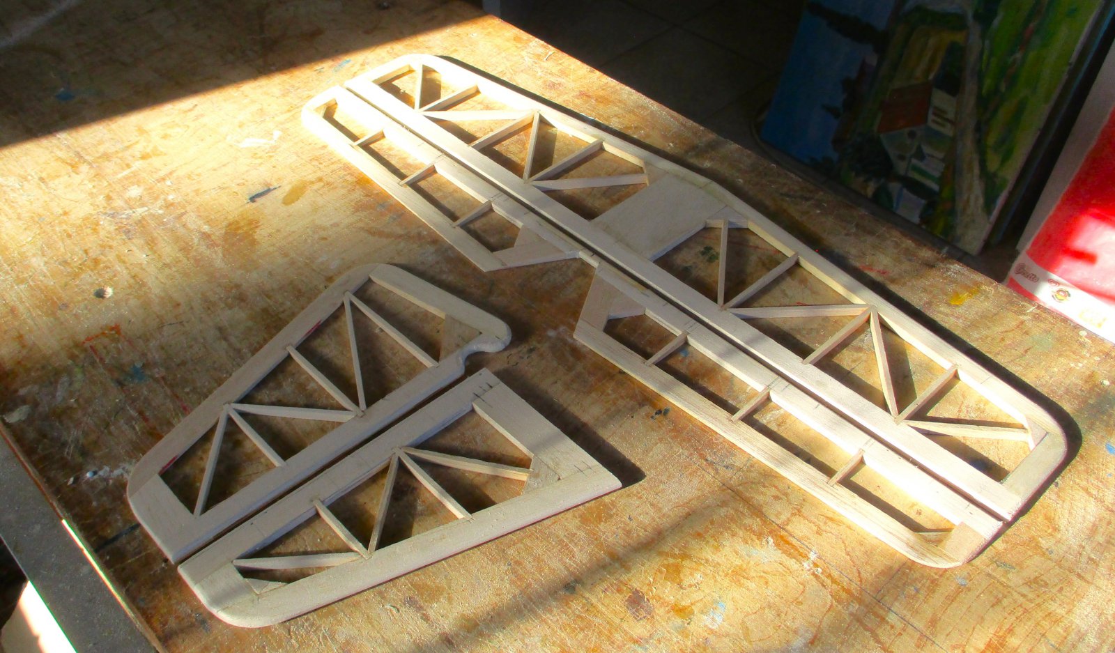

    Stab en richtingsroer ook lichter in open structuurbouw.
    Wordt bespannen met kraftpapier.
    ISOLA2 vindt dit leuk.

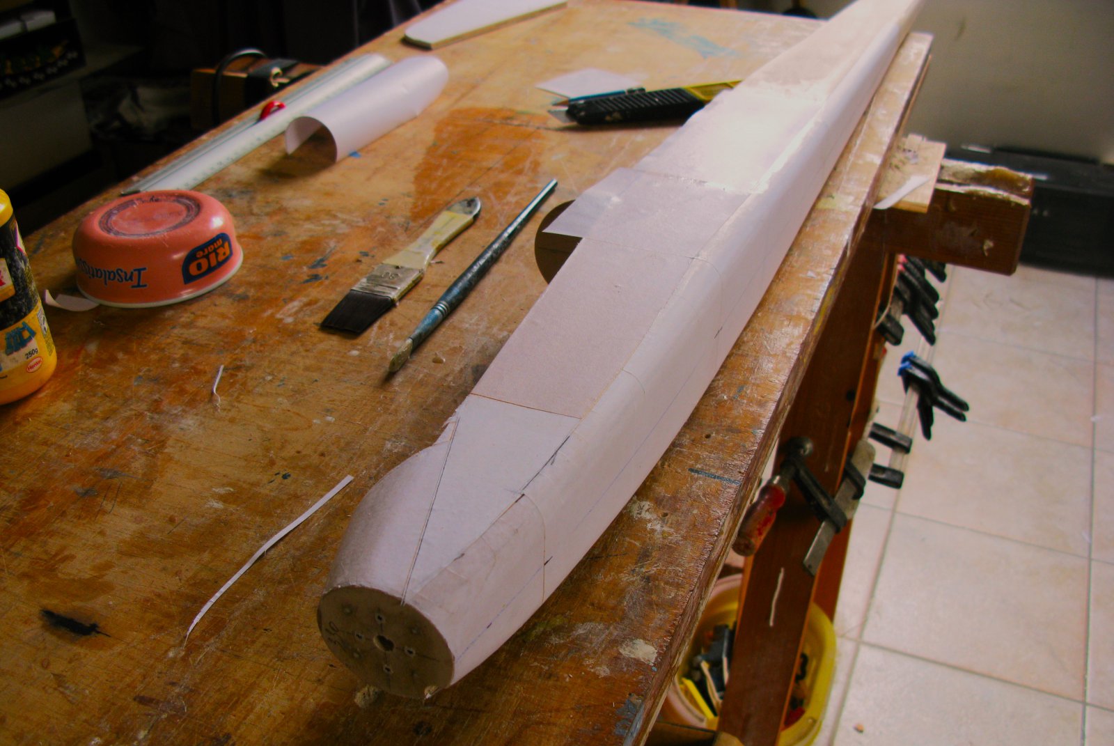

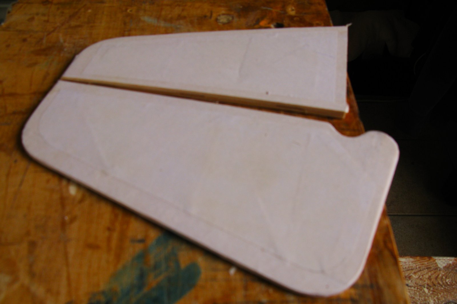

    Wat knip en plakwerk geboden om de romp te bespannen met kraftpapier.
    Voor de romp volstaat één laagje.
    De open structuren krijgen nog een laagje surplus.
    Alvorens de eindverf wordt alles afgewerkt met een mengsel van houtlijm en talkpoeder.
