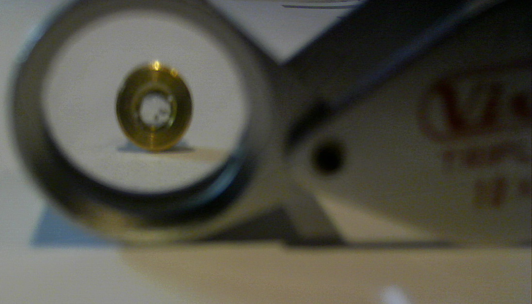

alle 200 patrijspoorten zyn nu uitgeboord.
nu 1 tot 3 weken wachten op de messing patrijspoorten.
op de foto degene die ik nog van de USS MISSOURI over heb , de foto is gemaakt door een 10x vergrootglas.
het is 4 mm messing met een 3 mm stukje glas er in

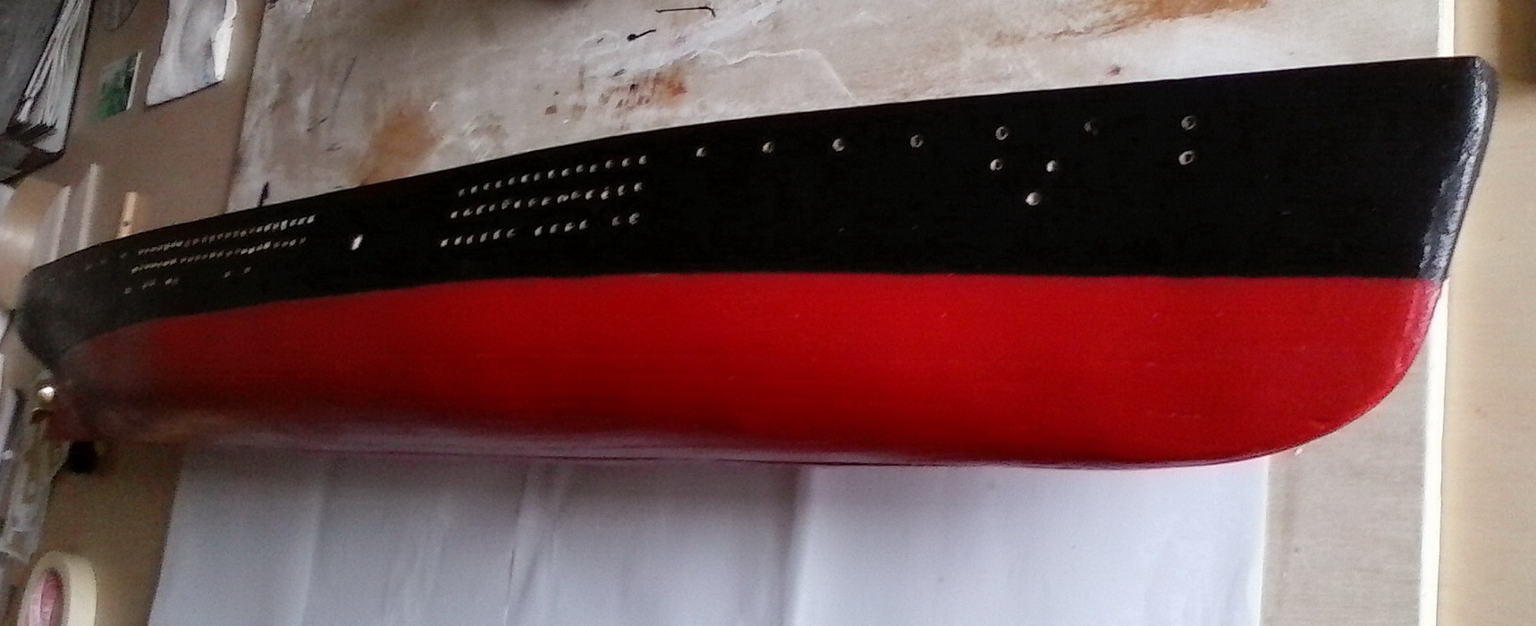

omdat door het nog ontbreken van de patryspoorten, kan ik niet verder met het zwarte deel , dus dan maar de onderkant van de boot historisch rood verven.
als dat droog is het roer, maken en rood verven en monteren.
daarna kunnen we nog een paar dingen op het dek doen .
ik heb vandaag de onderste deel van de romp historisch rood geverfd.
