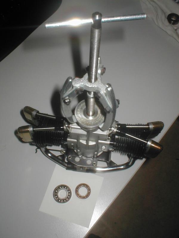

    Hopenlijk kunnen jullie me helpen met hetvolgende probleem:
    Op mijn Tiger Moth heb ik een prachtige Saito 300TL boxer
    Deze loopt op zich prima, echter na 4-5 vluchten dien ik hem volledig door te smeren daar hij anders 'droogloopt' bij het tandwiel met de nokken voor de stoterstangen.
    Motor maakt dan een vreselijk slijpend/schurend geluid :mad:
    Hij krijgt daar op de een of andere manier geen olie
    Heb al met verschillende soorten brandstof geprobeerd, normaal vlieg ik 10% nitro en 18% olie
    Bij Cool Power 20/20 duurde het het langst voordat het slijpende geluid weer terug kwam.
    Waarschijnlijk is dit dunnere brandstof?
    De Saito 300TL 50cc boxer op mijn Moth
    De spline op de as, de passing is erg nauw met het carter, zou dit het euvel zijn?
    (afb. Saito) Het tandwiel met de nokken voor de stoterstangen, deze wordt niet goed gesmeerd
    Heeft iemand een oplossing voor dit probleem?
    -Afknijpen van het carter nippeltje? (drukopbouw)
    Zou graag weer vliegen met de Moth maar de motor is er nu afgehaald om weer eens te bekijken....
    Om nu een benzinemotor erop te plaatsen is het toch ook niet helemaal qua geluid....
    Iemand zinvolle suggesties/tips?
    Bij voorbaat dank,
    Groeten, Ralf

    Ik zou even controleren of het hoofd krukas lager, direct achter je beide big end's een open lager is, is dit zo, dan zou ik het carter ventilatie nippeltje vervangen voor een boutje, dus dicht maken.
    Als proef vliegen zonder klepdeksels, de olie moet nu uit de stoterstang pijpjes komen, werkt dit, op elk klepdeksel een nippeltje maken en je motor wordt compleet gesmeerd, O Ja je voorlager moet dan wel voorzien zijn van een rubberafdichting i.p.v. een stalen stofplaat.
    Groet Peter.

    De beide lagers zijn eens vervangen, deze waren beide open
    Weet niet of de huidige dat ook zijn, (lijkt me wel zijn n.l. ook Saito lagers)
    Heb geprobeerd de propmeenemer los te maken met een pulleytrekker om het voorste lager te bekijken
    Helaas, deze redt het niet :mad:, hij zit te vast
    Lastig zonder goed gereedschap...
    Ik kom er zonder hulp niet uit, mag ik eens komen buurten :D
    Klepdeksels zijn ca. 1mm dik, hierin is lastig draad voor een nippel te tappen (voldoende vlees?)
    Mag het ook een gaatje zijn (bv 2mm?) of mis ik dan iets :rolleyes:
    Zou wel tof zijn als de motor weer lekker loopt, blijft heerlijk dat geluid :p
    Groeten, Ralf

    Ralf, geen punt, als er open lagers in de motor zitten is het natuurlijk lastig enig overdruk op te bouwen, kom maar een keer langs dan halen we hier die meenemer wel los, lijkt me geen probleem.
    Voorlager vervangen voor een z.g. RZ type en het experimentje kan los.
    Of je hoofdlager voorzien van een Rubber seal type, een nippeltje op het carter en dan gaan we het nokkenas gedeelte smeren met tandwielvet, of dikke olie, dit is weer een andere optie.
    Ik hoor het wel, Groet Peter.
