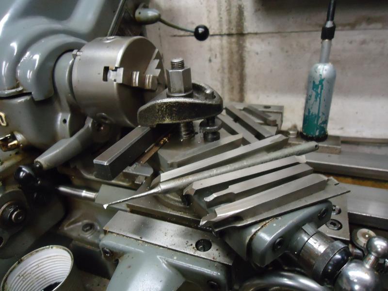

    Zo op het oog niets mis mee. Voldoende 'vlees' aan de snijplaatjes. Behalve de gebroken.
    Wat is daarmee gebeurd. Klapper met de klauw?
    Widea beitels? Iets over bekend?
    Wel een goede slijpsteen erbij. Fijn en grof. Die alleen gebruiken voor het slijpen van de beitels, niet vervuilen met bijvoorbeeld aluminium.
    Als je het staal van de houder recht wil zetten, dan moet er een snijbrander tegen aan.
    Kan je eventueel bij een vakgarage voor je laten doen. Het moet even flink heet.
    Bij die kromme beitel? Kan zijn dat de snijplaat te heet wordt? Niet helemaal te zien op de foto...
    De kromme beitel is handig bij kleine werkstukjes om van binnenuit een bus te steken.
    Heb je ook een fles snijolie erbij? Dat je kan aanlengen met water? Met een kwastje de kleinere werkstukjes koelen. (snijden gaat ook beter.)
    Mijn vulplaatjes zijn van staal, niet van messing... en vlak! Messing kan te zacht zijn, werkt de beitel zich los.
    Een Myford kan 'zingen'. Stand beitel verbeteren, scherp en de juiste hoek. (Wiggie) Snijolie gebruiken.

    Liever geen hardmetalen beitels voor zulke werkjes. Ik gebruik die enkel voor draaien van gietstukken.
    Koop liever een paar toolbits ( b.v.b. 8 X 8 mm ) in snelstaal en slijp je beitels helemaal zelf. Al doende leert men.
    Al mijn beitels slijp ik al meer dan 40 jaar "uit de losse pols" en geloof me , ze snijden en trillen niet. Niet lachen maar veelal neem ik nog koolstofstaal. Slijpt makkelijk en die grote en snelle productie heb ik niet nodig.
    Met mijn kleine myford "ML 10" neem ik probleemloos een pas van 10 mm af. ( 5 mm aanzet)

    Ik ben het helemaal met GEA ééns, zelf gebruik ik ook niks anders dan toolbits 8x8 mm. voor praktisch alle normale metalen incl. brons, messing, nylon.
    De binnendraai-beiteltjes worden gemaakt en geslepen van robuust-rondstaal.
    Maar het belangrijkste is om je beiteltjes zelf goed te leren slijpen bv. de spaanhoeken etc.en ik zou aanraden te beginnen je slijpsteen helemaal vlak te maken voor de spaanhoeken, vrijloophoeken te slijpen, dit vraagt wel enige oefening maar je bent niet meer afhankelijk. Verder is het heel belangrijk het juiste toerental (is verspaning-snelheid),in te stellen!
    Mijn Myford ML7 gebruik ik al vanaf 1954 en is nog nauwkeurig, daarna heb ik een Myford super aangeschaft omdat die voorzien is van een nortonkast, maar alles bij elkaar draai ik al meer dan 50 jaar op Myfords.
    Wel is het belangrijk alle geleidingen goed zuiver te houden en alles goed te olieen, zeker de smeernippels goed doorpompen met s.a.e.10.

    Ik heb ook van die beitels van HBM. Ben er best tevreden over. Heb deze eens geprobeerd van te herslijpen,maar dat lukte niet met die opgelaste Widia plaatjes.
    Die andere beitels kan je herslijpen , maar ik zou echter niet weten hoe je een beitel slijpt.
    Ik gebruik nu van die beitels met hardmetalen wisselplaatjes en dat bevalt me wel.
    En inderdaad , ik heb Gea zo'n passen zien afnemen. Ik stond echt aan de grond genageld. Ik nam altijd kleine pasjes af.

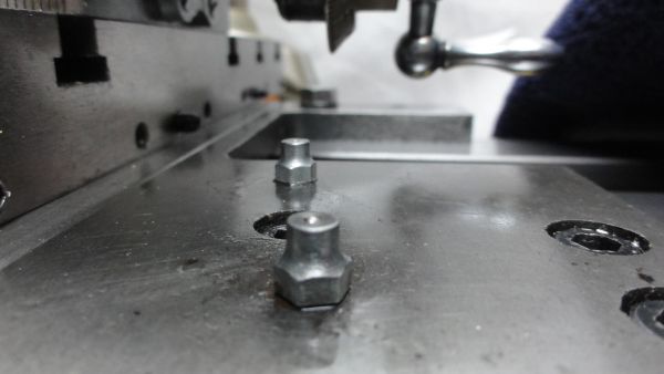

    Mijn smeer pistool is deze Oil nipples and lubrication Het is de zwarte.
    Zoals op deze site beschreven staat zijn er 2 verschillende nippels in omloop geweest bij myford:
    raised barrel nipples
    flat/concaved nipples
    Moet je maar maar even zoeken welke van toepassing is bij jouw. Anders even een fototje hier dan kunnen wij er even naar kijken.

    @ Mark: bij de oliepompen is op het linker plaatje de soort nippel te zien die er bij mij opzitten. Gewoon plat en 4,6 mm in doorsnee. het is voor het eerst dat ik hier een afbeelding van zie. Maar weet je toevallig ook wat voor soort dit is en welke pomp erop past?
    [​IMG]
    [​IMG]
    En dit is het stootpompje dat erbij zit. Als ik dit gebruik, komt er ook wat olie uit tussen de ronde kant van de huls en het aluminium gedeelte.
    [​IMG]
    Weet iemand of het zwarte gedeelte over te zetten is op een andere (nieuwe) stootpomp? Dan zou het euvel verholpen zijn.
    Of weet iemand een DIN norm van de nippel op de Myford?

    Die nippels en die pomp
    Is niet voor olie
    En het is ook geen pomp
    Het zijn gewoon vetnippels
    En de pomp is gewoon een vetspuit
    Daar moetje gewoon vet voor gebruiken
    En als het goed is zit er bij die vetspuit ook nog verschillende nippels hoor
    Olie is gewoon te dun voor de assen van Myford Dat loopt er zo uit
    Die glazen potjes zijn voor olie
    En de rest is voor vet
