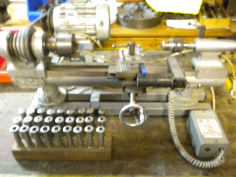

  7. @ Barry:
    maak je nog een draadje van je te bouwen Webster of doe je dat hier?
    Ik ben zeer benieuwd naar foto's en/of bouwbeschrijvingen, kun je al iets laten zien hoe het machine er uiteindelijk uit komt te zien?
    Je hebt het over een vliegwiel, maak je dat van messing?
    Wat voor afmetingen heeft dat messing in je klauw? Daar komen toch geen blauwe spanen vanaf?

  9. barry lawijt
    barry lawijt
    Lid geworden:
    7 mrt 2009
    Berichten:
    502
    Locatie:
    Hombeek (Belgium)
    Is een groot stuk staal hoor Peter. En dan heb je van die blauwe spanen.
    Ik weet echter de staalsoort niet.
  10. Gea
    Gea
    Lid geworden:
    23 dec 2012
    Berichten:
    798
    Ik wel, dat stuk dat ik u bezorgd heb is C45 .
    Dirk

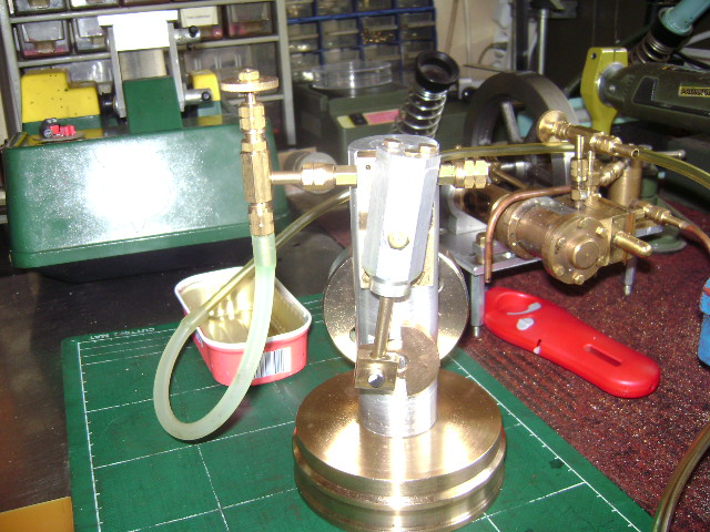

  15. Striling: heet, mooi & heel moeilijk
    Luitjes,
    nog weer wat geknutseld aan de wobbler. ik heb "de ruimte" maar gevijld, er is iets meer dan een haar vanaf.
    [​IMG]
    [​IMG]
    vervolgens het luchtpijpje er aan gemaakt .... dat vond ik nog best wel een gedoe. Ik durfde het eigenlijk niet aan om het pijpje aan de voorkant te maken , dan het inlaat-gat half door te boren om dan vervolgens een gat van de voorkant naar het halve gat te boren. Mijzelf kennende, zou ik naar alle waarschijnlijkheid niet goed uitgekomen zijn :rolleyes:.
    Omdat de in- en uitlaatgaten te dicht bij elkaar zaten, heb ik het niet zo kunnen maken als volgens de tip van Frederik. Het machientje van Sjef lijk mij daar trouwens beter geschikt voor.
    [​IMG]
    Maar nu komt het ........ het LOOPT 8O :rolling::thumbsup::music:
    Ik heb er zelfs een filmpje van maar weet niet hoe dit hier op te krijgen.
    Heb het ook al (maar één keer, dat dan weer wel) meegemaakt dat het ding uit zichzelf begon nadat ik de luchtslangetje erop aansloot.
    @ Ron: dat is dus een machtig handig knopje, wist van het bestaan ervan niet af :rolleyes:.
    Het vliegwiel zit een beetje geklemd maar steek wat ver uit. Wat dus nu nog moet gebeuren, is dit pieletje aan het vliegwiel monteren
    [​IMG]
    zodat het er zo uit komt te zien......
    [​IMG]
    Dan wordt het vliegwiel altijd meegenomen en is het ook (ooit) demontabel. Ik heb het geprobeerd met Lock-tite te plakken maar dat werkt dus niet. Waarschijnlijk is er een druppeltje lock-tite in het gat gelopen, wat de reden is waarom het vliegwiel nu wat klemt (op het begin van het asje).
    Moet ik dat solderen? En zo ja, moet dat dan met S39 en 40/60 soldeer? Waar smeer je wat?
    Ik heb zo'n ding ...
    [​IMG]
    maar hoe pak ik dat nu goed aan?
  16. F.van.Gent
    F.van.Gent In Memoriam
    Lid geworden:
    17 aug 2004
    Berichten:
    7.800
    [Je had die gaten ook niet moeten doorboren he
    je had de kant waar nu de nippel zit dicht moeten laten
    En dan aan de onder en bovenkant Moeten boren tot je weer in het in en uitlaat gat zat dan kon je er aan de onder en bovenkant een aansluiting maken
    mvg
    Frederik
  17. Striling: heet, mooi & heel moeilijk
    @Frederik: aan de voor en achterkant van de steun gedacht maar nu net niet aan de boven- en onderkant. :( Dat wordt dan maar voor de volgende keer.
    Het was het kleinste plugje wat ik kon krijgen, 3mm terwijl de dikte van het steuntje 6 mm is.
    En ik ben nog niet zo'n held in het tappen van schroefdraad ;)
    maar het werkt en dat is al heel wat :D
    http://youtu.be/hvnOhs6RzgU
    Laatst bewerkt door een moderator: 11 apr 2014
  18. fanaat
    fanaat
    Lid geworden:
    9 sep 2012
    Berichten:
    759
    Locatie:
    Tilburg dus een KRUIK
    Peter,
    Dit is al wel een hele prestatie om je eerste stoommachine op lucht al draaiend te krijgen!
    Waarom moet dat losse busje tegen het vliegwiel vastgemaakt worden,ik neem aan dat in de naaf van het vliegwiel een boutje M3 zit om het vast te zetten op het asje?
    Ook kun je met soldeer 40/60 in combinatie met S39 praktisch alle metalen heel goed solderen, de verbindingen zijn steviger dan met lichtere tin die o.a. in de elektronica wordt gebruikt.
    Het solderen van aluminium dat wordt wel eens toegepast, maar beter is om er niet aan te beginnen want het haalt heel weinig uit!
    Datzelfde geld voor lock-tite,probeer het zo weinig mogelijk te gebruiken,het is beter om b.v.een wieltje op asje netjes pas te maken dan later tot de ontdekking te komen dat het slingert.
    Daarom moet je ook niet proberen om op de draaibank nog 0,01 mm eraf of eruit te draaien,dit gaat niet lukken en is het beter om dat met een zoetvijltje of schuurlinnen te doen,wel dan het bed van de draaibank afschermen voor het vijlsel en schuursel!
    Aan de tekening van het stoomketeltje wordt hard gewerkt,dus zul je straks wel een iets grotere soldeerbout aan moeten schaffen,omdat je met het afgebeelde brandertje in de metaalbewerking weinig kunt beginnen!
    Tenslotte moeten straks alle oscillerende stoommachines ook echt op stoom gaan werken....!
    Groeten
    fanaat Sjef
