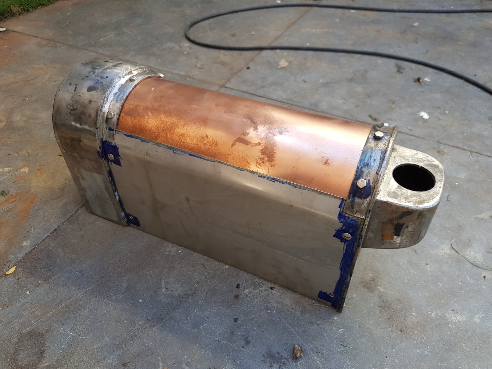

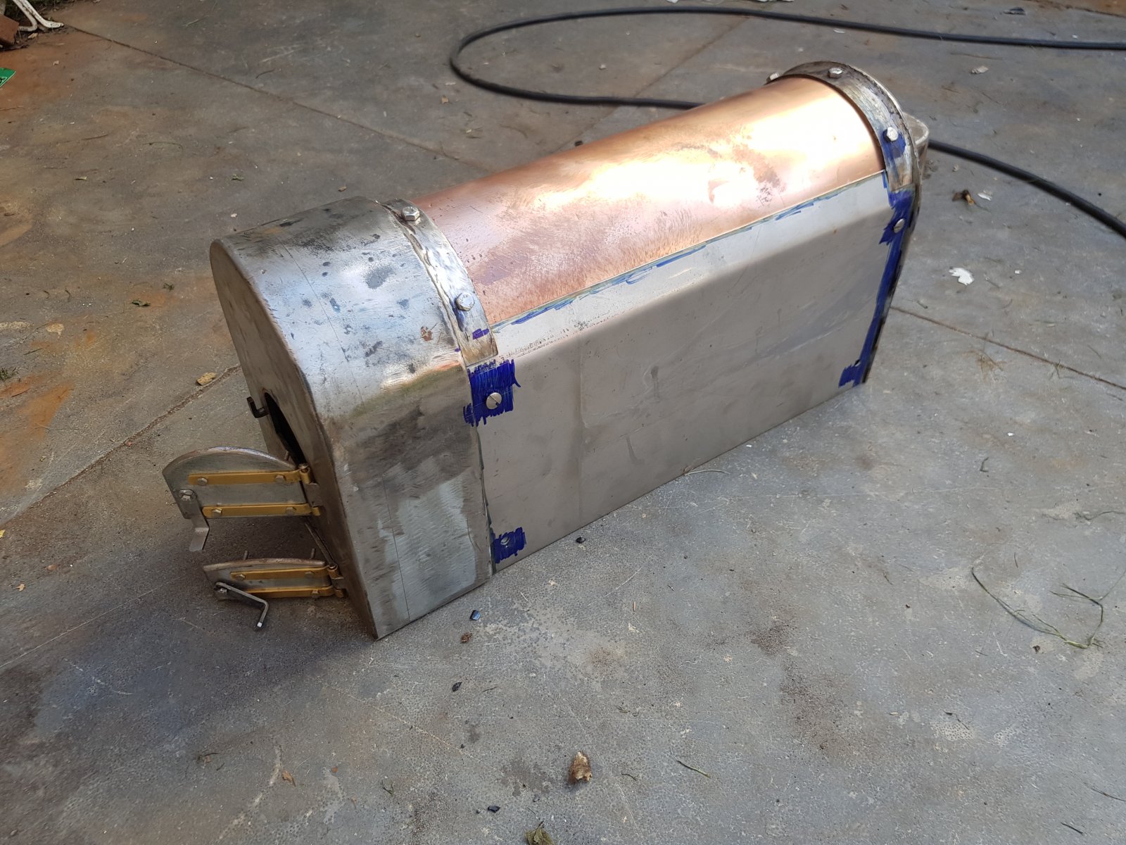

    Misschien een stomme vraag, maar hoe ga je de appendages monteren ?
    Er zit nog geen gat in de ketel, je moet er dus nog mee aan/in solderen.
    Vraag 2, het peilglas, hoe ga je dat plaatsen ?
    meestal zit dit op de kopse kant van de ketel, maar daar is hier geen plaats voor.
    En je beplating is mooi, maar zit wel in de weg voor een terugslagklep (vaak in de lengte hartlijn van de ketel geplaatst), en de onderste aansluiting van een eventueel peilglas (dan moet een verlengstuk door de beplating heen).
    Maak je nog een stoomdom ? want daar zouden de veiliheidsklep en de manometer aansluiting mooi in kunnen komen.

    Goede vragen haha,ik ben er nog niet over uit waar ik ze zal plaatsen, het peilglas komt inderdaad door de beplating,en de rest bovenop,
    Wat versta je onder een terugslag klep ?
    Manometer gaat ook door de beplating, wil alles op mijn dooie gemak bekijken , want ik ken mijzelf ,alles wat ik maak staat me de eerste keer niet aan ,blijf dan aan het veranderen

    Wil je dan de manometer en het peilglas aan de kopse kant gaan plaatsen ?
    Zowiezo zou ik de manometeraansluiting bovenop de ketel doen.
    Hoe minder aansluitingen door beplating heen hoe makkelijker het is.

    De manometer,veiligheidsventiel,kraantje voor de stoom allemaal aan de bovenkant,peilglas aan de zijkant.
    Vulopening voor handpomp ook boven op ???????, maar komt het dan niet in de hete stoom ?

    Er bestaat zo iets als "top feed" waarbij de terugslagklep via een bovenaansluiting op de ketel is geplaatst.
    Echter is dit meer voor locomotieven.
    En, het is inderdaad niet zo handig om koud water op hetzelfde punt in de ketel te doen als waar je de stoom vandaan trekt.
    Als je toch het peilglas aan de zijkant zet, dan kun je daar net zo goed een een aansluiting voor de pomp maken.
    Ik ben benieuwd naar je vorderingen.

    1.244
    Geldrop
    Juki,
    het rooster waar je vuur later op komt te liggen, kan dat vrij naar beneden vallen, of makkelijk worden uitgenomen ?
    Als je namelijk vaste brandstof zoals kolen (antraciet) wil gaan stoken dien je wel een rooster te hebben dat snel weggenomen kan worden.
    Stel je hebt een relatief laag waterpeil in de ketel, en de pomp weigert dan dien je zo snel mogelijk het vuur uit de vuurkist te halen, anders kookt je ketel droog.
    Bij jouw ontwerp zal het nog wel meevallen, je hebt een droge vuurkist, en het vuur zelf brand niet tegen een ketelwand aan, maar toch, misschien iets om rekening mee te houden.

    Nou dat rooster is vastgelast,dat krijg ik er niet meer zo makkelijk uit,en ik zal hem nooit vaak gebruiken,het gaat mij om het maken .
    En anders schep zand erop
