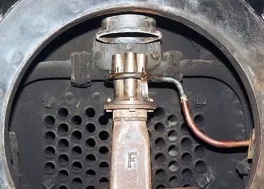

    Een blazer, of blower is een nozzle met een pakweg 0,5 - 0,7mm doorlaat.
    Deze zit met een eigen stoomleiding en afsluiter in de rookkast, en blaast omhoog in de schoorsteen.
    Waarom?
    Je start de ketel op met houtskool waarschijnlijk?
    Dan moet je een afzuig ventilator op de schoorsteen zetten om "trek" te genereren.
    Zodra er 0,5 bar aan stoomdruk in de ketel is kan de elektrische ventilator er af en open je de blazer.
    Deze neemt nu de rol van de ventilator over, maar wel zeer effectief als de blazer op de juiste plek zit.
    Het is echt een aanjager voor het vuur waarmee je de vonken door de vlampijpen kunt trekken.
    Met de blazer regel je de stoomdruk in de ketel.
    Zakt de druk, dan gloeit het vuur minder, dan open je de blazer, het vuur gaat feller gloeien, meer hitte, druk loopt op.
    Nader je de maximale druk, blazer dicht.
    Het vuur gloeit nog na druk blijft even stabiel en dan begint het spelletje van voor af aan.
    De uitlaat stoom van de machine gaat naar een aparte nozzle, dit noemen we de "exhaustor".
    De opening hier van is groter, 3, 4mm waarschijnlijk.
    Als de stoommachine goed draait kan deze uitlaat stoom de rol van de blazer overnemen.
    Maar een ketel gestookt op vaste brandstof, hout, houtskool, antraciet heeft een goede blazer of blower nodig.
    In dit plaatje, de stoomleiding die rechts binnenkomt in de rookkast is de blazer.
    Deze blazer is ringvormig met 3 of 4 nozzles.
    Maar voor jouw ketel is 1 enkele nozzle voldoende.

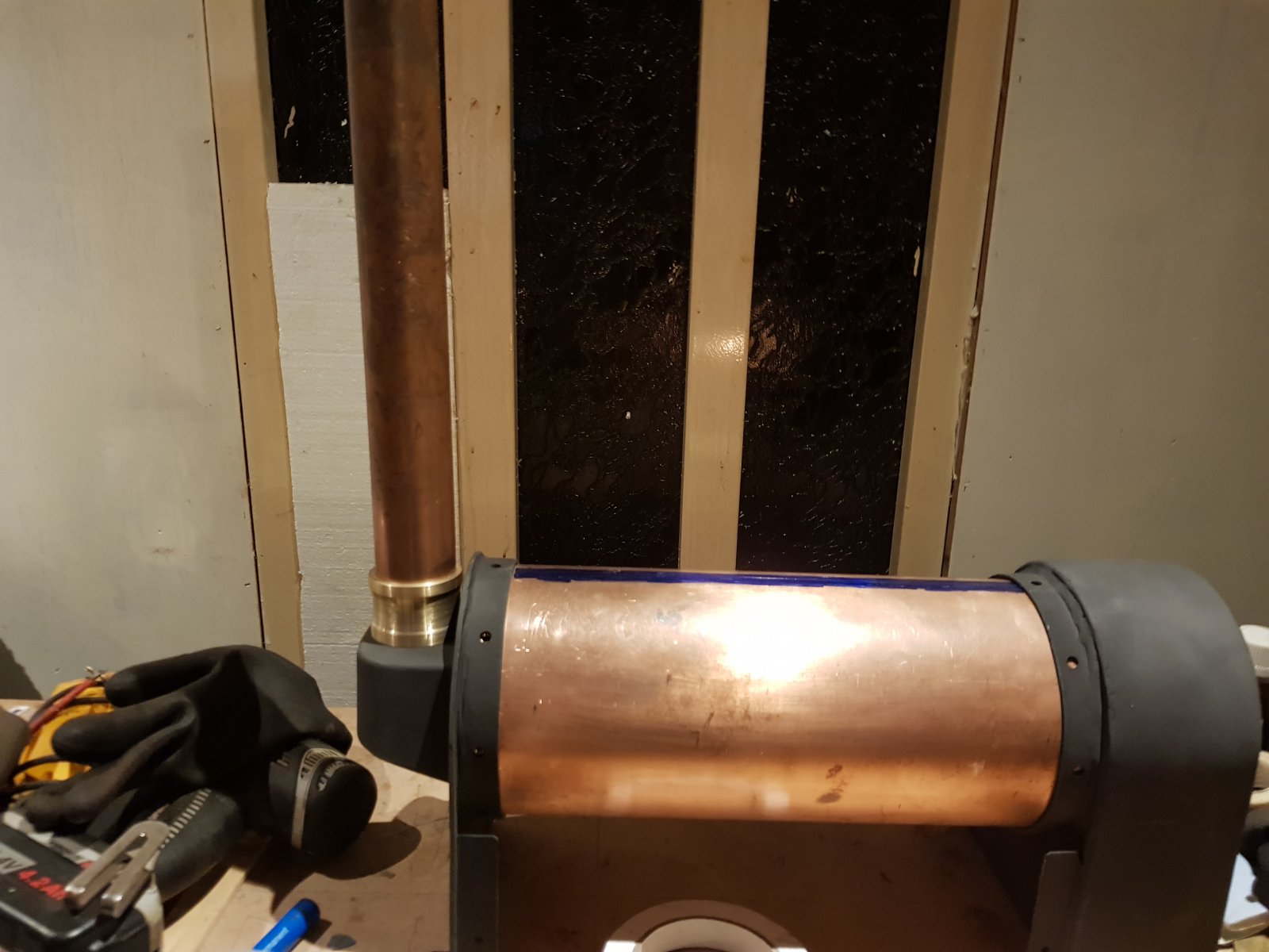

    Begint er op te lijken ,nu nog steeds wachten op het ziversoldeer

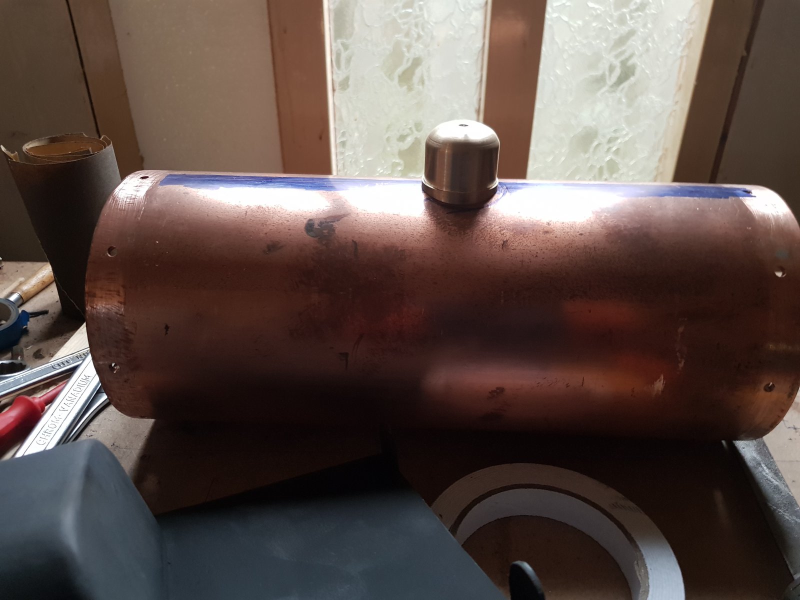

    Graag jullie mening over de stoomdom, is die niet wat klein in verhouding tot de rest ? Krijg helaas geen dikker materiaal in mijn 20221005_092256.jpg draaibank
