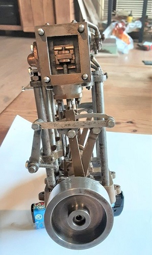

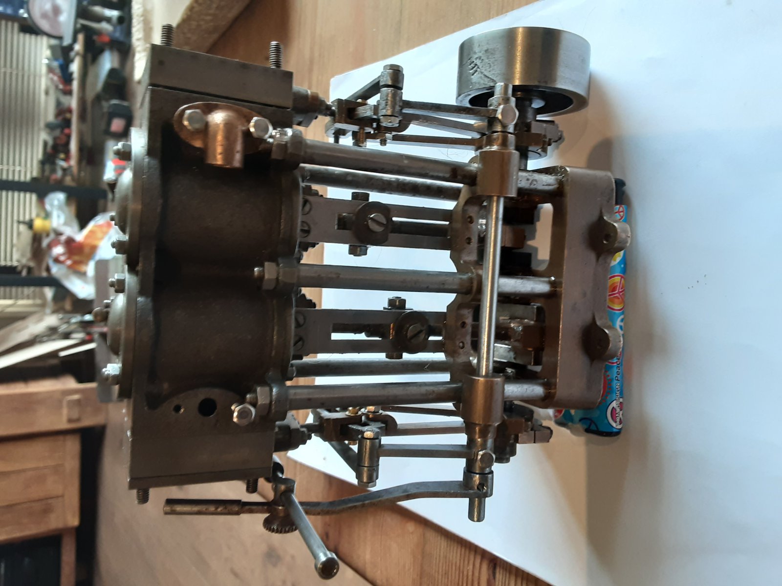

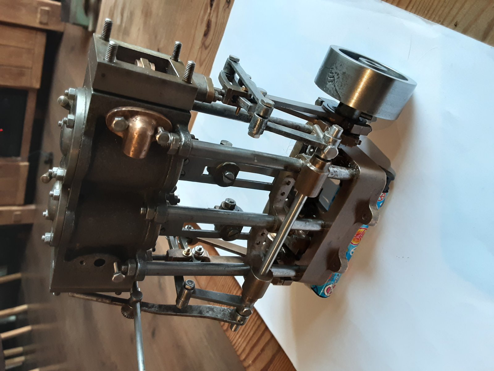

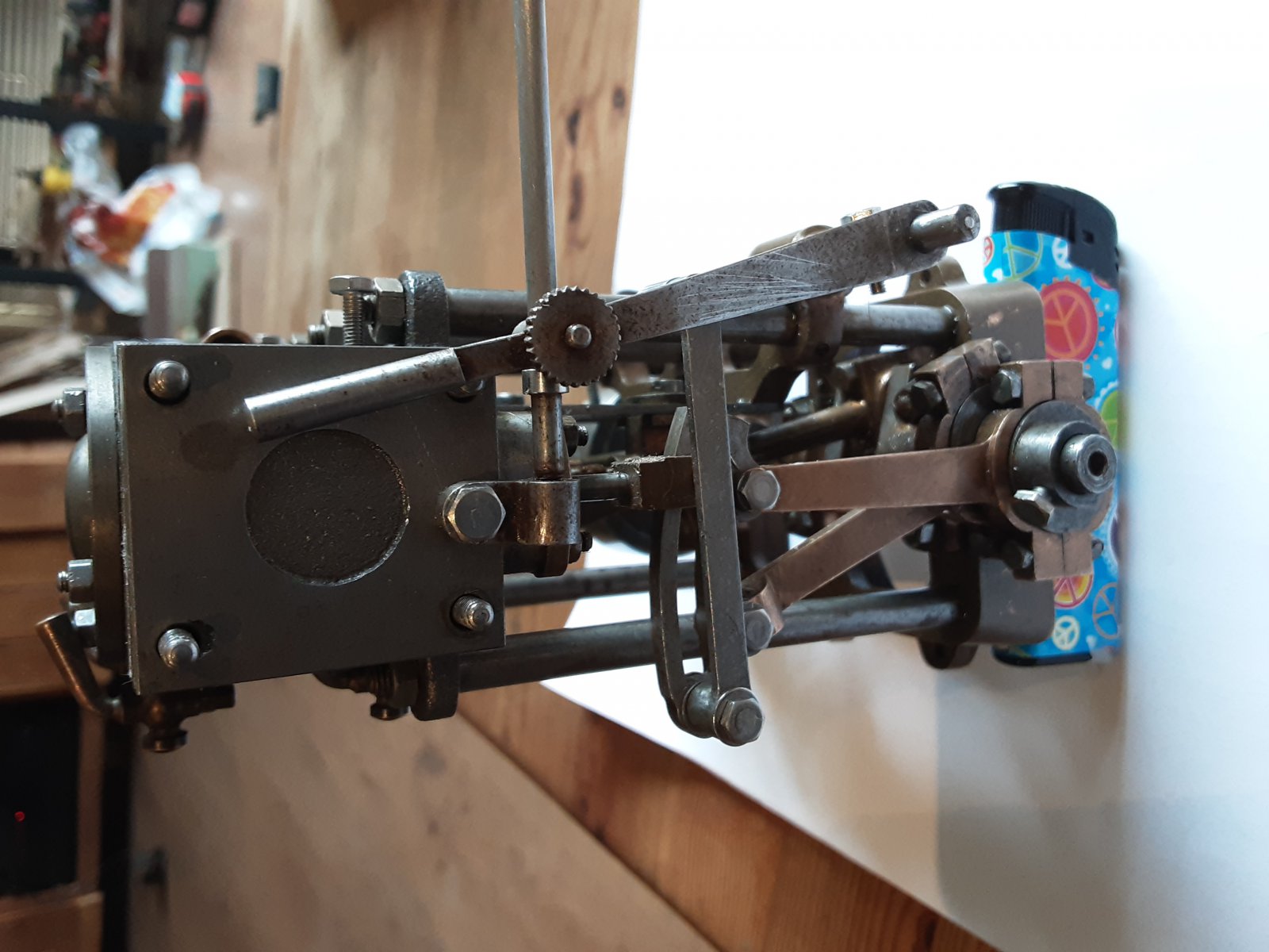

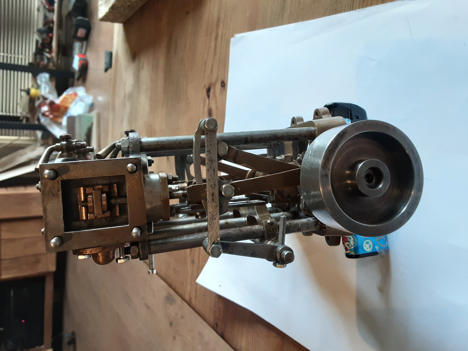

    Ik snaper niks van ,met een excentriek kan ik de machine ronddraaien ,en als ik de andere erop zet blokeerd die ,heb alles doorgepluist in het boek maar kom er niet uit.
    Wat doe ik verkeerd?
    Potter vindt dit leuk.

    Misschien te zien na plaatsen van foto's.

    Als ik het zo inschat is de afstelling van het excentriek tov de krukas niet goed.
    Persoonlijk zou ik eerst cilinder 1 goed afstellen en dan pas beginnen met cilinder 2.
    Overigens is dit met een omkeerbeweging nog iets ingewikkelder en daar heb ik nog geen ervaring mee.
    Ik ga er van uit dat je hebt gezien dat de krukas 90° van elkaars versteld staan en je hier dus ook aan moet denken met het afstellen van het excentriek!
    Succes Norwin

    Met een excentriek gaat het goed,maar dan met de ander erbij kan ik hem niet meer ronddraaien ,heb alles geprobeerd, zal vanavond weer eens kijken ,want als in in dat boek op een tekening kijk zitten mijn excentriek stangen net andersom

    Juki,
    Hopelijk heb je een foto genomen van het andere excentriek.
    Indien zo, kijk dan bij mijn gisteren geplaatste foto"s van mijn machine:https://www.modelbouwforum.nl/threads/dockyard-v-stoommachine.271389/page-21#post-4233513
    Hier te zien, de stand van de stangen en de stand van de bakschuif op de spiegelplaat.
    In jouw geval is op de foto te zien, dat de excentriek stang bijna in het verlengde van de schuifstang staat.
    De bakschuif staat nog ongeveer halverwege, dus te hoog.
    Indien je nu de krukas draait, dan botst de bakschuif, daar deze te hoog staat, tegen de boven binnenkant van het schuifhuis.
    Dus de de gaffel van de schuifstang losnemen en enkele slagen indraaien, net zo lang tot de bakschuif niet meet botst in de binnenkant van het schuifhuis.
    Over afstellen hoef je je geen zorgen te maken, daar onze projecten bijna parallel lopen.
    Volg ook mijn draadje.
    Succes. Henk

    Als de 4 excentrieken en de excentriek stangen precies hetzelfde zijn moet de machine bij iedere stand van de schaar met de hand te draaien zijn. Een foutief afgestelde bakschuif geeft zowel bij de vooruit als de achteruit excentriek een probleem. Mogelijk loopt er bij de schaarstangen iets aan.
