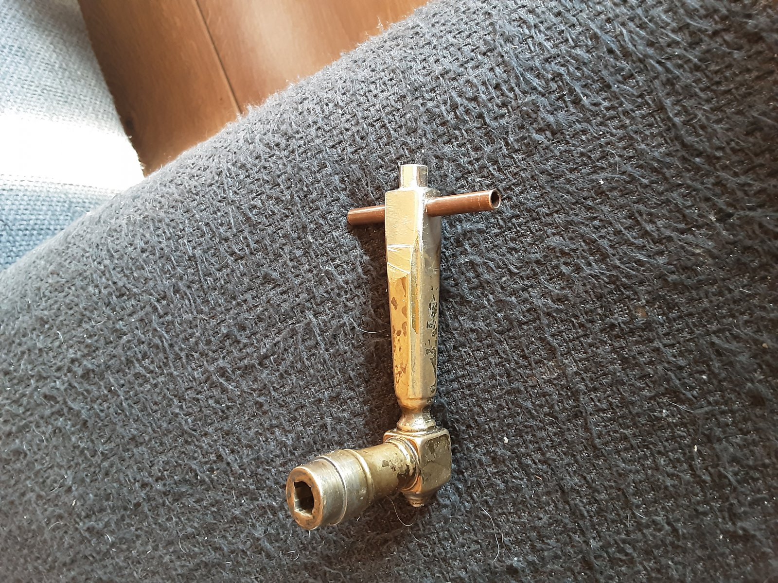

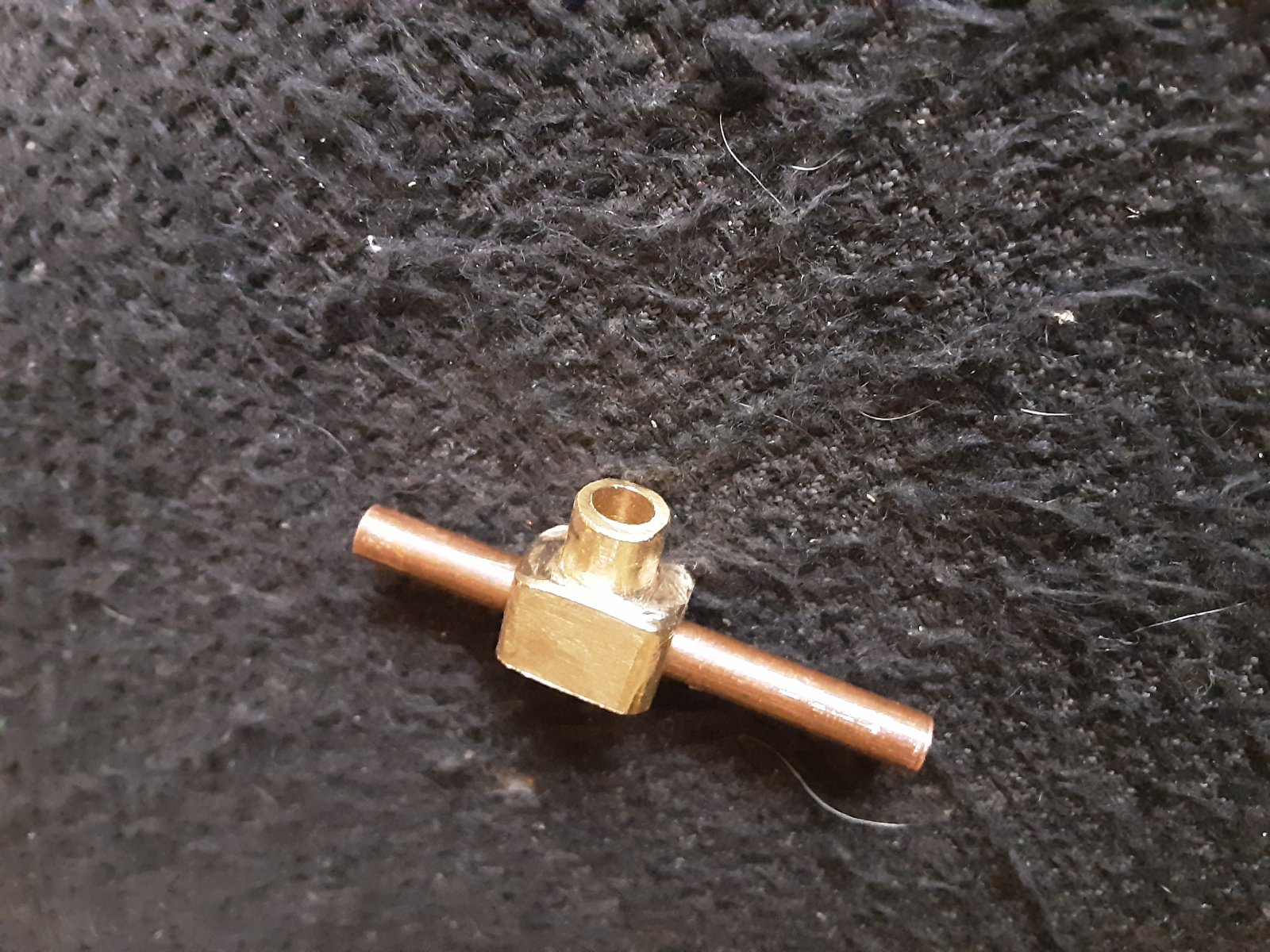

    Ik was hier bij een remdienst ,voor koper leiding,en wat stond daar !!
    Een stoommachine van hout en brons ,wat een prachtig ding 20220322_105906.jpg
