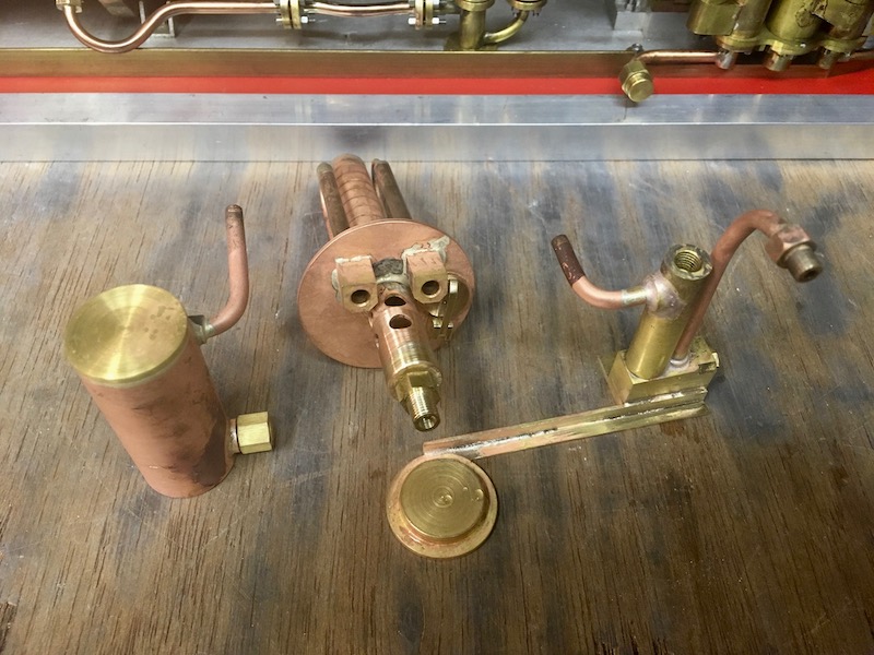

    Vandaag een vuurdeurtje gemaakt.
    [​IMG]
    Zeiler vindt dit leuk.

    Waarom heb je een vuurdeurtje gemaakt?
    Dit is de enige opening, waardoor je met een flexibele aansteker de brander kan aansteken, maar veel belangrijker de enige luchttoevoer voor de verbranding!
    In je link:
    https://www.modelbouwforum.nl/threads/sleepboot-maarten-in-aanbouw.96933/page-36#post-3913033
    is je ketel te zien.
    Ik heb een scan gemaakt uit de A.D.F.W. Lichtenbelt, Het Scheepsstoomwerktuig deel I, blz. 422, waarop een gelijksoortige grootbedrijf stoomketel staat.
    Op de tekening is deze met kolen gestookt, echter het principe van toevoer van verbrandingslucht blijft gelijk, groot of klein, de vlam moet verbrandingslucht hebben.
    In jouw geval maak je geen gebruik van de intredende lucht via inlaat "a", langs een soort van luchtvoorverhitter naar de verbrandingskamer. Blijft alleen nog over opening "c", onderkant in het midden bij fig..351.
    Deze mogelijkheid wil je afsluiten!
    Indien je onvoldoende verbrandingslucht hebt, krijg je een roetende vlam.
    Indien je nog meer vragen hebt, dan hoor ik dit wel.

    Henk, het klopt dat dit de enige opening is om de brander aan te steken. Daarom kan het deurtje ook open en dicht.
    Dat het de enige luchttoevoer naar de brander is ben ik niet met je eens. Er zitten net als op de tekening 8 gaten voor luchttoevoer in de branderbuis.
    Het deurtje heeft net als andere onderdelen van mijn model een functie voor het zicht en bovendien hoeft het niet dicht als extra lucht nodig is.

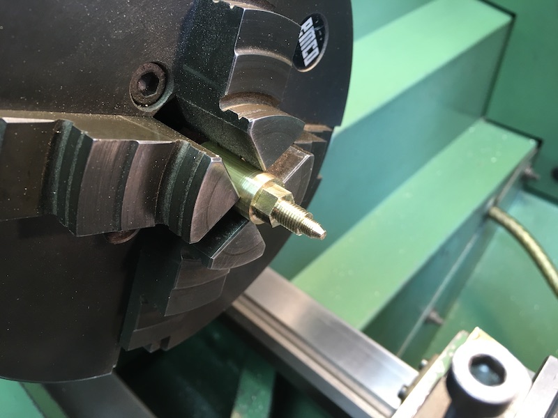

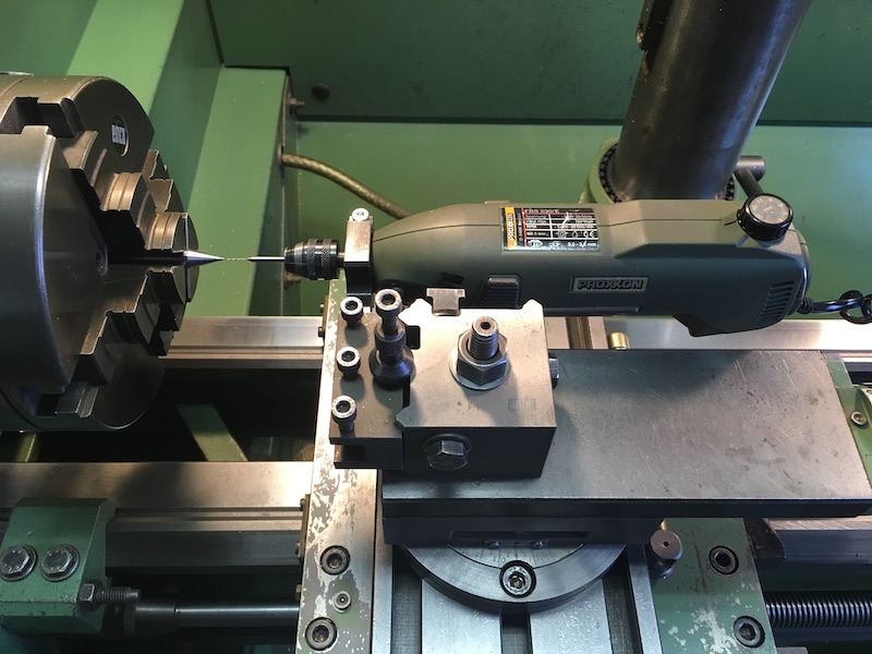

    Een inspuitnozzle gemaakt voor de gasbrander met een 0,3 mm gat.
    Om met zulke kleine boortjes te werken heb ik het Proxxon tolletje aan de freeskolom bevestigd. Je kan dan met de spindel van de freeskolom heel gecontroleerd werken.
    [​IMG]
    [​IMG]
    [​IMG]
    kaapstander, Bert V en Dunsz vinden dit leuk.

    Jan, Proxxon heeft hier een houder voor die in de beitelhouder van je draaibank past. Dan kun je dit ook gewoon in je draaibank doen zonder machines om te bouwen :)

    @ Dunsz, dat wist ik niet maar zal er eens naar kijken.

    Misschien (omdat ik van niemand nog deze vraag of opmerking gezien heb) een heel dom vraagje van mij :hammer::oops:, maar waarom gebeurd dit hier niet met behulp van de losse kop, of heeft dat met de precisie te maken? Want excentrisch is het toch ook niet :weetnie:?
  17. Jan Walpot
    Jan Walpot verslagschrijvers
    Lid geworden:
    26 okt 2007
    Berichten:
    1.371
    Locatie:
    Giessenburg
    @ Bert V, de draaibank haalt maximaal 2200 toeren. Het Proxxon tolletje kan tot 20000 toeren. Voor precisie is het nadeel dat je met deze opstelling moet centreren.

    Het moest een reden hebben en ik vermoede al zoiets, maar omdat ik het bij jou voor het eerst en zo gedetailleerd zie ( :oops: misschien heb ik er bij een ander steeds overheen gekeken :weetnie:) vroeg ik me dat gewoon even af :).

    De hoge toerentallen heb je nodig bij boortjes van 0.3 ( en de andere waar een 0. voorstaat) want bij lagere toerentallen breken ze geheid af :eek:
