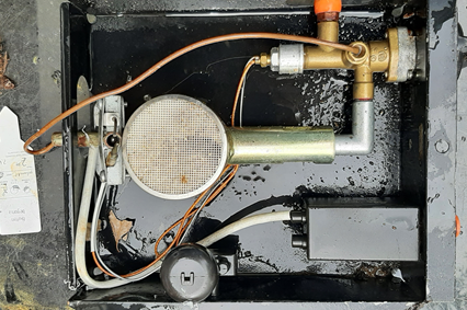

Ik zal eens kijken ik heb nog enkele ronde branders liggen.
Ik heb even gekeken,
© foto w.p. 5-2021
Hier is de keramische brander 55mm
Er is een piezo-elektrische onsteker op batterij.
De veiligheid/kraan is hier iets aan de grote kant.
Kun je vervangen door een kleinere.
Hoelang deze brander brand bij welke druk?
Bij 30Mbar gasdruk, denk lang.
Helaas heb ik geen exacte weegschaal.
Dan zou ik het verbruik per uur kunnen wegen.

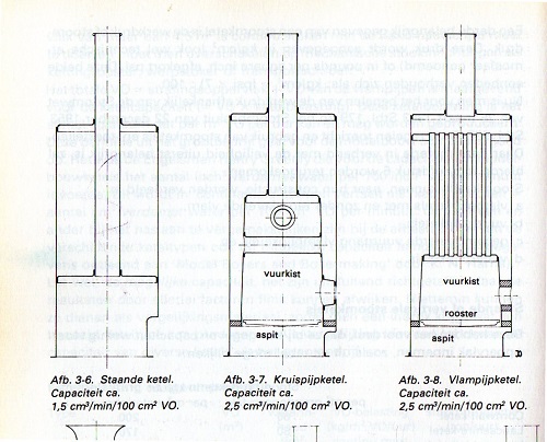

Over "grote" of "kleine" ketel.
Dit is soms verwarrend, daar bij een ketel alleen het VO (Verwarmend Oppervlak) van belang is.
Je kan een hele grote ketel met een klein VO maken, maar die minder stoom genereert dan een kleine ketel met een groot VO.
Onderstaand, geleend uit het Handboek Model Stoommachines.
Het getal VO geeft aan hoeveel cm3 water per 100 mm2, per minuut, verdampt kan worden.
Bedenk, dat VO het oppervlak is, dat in contact staat met de vlam of de hete verbrandingsgassen.
Hierop kom ik nog terug.

Terugkomend op eerder genoemd VO,
Je moet 4,46 cm3 water per min verdampen.
Indien je een ketel hebt gemaakt volgens in het midden van de foto, dan heb je volgens mij meer dan voldoende Verwarmend Oppervlak, is stoom opwekking.

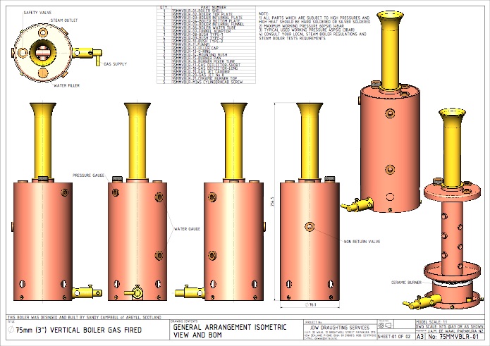

Dit is de ketel tekening die ik omhoog geschaald heb
Ketelbuis 89x2 dus 85mm inwendig.
Vlambuis buis 35x1,2
3 circulatie buisjes van 10/8mm
Lengte ketel is 15cm

Deze heeft trouwens ook een waakvlam.

Deze wil je zo als op deze voorstelling nabouwen?
Als ik het goed zie wordt de complete ketel over brander gezet.
De hitte van de brander stroomt door de ketel in de schoorsteen.
Ik denk dat je veel warmte verlies hebt.
De warmte gaat door de schoorsteen naar buiten.
Maar het kan.
Veel modelbouwplezier,
Willum

Door de korte tijd, dat de hitte in de vuurgang blijft is de ketel niet erg efficient, vandaar dat het VO getal zo laag is, zie voor uitleg https://www.modelbouwforum.nl/threads/stoomsloep-in-aanbouw-vraagjes.277634/page-2#post-4167490, en wel de middelste tekening.
Maar ondanks de slechte efficiëntie is het VO(Verwarmend Oppervlak) ca. 140cm2, dus ruim voldoende om de benodigde hoeveelheid stoom te maken.
De brander moet in de voet passen.
Gebruikelijk is, dat in de voet van de ketel een opening/deur gemaakt wordt, zodat de ronde brander naar binnen geschoven kan worden.
Wel, dat door het gebruik van de dikke koperpijp, volgens mij, samen met water, komt het gewicht toch in de buurt van 1,5kg.
Hierbij komt nog het gewicht van de brander en appendages.
Bedenk wel, dat het drijfvermogen van een slanke stoomsloep tussen de 8 en 10 kg ligt, zodat men voorzichtig moet zijn met machine gewicht.
Groet, Henk.
