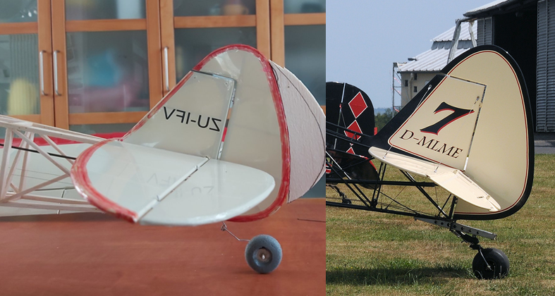

    Oh dat valt me enorm mee qua verschil in gewicht!! Had ik niet verwacht :yes:. Ik vlieg overigens 20 en 30 cc kisten met CA hinges, zonder problemen, gaat nooit los en oersterk. Ja CA zelf is rotspul, maar ik vlieg al 7 jaar met een 20cc dubbeldekker waarbij de rolroeren met CA hinges vastzitten en daar maken ik op vol vermogen snap rolls mee. Dat wegnemen van scharnierpinnen is wel een heel groot voordeel inderdaad! Zelf gebruik ik als ik kan kiezen tegenwoordig het liefst Robart hinges, maar dat is voor wat grotere kisten pas geschikt.
    Ja dat had ik gelezen, maar je hinge gap is wel erg groot. Zeker 2x zo groot als de originele in schaal:
    En als je dan gaat voor zo schaal mogelijk, zou een effectiever roer met ongeveer dezelfde vorm en afmetingen als het origineel mij meer schaal lijken dan een hele andere vorm en grootte maar waarbij je tenminste wel een schaal hinge gap hebt :rofl:.

    Ps.: bij kleinere modellen wordt vaak het hele staartvlak zo;n +10% groter gemaakt hoor, da's helemaal niet gek. Maar dan moet je eigenlijk alles in verhouding schalen, dan zie je het niet.

    Klopt, dat heb ik niet gedaan en nu moet ik op de blaren zitten.. Ik denk ook niet dat het probleem de grote gaten zijn maar de totale oppervlakte is gewoon te klein en de open romp werkt hier dus ook al niet mee... Gaat helemaal goed komen zeker nu ik (eindelijk) weet wat het probleem is...

    Allebei hoor, zowel oppervlakte als kleine hinge gaps maakt het roer effectiever. Als je toch een nieuwe gaat maken (richtingsroer) zou ik kleine uitsparingen voor je scharnieren maken, zodat ie iets dichterbij komt. Het is echt bewezen effectiever, kleine aanpassing, helpt een hoop.

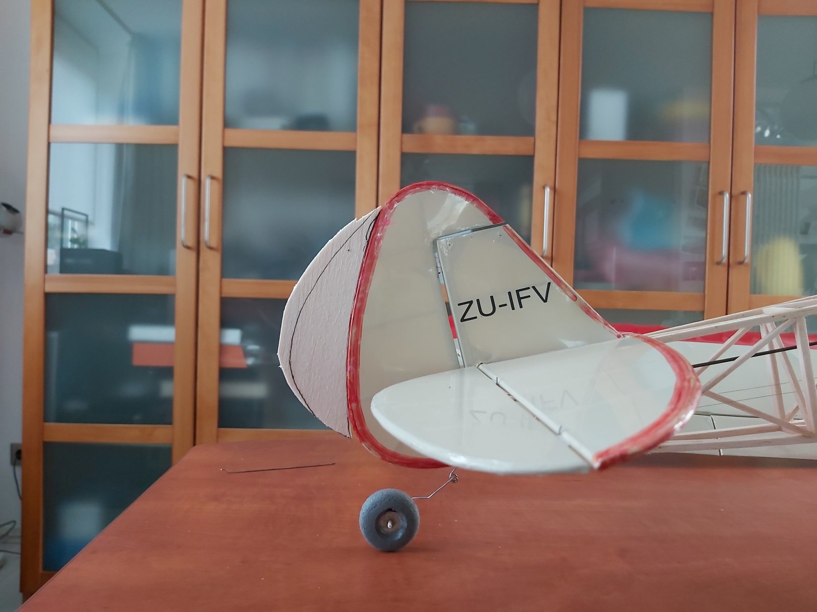

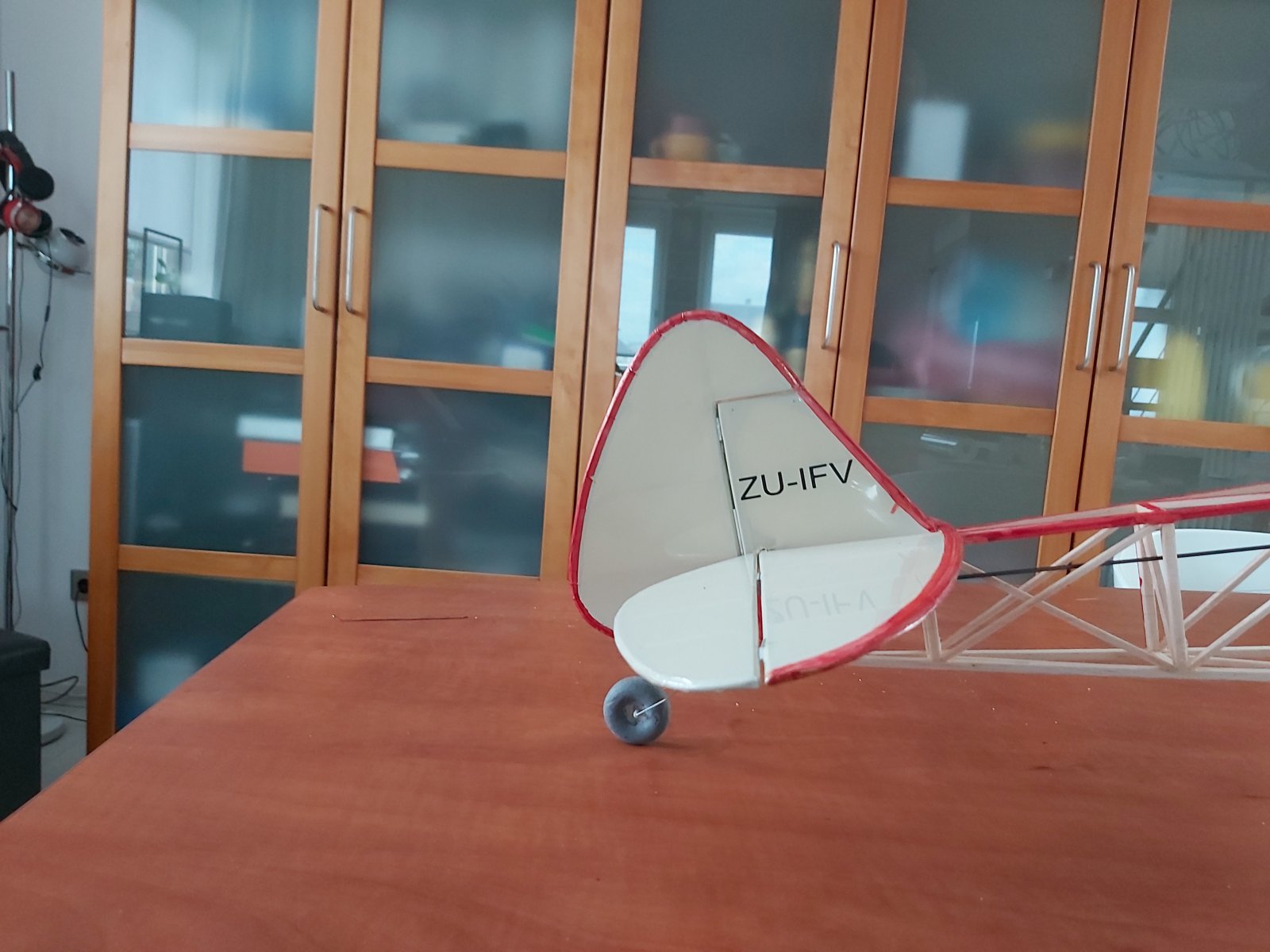

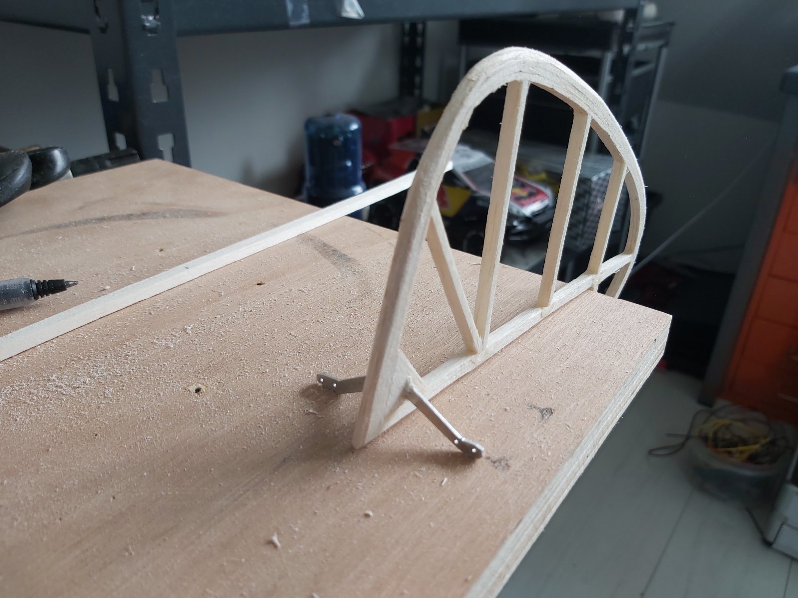

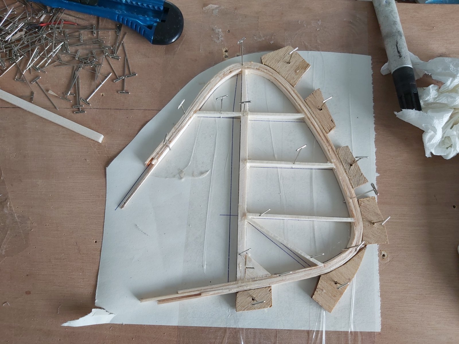

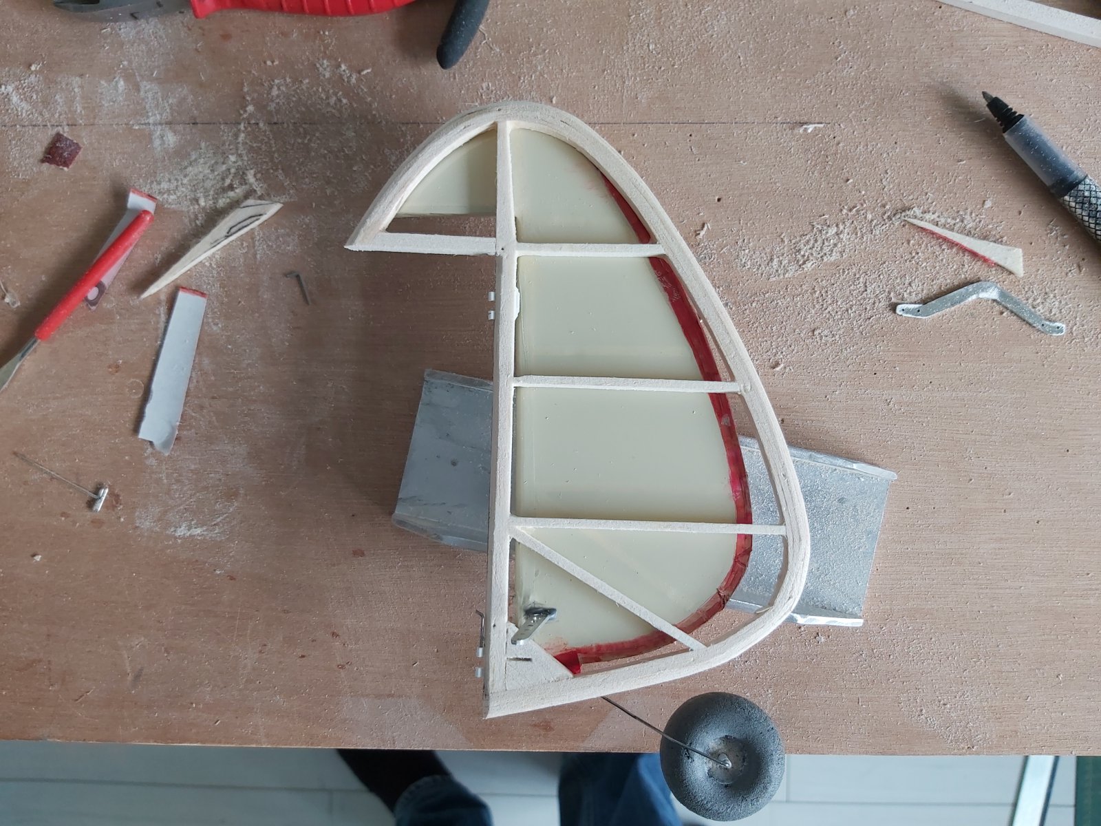

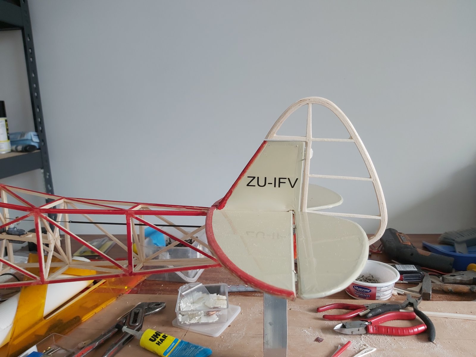

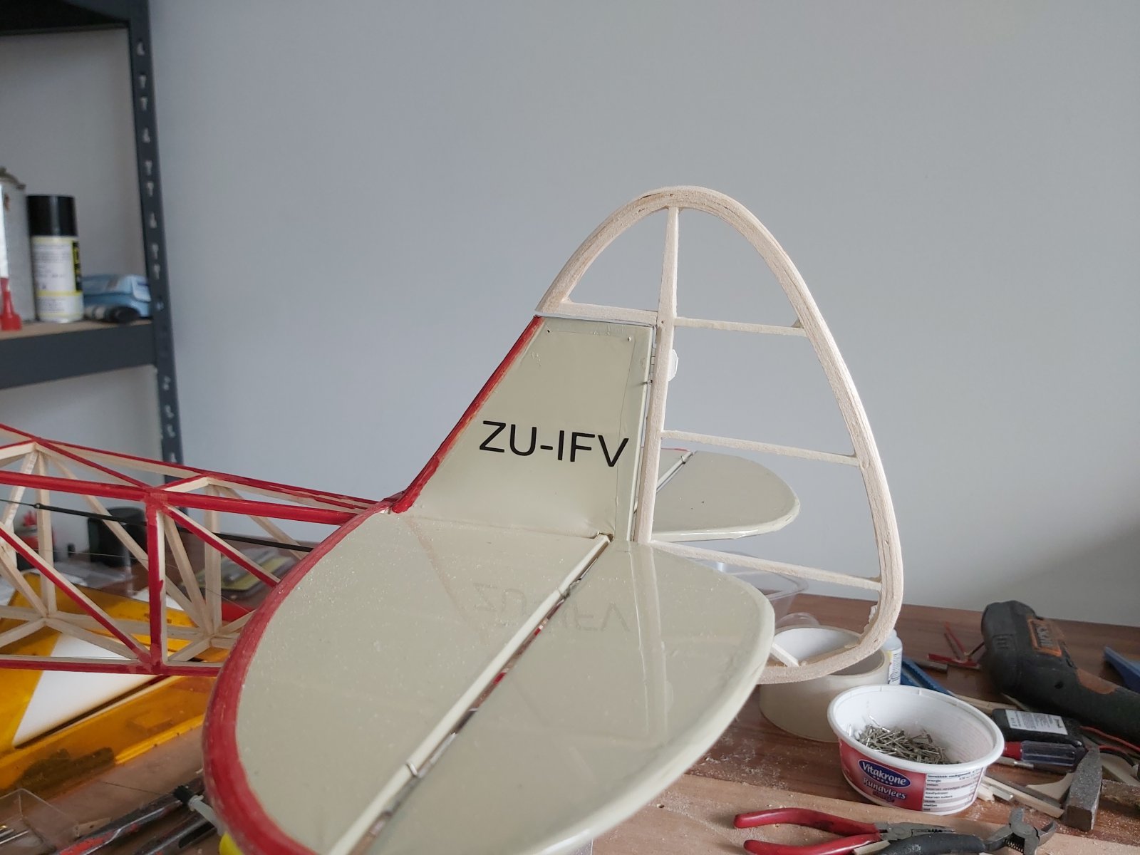

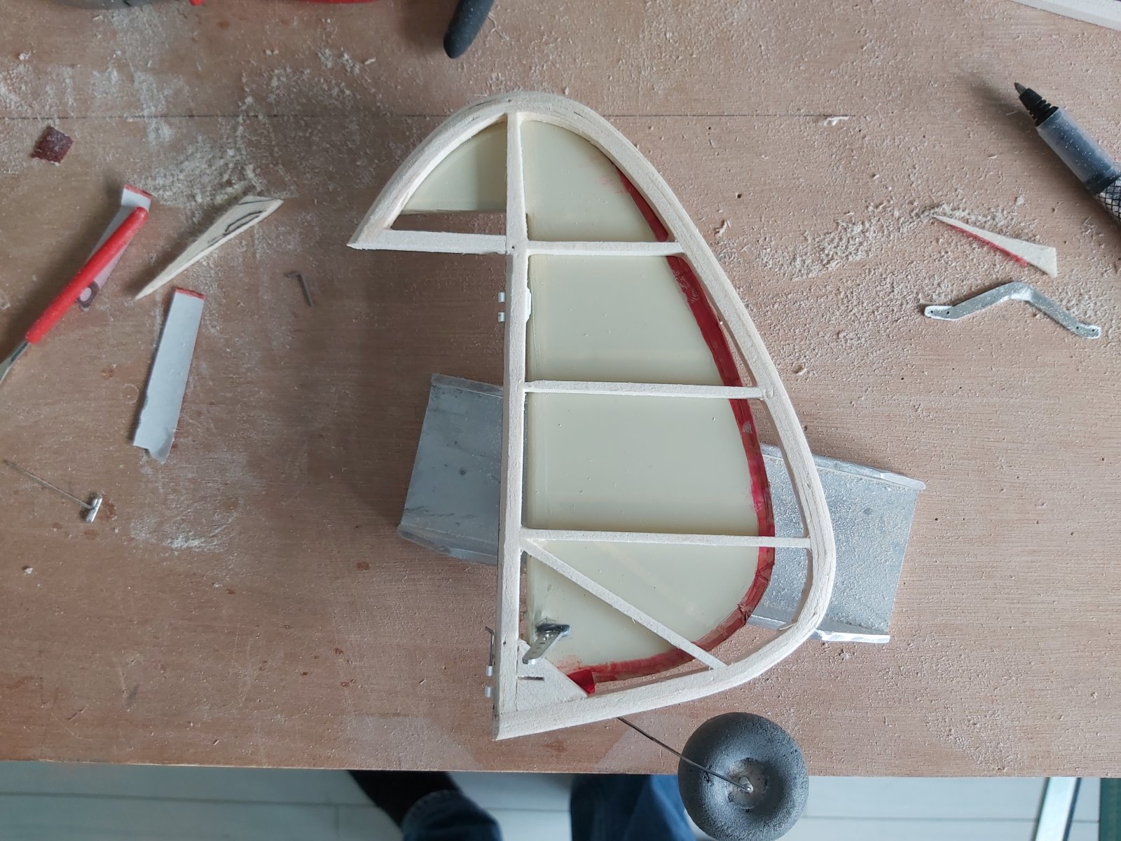

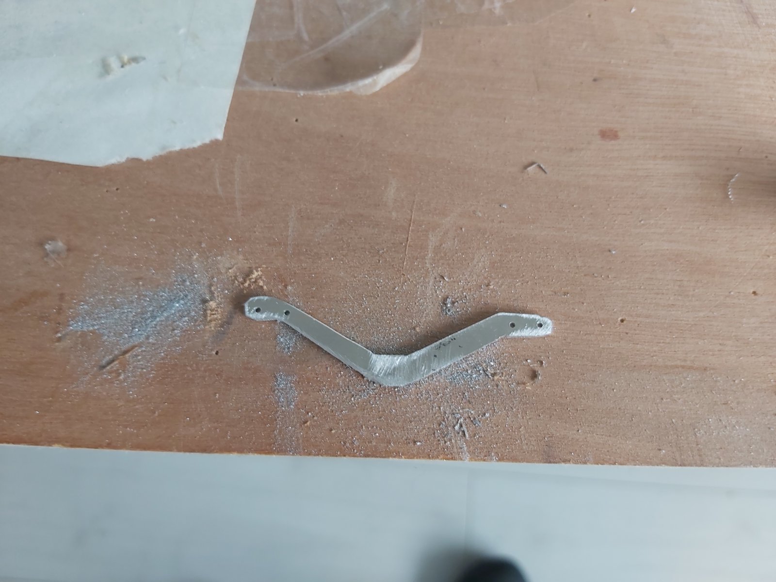

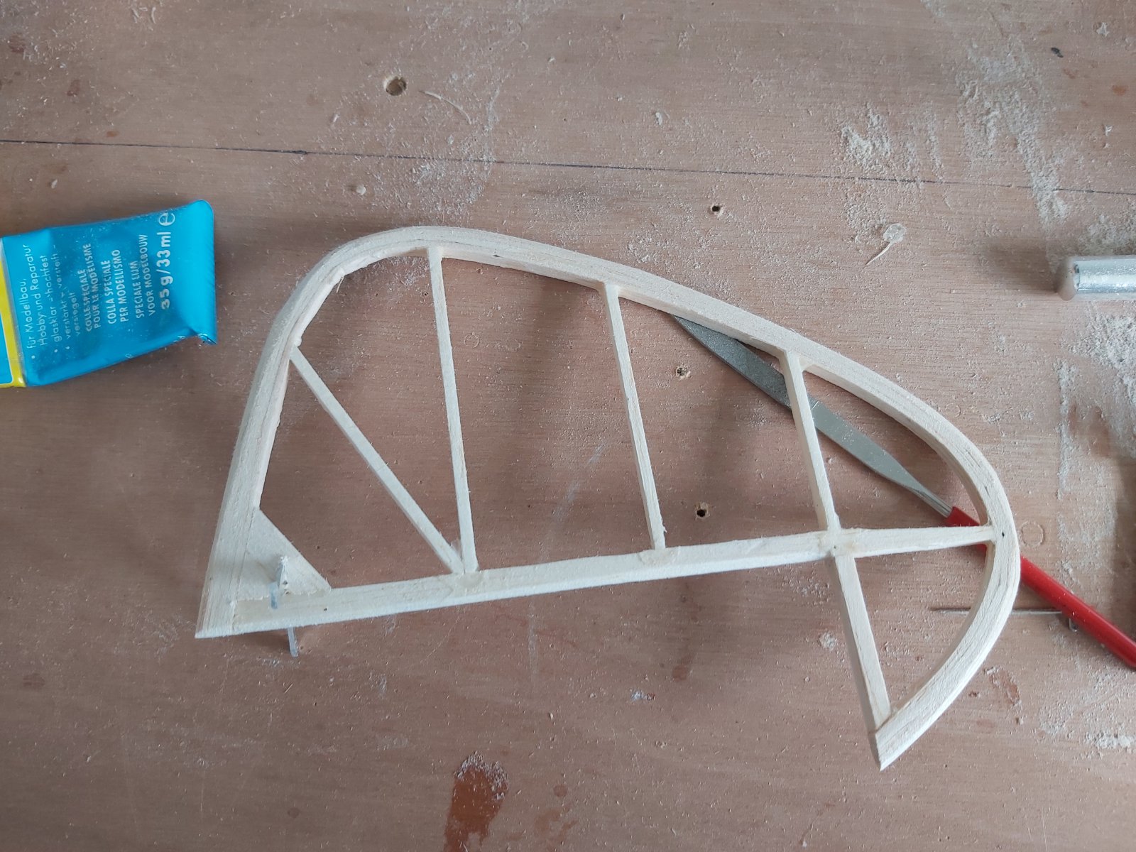

    Vandaag even op de quick and dirty manier een nieuw (groter) roer gemaakt.. Omdat ik er niet teveel werk aan wilde besteden heb ik alleen het stuurvlak aangepast..
    Ik weet het is geen schaal maar ik wil niet teveel aandacht meer in de Bobber steken.. Zonder hele ingrijpende maatregelen ga ik deze Bobber niet onder de 250 gram krijgen... Wellicht komt er dus een Bobber broertje.....
    Hier de foto's van de dag....
    Ik heb de bestaande mal een beetje aangedikt eh voila een groter stuurvlak...
    Zo en nu op naar de vliegwei...

    Mooie aanpassing! Die hinge gap is ook veel strakker, ik wed dat je met dat grotere stuurvlak en toegenomen effectiviteit meer controle had op je richting. Gaaf om te zien hoe je het design steeds verder verfijnd hebt, jammer dat je de 250 gram niet gehaald hebt, was natuurlijk ook wel een stevige uitdaging met deze schaal. Ik kwam afgelopen week toevallig een site tegen waar ze allemaal balsa kitjes voor onder 250 gram verkopen, origineel Cox modelletjes veelal (Willy Nillies), maar die zijn een stuk kleiner. Hun cub is 76 cm span en veel simpeler. Wellicht zul je dus wat aan je schaal moeten doen, zou niet zo snel weten waar er nog substantieel gewicht af kan in je ontwerp. Blijf je Bobber project(en) met interrese volgen!

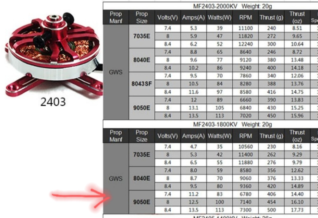

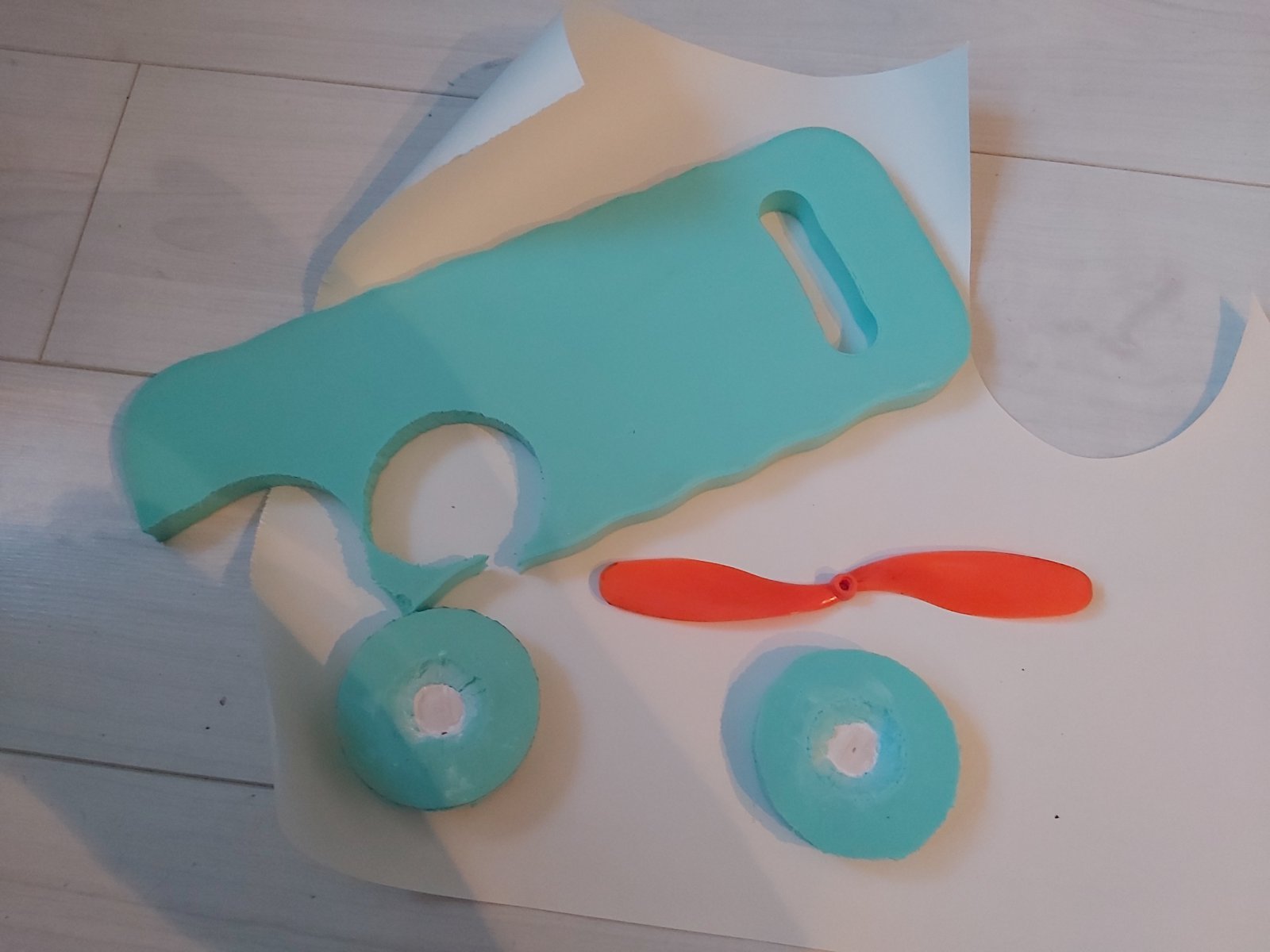

    ik gebruik nu een motor van 20 gram Screenshot_20210726-214505_AliExpress.jpg
    Die heb ik gekozen omdat hij een 5090 prop trekt..
    ik heb ook nog een 1306 liggen uit dezelfde serie maar ik vrees dat die net te licht is.. Wielen en prop ben ik al mee bezig..
