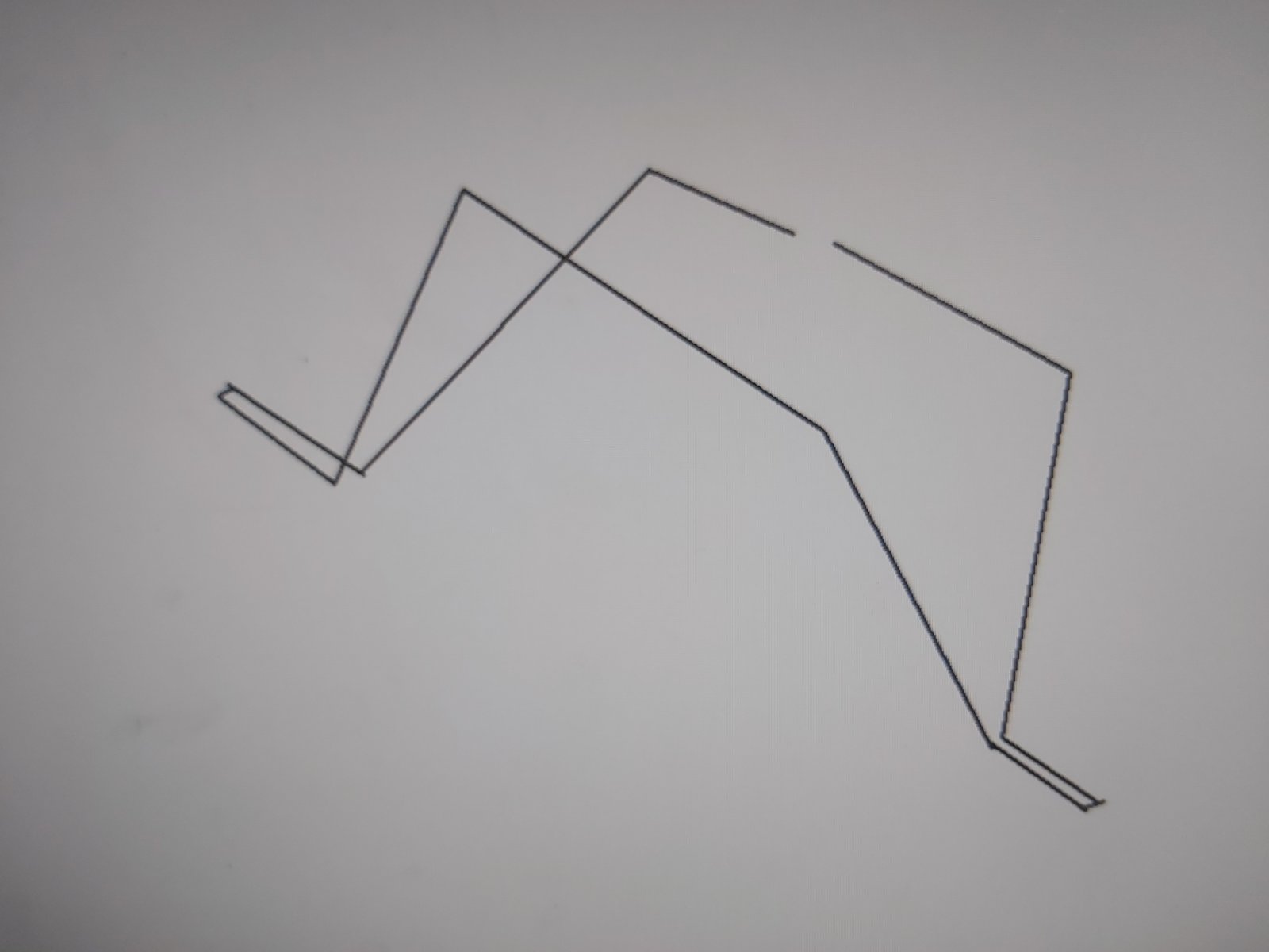

Hier nog een voorstel voor een landingsgestel. Hierbij hoef je niet te solderen.. Je knijpt dan de beentjes waar de wielen komen helemaal samen. Boven achteraan heb je dan de naad ..
