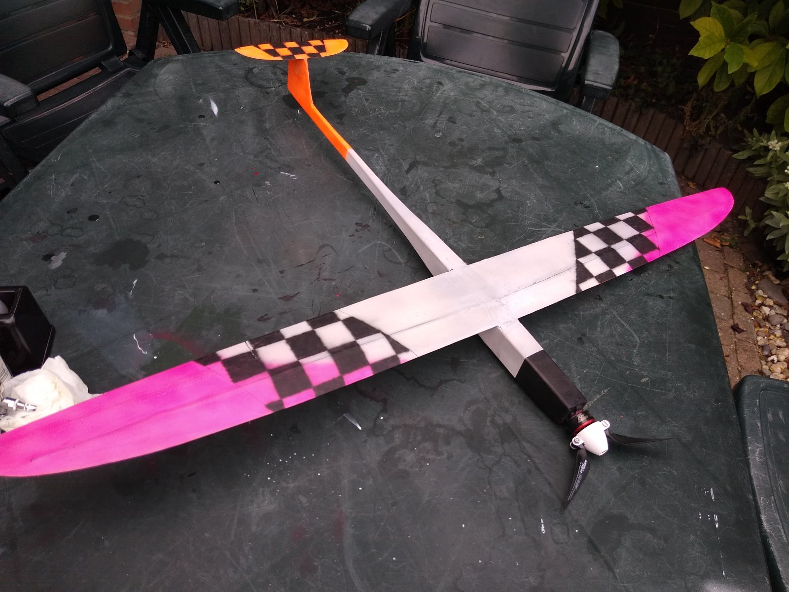

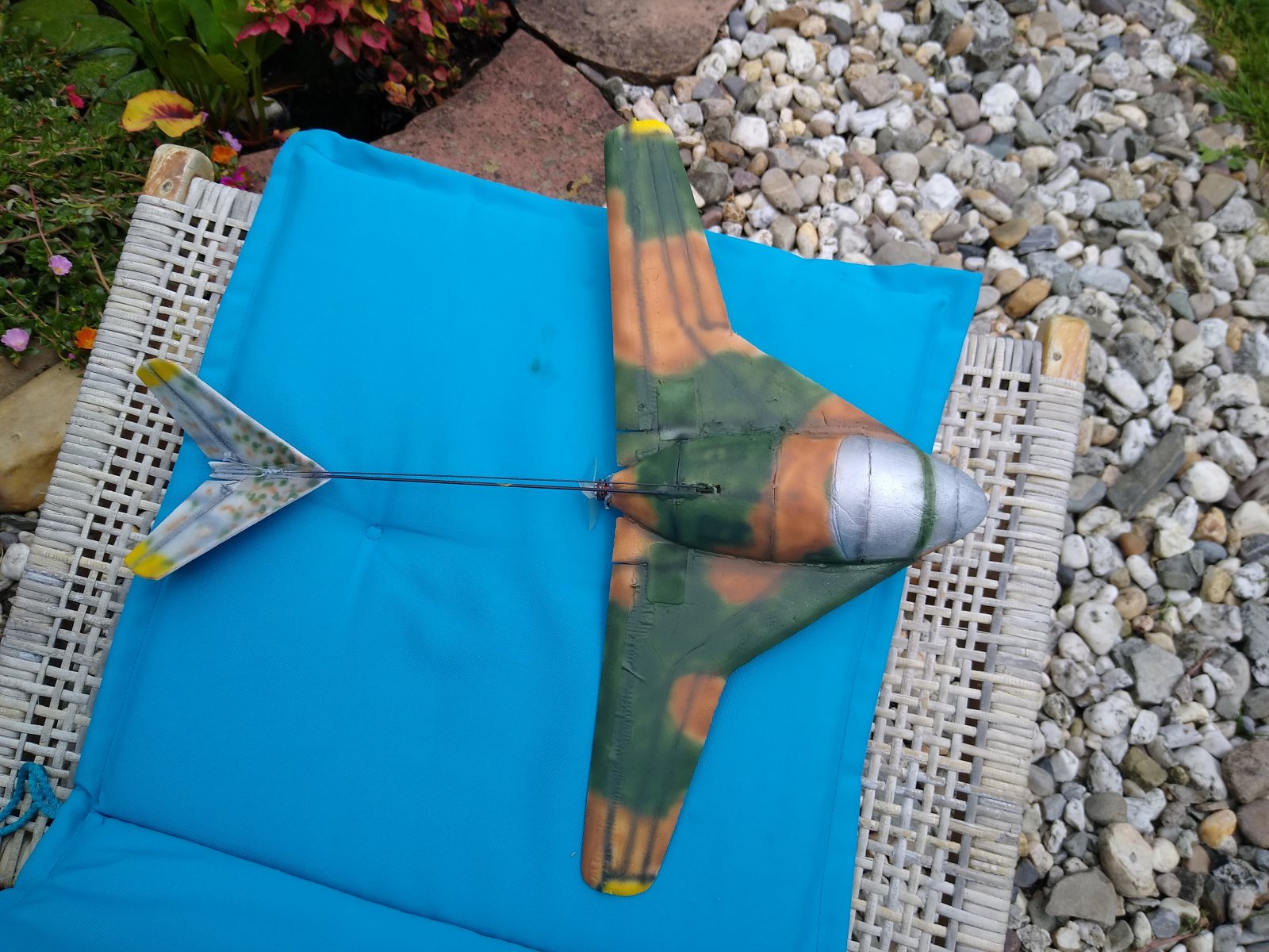

    Weer een heel andere invalshoek:
    1.80meter en er is genoeg gewicht over om er een 3 cel lipo in te zetten.

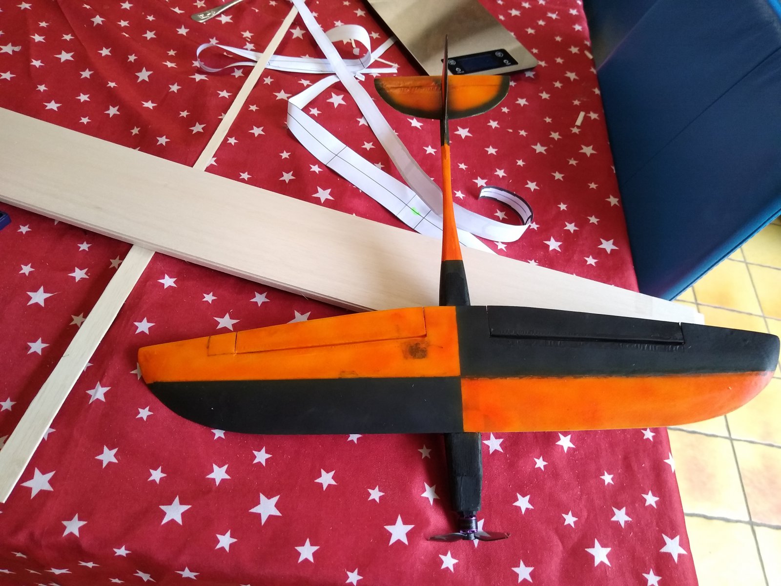

    Ik kwam deze site tegen:
    Www.microbirds.com
    Allemaal supermini's die ogenschijnlijk erg leuk vliegen

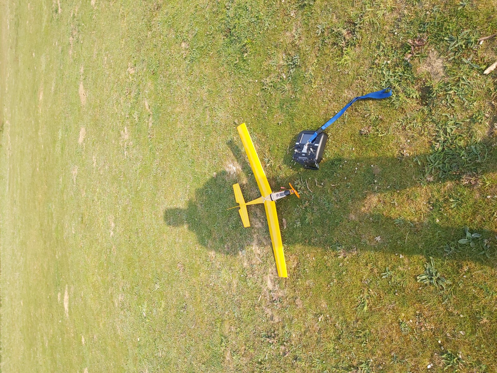

    Ik wil het jullie toch niet onthouden.... Vandaag zo ongeveer mijn eerste vliegstapjes gezet... Ik weet het lijkt nergens op maar voor mij was het bloed zweet en tranen.. Vanmorgen geweest, maar toen scheurden mijn scharniertjes van het roer, dus niet lang kunnen vliegen.
    Vanavond nog eens geweest, best nog veel wind. Laten we even duidelijk zijn, het ligt dus aan mij en beslist niet aan het model.. ..
    Ik heb met mijn petcam gefimd .(zo genoemd omdat de filmpjes pet zijn)

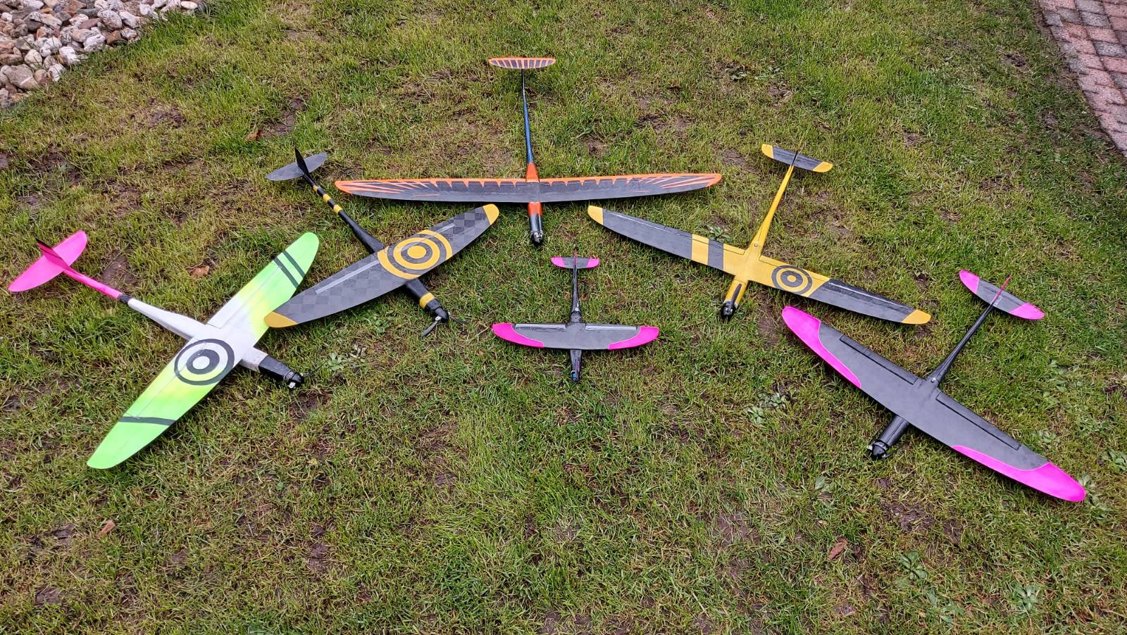

    @BasGerritsen bouwt ook vele sub 250 modellen. Veel speed modellen. Erg leuk om te zien!
    Zijn lichtste creatie weegt 3 gram

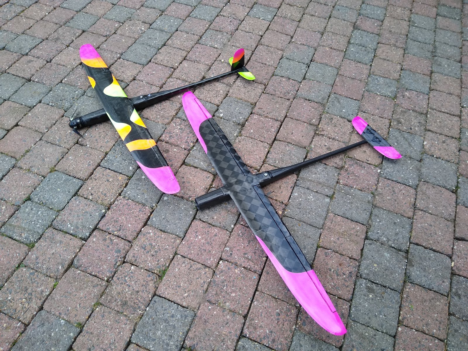

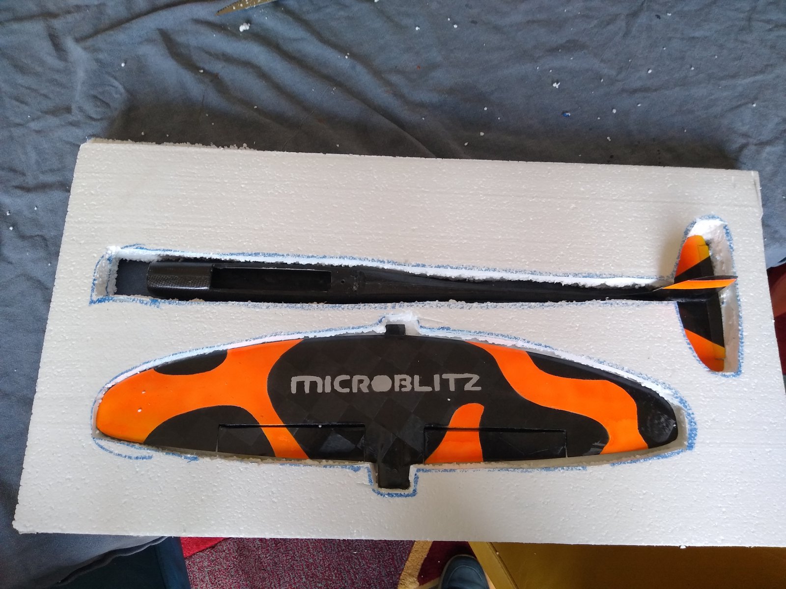

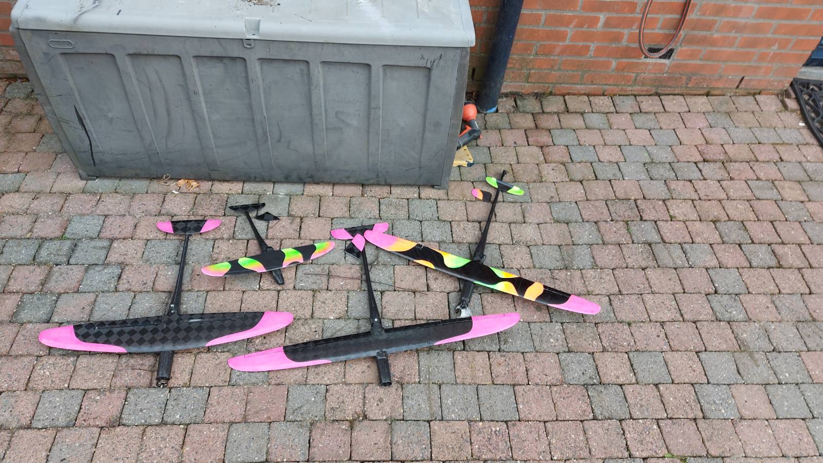

  6. BasGerritsen
    BasGerritsen
    7 dec 2020
    69
    Amsterdam
    Hey cnn bedankt!
    En ja je hebt gelijk, ik bouw een hoop 250g modellen, maar het is nog een tikje erger! Ik bouw eigenlijk uitsluitend 250g modellen, mijn grootste vliegtuig was ~1.20 en helemaal van foam, nog ruim onder de 250g
    Ik heb een hoop foamy schaalmodellen gebouwd, maar de composiet racemodellen zijn veruit het leukste. De foamies kunnen in een klein parkje gevlogen worden, sommigen van de composietmodellen gaan ruim boven de 200km/h.
    Nog nooit gezeik gehad met mijn kleine vliegtuigen en je kan er een hele hoop in de achterbak gooien, sommigen passen in een rugtas. Ze gaan eigenlijk ook nooit stuk, ik heb behoorlijk wat ruwe landingen gehad met veel wind en ik heb nog nooit een 250g composiet model gesloopt. Een vriend in de VS heeft een vliegtuig van mij met windkracht 6 gevlogen en vervolgens van grote hoogte op een parkeerplaats gecrasht omdat de accu op was, piepklein scheurtje in de romp en een vleugeltip was een beetje gedeukt, vloog na reparaties de volgende dag weer als nieuw!
    Hier zijn een paar foto's van mijn modellen, je kan ook op mijn rcgroups pagina kijken voor nog veel meer foto's.
    Ik weet van elk vliegtuig de bouwwijze en setup nog wel, dus stel maar vragen als je meer details wilt!
    En nee, ik heb niet al deze vliegtuigen thuis liggen, ik bouw er regelmatig een paar voor anderen. De eerst prototypes hou ik zelf wel altijd.
    Als je in de buurt van hensbroek woont en kleine supersnelle vliegtuigjes wilt zien vliegen, moet je maar contact met me opnemen.
    signal-2021-04-15-184055.jpg signal-2021-03-20-143008.jpg IMG_20210422_170408453.jpg IMG_20210331_170032498.jpg IMG_20200826_164603080.jpg IMG_20200811_164726564.jpg IMG_20200715_200637228.jpg IMG_20200712_160259889.jpg
    Laatst bewerkt: 2 mei 2021

  7. l shems
    l shems
    27 jan 2015
    1.045
    Klopt het dat de staartdelen veel kleiner zijn dan bij zeg 150cm modellen?
    Waarom?
  8. BasGerritsen
    BasGerritsen
    7 dec 2020
    69
    Amsterdam
    De staart delen zijn inderdaad veel kleiner dan bij de meeste vliegtuigen en dat heeft een hele simpele reden:
    Mijn vliegtuigen hebben een veel langere staart dan de meeste modellen, door de langere hefboom kun je een kleiner staartvlak gebruiken om alsnog een stabiel model te hebben. De staart lijkt niet zo lang omdat deze ook relatief dik is vergeleken met grotere modellen (dunner dan ~6mm is echt niet te bouwen in een mal). Omdat het speed modellen zijn zorg ik er altijd voor dat de tail volume coefficients (maat voor stabiliteit) aan de iets lagere kant zijn, maar nog ruim in het stabiele gebied. Dit is om de weerstand door de staartvlakken te verminderen.
    Door de kleine staartvlakken en de lange hefboom van de staart heeft het vliegtuig een veel grotere massatraagheid op de gier-as en stamp-as, hierdoor vliegen ze meer als een groot model. Het gedrag is meer "gedempt" en het kost iets meer tijd voordat alles op gang komt, wat heel fijn is als je met hoge snelheid en veel wind vliegt en je vliegtuig zo licht is.
    Een vergelijkbare ontwikkeling is te zien in de nieuwere f5d modellen, vroeger hadden ze allemaal een korte staart en grote staartvlakken, nieuwe modellen zoals de avionik d17 hebben een hele lange staart en enorm kleine vlakken.
    Het is niet per se better (zit natuurlijk ergens een optimum tussen skin drag van de lange romp en weerstand van het grotere staartvlak) maar ik vind het zelf veel fijner vliegen.
    Edit* nog een belangrijk ding: een iets langere staart resulteert vaak in een lichter model! Over het algemeen is de tail boom relatief lichter dan de staartvlakken (g/dm van de boom-g/dm² van de vlakken), het is dan voordelig om een iets langere staart te hebben.
    Thedo, serge pot, Peter Den en 3 anderen vinden dit leuk.

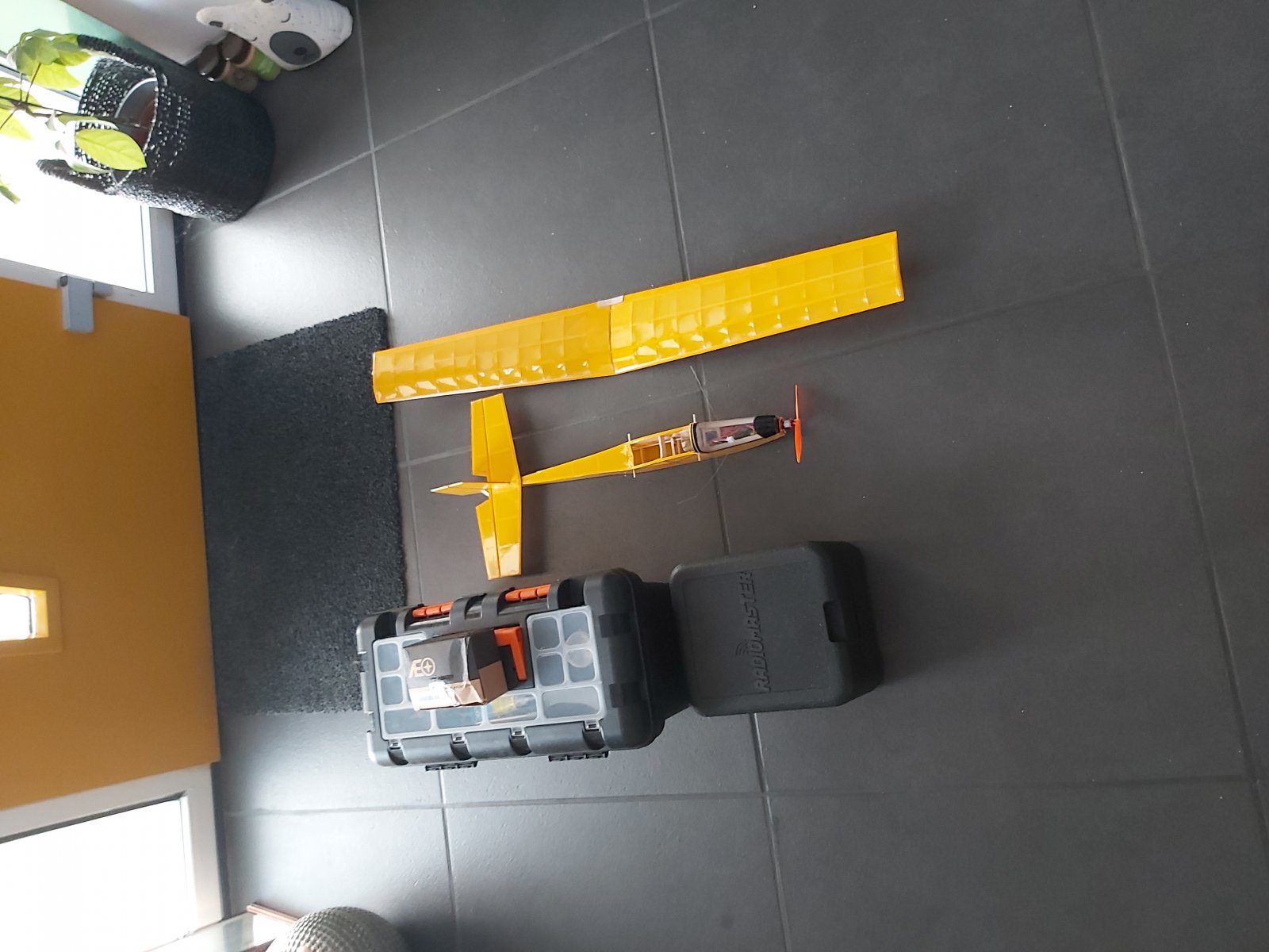

    Goedenavond, zo juist ben ik weer gaan vliegen want het was hier wel verrekte mooi vliegweer..
    Hier weer de video van de dag..
    Ik krijg het vliegen al een beetje onder de knie.. Nu heb ik een vraag aan jullie. Ik vlieg de hele tijd op zo,n 20 % throttle en heb nu een motortje van 11 gram.. Zou het dan mogelijk zijn om nog een kleiner motortje te nemen?? Even de hele setup zoals gevraagd.. motortje 11 gram, esc ook 11 gram accu 7,4 volt 600mah ( heb ik ook nodig, anders red ik het niet met het zwaartepunt) Ontvanger 7 gram. Het hele model weegt rond de 150 gram. 90cm spanwijdte. Zwaar hol profiel zelf ontworpen (zoals ook de rest van het model).Als iemand de tekening wil dan kan ik hem hier online zetten.
    Dus wat vinden jullie, kan er nog een lichter motortje in, ook met het oog op de Spitfire want die wordt nog lichter.. Met dit accuutje, kan ik wel een half uur of langer vliegen.
    p.s. Iemand schreef hier wat een lief vliegtuigje en dat is precies wat het is..

    Als de motor niet te warm wordt en je het zwaartepunt nog goed krijgt kun je best een kleinere motor erin zetten, welke motor zit er nu exact in? Je kan wel wat efficiëntie kwijt raken als de motor eigenlijk te klein is voor de prop. Wat voor prop zit er nu op?
    En die esc van 11 gram, die moet eruit! ;)
    Koop een mooie blheli_32 esc of een blheli_s esc die pwm kan lezen, plak daar een 1g bec aan vast (voltage step down module, minstens 1.5A). Dan kun je een hele hoop gewicht besparen, de kleine esc's wegen maar 3-5g. Als je een jst (rode) connector aan je accu hebt zitten, wissel die uit voor een xt30, dan wordt alles nog een tikje efficiënter.

    Hey bedankt voor je snelle antwoord.. Als je op google onderstaand invult dan krijg je mijn setje...
    AEORC AFM1306
    maar dan met een 6030 i.pv. een 5030, maakt echter niet zoveel uit.. Ik had eerst een lichtere Esc. maar die heeft al de geest gegeven..
    Ik zit te denken aan dit..
    https://banggood.app.link/8FZxopckWfb

    Bedankt voor je antwoorden.. Hier kan ik iets mee. Ik ben pas weer begonnen met bouwen na zo'n 30 jaar geleden vrije vlucht te hebben gedaan.. Zo,n setje is simpel en compleet (lees goedkoop), alles wat je nodig hebt vandaar de keuze. Licht bouwen kan ik wel denk ik, nu nog lichte electronica.. Ik ga me eens verdiepen in de door jouw opgesomde onderdelen.. Nogmaals dank..
