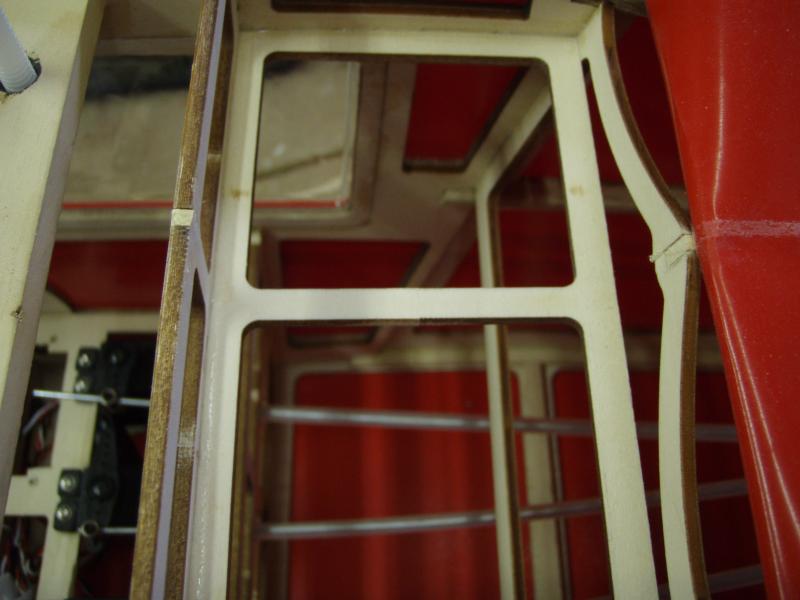

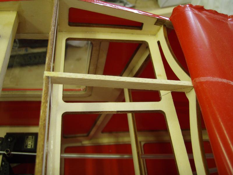

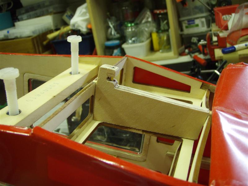

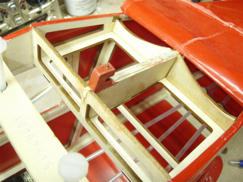

Vorige week eindelijk een sleepkoppeling ingebouwd, en ook de eerste sleepjes gedaan samen met Arjan (PH_AJH). Filmpje komt nog. Hierbij wat foto's:
