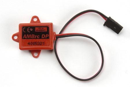

    Heb ik gezien, dank je, maar daar past de mijne niet in. Ik heb een AMBrc DP transponder, zoeen:
    [​IMG]
    (Gegooglede foto)

    stukjes zelfklevend klittenband misschien een optie?

    Ik heb een jaar met 1 transponder 2 reeksen gereden. Ik kleefde de transponder op een stuk lexan (overschot van body). Het stuk lexan had 2 gaatjes zodat deze over de voorste body posts kon.
    Tevens had elke auto een kort verlengkabeltje tussen ontvanger en transponder. Ik (ont)koppelde de transponder steeds aan het kabeltje, nooit aan de ontvanger. Dit voorkomt wat prutswerk.
    Nu waardeer ik het comfort van 2 transponders.
