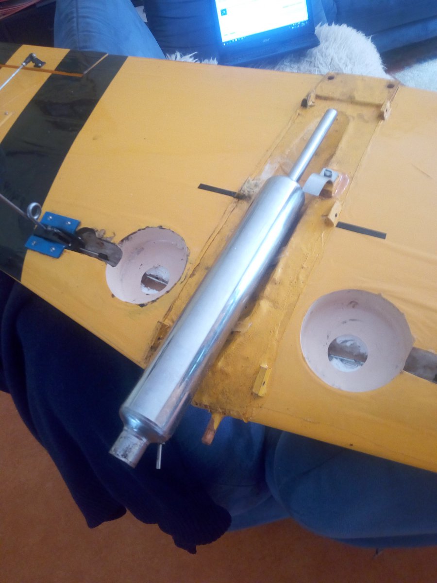

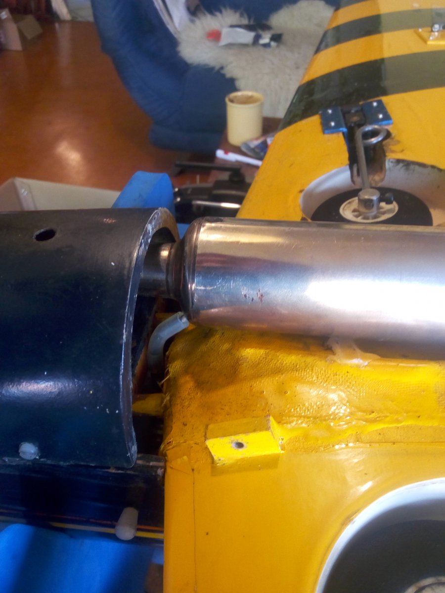

    Klopt... maar daar had ik nog nooit zaken mee gedaan, en over het algemeen ben ik goed tevreden over JustEngines.
    Bochtje is netjes gemaakt en gelast, en geheel uit aluminium. Altijd wel wat op en aanmerkingen, natuurlijk, maar dat zijn geen dingen waar JE wat aan kan doen: Als het krap word, is het verdomd moeilijk om écht accurate maten op te geven, en zonder accurate maten kan niemand iets perfect passends maken. Zoals het was, kwam het behoorlijk goed uit, had ik alleen een lichte afwijking in de "hoogte" maar een deling buiten de kap lost dat op, en die had ik sowiso nodig omwille van de montage.
    Helaas komt de bocht 1 a 2 mm krapper om het motorschot heen dan ik gehoopt had. Hierdoor rammelt de boel wat bij stationair draaiende motor (dan beweegt de motor nogal).
    Ander ding wat vervelend uitpakte, was dat de flens nogal groot uitviel, en (ook hier kan JE verder niks aan doen) dat leverde een conflict op met de gasaansturing.
    Die zit bij de Saphir, omdat die nu eenmaal ontworpen is voor een motor met achteruitlaat, op een enigszins ongebruikelijke plek.
    Maar niets wat niet met een half uurtje klussen met de zaag en slijpsteen op te lossen viel.
    Ik denk niet dat dat via Weston UK anders gegaan zou zijn, want alles staat of valt met de maten die ik opgegeven heb....

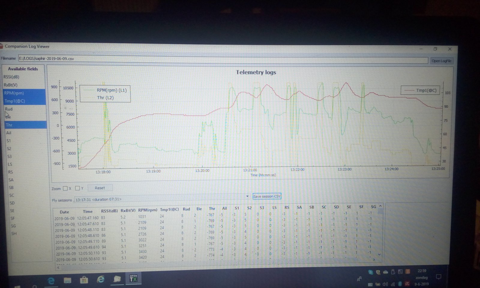

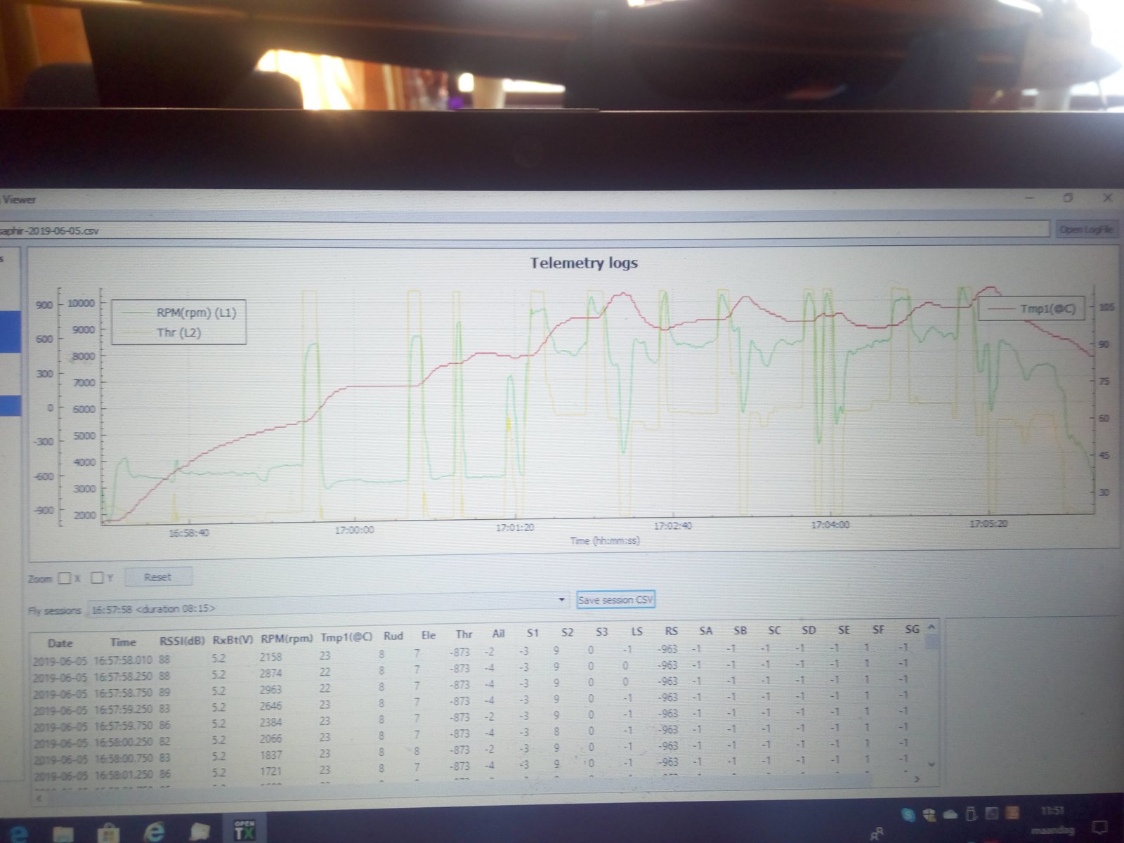

    En om hier nog even op terug te komen...
    Dit is een data-log van een vluchtje met het standaard uitlaatje:
    En dit een log van de eerste vlucht met resopijp:
    Als je kijkt naar de tijdschalen, dan is de bovenste grafiek op 1 minuut 20 sec geschaald, de onderste op 1 minuut rond.
    Dan zou je kunnen concluderen, dat de temperatuurvariaties behoorlijk heftiger verlopen met zo'n reso-pijp, want de helling van de temperatuurlijn is stijler op de onderste grafiek, ondanks een kortere tijdschaal.
    Het zal nog wel een aantal vluchtjes duren voordat ik hier definitief iets zinnigs over kan zeggen.

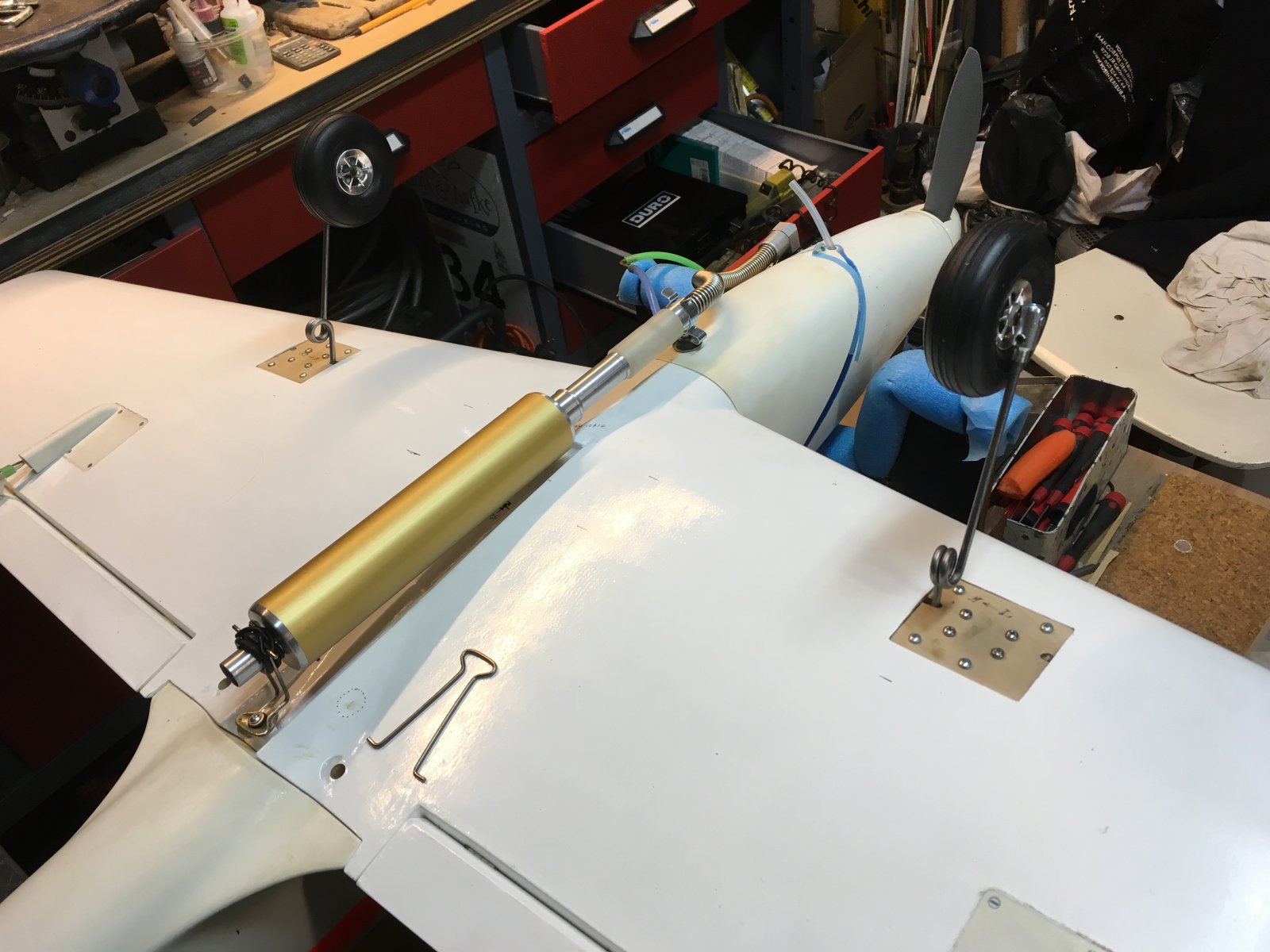

    Het was me overigens nooit duidelijk of de RVS Zimmermannetjes zo reso waren of niet...
    De afhanging van de demper is vergelijkbaar met die van de Sultan. Voorpijp is provisorisch met een kniestuk van HobbyIn dat ik iets geflowed heb van binnen (was wel erg grofstoffelijk geboord) en zou ik nog wat netter willen hebben met een fraaiere bocht. Maar is ook veel werk. Dan zou ik een flens voor op de uitlaat kunnen draaien, zoiets als model Hatori voor YS. De Merker is geen reso, maar echt een perforatie demper voor 15 cc waar ik een extra buis in heb aangebracht, met perforatie.
    Of dat werkt? Zal bij de tests moeten blijken. Prima als het maar zo rond de 80 dB blijft of er onder.
    De buis is verlijmd in de Merker met UHU-Eindfeest op 70 graad in de oven, extra stiftstap voor borging. Siliconenslang gaat op klemmen, de mofjes heb ik gegroefd voor meer grip.
    Deel wat de Merker in gaat, naar model Chris Hinze...

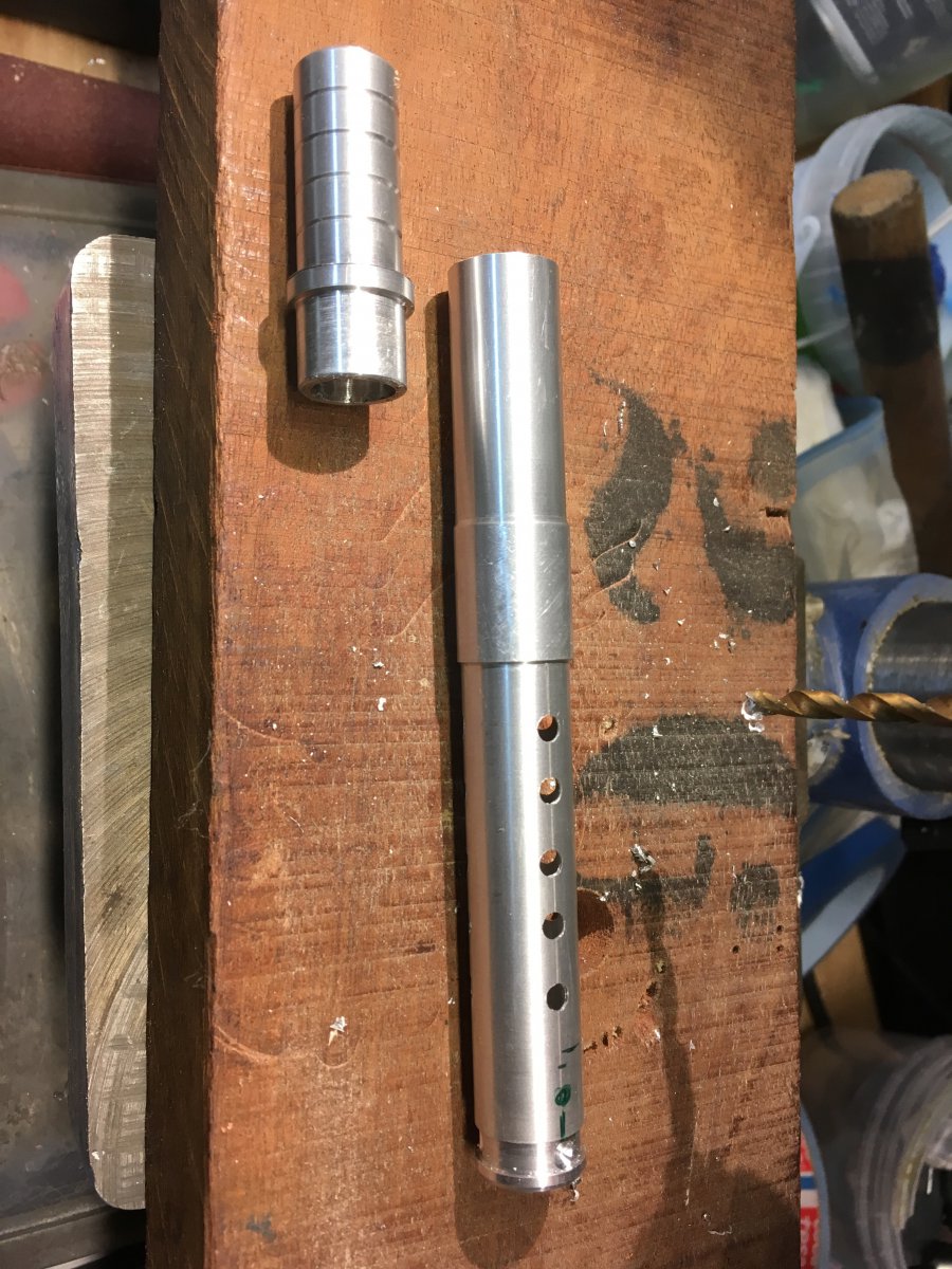

    Overigens, denk ik dat met een vergelijkbare geperforeerde pijp het resonantie-effect van mijn Zimmermann ook wel goed om zeep te helpen zal zijn...
  17. MicropropSport
    MicropropSport PH-SAM Forum veteraan
    Lid geworden:
    17 aug 2004
    Berichten:
    12.582
    Locatie:
    Odoorn, Drenthe
    Dat zou je zeker kunnen proberen. Dit was bouwmarkt alu restant. Toevallig een bijna passende maat. Er moest iets van af...
    Ik heb de buis afgedopt... maar inwendig was de Merker gewoon samengeknepen.
    Lomp afknijpen gaf diameter vergroting... dus dan maar een doppie.
    Voorpijp is UHU gelijmd en 3x klap met een doorn om te zekeren. Inwendig slechts de tik met de doorn...
