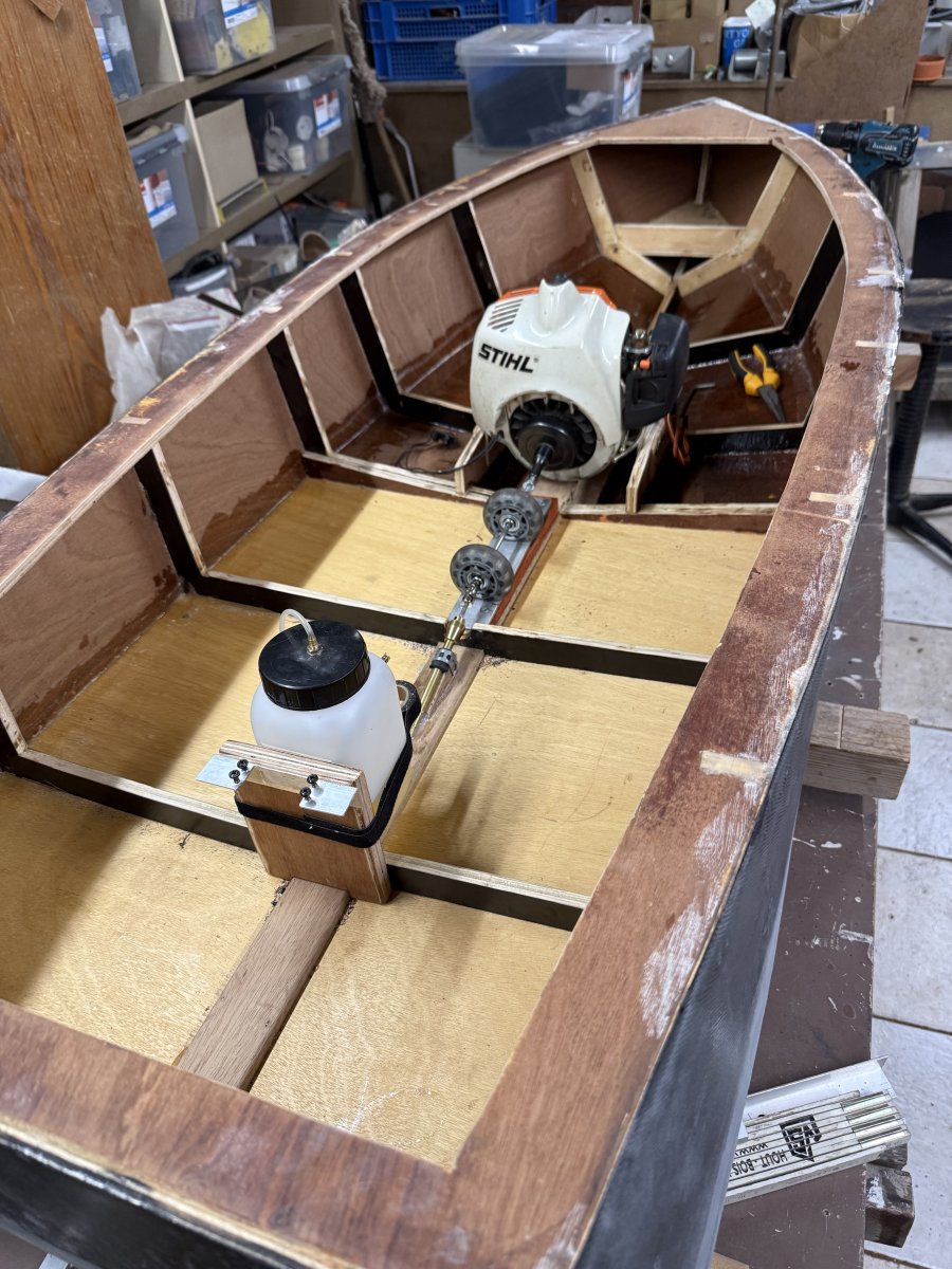

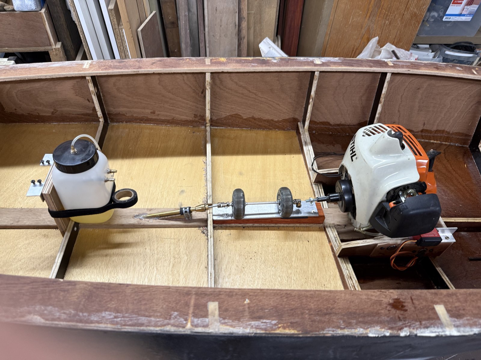

    De tussenas hangt aan één kant aan de motor.
    De andere kant aan het ver uitstekende eind van de schroefaskoker.
    Een as heeft altijd een onbalans, daarnaast een hoogteslag door de hoekverdraaiing binnen het kardan.
    Deze afwijkingen kunnen samen met de trillingen uit de motor leiden tot resoneren van de gehele aandrijftrein.

    Peter, Meestal is de ashoek een soort compromis. Diameter van schroef en motor + de bootlengte bepalen dat. En zoals je ziet is er in de Wiesel geen ruimte om de boel vlakker te leggen.
    Ik zou het met je roertje gweoon proberen. Hooguit aan de voorkant de onderste hoek wat afronden om te voorkomen dat er vuil, of waterplanten achter blijven hangen. Begin met zo klein mogelijke roeruitslagen. stuurstan in buitenste gat van de roerhevel en aan de servo precies andersom. Dat er bij een snelle boot veel ruimte tussen schroef en roer zit is geen probleem. Het zijn toch geen boten om mee te manoeuvreren. Je kunt altijd nog een nieuw roertje maken. Nooit weggooien en op een veiling brengt die toch niet veel op. Zit te denken hoe je schokken van de arbeidsslagen van je motor wat kunt dempen. Kijk eens of de koppeling die Stoompomp in zijn sleepboot heeft gebouwd daartoe kan bijdragen. Die bestaat uit een soort rubber schijf. Henk kan er best wel iets over vertellen. En kijk anders eens in het bouwverslag van het Evert Kreulenbootje. Daarin staat een tekening met volgens mij een flexibele koppeling met rubbers. Succes ermee!. Gr. Klaas.

    Moet er een hoek tussen de schroefas en de motor as zitten? Ik heb voor een van mijn boten met een hoek profiel tijdelijk de motor - cardankoppeling- schroefas met wat tie wraps perfect in lijn gebracht - en daarmee (denk ik) trillingen vermeden.
    hoe groot is de prop eigenlijk? Lijkt me dat een brushless motor hier meer dan genoeg kracht geeft ….

    FreekS,
    De as is van de romp gezet voor een prop van 64mm.
    Ik heb ook een paar kleinere gekocht omdat ik niet wist op voorhand wat te verwachten van dit motortje in combinatie van de grote romp.
    Indien de motor niet vlot op toeren komt verkleinen we de schroef of zoeken we naar een andere spoed.
    De boel optimaliseren naar aandrijving, verzwaren, elektrisch maken, 2 assen inbouwen..... de dromen kunnen groot zijn, maar dat gaan we later bekijken indien de romp voldoet.
    Het doel is het huidige op het water te krijgen en ervan te leren. (hoofdzakelijk voor mijn zoon, maar heb ondertussen ook al heel wat bijgeleerd en vind het zeer intressant)
    Ik had de as kunnen star koppelen en proberen uitlijnen, maar dat was dan ten koste van de as-hoek,
    Dit is een beetje het verhaal van Klaas, je moet compromissen en keuzes maken.
    Henk zijn post blijft me ook bezig houden.
    En dan niet het stukje over de veil of vijl, maar wel zijn technische inbreng.
    Ik zou natuurlijk de originele flex-as kunnen gebruiken tussen motor en schroefas, maar ben er ook over aan het denken om de tussen as in lagers te steken.
    Deze zouden dan in ieder geval al mogelijke slingerbewegingen kunnen opvangen en de schroefas ontlasten.
    Een soepele koppeling door een rubber blok met vier gaten in kruis is ook mogelijk maar lijkt me al lastiger om te maken.
    Een stukje tube tussen de 2 assen heb ik hier ook al gelezen, dat dempt ook trillingen maar lijkt me gevoelig voor slip en slijtage.
    Kortom we zijn er nog niet, maar gaan dapper verder met al jullie bezorgdheden en oplossingen in het achterhoofd.
