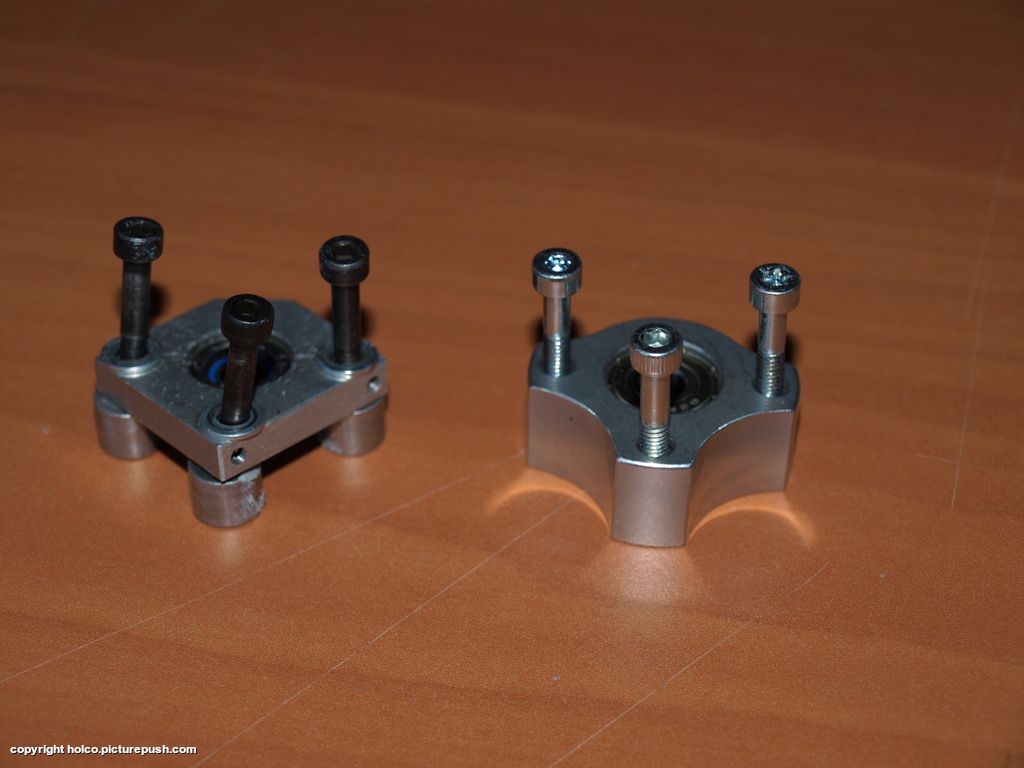

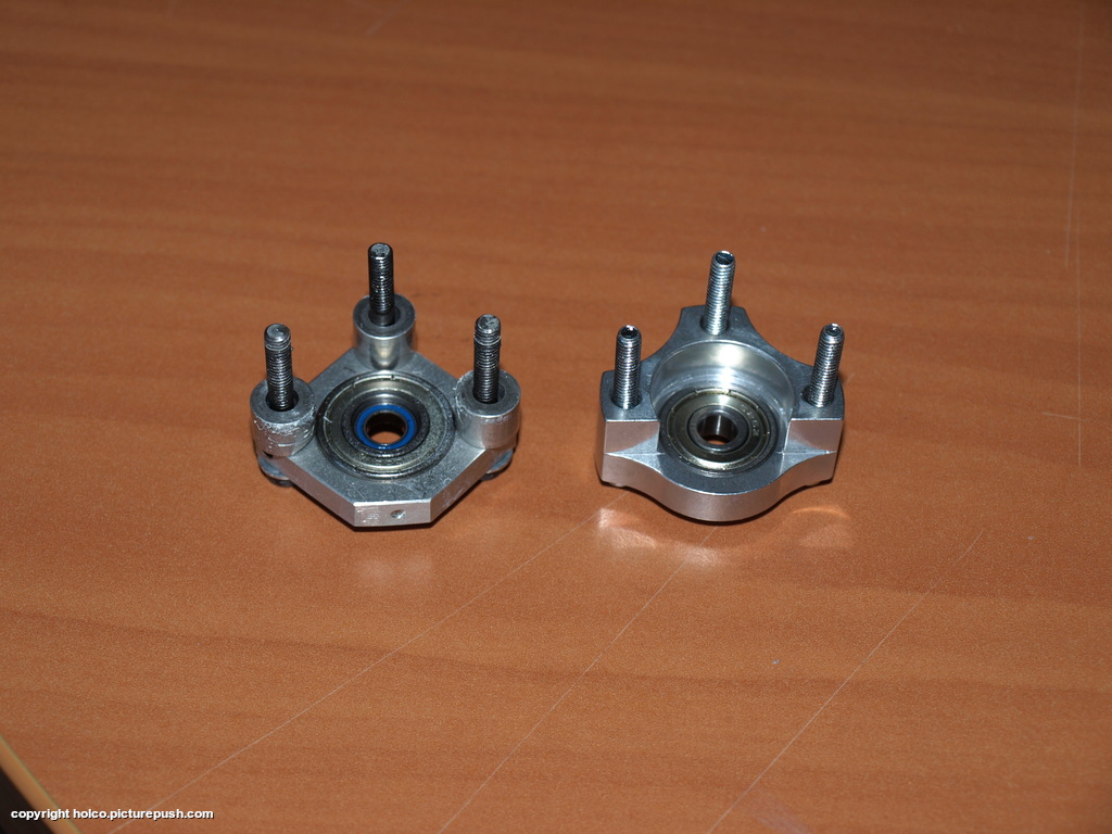

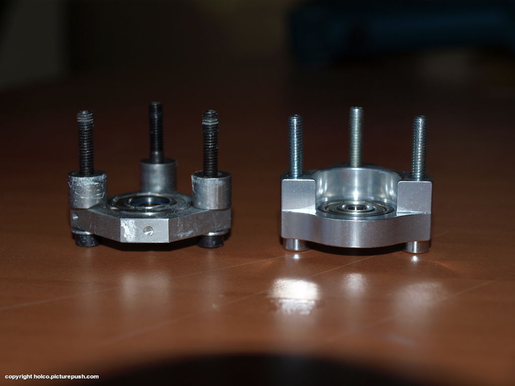

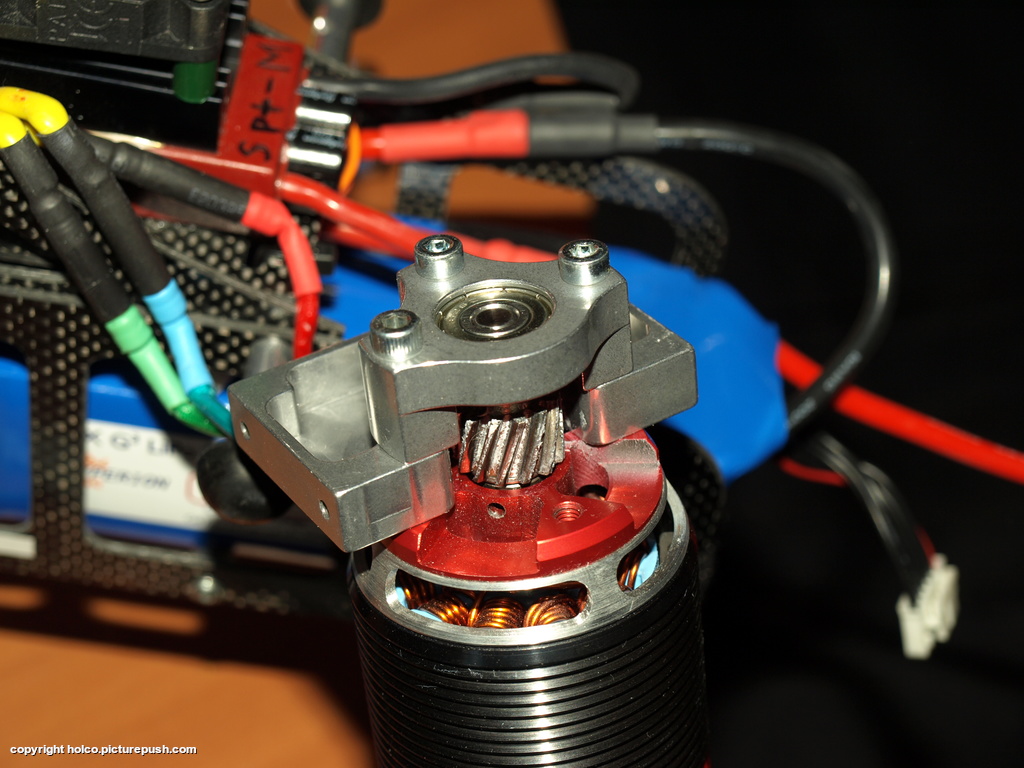

Vandaag het originele extra lager voor de Pyro ontvangen:)
Zoals van Henseleit gewend ziet het er weer perfect uit.
Hoop mensen zeggen en denken dat Henseleit duur is, maar ik zou zeggen kijk even goed naar de foto's en realiseer je dan dat dit compleet maar €18,00 kost, dus het CNC alu blok A1 lager 2 pas-ringen en 3 stuks m4 bouten;)
3 schroefjes, stukje wat je as ondersteunt, thats it. Alleen bestaat het nu uit 1 stuk en is het wat zwaarder.
No offence.
In mijn ogen beter: uit èèn stuk is stabiel....Uit vier stukjes... minder stabiel!!
Maar wie zal daar ooit bewijzen voor leveren?
Vooral als de binnendiameter van de afstandsbusjes te groot is voor de boutjes welke er doorheen gaan.
Dan gaat de flex van deze boutjes zeker doorwerken.
Bij alles uit èèn geheel zal dit minder zijn.
Als je naar het bedrag kijkt wat je betaald voor dit onderdeel.
Is het zelf maken vele malen duurder en minder mooi.
Of je moet als hobby een 5 axis freesbankje hebben, maar dan is het nog steeds duurder voor een product.
het bekende bla...bla... progje Cad invoeren ,inspannen materiaal en het weer schoonmaken van je machientje.
Soms is kopen, goedkoper dan zelf maken , maar voor sommige mensen geldt: zelf maken geeft de voorkeur.(dat heet modelhobby)
Ik laat het effe hierbij!
En het blijft een mooie en zeker een goede mechanisch ontwikkelde hely.
greetz Richard
Ik wil toch nog èèn opmerking plaatsen.
Ik denk dat Jan de motormount wel opnieuw gaat ontwikkelen.
Alles in èèn.(uit èèn stuk met het derde lager)zonder de drie boutjes.
derde lager kan je ook van onderen indrukken en met klein boutje zekeren.
We zullen het wel zien.
