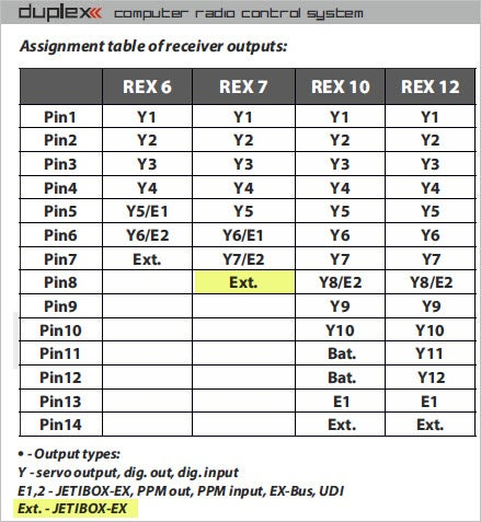

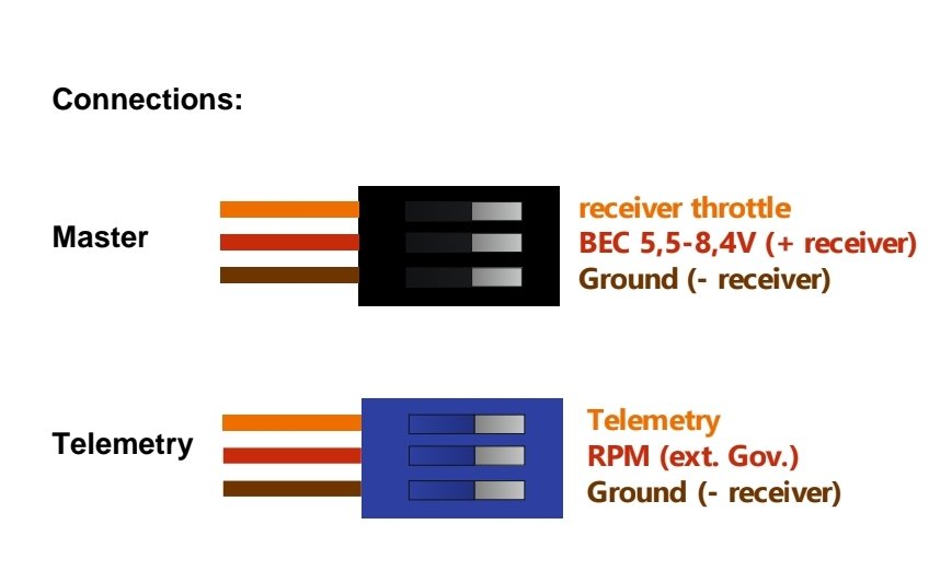

Idem voor mij, ook een. YGE regelaar in mijn Pike perfection
Bij de YGE regelaar moet de regelaar op E1 / E2 worden aangesloten. Dat kost je dus een kanaal.
