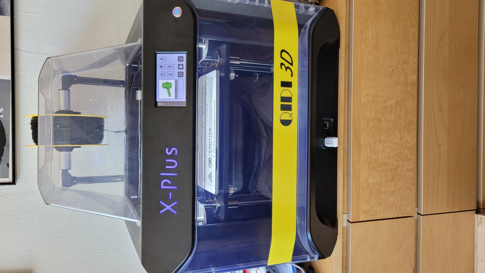

    20230613_113148.jpg Mijn Chinese vriendin, Sophia.
    Prima printer, als je de afstelling goed hebt, en alle andere zaken correct instelt, afhankelijk van zoveel zaken.
    En heel belangrijk, heel goede helpdesk, (vandaar de naam) , advies, nieuwe upgrade onderdelen, Fabrieksgarantie.
    Momenteel software update gedaan, kijken hoe alles er nu uitkomt.

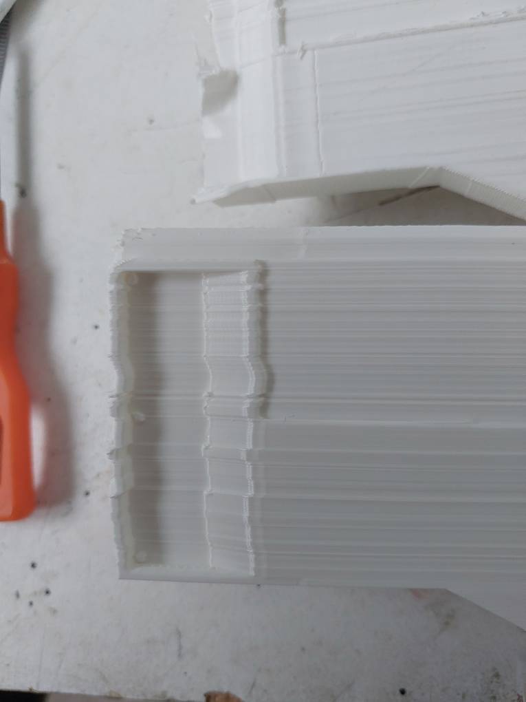

    Goedenavond,
    Sinds enige tijd komen mijn prints op een erg beroerde manier uit de printer. Onderstaande foto geeft aan wat ik bedoel.
    Geprint op een Ender 3 Neo op 0.12mm kwaliteit in Pla. Print temperatuur is 200 graden en het bed is 50 graden.
    Slicer is Cura, en in Cura zelf is alles gewoon vlak en vol van detail.
    De 2 belts al nagezien op spanning en degene die de nozzle(ik haal altijd de x en y as door elkaar) laat bewegen opnieuw op spanning gezet, hier was wel wat spanning af.
    Het vreemde is dat sommige prints wel goed eruit komen. Deze zijn dan vaak wat lager qua hoogte( 1 cm ongeveer) maar dat printen die hoger zijn, zoals op de foto, zo'n 4 cm, gaan alle details flubberen.
    Iemand een idee waar dit aan zou kunnen liggen?

  15. Helicor
    Helicor
    Lid geworden:
    28 aug 2009
    Berichten:
    2.810
    Locatie:
    Drenthe
    Dat is dus je X-as die gaat van links nr rechts; behalve de aandrijf riem, zitten alle bouten en moeren van AL je schroeven goed vast? Dus van het frame en het portaal?

  16. articcie
    articcie
    Lid geworden:
    13 feb 2011
    Berichten:
    539
    Locatie:
    Vlijmen
    Zover ik kan zien/voelen zit alles goed vast. Is het een idee om heel de printer terug te brengen naar bouwpakketje zoals die kwam en dan opnieuw op te bouwen? Dit is knap vervelend aan het worden, naast al het filament wat ik weg kan gooien werkt het ook totaal niet motiverend..
  17. Glennvb
    Glennvb
    Lid geworden:
    23 okt 2022
    Berichten:
    67
    Locatie:
    leuven
    Staat je printbed wel vast ? De draaiknoppen eens bekijken. Of de spanning van de veren.
    Staat je nozzle nog wel vast ?
    Eventueel je object in je slice programma van positie veranderen, andere oriëntatie en iets iets andere paramaters. Soms kan een SD kaartje wat zurig doen
  18. articcie
    articcie
    Lid geworden:
    13 feb 2011
    Berichten:
    539
    Locatie:
    Vlijmen
    Ik neem aan dat als er iets los staat, er geen enkele print zou lukken? Ik ga het uiteraard zeker allemaal nazien, want wil dit probleem zsm opgelost hebben.
  19. trialrolf
    trialrolf Vriend van modelbouwforum.nl
    Lid geworden:
    23 mrt 2015
    Berichten:
    3.416
    Locatie:
    Achterhoek
    Ik zou zeggen er zit iets los.... meer kan ik op afstand er niet van maken.

  20. articcie
    articcie
    Lid geworden:
    13 feb 2011
    Berichten:
    539
    Locatie:
    Vlijmen
    Aangezien iedereen hier aangeeft dat er iets los moet zitten.. dan zal dat zeker zo zijn. Binnenkort de printer helemaal uit elkaar halen en dan opnieuw assembleren. Dat is denk ik de enige volledige manier om geen enkele bout/schroef te vergeten.
