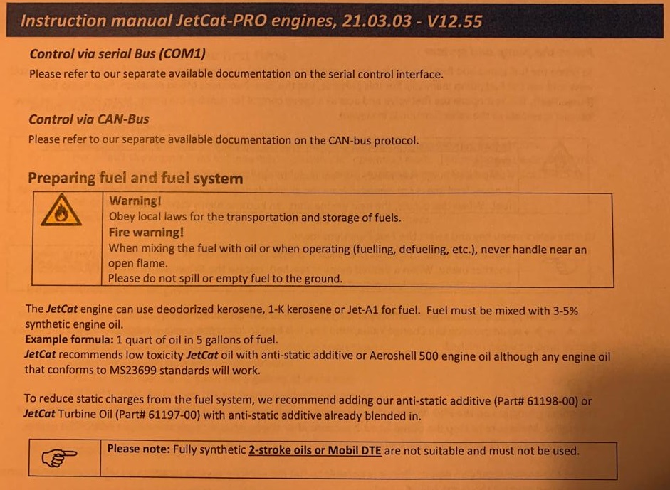

    Nog een paginaatje . . .

    Ik weet niet in hoeverre dit zo strikt geldt voor de JetCat PRO-Serie waaruit de P250 komt, maar daarom toch wel mijn gedachten naar JetA1-fuel en los van luchies & euries.

    Persoonlijk zou ik dan het manual van de Pro volgen.
    Deze turbine is voor zowel modellen alsook pro toepassingen ontworpen.
    Wellicht is er een rede voor dat het zo explicoet staat vermeld.
    Daarnaast staat de opmerking over diesel al zo
    Lang op de site, toen bestond de pro serie niet eens.
    Hoewel het qua functioneren niet uit zal maken (want t zijn net allesbranders) zou ik me dan aan t manual houden.

    Wel bijzonder dat er staat dat Mobile DTE niet voldoende is. Wij vliegen alles op Mobile DTE light.......

    Wellicht, misschien, kan zijn, best mogelijk . . . dat dit specifiek van toepassing is op JetCat turbines uit de PRO-Serie. Wie weet hanteert JetCat daar andere parameters, spec's, toleranties . . . who knows. .
    Voor nu . . . voor mij "RFM" . . . en volg ik het manual van de P250 gewoon op . . .

    In de uitgave van rc jet international van dec2020/jan 2021 is een test met de jetcat p250 pro
    Daarbij gebruiken ze power model jet oil van deluxe matirials een niet giftige turbine olie die milieu vriendelijk en bij verbranding geen giftige stoffen uitstoot
    Deze turbine olie wordt door de meestee fabrikanten waaronder jetcat goedgekeurd voor gebruik in hun turbine's waaronder de pro
    Ik gebruik het zelf ook in mijn jetcat tot volle teverdenheid.
    En wil jet het zeker weten een mailtje aan jetcat is voldoende meestal binnen een paar uur antwoordt
    En in de laatste uitgave van rc jet international een uitgebreide test van deze olie
