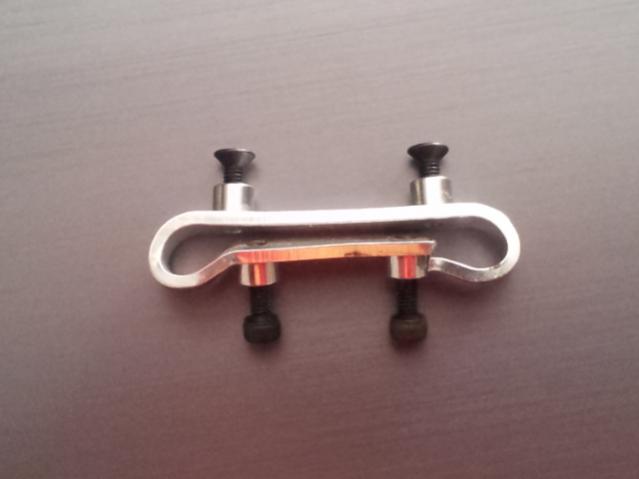

    Net een nieuwe voorbumper op mijn merv gezet van T Bone. Ziet er echt goed uit!
    Traxxas 1/16 E-Revo bumpers by TBR
    Het aluminium 'demper' deel van de HR bumper was na 2 botsingen al zo verbogen dat ie na het terug buigen al gebroken was, bah. :( Na de derde botsing maar gewoon gedemonteerd...
    [​IMG]
    De T Bone bumper heeft levenslange garantie, dus ik ben benieuwd...

    Dat is wel heel zacht alu, of niet?

    Was inderdaad heel zacht. In heb het onderdeel wel gehouden, misschien in de toekomst nog eens iets maken met veren, dan heb ik wel het gaten patroon nodig.
