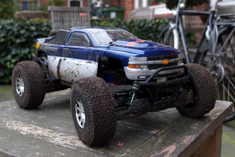

    Stampede 4x4 is mijn favoriete bashertje.
    Vandaag lekker in het bos, MMP-3800 combo nu met Monster Jam wielen en een HPI body - als monster truckje.
    Enige nadeel van deze ESC is dat hij niet water resistent is, dus toch een beetje beleid :)
    Verder knallen maar!
    Ben wel van plan dit jaar een paar Hobbywing SC8 water resistent ESC's aan te schaffen voor het betere off road werk.

    Geen foto's alleen even lol met mijn jongens.
    [​IMG]
    Deze is van vorig jaar, daarna heb ik er een Truggy van gemaakt. inmiddels weer terug in deze setup, maar dan met monster jam wielen.
    Hij was vandaag wat viezer :p
