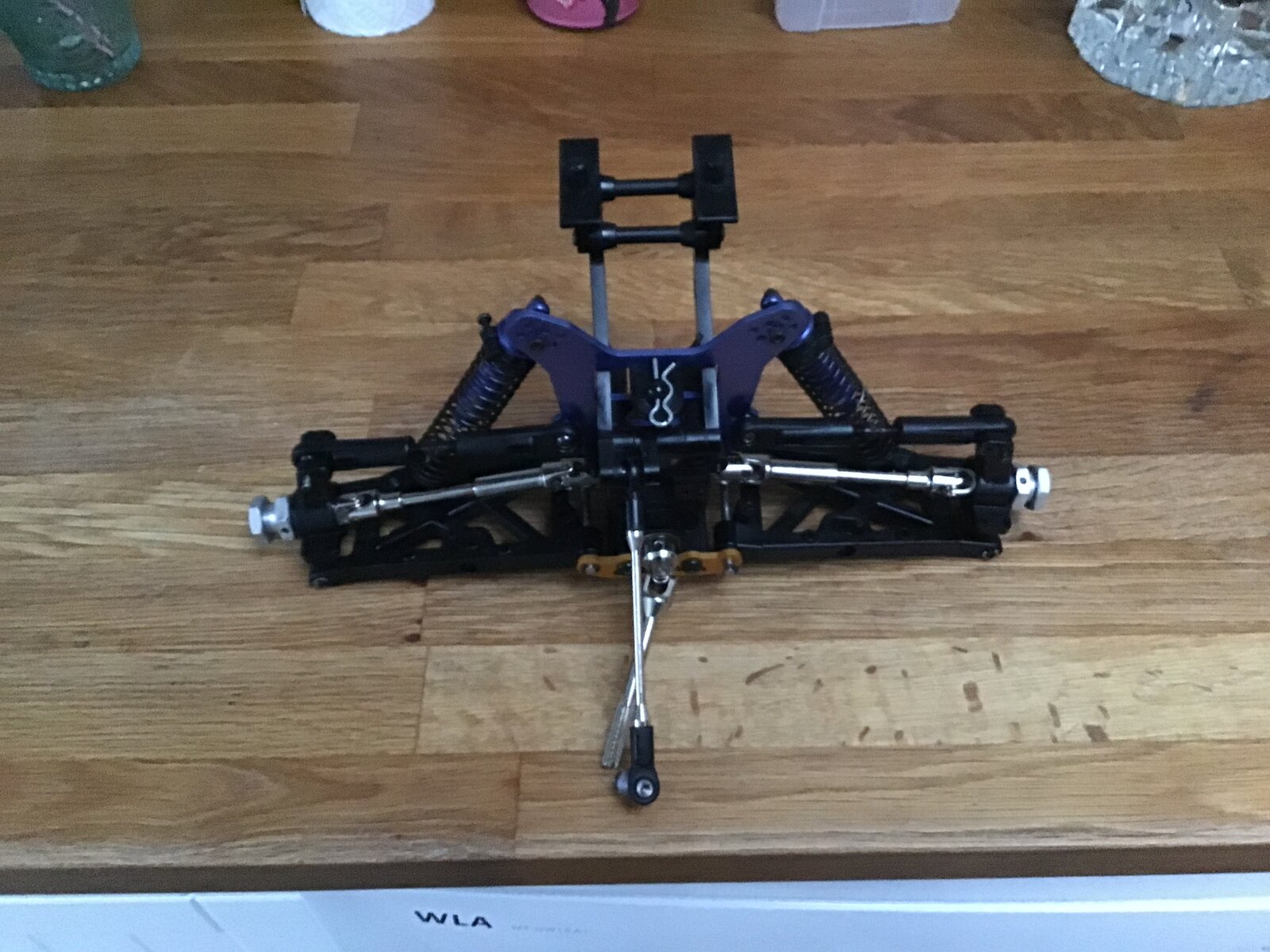

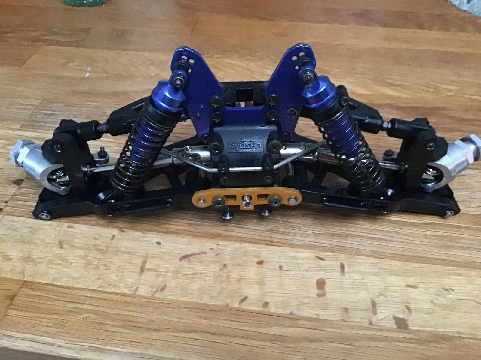

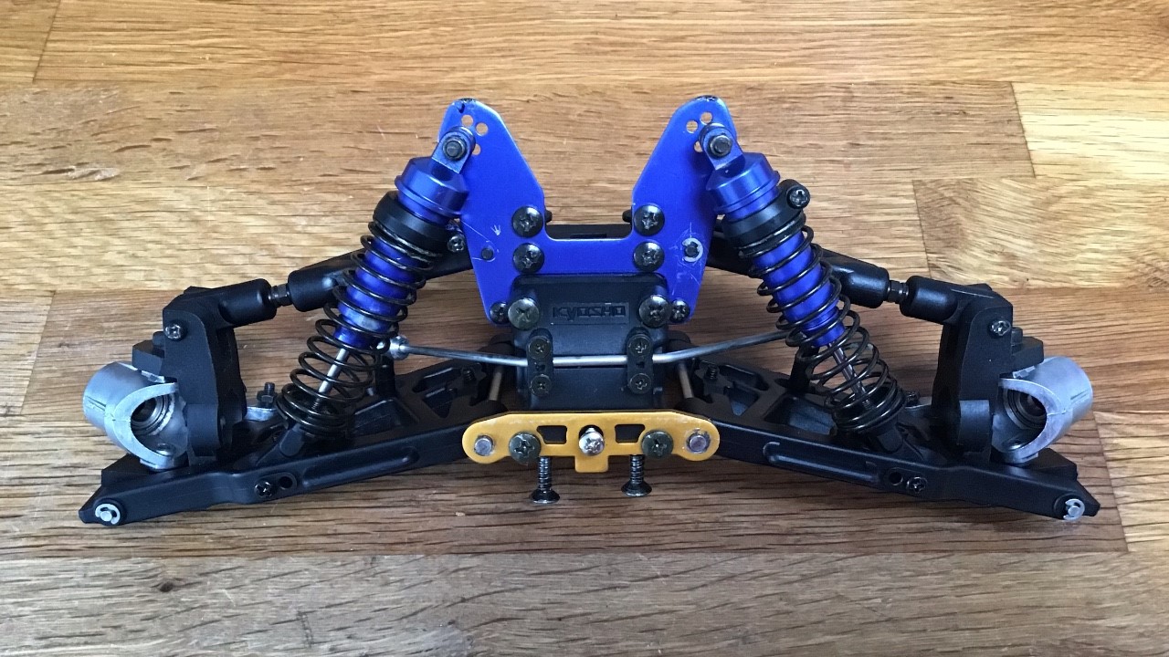

    Sway bar is gemonteerd.
    De auto had voorheen geen sway bar. Maar Turbo Inferno had het.
    Zowel het blauwe chassis als de sway bar zorgen ervoor dat hij meer op de Turbo Inferno lijkt.
    En blauw en schokdempers passen ook bij de kleuren van de Turbo Inferno.

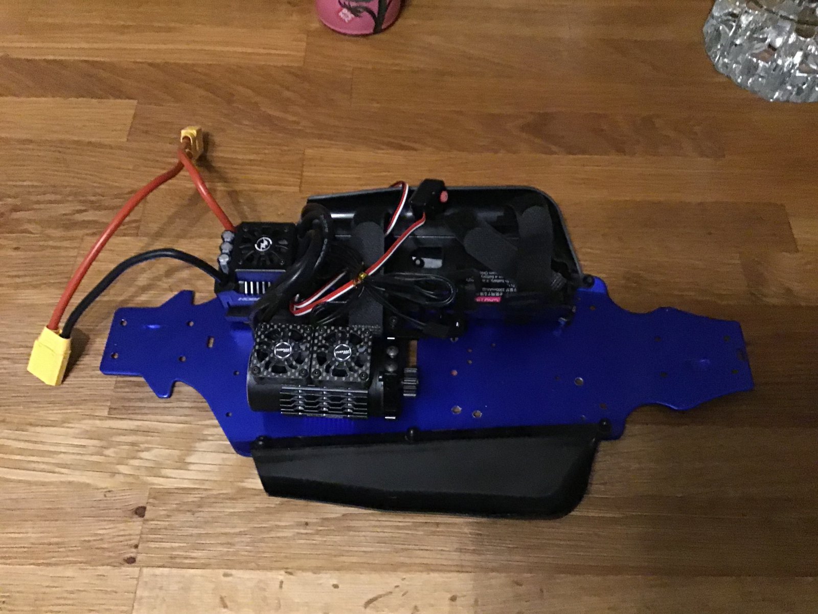

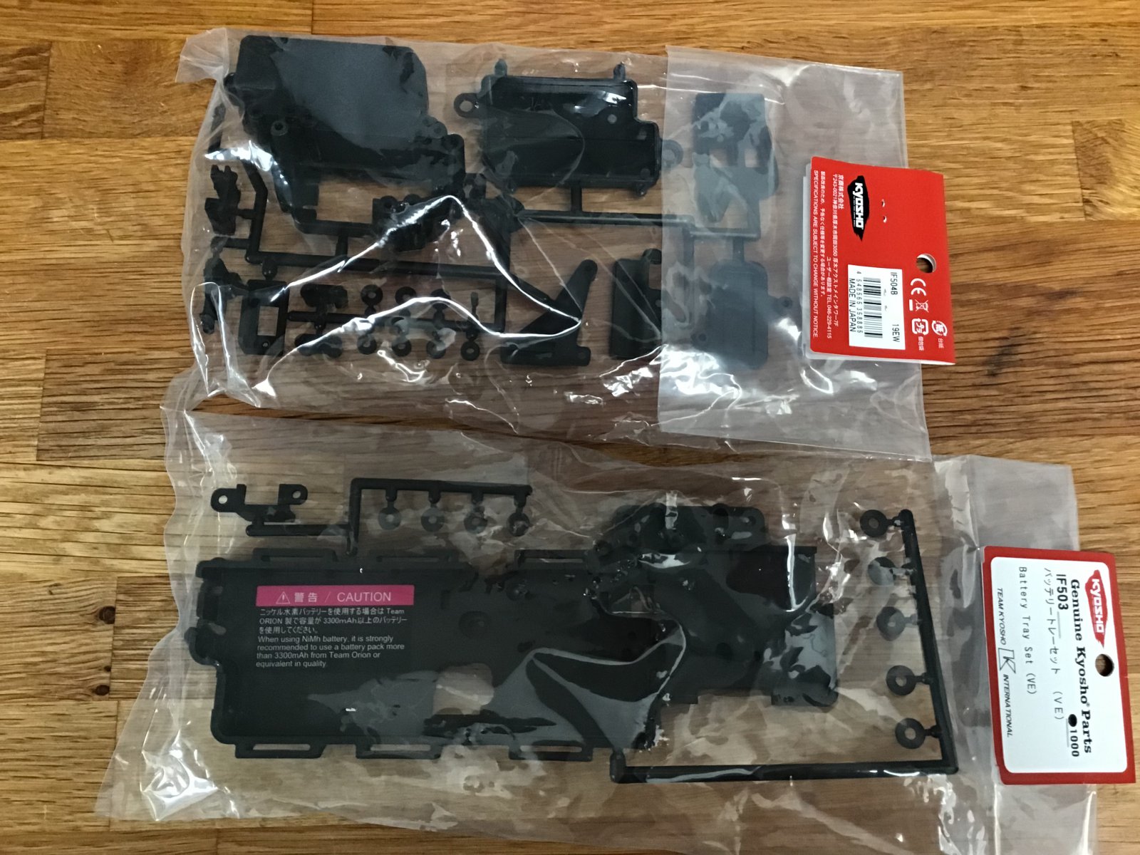

    Set voor ombouwen tot electrisch. Originale Kyosho.
  3. Helge
    Helge
    29 aug 2023
    441
    Roermond

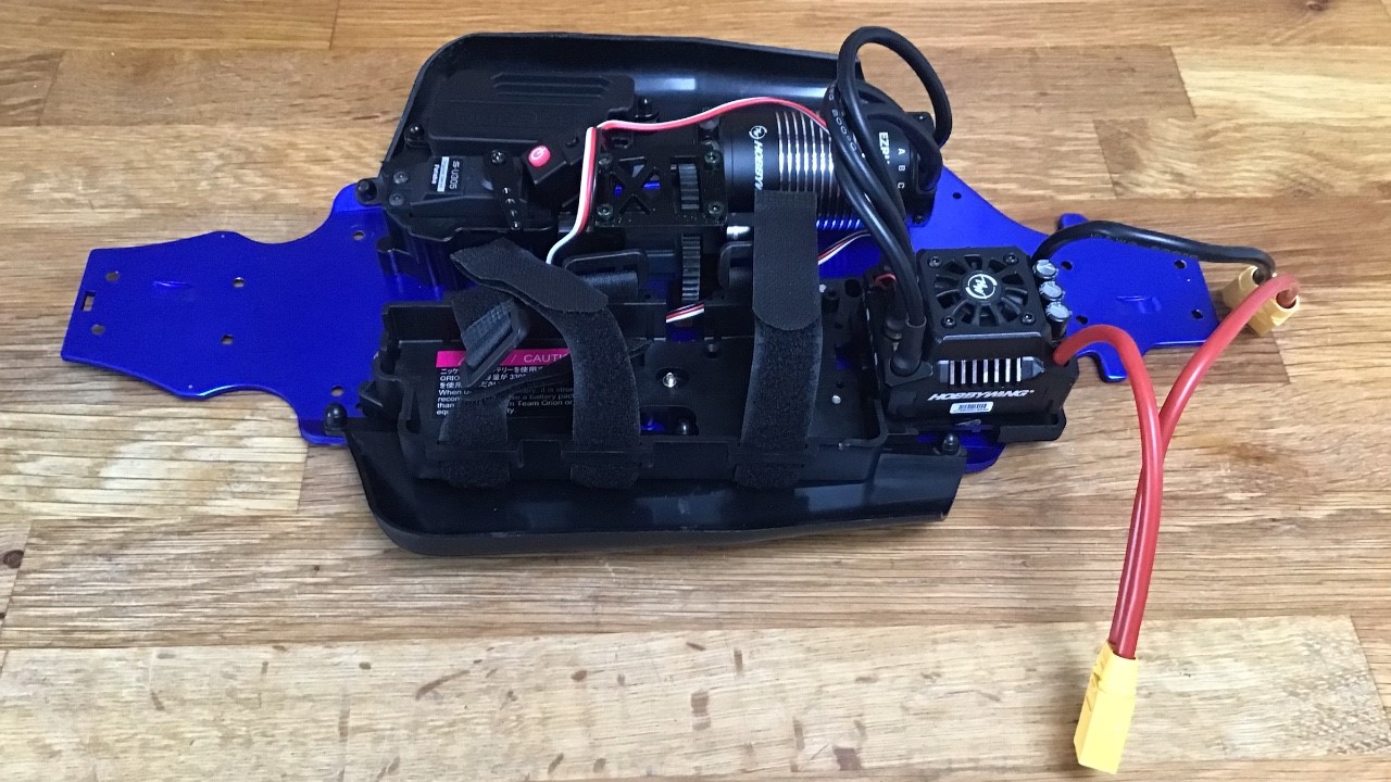

    De chassis is nu electrisch

    Mooi dat alles past op het chassis, dat is de belangrijkste stap van de ombouw!

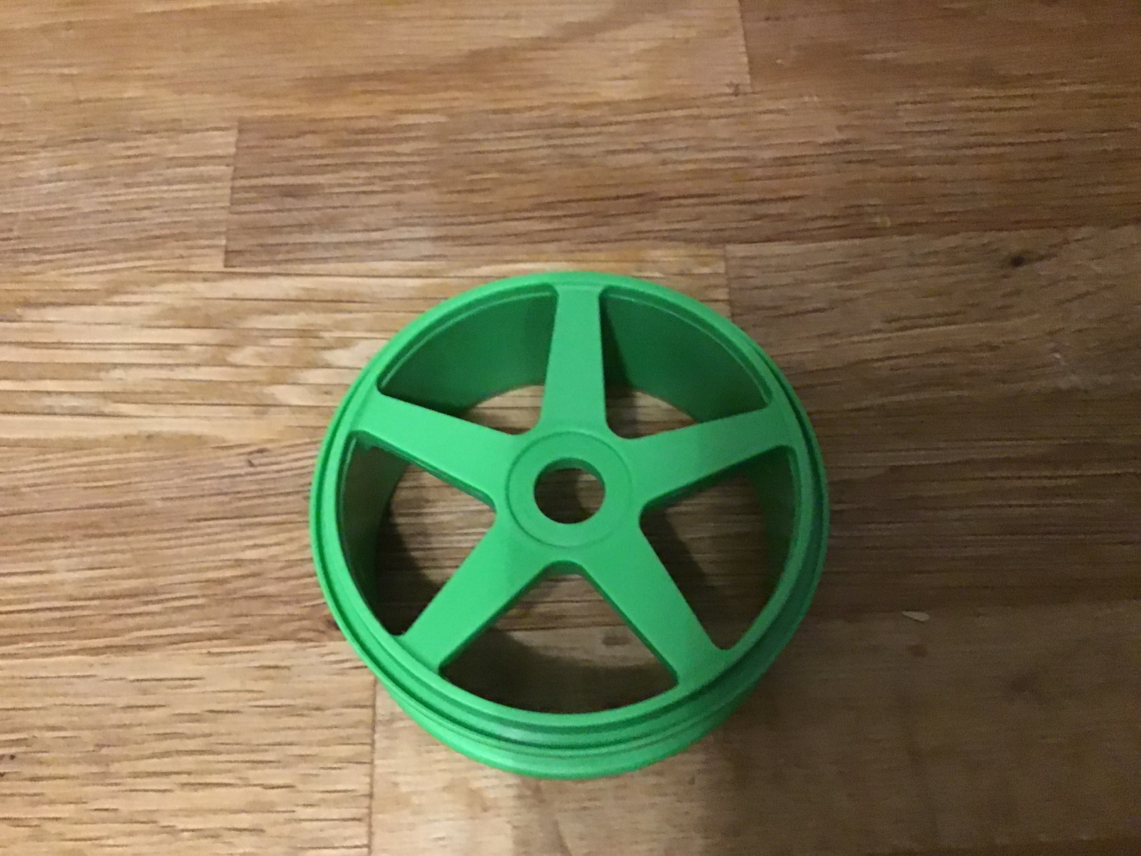

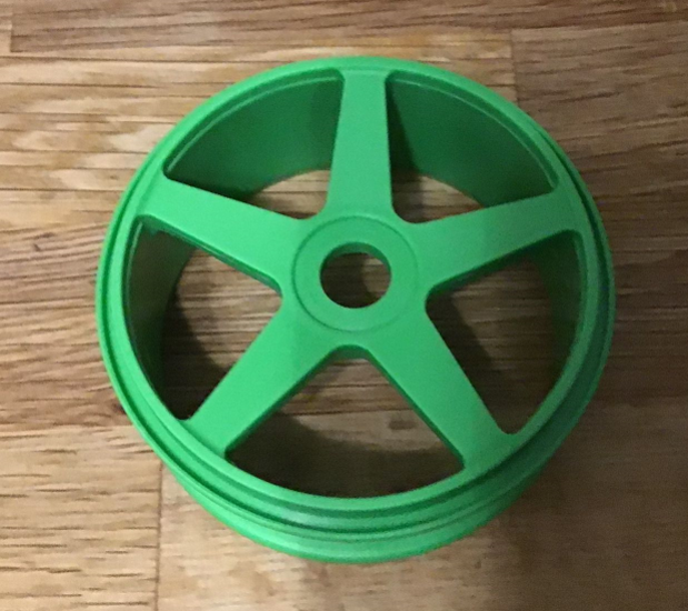

    Deze velg lijkt ontzettend veel op de velgen van de Turbo Inferno. Ik heb er vier gekocht en vandaag twee ontvangen. Ze passen perfect en hebben precies dezelfde maat als de velgen van Kyosho.
  7. Helge
    Helge
    29 aug 2023
    441
    Roermond
    Dit velg is van Thunder Tiger.
    Dit wordt mooi op min Turbo Inferno 2023 model

    De velg ik heb gevonden is prima. Kijk
    Origineele Turbo Inferno (Niet meer beschikbaar)
    Thunder Tiger
    Laatst bewerkt: 10 nov 2023

    Sommige dingen ik moet aanpassen. De batterij holder was geen problem, maar de servo mount was niet makkelijk.
    Ik had extra twee gaatjes in de chassis nodig en ik denk dat ik een problem krijg als ik de aandrijfas gaat monteren, maar ik weet hoe te oplossen.
    Niet alle chassis zijn hetzelfde, weet je.

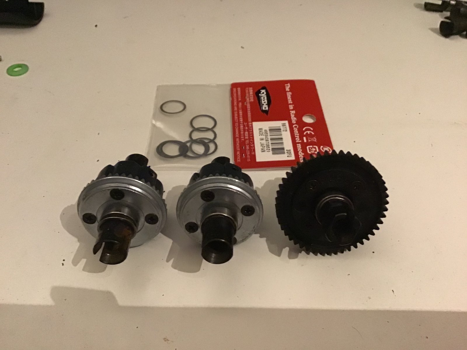

    De differentiëlen zijn eruit gehaald en krijgen nieuwe aandrijfassen.
    Ik heb nieuwe gearoil voor de differentiëlen gekocht en ga ze opnieuw smeren.
    De auto mist shims en daroom Ik heb shims gekocht.

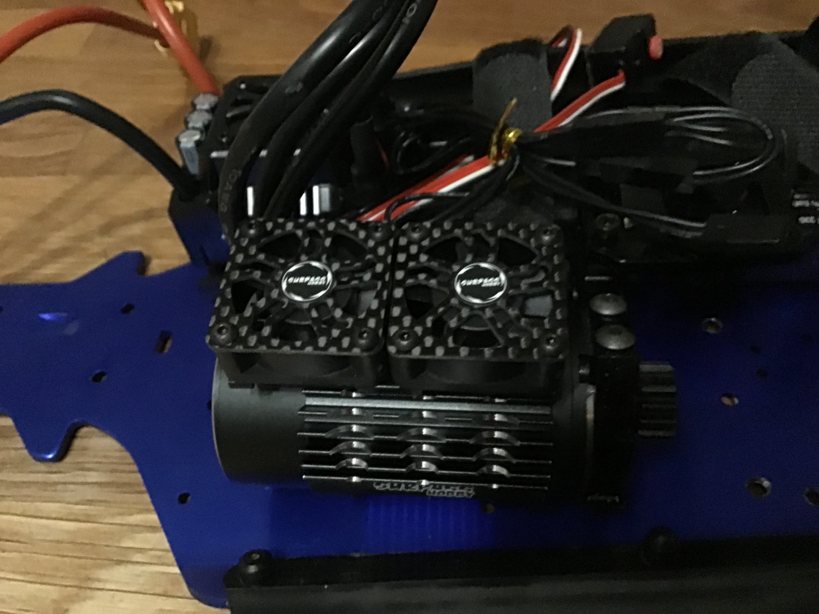

    Koelribben met dubbele ventilator.
  14. ShadesInBlack
    ShadesInBlack
    21 mrt 2006
    3.373
    Gavere/België
    Wss wat overkill maar kom :)
    Je bent niet echt van het principe: rijden met basic al start en kijken hoe het voelt en gedraagt hé.
  15. Helge
    Helge
    29 aug 2023
    441
    Roermond
    Ik dacht dat het gezond was voor de motor.

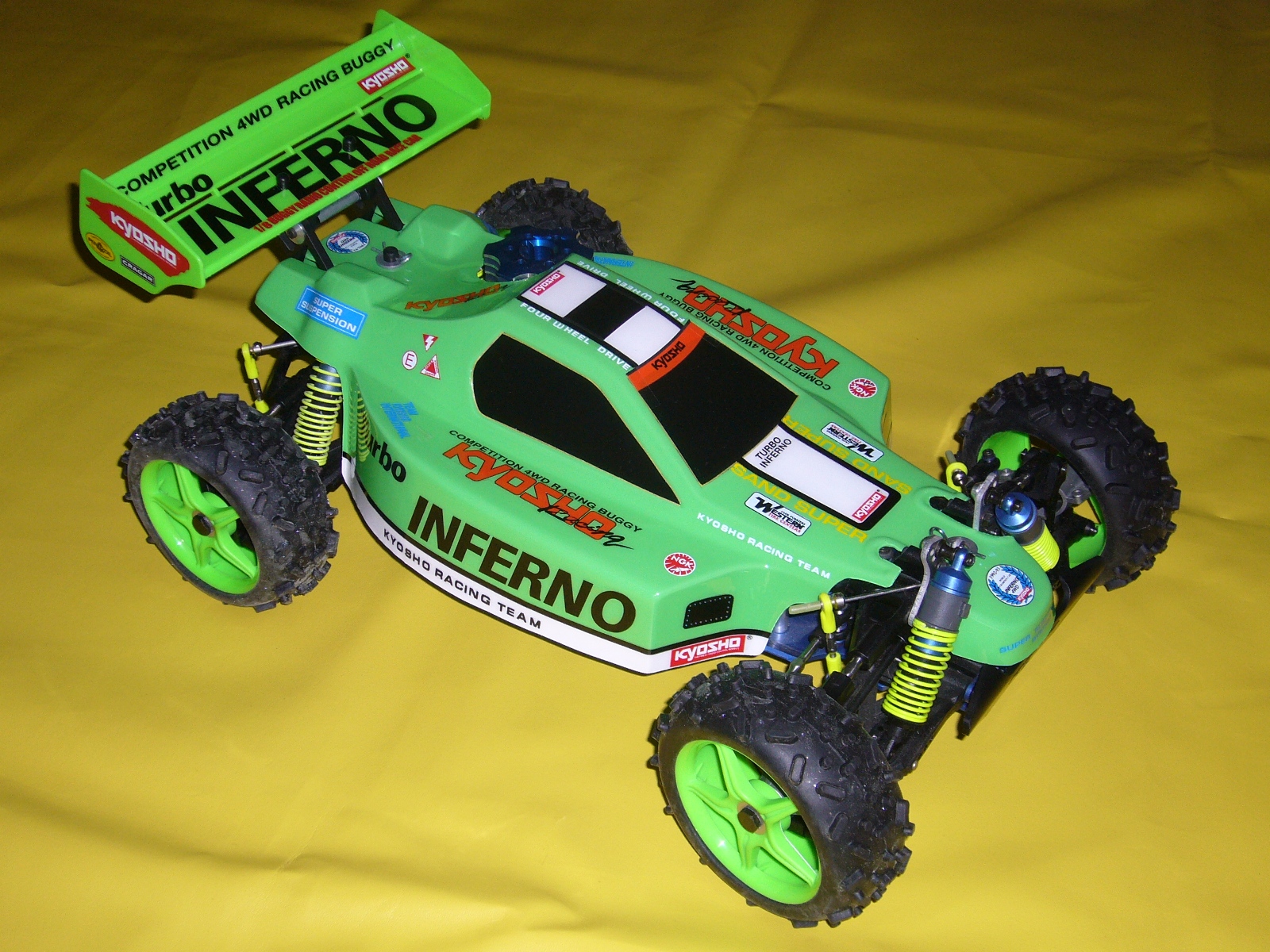

    Ik heb deze banden voor mijn Turbo Inferno 2023 model gekocht.
    Laatst bewerkt: 12 nov 2023
  17. Helge
    Helge
    29 aug 2023
    441
    Roermond
    Ik heb erover nagedacht hoeveel van de originele auto die ik kocht, nog niet is vervangen door nieuwe onderdelen.
    De differentiëlen voor, midden en achter zijn niet gewijzigd. Noch het versnellingsbakhuis voor en achter en de wielnaaf.
    Anders is alles waarschijnlijk nieuw
    Ik kan dit met goede reden het Turbo Inferno 2023-model noemen

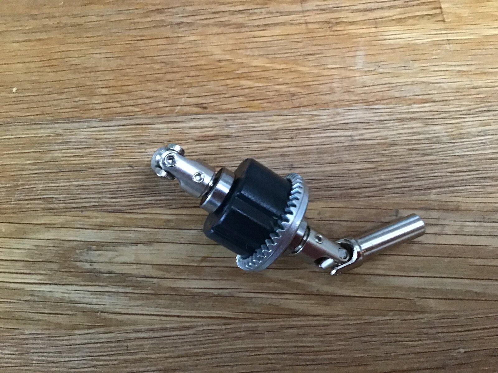

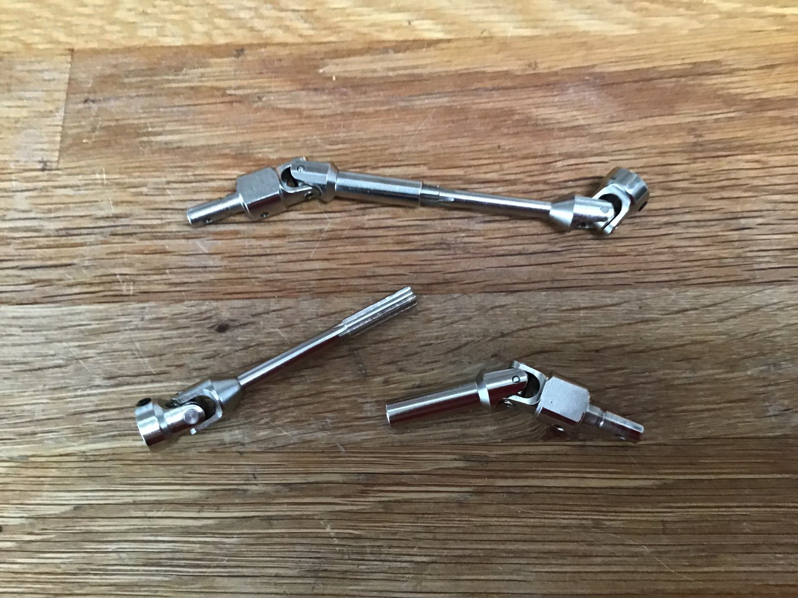

    Nieuw assen.
    Ik moest alle drie de differentiëlen demonteren om de nieuwe aandrijfassen te kunnen monteren. Er zat bijna geen grease in en er was helemaal geen diff-olie.
    Ik heb nieuwe differentieelolie bijgevuld.
    Ik steeds wahct voor Sway bar in achter.
