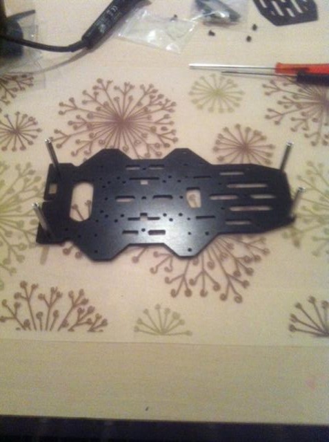

het frame word deels gemonteerd geleverd , deze even los halen en de schroefjes voor zien van een beetje locktide

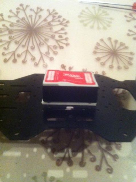

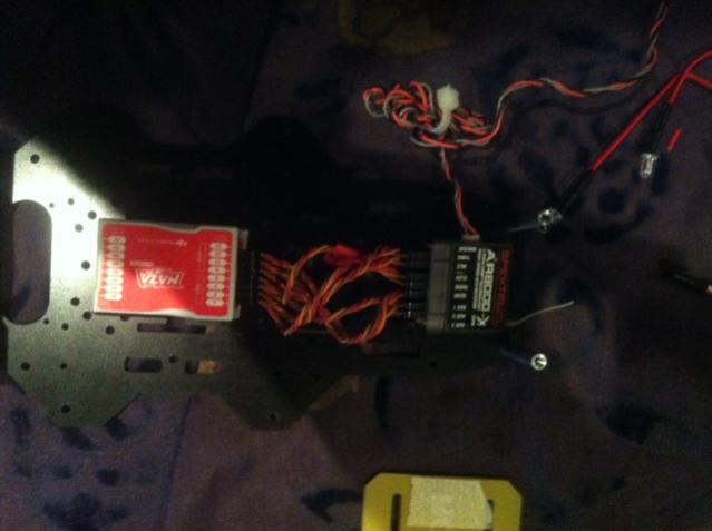

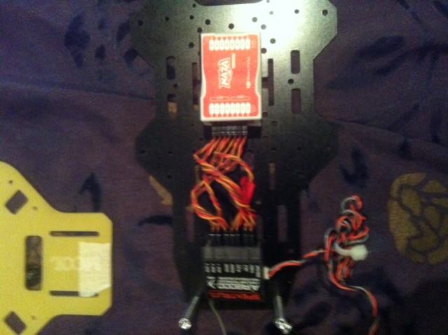

monteer de Naza zo dicht mogelijk bij het zwaarte punt
onder de naza heb ik dubbelzijdige foam geplaats +/- 2 a 3mm dik voor de demping.
de zijkanten van de Naza heb ik afgeplakt met zwarte isolatie tape , je kan namelijk problemen krijgen als je dit niet doet (bijv met zonlicht) oftewel zonnestorm genoemd

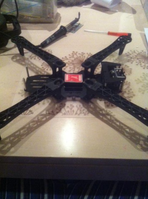

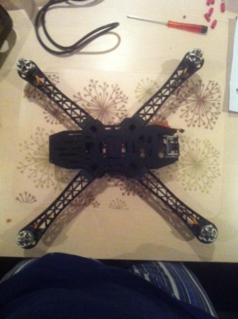

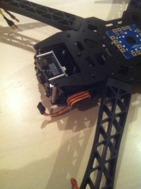

de armpjes gemonteerd, met het frontstuk met de TL 600 sony FPV camera ;)

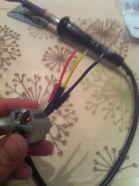

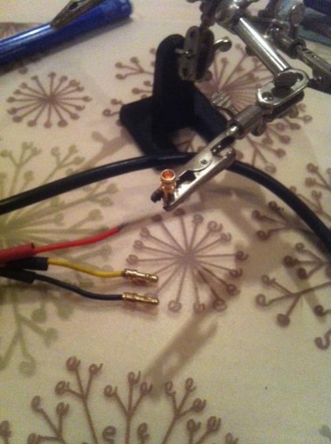

de motoren voorzien van 3,5mm bullet connectors deze netjes gesoldeerd en voorzien van krimp kous
let op dat je niet vergeet eerst het krimkousje te plaasten , de kabels van de motoren eerst even aan tinnen
de motoren op hun plaats gezet
kabels netjes door de armen weg gewerkt.

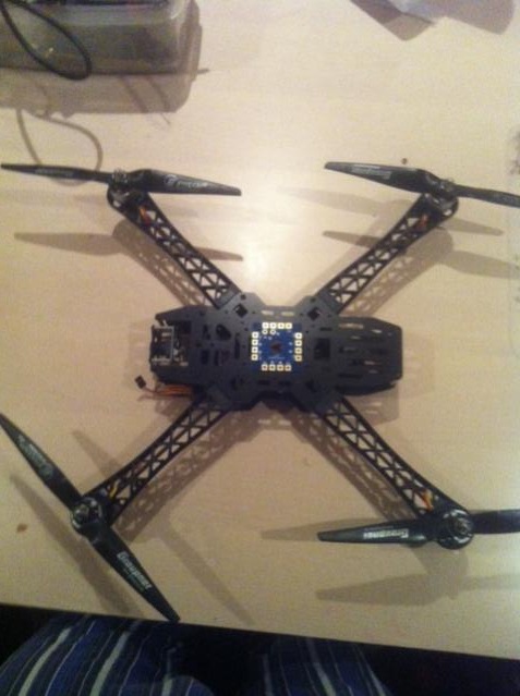

de top plate deze natuurlijk nog niet vast gezet
De FPV camera deze is voorzien van tilt functie d.m.v een servo (deze ga ik denk ik niet gebruiken)

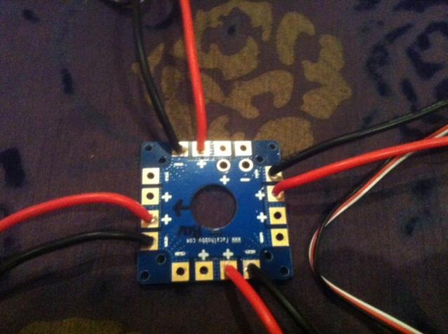

er word een power distrbution board mee geleverd ben er nog niet uit of ik deze wel ga gebruiken , waarschijnlijk ook niet :D
de props gemonteerd , ik heb gekozen voor de Graupner E props

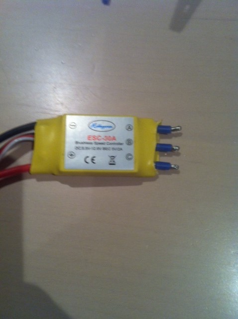

nu nog even wachten tot de ESC geleverd worden door de postbode ;)

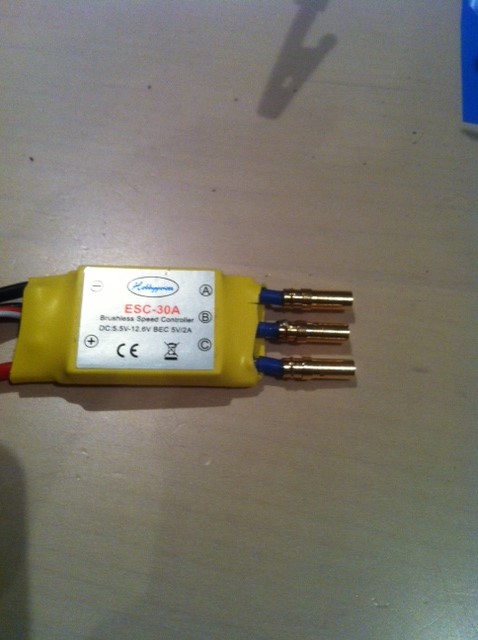

ik heb gekozen voor deze esc , als dit een goede keuze was moet nog blijken
gisteravond om 21.00uur gaat de voorbel , en wie staat daar voor de deur? yep de postbode (die maakte zeker overuren)
en wat kwam hij brengen ...juist mijn esc's dus weer verder met de bouw..

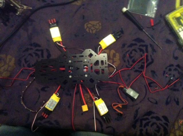

aan gezien ik niet echt een soldeer meester ben , heb ik de kabels voor de motoren maar ingekort i.p.v de bullit connector rechtstreeks op de esc' te solderen
vandaag weer verder met het solderen van de esc aan het distrbution bord (ja ik ga hem toch gebruiken :p)
NIET vergeten !!!voordat je deze gaat solderen wel even de esc's kalibreren d.m.v
de esc's allemaal even apart aan te sluiten op de ontvanger (in het throttle kanaal)
de esc aan sluiten op de motor.
de zender aan (gas op volgas)
De nu esc aansluiten op de lipo
nu hoor je een aantal piepjes
na 2 sec gas stick weer omlaag , nu hoor je wederom weer een aantal piepjes.
de esc is gekalibreerd :p
opletten natuurlijk dat je de + en - goed hebt :eek: , ik heb de esc zo gesoldeerd zodat de platte kant aan de onderkant van de armen komt te zitten , zo zitten ze net wat beter ;)
nu nog de leds erbij solderen , de voeding voor de video zender , en de voeding voor de PMU .
Voor de leds heb ik 6V nodig dus deze heb ik van de rode draad van de esc genomen (deze los halen bij connector) , de zwarte draad(van de leds) kun je gewoon op de - solderen van het bordje.
De rode draden even los halen bij de overige esc's en voor zien van een krimpkousje (los halen bij connector).
voor de ledstrip (ja ook die heb ik hahaha :D) heb je weer 12V nodig dus deze ook gewoon op het bordje gesoldeerd.
word nu wel een hele bos kabeltjes :)
Het aan sluiten van de AR8000 op de Naza
de kabels aan sluiten:
de ail op de A van de Naza
de elev op de E van de Naza
de throttle op de T van de Naza
de rudder op de R van de Naza
de gear op de U van de Naza
aux 1 op de X1 van de Naza
aux 2 op de X2 van de Naza
de 4 aderige kabel van de PMU op de LED van de Naza
de 3 aderige kabel van de PMU op de X3 van de Naza

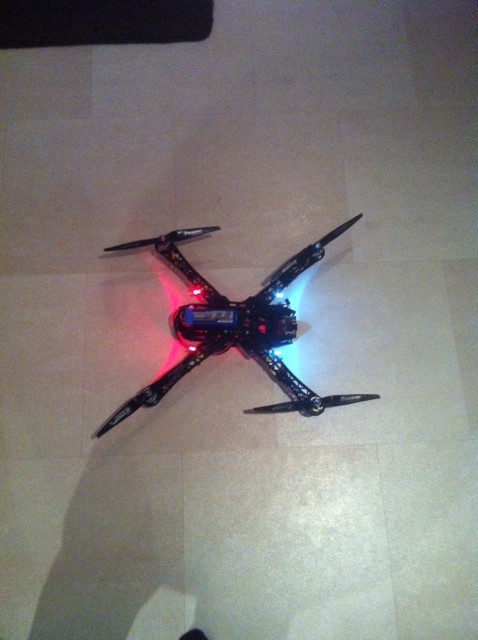

het eind resultaat
de onderzijde van de quad ;)
de bouw is klaar :banana::banana:

de FPV maiden met de Reptile Aphid 450 en nog wat gevlogen met de F450
sorry voor de wat onduidelijke foto's
de maiden is gemaakt :p nu nog het bouw verslag bij werken
kan je die TOP-PLATE niet omdraaien als je de Power Distrbution Board zou gebruiken?
ziet wat cleaner uit dan .. met de kabeltjes binnen in
als ik deze ga gebruiken ga ik hem idd binnenin plaatsen , ik hou niet van zichtbare kabels , het moet een clean setup worden ;)

En ter info en vermaak (of het is waarschijnlijk al veel vaker gepost) :D
De druksensor in de Naza is gevoelig voor licht:
Vanuit de datasheet:
"The pressure sensor is light sensitive; direct light will give false readings. Indirect light is okay"

Waarom sluit je die tilt servo niet gewoon aan op de gimbal tilt vd Naza ? Ik weet dat het niet de beste gimbal gyro is, maar waarom heb je anders voor een tilt cam gekozen ? Ikzelf vind een dergelijk frame heel fijn vliegen zonder camera stabilisatie. Een tilt functie geeft de mogelijkheid om de camera te 'plaatsen' voor evt foto's en bij het landen via fpv is een neerwaartse tilt ook positief.
