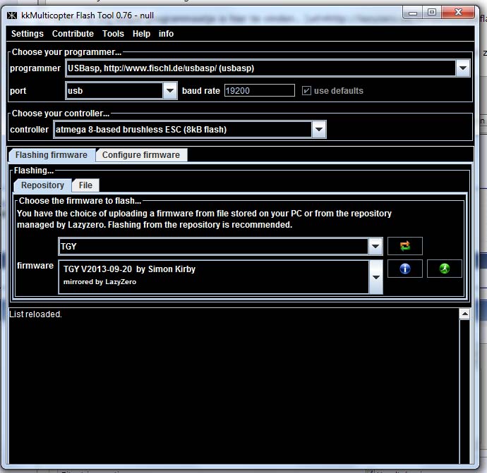

flashen met simonk firmware ...hoe doe ik dat?

Ik gebruik Kkmulticopter flashtool die Molls.net (zit een optie bij om simonk of een andere te flashen):

Stelt weinig voor.. Even oppassen dat je de goede hex files hebt.
En raak tijdens flashen geen componenten aan, die kan je vernielen ermee...!
Test ook de esc niet zonder zijn kousje, want de kans dat je daarmee een fet opent, door ej vingers, op de componeten te zetten is groot en dan is het einde regelaar...

Demnach funktionieren die Hobbypower mit SimonK wenn man tyg.hex flasht, was dann auch dem ersten Link nicht widersprechen würde

Op de site met de firmware die ik zojuist gepost had zou TGY.HEX werken op die esc.

Flashen is vrij simpel programmaatje is hier te vinden.. kkflashtool - Die Molls.net
je ziet bovenaan een paar handleiding staan voor het flashen van verschillende dingen, daar zit ook de handleiding van ESC flashen tussen.
even omlaagscrollen dan zie je een kopje met Downloads staan. moet je de laatste STABLE versie kiezen voor jouw computer (weet niet of je een mac of pc heb)

dit zijn de instellingen die je op je kk multicopter flashtool:
full
