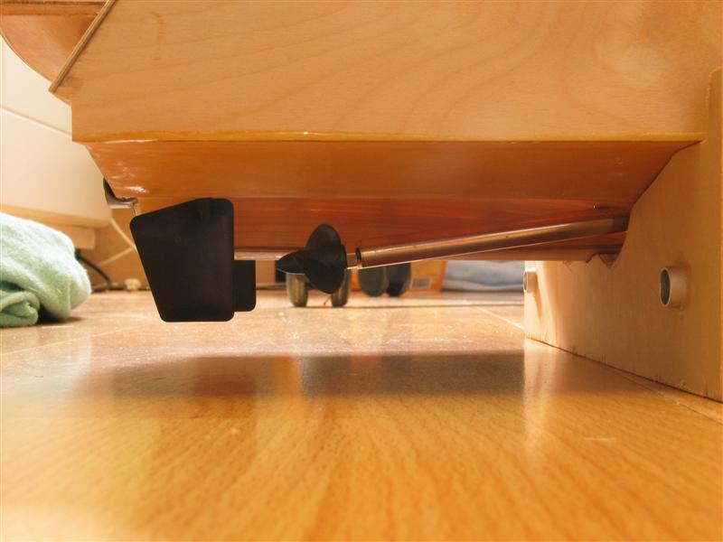

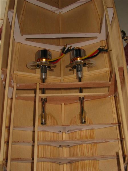

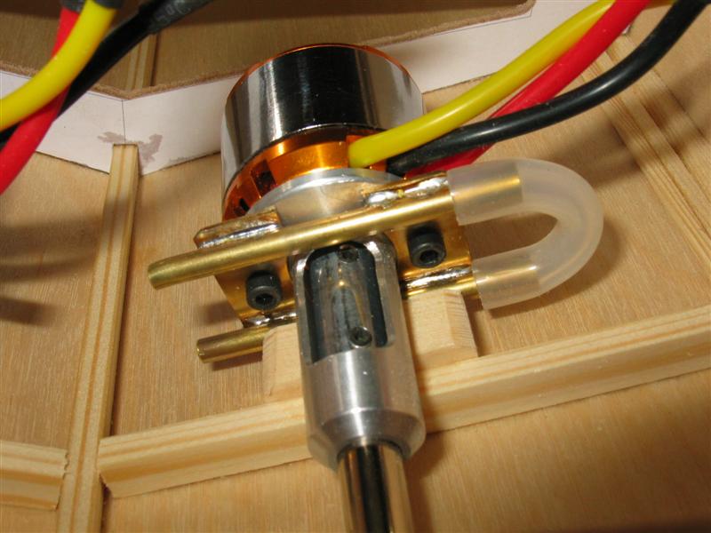

    Vandaag maar eens de stoute schoenen aangetrokken en de boormachine en rondvijl gepakt. De schroefassen, motoren en roerkonings zijn zu ingebouwd. Hier komen ook de eerste punten die niet schaalgetrouw zijn aan het licht, beetje aanpassen aan de model techniek.
    Hier de motoren met de schroefassen. In plaats van achter in de machinekamer liggen ze midscheeps onder de vloer. Daardoor kan ik normale schroefassen met vaste koppelingen gebruken, efficient en stil.
    [​IMG]
    Detail van de motor. Voor het alu koppelingshuis heb ik eigenbouw waterkoelingen gemaakt. Met de gebruikte buitenlopers is dat de enige manier van koeling. De bel loopt trouwens 1,5mm boven de romp ...
    [​IMG]
    Gevolg van deze plaatsing is dat de schroefashoek kleiner uit kan vallen dan bij het origineel. Alleen maar gunstig!

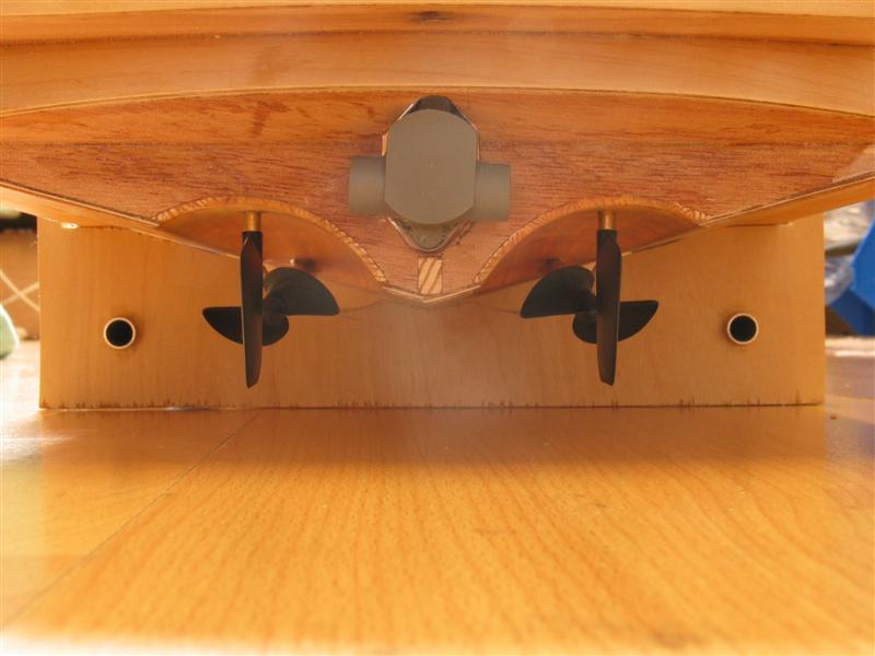

    Nog een beeld van recht van achter.
    [​IMG]

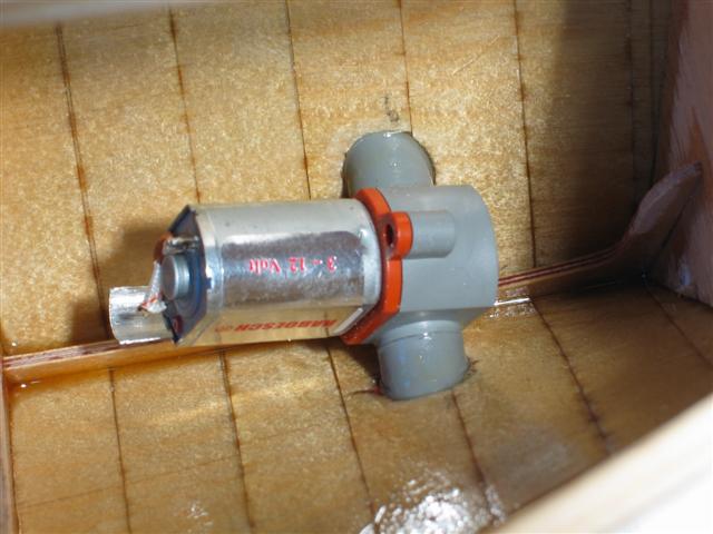

    De boegschroef zit er nu ook in
    [​IMG]
    [​IMG]

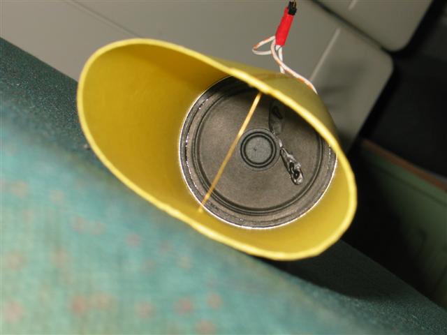

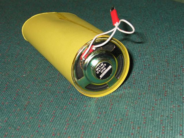

    En ik heb een testje gedaan. Men neme een kleine luidspreker en maakt daar een koker omheen.
    [​IMG]
    [​IMG]
    Vervolgens het opgenomen geluid van de originele scheepshoorn in een geluidsmodule opgenomen, een kleine versterker erachter, en dan krijg je dit:

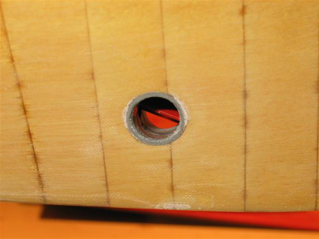

    Hoi Lex,
    Heb je de voorkant van de tunnel ook helemaal flush met de romp of maak je de fairing er later nog op? Is wel een hoop extra werk om dat achteraf te doen aangezien je anders het uitstekende stukje van de voorkant van de tunnel als aanslag had kunnen gebruiken ;) Of was de tunnel te kort hiervoor?
    De fairing is namelijk niet voor de show, maar voorkomt dat de tunnel op hoge snelheid water schept.
    Laatst bewerkt: 10 mrt 2011
  16. Lex Verkuijl
    Lex Verkuijl
    Lid geworden:
    30 okt 2004
    Berichten:
    4.734
    Locatie:
    Lelystad
    Hoi Merlijn,
    Dat randje komt er nog op. Ik heb er aan gedacht om het zo te doen zoals je zegt maar dat bleek heel lastig uitmikken met het inlijmen van de losse buisdelen. Bovendien is de rompwand daar niet vlak maar in twee richtingen bol. Ik maak de romp nu eerst helemaal vlak en daarna leg ik er een randje van het afgezaagde buisje op als aanslag. Gaat goed komen!

    Op de foto van de spiegel lijkt het, alsof de schroefassen nóg wel vlakker in de romp hadden gekund, er hoeft maar een millimeter of vijf speling tussen de tunnelbuis en de prop te zitten.
    Of houdt je ruimte voor grotere props?
    Groeten, Jan.
  18. Lex Verkuijl
    Lex Verkuijl
    Lid geworden:
    30 okt 2004
    Berichten:
    4.734
    Locatie:
    Lelystad
    Hoi Jan,
    Dat is het 'm precies! Nu hebben de 33mm schroeven een mm of 7 speling, ik kan dus nog naar 36mm gaan. (of groter maar dan afgetopt) Het is nog even gokken wat ik ga doen. Op 2S lipo's met grotere schroeven, of 3S met kleinere schroeven. De motoren kunnen in ieder geval makkelijk grotere aan, het is even kijken hoe het vaarbeeld en het stroomverbruik uitpakt. Nu nog even iets te vroeg om daar iets zinnigs over te zeggen .. ;)
