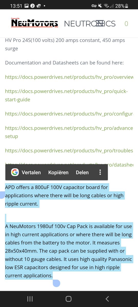

    Ik wil zelf een paar condensatoren vervangen bij een HW platinum 100a Esc.
    Zitten nu 2x 35v 470uF 10mm
    Het liefste zou ik 2x50v 470uF plaatsen. Alleen zijn die 12.5mm in diameter. 35v tot 680uF in 10mm
    Grotere diameter kan ik niet kwijt ivm de behuizing van die ESC die van aluminium is.
    Het is niet aan te raden om om bijvoorbeeld 3 of 6x 330uF te nemen?
    2 in de esc en 2a4 direct op de draden bij de esc ingang?
    Heb nu 110 pagina's op rcgroups doorgespit(draadje van Ron). Incl de meeste bijbehorende links met lappen tekst.
    Heeft het plaatsen van teveel condensatoren een nadelig effect?
    Of het beste low ESR caps 6x 330uF 50v van Panasonic of Rubycon nemen en zo dicht mogelijk bij de esc zetten.

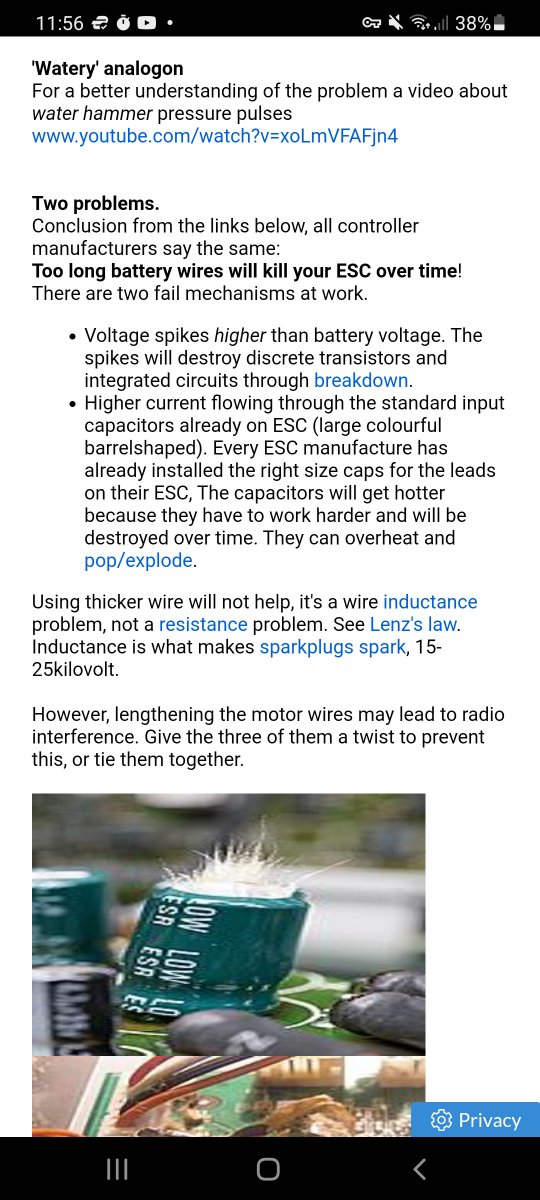

    Bekijk bijlage 467395
    Bedankt GJ!
    Ja het stukje dat ze dipjes in de accu spanning zouden opvangen lijkt mij ook onzin. Dacht 0.0005 ampere, dat is niet merkbaar natuurlijk.
    Maar het zijn toch met name de lange accu kabels die voor zelfinductie kunnen zorgen? Wat weer slopend is voor de Fets, condensatoren vlakken dit af?
    Plus en de min vlechten zou ook helpen.
    Ik was vergeten te vermelden dat ik wellicht de esc accu kabels waarschijnlijk een 10a15cm moet gaan verlengen. Weet ik pas als ik het hele spul heb ingebouwd. Oude bekabeling esc vanaf motor tot aan de accu was ongeveer 50cm.
    Rule of thumb 220uF per 10 cm wat ik las? En zo dik mogelijke kabels.
    Nu is mijn esc een gebruikte( ik weeteet niet hoe oud hij is). Nieuwe HW 100a v3 is niet meer leverbaar. Deze esc zou het wel goed doen met 28pole motoren wat ik las. Maar ik zit aardig op de grens wat de esc aan kan. Stroom zal rond de 80a 85 ampere zijn. Ik dacht dan moet ik de Fets zoveel mogelijk zien te ontlasten, ik zal ook niet veel volgas vliegen (de esc krijgt het druk)
    Ik heb ook de v4 liggen. Die gebruikt 2x 35v 680uF.
    Dacht sowieso maar het spul upgraden.
    Maar kan het kwaad?
    Kunnen teveel elco's een nadelig effect hebben?
    Spijtig genoeg te weinig kennis over dit onderwerp.

    De condensator bij lange leidingen zijn zeker geen onzin.
    Het is vaak gevaarlijk wanneer een professional iets zegt over een specifieke technologie die niet tot zijn competentie hoort.

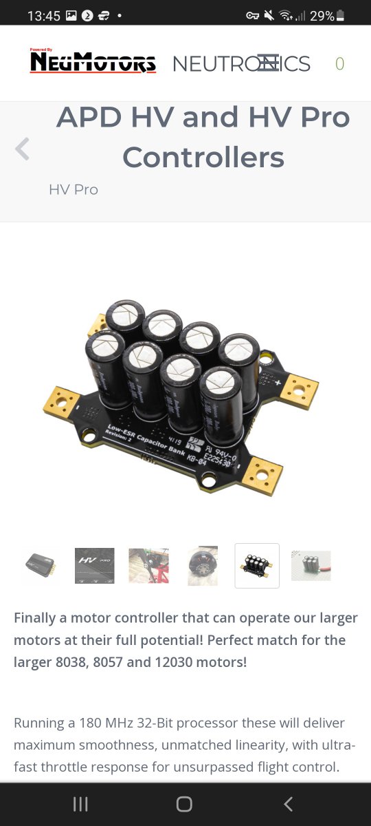

    Ze bouwen daar regelaars die op gelijkspanning werken en borstelloze motoren aandrijven.
    Dus het is wel degelijk hun competentie.
    Dat de condensatoren spanningdipjes opvangen is onzin, dan moet je echt enorme condensatoren plaatsen.
    Het idee van modelbouwend volk is dat het inderdaad die inductiespanningen afvlakt.
    Maar volgens de heren bij Infineon doet de accu dat al.
    Hun regelaars hebben 1 condensatortje.
    De modelbouw regelaars die hun FETs gebruiken hebben ook een minimaal aantal condensatoren.
    Ik heb zelfs een BLHeli regelaar zonder condensatoren gebruikt, het ding doet het nog prima, de aandrijving zat in de groene speeder van Wil en die 60A regelaar leverde makkelijk 85A.

    Nou.. ik heb daar een regelaar gezien die iets groter was dan 2 luciferdoosjes en die kon iets van 40 KW sturen.
    De Infineon FETs worden in APD regelaars gebruikt, dat zijn eigenlijk die Infineon regelaars maar dan op lagere spanning.
    APD heeft ook de hogere spanning regelaars, die zijn gebaseerd op die industriele Infineon regelaars en hebben ook geen condensatoren.
    https://shop.powerdrives.net/?page_id=8105

    APD gebruikt wel externe caps wat ik zo kan vinden.
