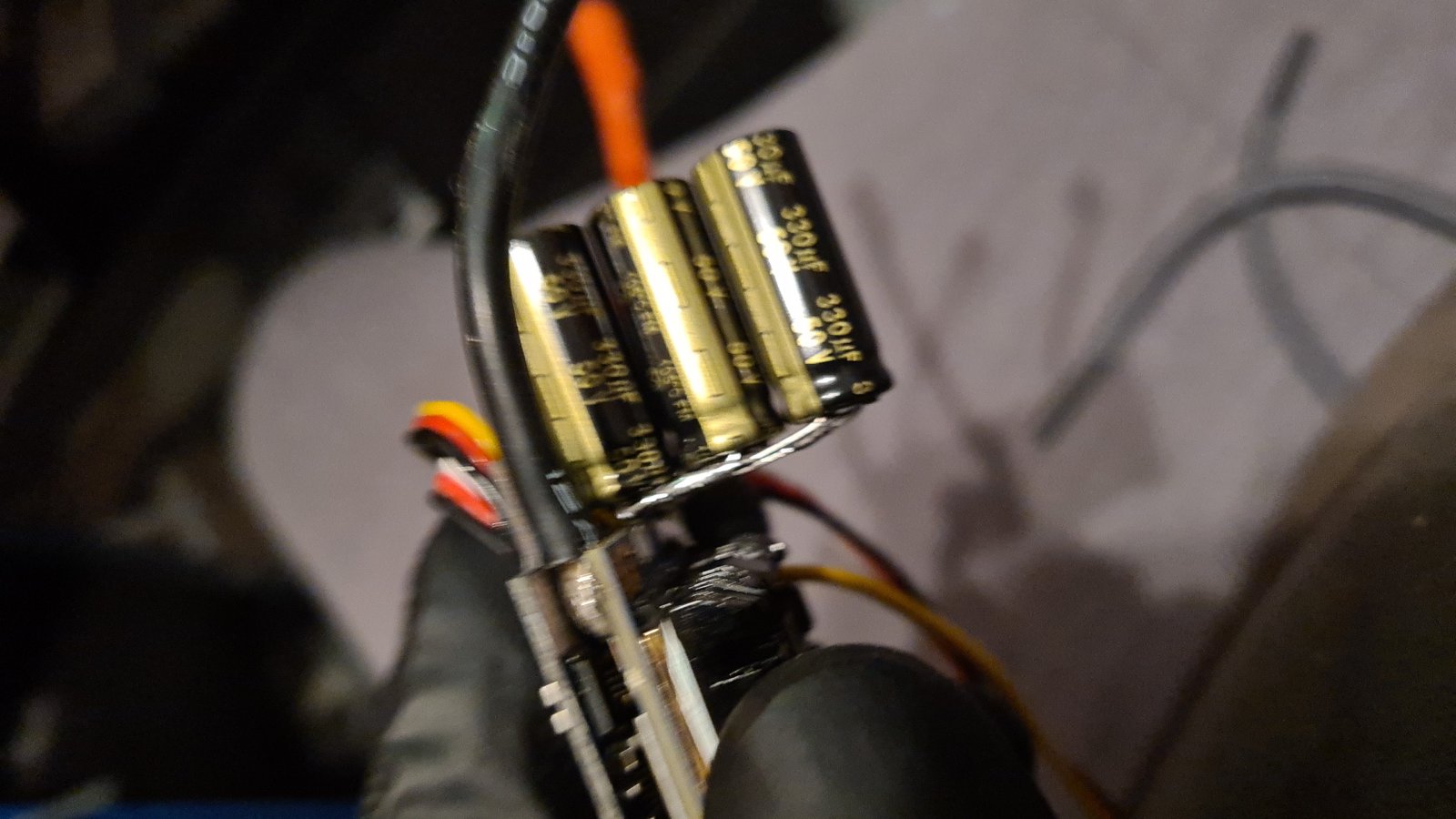

    verderop in het 2e filmpje zie je enorme elco's zitten(12.40), als ik het goed begreep had Steve Neu hem dat geadviseerd.

    In de originele regelaar zitten geen enorme elco's.
    De originele regelaar zie je in filmpje 1 en is redelijk plat.
    Die 2 grote heeft ie zelf toegevoegd dus dit heeft helemaal niets met het ontwerp van de originele regelaar te maken.
    Hij heeft het allemaal op een alumium of stalen plaat gemonteerd.
    Het zou zo maar kunnen dat het hele pakket een elco is geworden, ooit bij Bosch een verhaal gehoord over een magnetron (microgolfoven voor de belgen) die op een stalen tafel stond en toen iemand de tafel aanraakte hij een rotklap kreeg.
    Na onderzoek bleek men een elco gecreerd te hebben.
    Ik was er niet bij maar onze leraar vertelde dat.

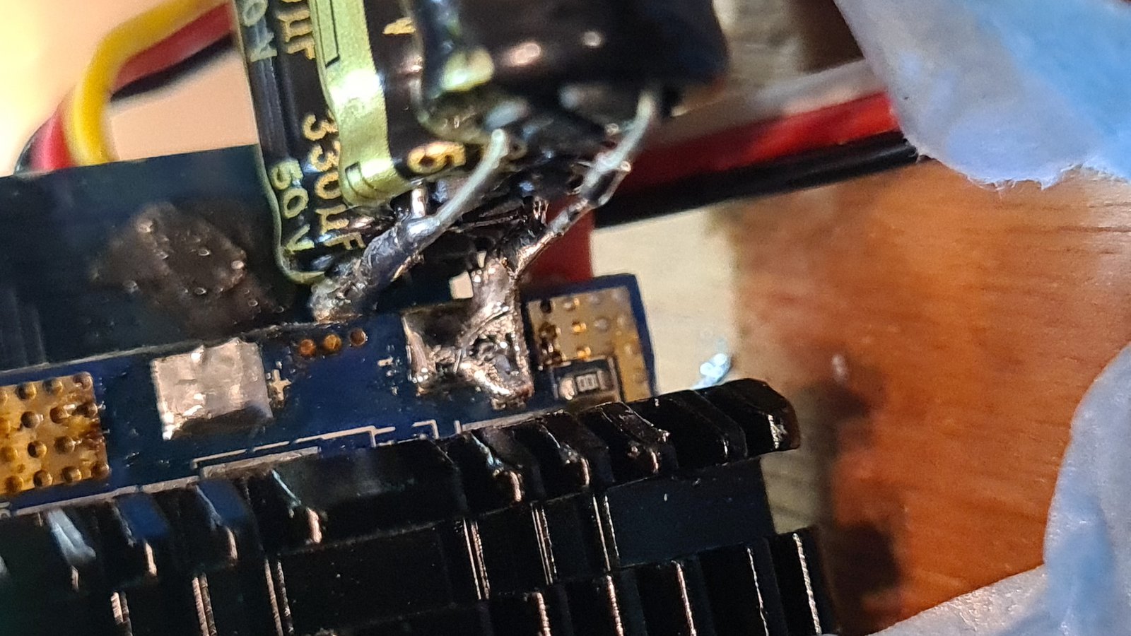

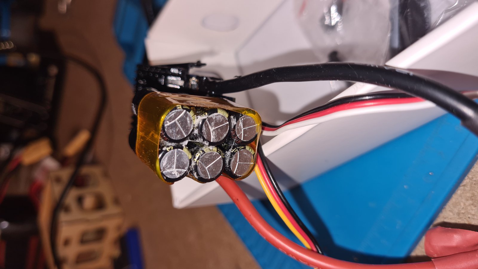

    IMG-20211127-WA0051.jpeg IMG-20211127-WA0049.jpeg 20211127_230011.jpg 16380606132178787809014648963639.jpg 16380606387692050110469353197476.jpg 1638060672480976747498613532614.jpg 16380608374411489717052598535087.jpg Zat loodvrije soldeer op de oude solderingen van de elco's. Wat een bagger om weg te krijgen. De bout kreeg het loodvrije soldeer niet heet genoeg, behoorlijk wat koper massa waardoor de bout te snel afkoelde
    Maar goed het zit. Het is niet één van mijn mooiste solderingen geworden.
    Alles geïsoleerd met Starbrite liquid electrical tape.
    Laatst bewerkt: 29 nov 2021
  13. Cnn
    Cnn
    Lid geworden:
    9 dec 2014
    Berichten:
    2.530
    Locatie:
    Emmen

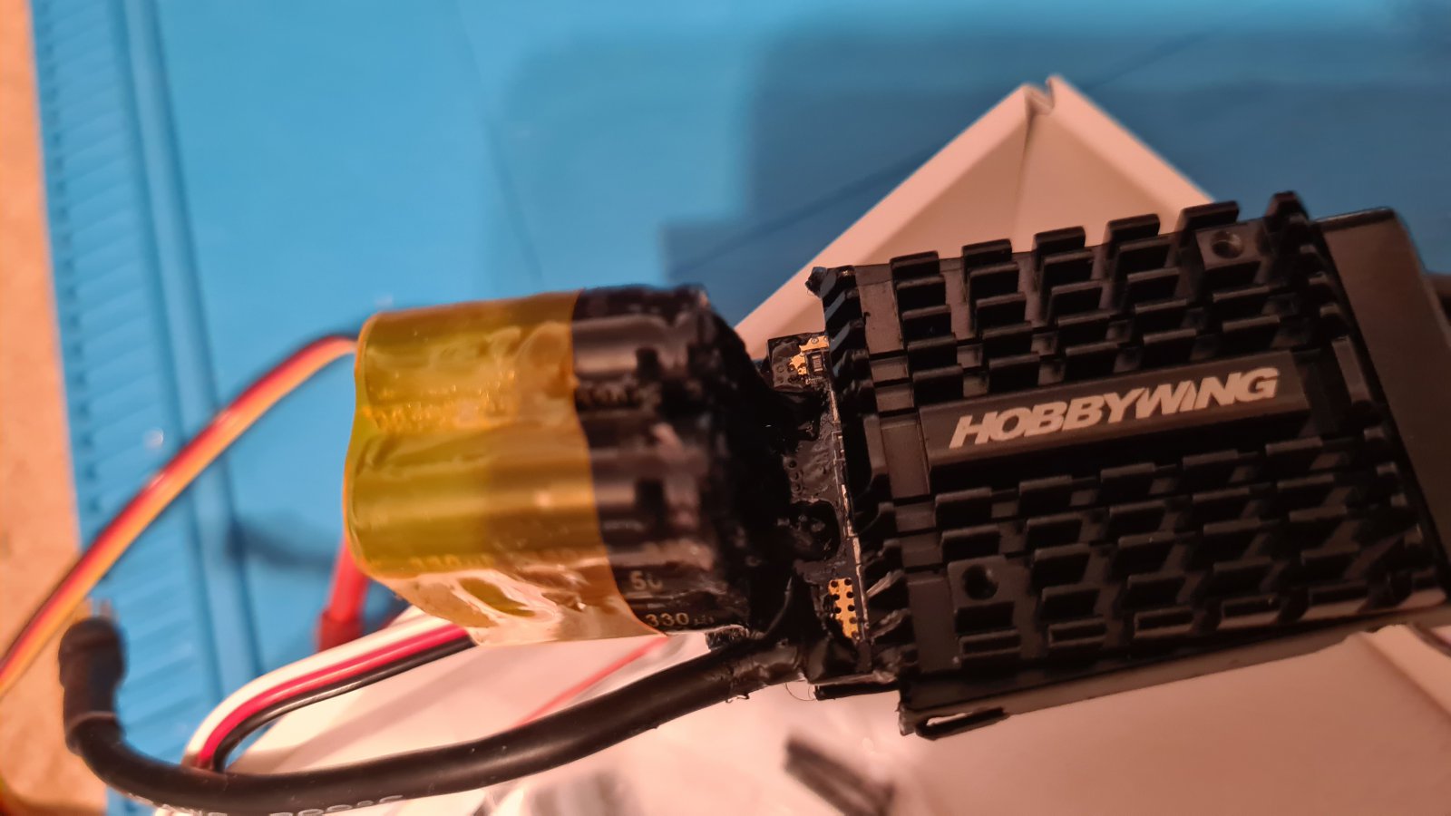

    Nu heb ik alleen een dom foutje gemaakt.
    Wilde de weerstand per condensator bank(3st) meten eer er vloeibare tape op ging. Nu stond de spanning nog op de esc( 25v 3 ampere lab voeding). Daar kwam ik achter toen ik per ongeluk 2 pootjes tegelijk aan raakte met de punt van één van de meetpennen. Klein vonkje.
    Zal ik ze nu geroosterd hebben?
    Het was aardig donker.
    Voeding dacht ik te hebben uitgezet,
    niet dus.
    Zal ik de elco's nu weer moeten vervangen?
    Laatst bewerkt: 28 nov 2021

    Nee dat is niet nodig. Elco's zijn er juist er op gemaakt om hele hoger stroompieken te verdragen. Dat geldt bij zowel het laden als het ontladen. Als je ze met een kortsluiting via een meet pen ontlaad zal je hooguit de meet pen beschadigen maar niet de elco's.

    Dank je voor de reply Ernst.
    Dat er buiten het feit om dat de elco's geladen waren ook nog spanning op de ESC stond maakt dus niet uit?
    Puur voor de zekerheid, ik kom er straks nooit meer bij als de vloeibare tape er op zit.

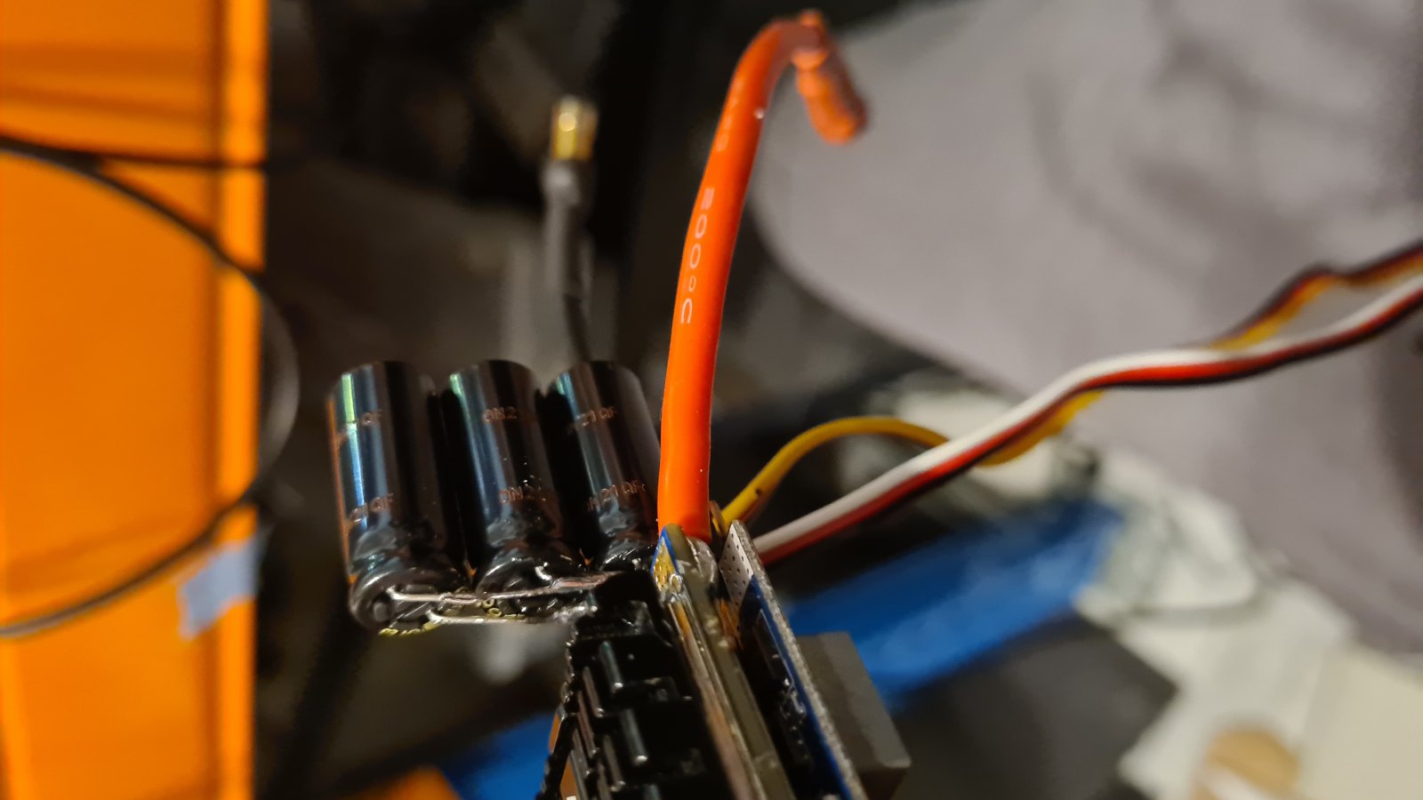

    Man man... wat een pakket onnodige elco's.
    Hoe lang zijn je kabels, 2 meter?
    Elco's kunnen veel hebben, alleen ompolen geeft een rommel.
    En als je er een te hoge spanning op zet, dat vinden ze ook niet fijn.
    Nog een verklaring waarom ze onzin zijn, inductiespanningen kunnen zomaar tientallen Volts hoger zijn dan wat de voedingsspanning is.
    Dan zouden de elco's gewoon ploffen.
    Maar waarom heb je er zo'n pakket aangebonden?

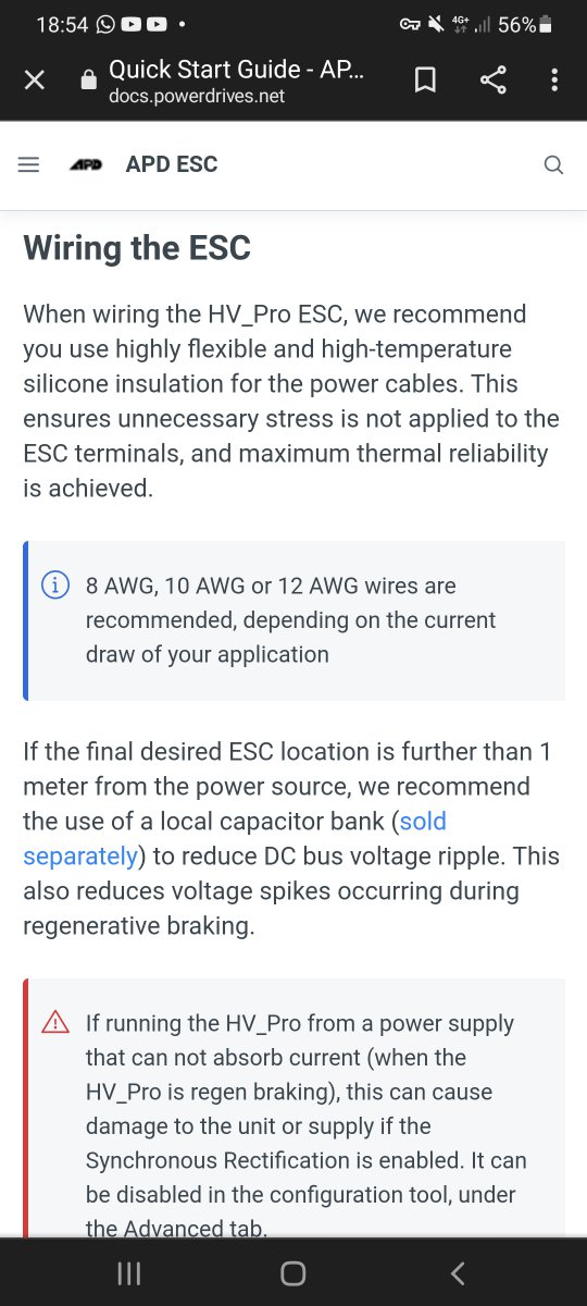

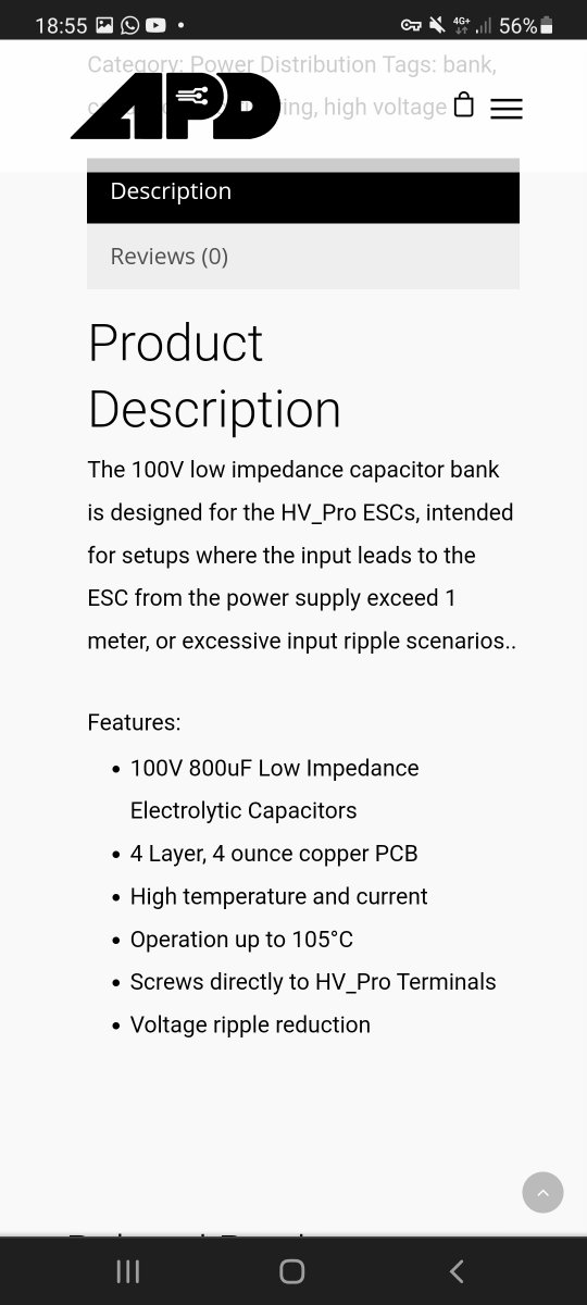

    APD adviseert (ik heb nu contact met ze via Facebook omdat ik mijn regelaar niet geflasht krijg) om bij lange kabels, totale lengte 50cm of meer, de meegeleverde elco te plaatsen, die is 100 uF bij de 80A regelaar.
    En dan om noise weg te filteren.

    Als het goed is kunnen ze 25 volt meer aan dan de ingangsspaning.
    Eigenlijk had ik om de rimpelspanning helemaal weg te halen verschillende kleinere moeten gebruiken, maar je kan niet zo maar 200 uF, 100 uF en 10 uF extra plaatsen, althans zoals ik het begreep.
    Filmpje omtrent impedantie van bypass elco's:
    In principe zitten er niet heel veel elco's extra op mijn esc. De opvolger van mijn esc had 2x680uF 35v.
    Nu 6x 330uF 50v, en moet de accu kabel ongeveer 15 cm verlengen. Vuistregel die ik overal lees is 220uF per 10cm per kabel. Plus en de min samen is 20cm, dus dan 440uF per plus en min minimaal als vuistregel per 10cm. Althans dat is wat ik lees. Gisteren wat filmpjes van EEVBLOG op YouTube gekeken omtrent elco's. Komt een halve studie aan formules bij kijken( ging met name over schakelende chips, frequentie was met name belangrijk, als de impedantie van de elco en de schakelfrequentie van de chip gelijk werd, dan kon je erg vreemde dingen krijgen zoals ik het begreep.)
    Ik begeef me nu ver buiten mijn comfortzone , doch interessant. Ik probeer het ea te begrijpen door me een beetje in deze materie te verdiepen.
