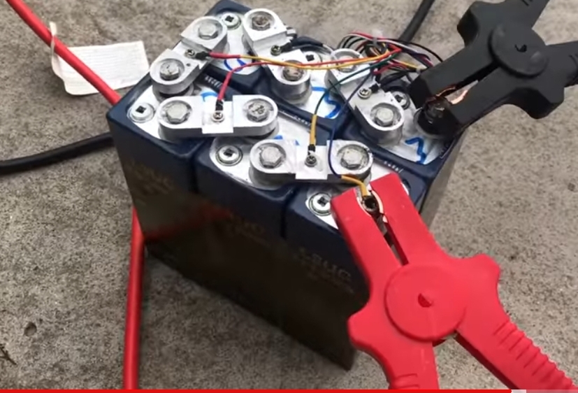

    12 in serie en ik kan de lipo thuis laten:
