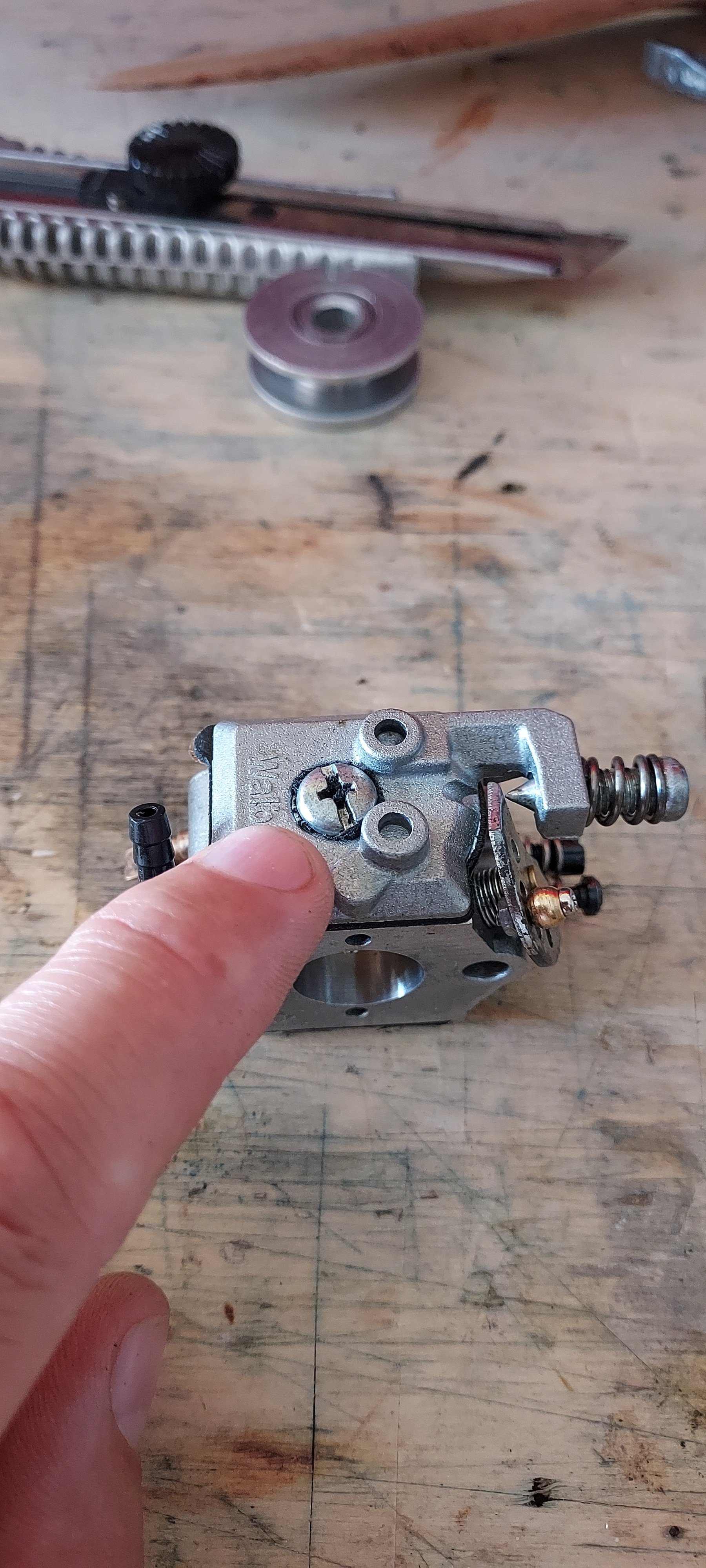

Ja dat is inderdaad een vraagstuk.
De eerste vlucht op de benzine die er in zat liep hij perfect.
Met de nieuwe e 10 ging hij ineens armer lopen.
Ik moest beide naalden minimaal 1 hele slag verder open draaien wilde hij nog een beetje lopen.
Zelf denk ik dat met de e 10 oud vuil is losgekomen.
Zou dat kunnen?
Of moet ik de rubbers en het membraam vervangen?

Het klopt dat ten opzichte van E5, een motor met E10 een tikkeltje rijker moet staan, maar dat zou niet "een hele slag op beide sproeiers" mogen zijn. Dus inderdaad best kans dat er wat opgedroogd vuil los gekomen is.
Mijn éérste gedachte is, keil een schot carburateurreiniger door de benzine. Ik ben over het algemeen vrij sceptisch over dat soort dingen, maar kwaad kan het niet en wie weet heb je mazzel.
Mijn tweede gedachte is: één van mijn motorfietsen, die ooit van de fabriek gekomen is met sproeiers voor NUL ethanol, loopt inderdaad op E10 significant te arm. Nu kun je aan die carburateurs weinig afstellen, dan moet je andere sproeiers kopen en dat is een hele wetenschap op zich.
Ik gebruik in dat ding een sapje van Putoline, "E10 fuelfighter" genaamd, wat beweert alle problemen ten gevolge van E10 op te lossen, en ik kan echt alleen maar zeggen dat dat spul ECHT werkt (en ik heb meerdere van dat soort sapjes geprobeerd, waaronder hele dure zoals Tunap, wat bijna 25 cent per liter behandelde brandstof kost, maar waar ik geen sikkepit verschil merkte).
Het spul is qua gebruik spotgoedkoop (ongeveer 4 cent per liter behandelde benzine), en die stokoude brommer van mij rijdt alweer 3 jaar en nu ruim 13000 km (650 liter ongeveer, ik ben nu aan mijn derde flesje bezig) volledig probleemloos rond.
Zonder dat spul begint die ouwe Duc na de eerste keer tanken onmiddelijk te harken op het gas, rijd bij constante snelheden onregelmatig (je voelt continue de motor "trekken en loslaten", heel raar gevoel), en gooi ik dan thuisgekomen dat spul in de tank dan moet het even mengen en rijdt ie binnen 10 km weer normaal. Onnodig te zeggen dat dat flesje tegenwoordig in het vakje onder het zadel ligt.
Ik zie ook geen groene aanslag of troep op de sproeiers en vlotternaald ontstaan. Hoe dat spul precies werkt (chemisch of anderszins), ik heb géén idee, en ik ben heel mijn leven redelijk sceptisch geweest over brandstof additieven (van alles wat ik geprobeerd heb in 30 jaar, hoofdzakelijk beroepsmatig, is dit de tweede waarvan ik met 100% stelligheid kan zeggen dat het ook écht wat doet), maar van dit spul kan ik het gewoon domweg niet ontkennen.
Het is een overweging waard, maar aangezien Zenoahs verstelbare sproeiers hebben zou het niet nodig moeten zijn.
In principe zou dat niet nodig moeten zijn, maar het kan nooit kwaad (zolang je maar goed oplet dat je niks verbuigt bij het naaldklep mechanisme).

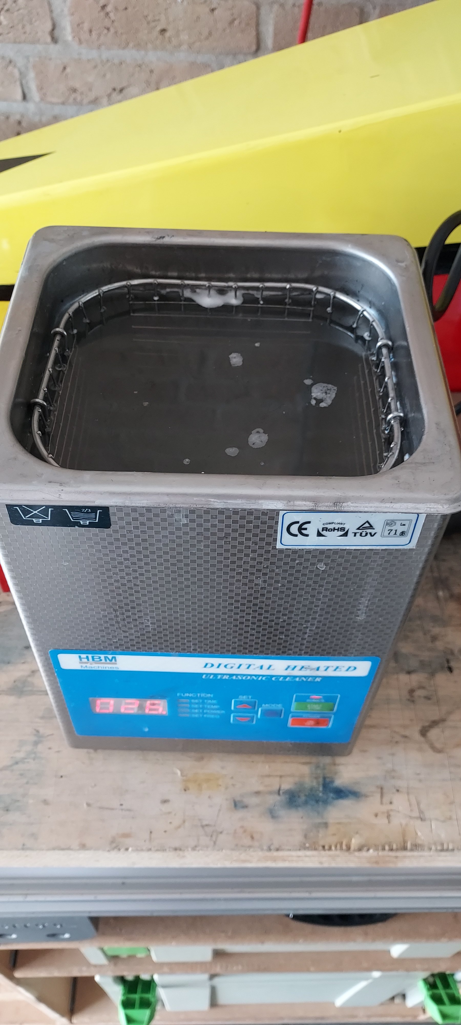

Ik dacht op eerst de carburateur eens in een ultrasoon reiniger te doen.
Dan gaat er niets kapot.

Carb ultrasoon reinigen is absoluut een goed idee. Wel eerst volledig demonteren, en met een spuitje o.i.d. alle kanaaltjes voldrukken met vloeistof, zodat die ultrasoon trillingen ook overal hun werk doen. Anders blijft daar lucht staan en gebeurt er niks.
Theelepeltje waspoeder o.i.d. in wat demiwater, of een ander geschikt moiddel.
GOED uitspoelen met schoon water, alle kanaaltjes GOED droogblazen voor hermontage.
Gaat helemaal goedkomen.
