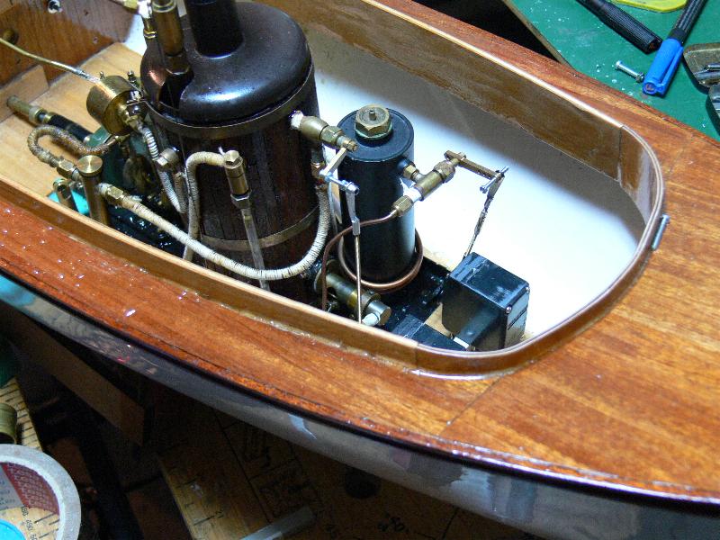

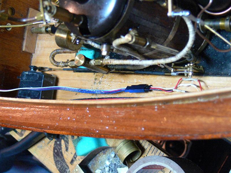

    Youtjoep is nog aan het opladen en imageshack laat me vanavond even in de steek, dus snel een paar foto's in m'n fotoalbum geladen:
    [​IMG]
    Servo voor de stoomfluit (jaja de kist drank komt hier overheen)
    [​IMG]
    Aansturing van gas- en stoomkraan Ook hier komt een kist overheen.
