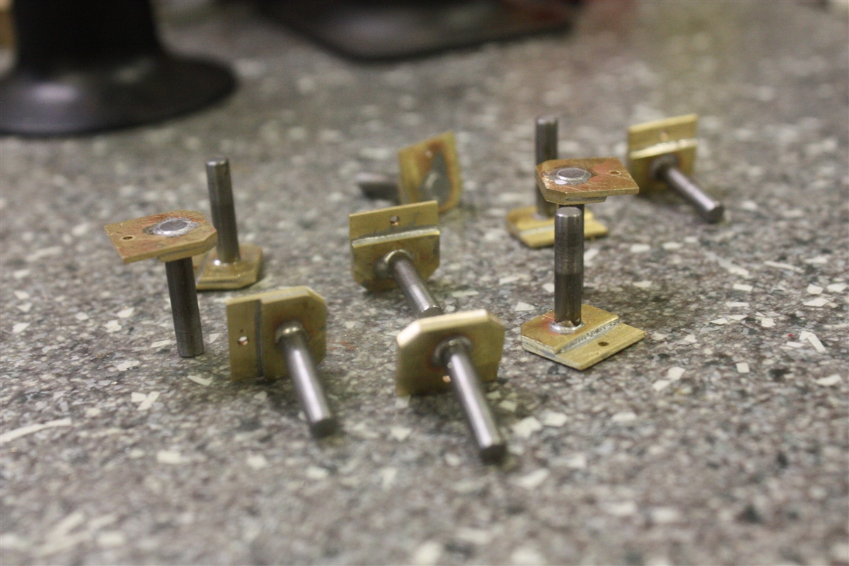

Hallo allemaal,

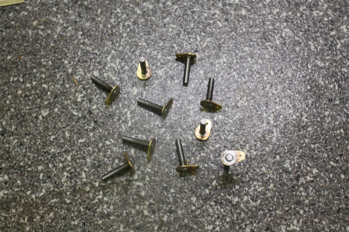

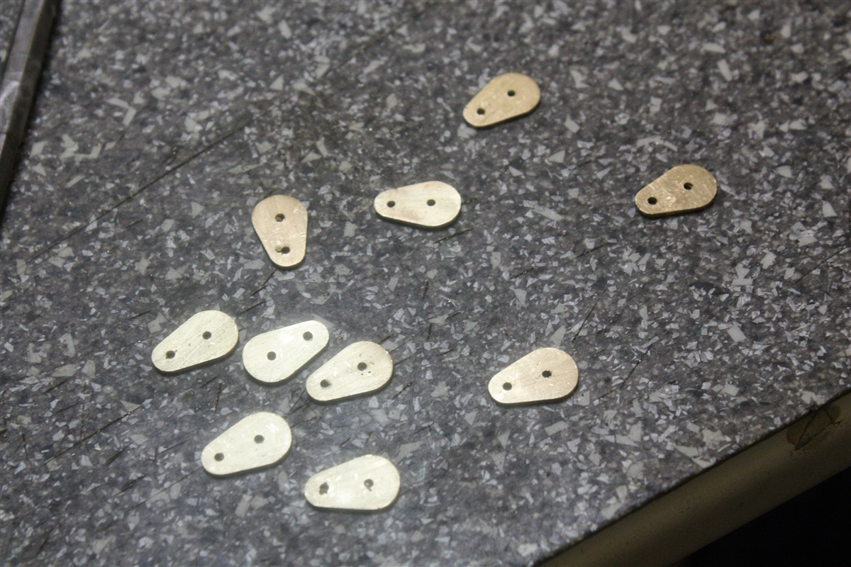

Verder gegaan met 10 messing borgingsplaatjes voor de assen voor de ophanging van de cilinders in de bovenarmen.
De centerpunten in de mal van borgingsplaatjes geslagen.
De gaatjes in de mal voorgeboord met een 1.5 mm boor.
Daarna de mal op de resterende borgingsplaatjes geklemd en handmatig centergaatjes geboord.
De gaatjes voorgeboord met een 2 mm boor.

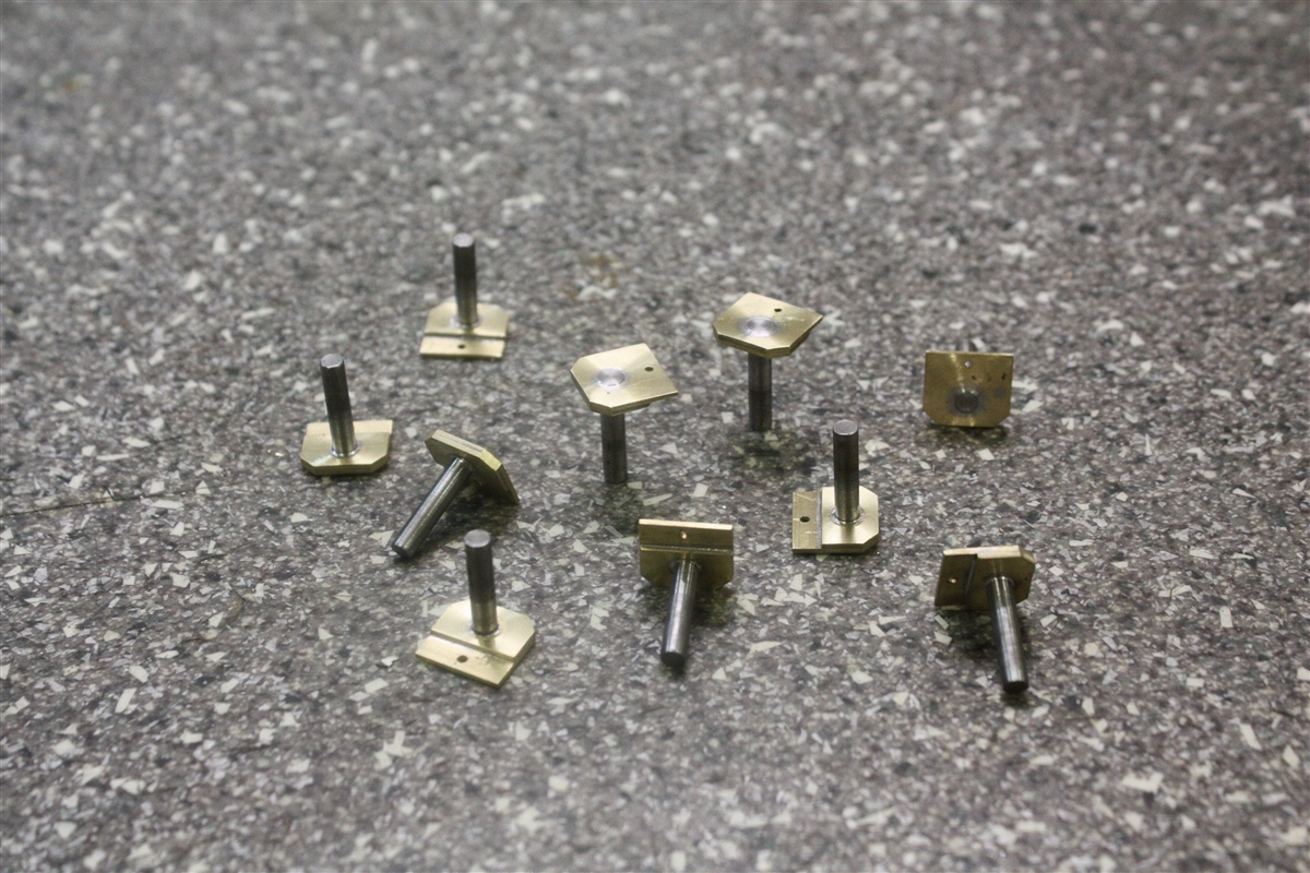

de 2 mm gaatjes bij de kleien ronding zijn voor de borgboutjes om de stalen assen te borgen in de bovenarmen
Daarna 5 mm gaten geboord voor de 5 mm stalen assen.
De 2 mm en 5 mm gaatjes afgebraamd en daarna de 10 stalen assen in de borgingsplaatjes vast gesoldeerd.
Tot zover deze update.
Wordt vervolgd.

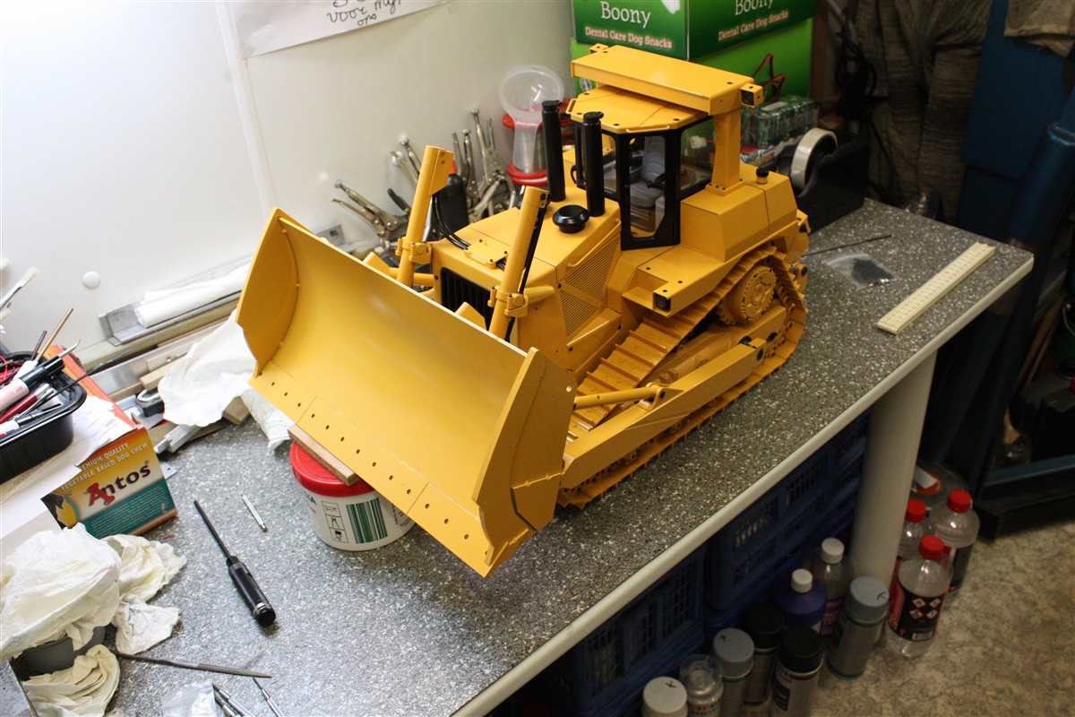

CAT D 10 T
Schaal 1:14
Deze CAT D 10 T een beetje groter en zwaarder dan de CAT van Bruder.
Moet nog afgebouwd worden, de verlichting moet er nog op en de stickers moeten er ook nog op.
De CAT D 10 T draait op 35 Bar, kan opgevoerd worden naar 40 Bar en weegt 36 kg.
Zie het verschil :

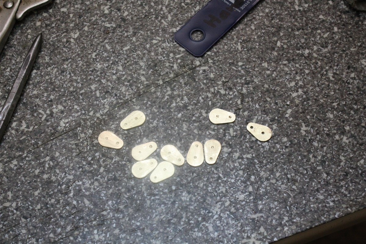

Begonnen met 10 messing borgingsplaatjes voor de assen voor de ophanging van de cilinders in de onderarmen.
Voor sommige modelbouwers is dit bouwverslag misschien irritant en niet interessant, maar voor diegene die graag willen zien, hoe ik alles maak/bouw en er misschien iets van kunnen leren, weer veel foto's gemaakt.
Foto's zeggen soms meer dan woorden.

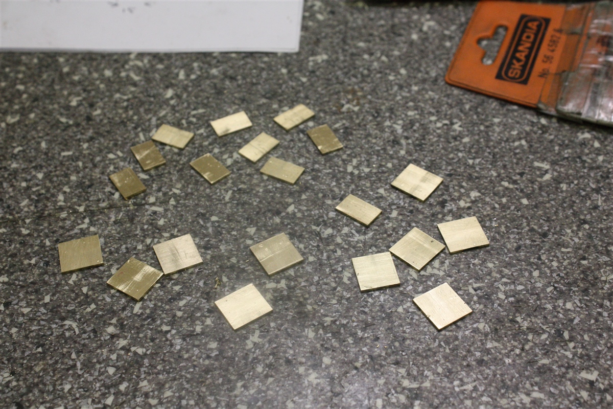

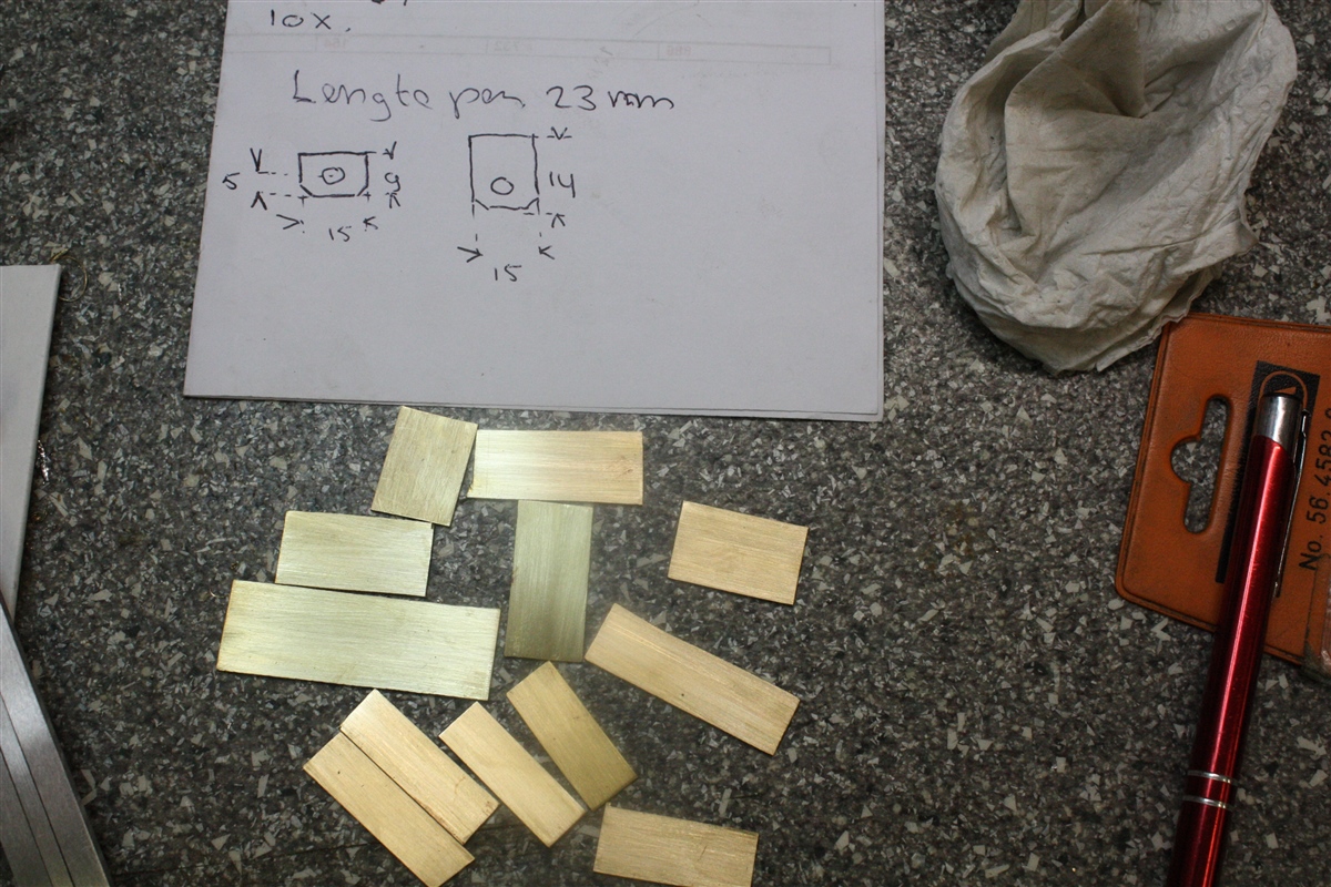

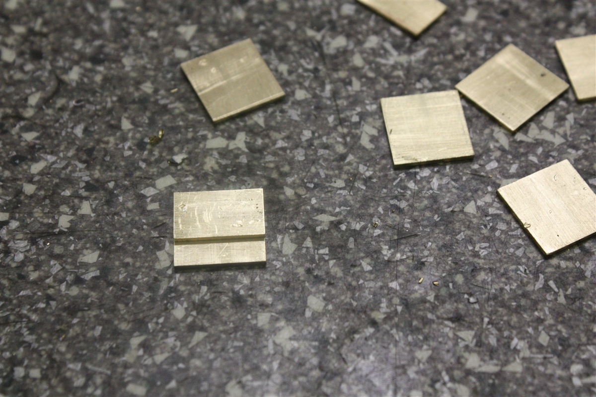

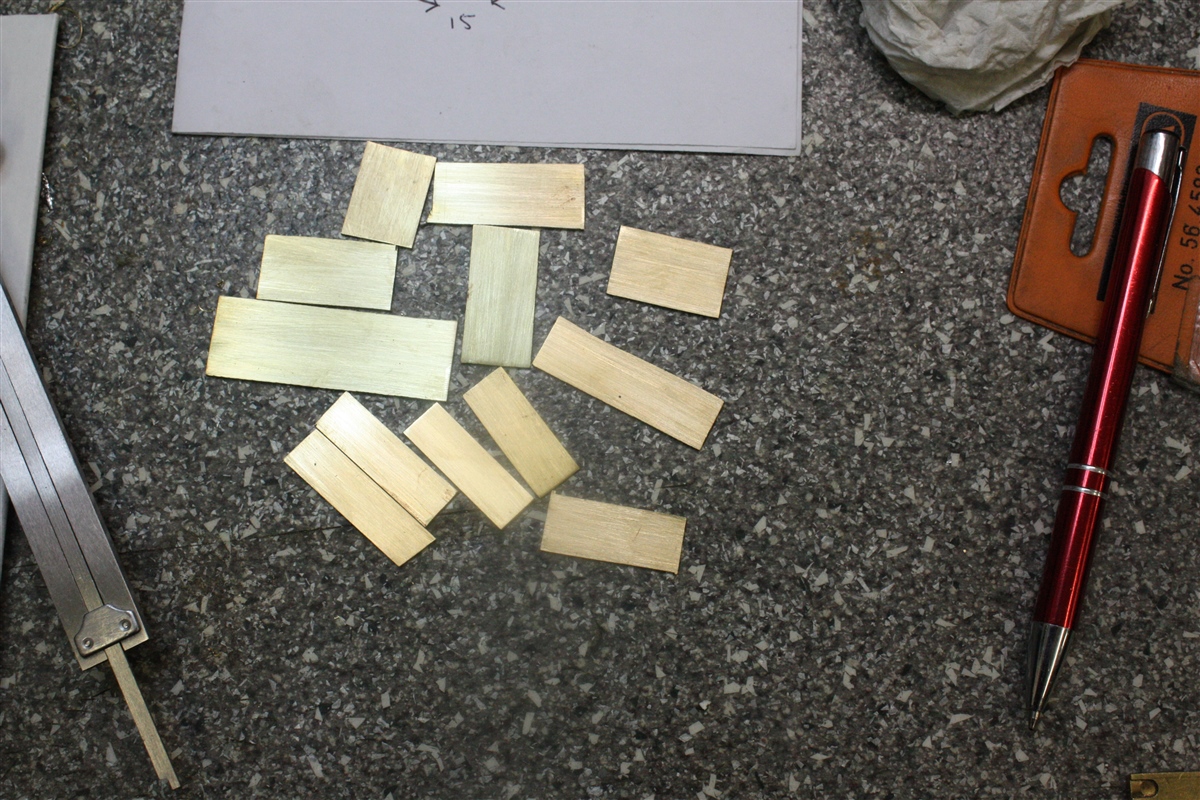

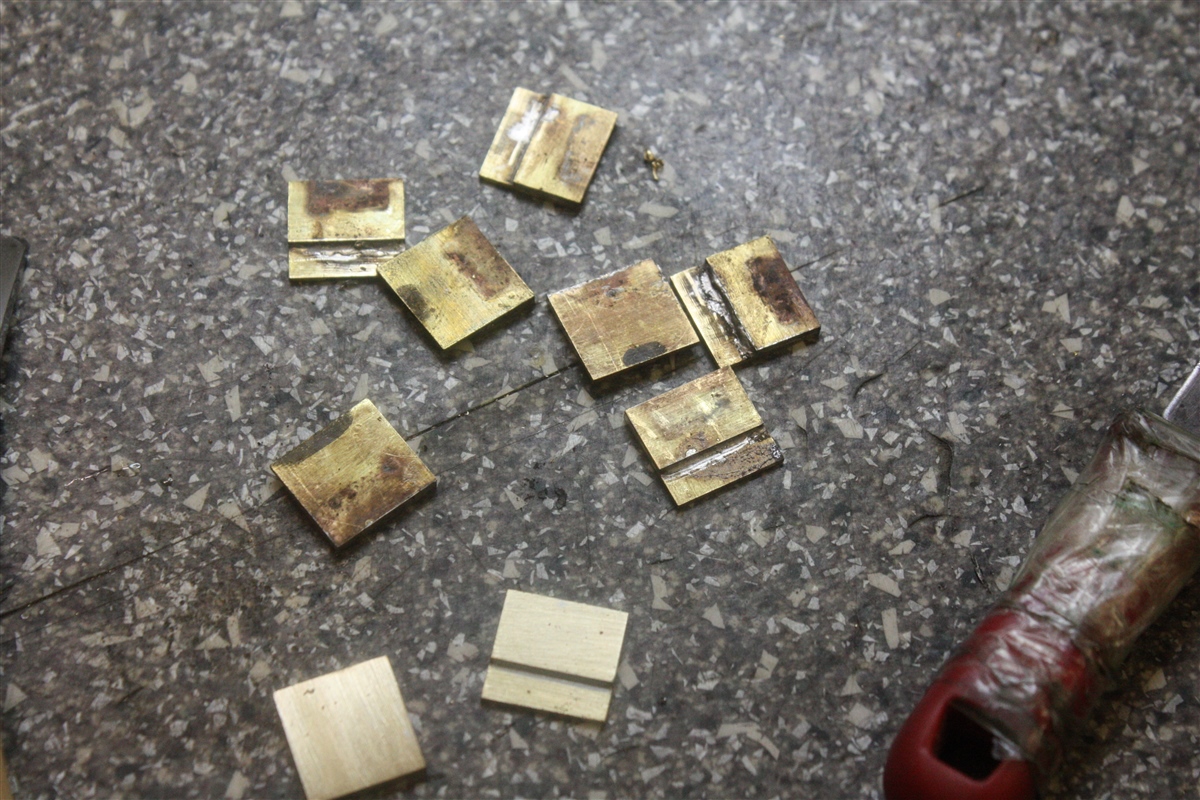

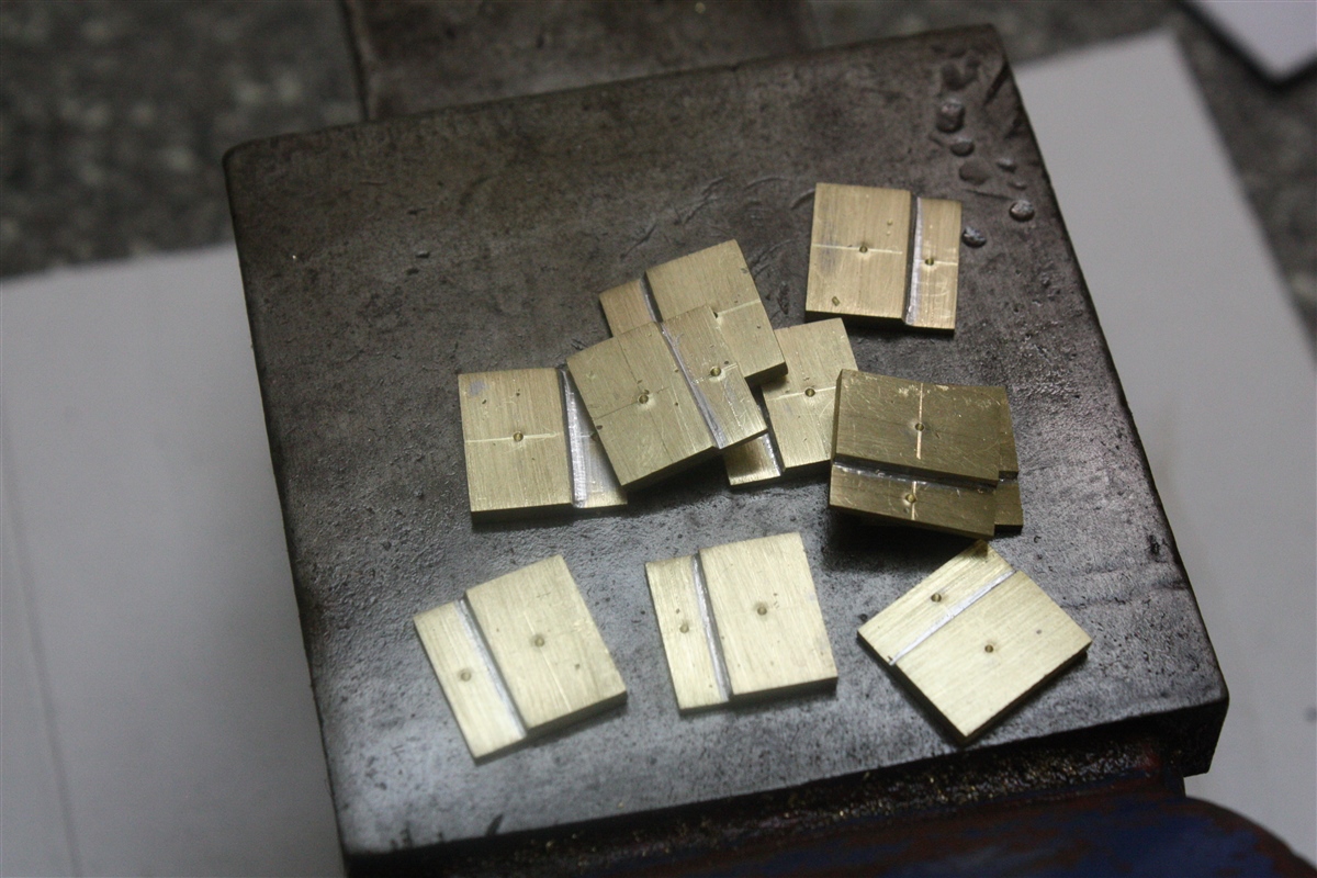

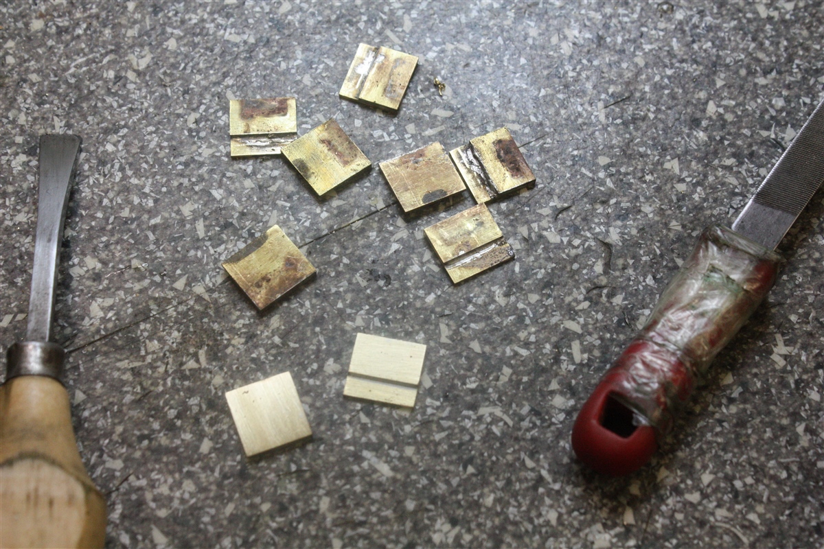

Uit de messing afvalstukken de messing plaatjes gezaagd en op maat gefreesd.
Deze Borgingsplaatjes bestaan uit 2 delen.
Weer even een tekeningetje gemaakt voor de maten.
Eerst de messing plaatjes op breedte/hoogte op maat gefreesd.
Eerst de 20 plaatjes ruw op lengte/hoogte afgezaagd, daarna de 20 losse borgingsplaatjes op maat gefreesd.

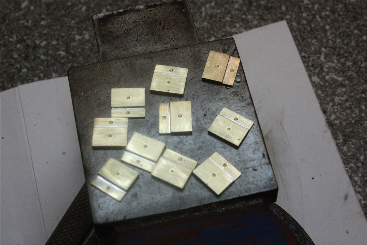

De messing borgingsplaatjes op elkaar gelegd en vast gesoldeerd.
De messing borgingsplaatjes na het solderen mooi glad afgewerkt.

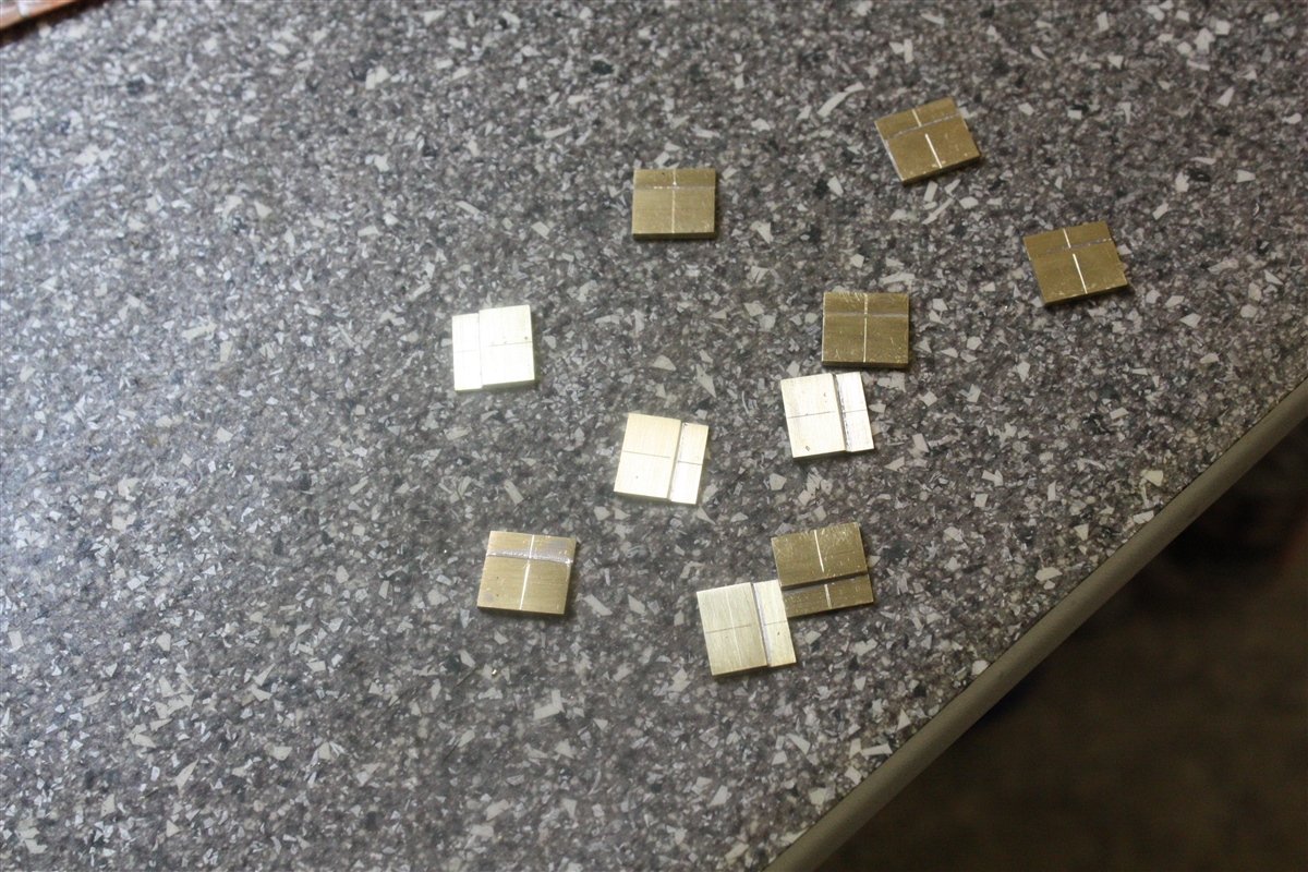

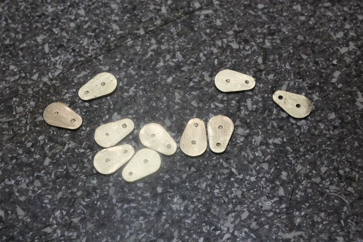

Nadat de borgingsplaatjes mooi zijn afgewerkt de maten op de borgingsplaatjes gezet voor de 1.5 mm gaatjes
2 gaatjes per borgingsplaatje.
20 centerpuntjes in de borgingsplaatjes geslagen en de gaatjes handmatig met 1.5 mm een putje geboord, zodat bij het boren de boor niet verloopt.

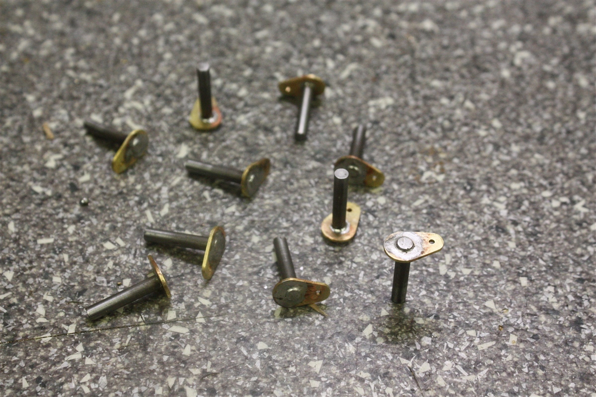

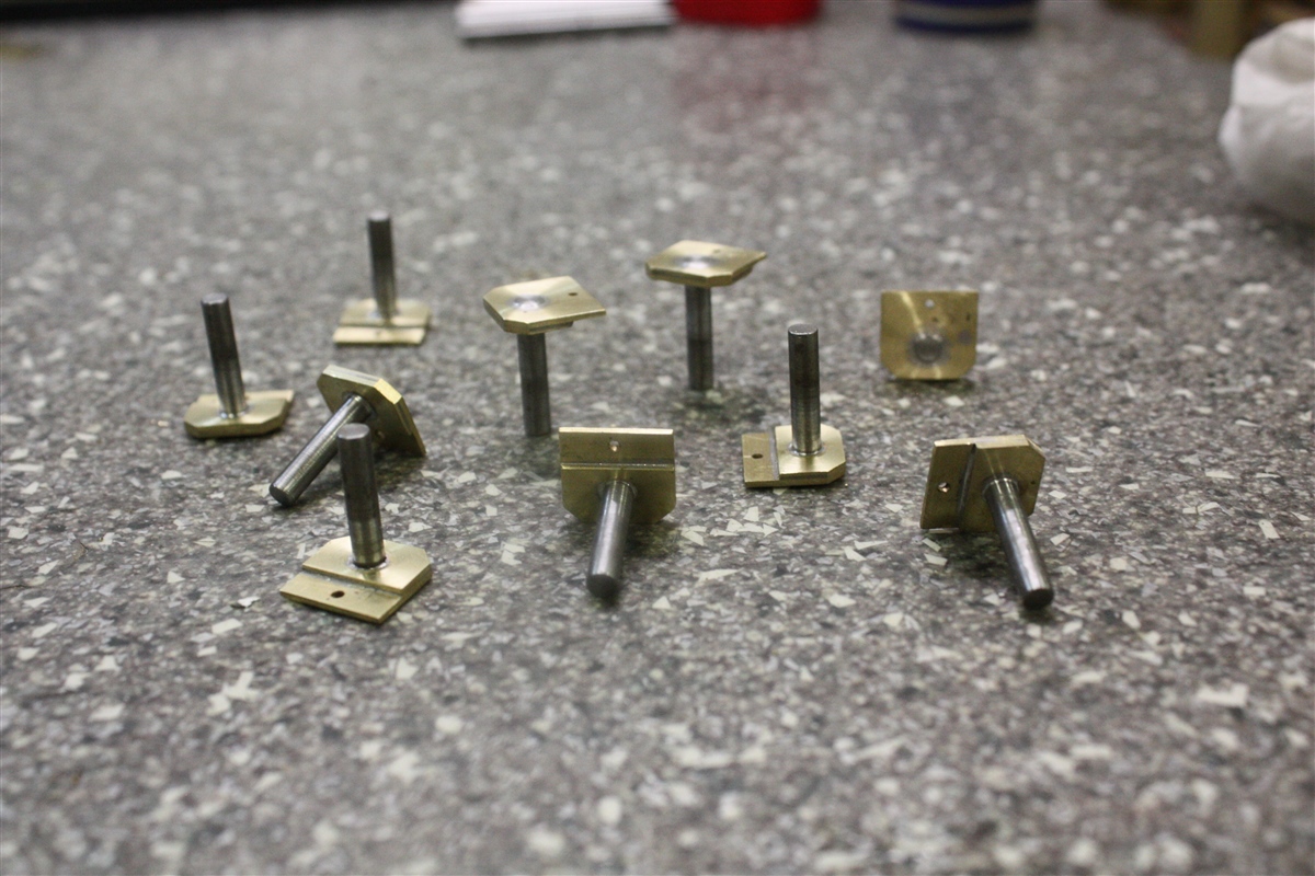

Update 398 :
Hallo allemaal,
Verdergegaan met 10 messing borgingsplaatjes voor de assen voor de ophanging van de cilinders in de onderarmen.

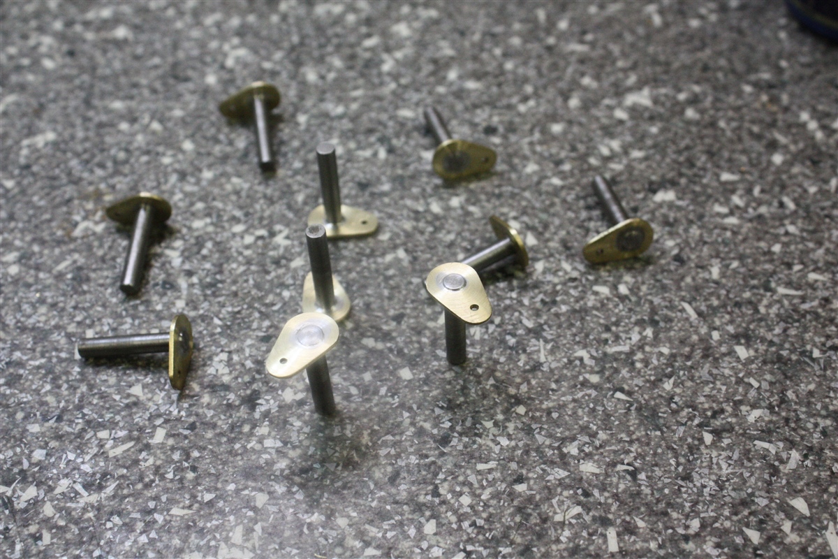

In elk borgingsplaatje een gat van 2 mm geboord en 1 gat 4 mm geboord.
Helaas geen foto's gemaakt van de geboorde gaten en het solderen van de stalen assen in de borgingsplaatjes.

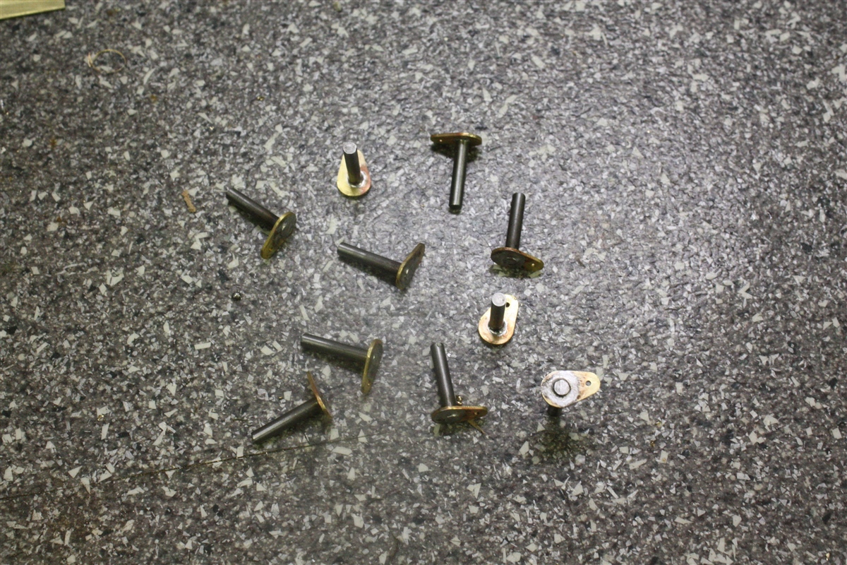

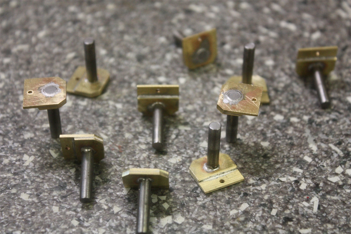

In het 4 mm gat een stalen as van 4 mm rond gesoldeerd, voor de ophanging van de hydrauliek cilinder.

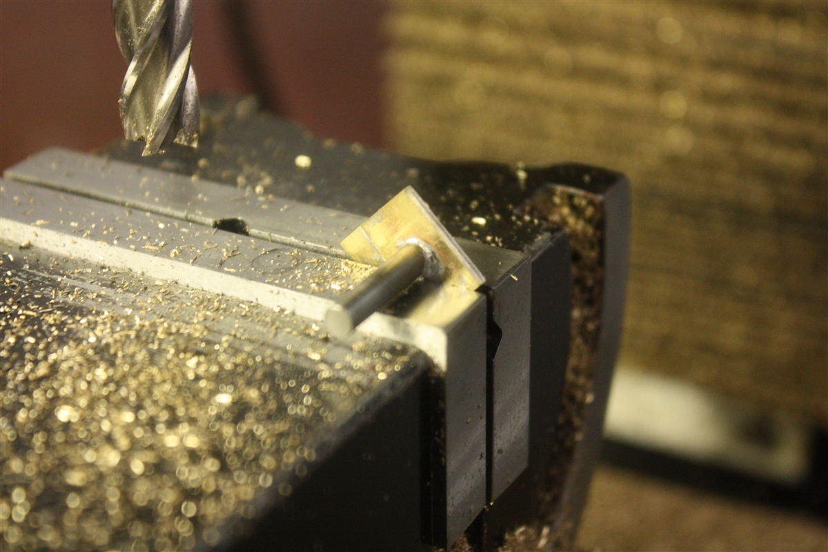

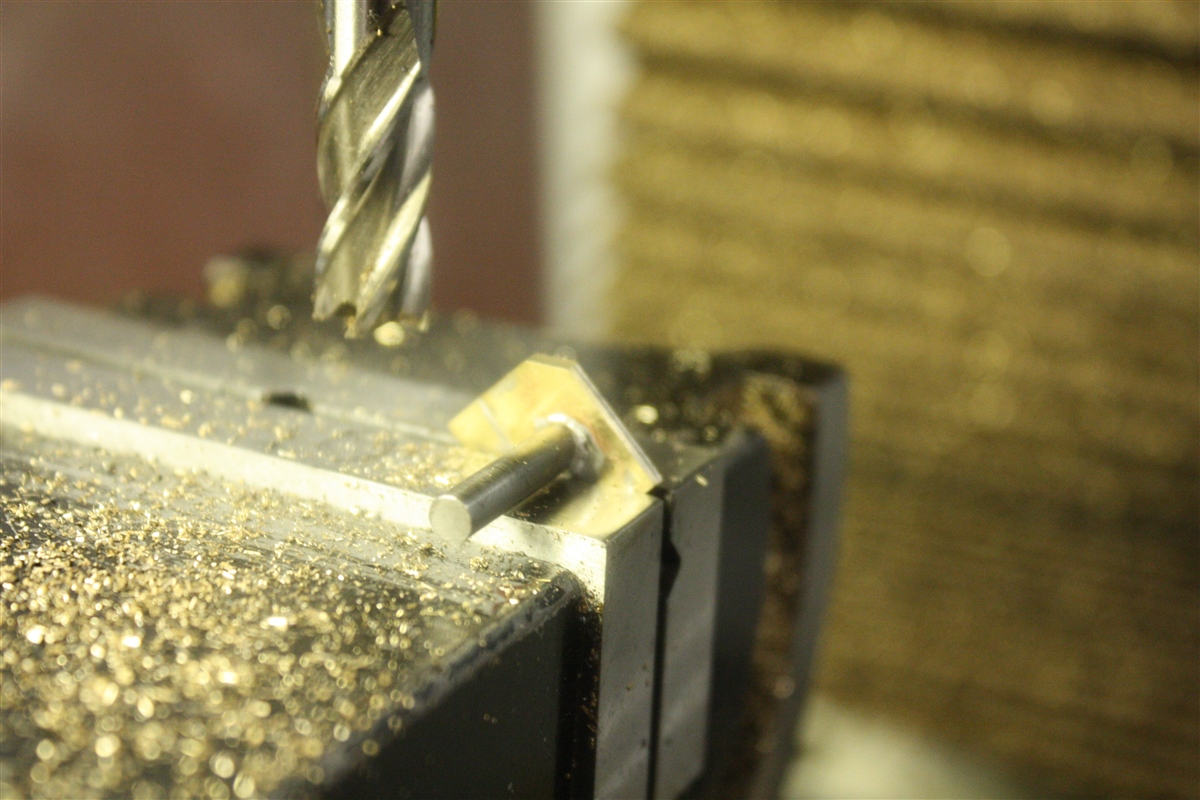

Na het solderen aan de 10 borgingsplaten twee schuine hoeken van 45 graden gefreesd.
Aan de 10 borgingsplaatjes de schuine kanten gefreesd.
Hier is het solderen van de stalen asjes in de borgingsplaatjes wel zichtbaar.
Wordt vervolgd.

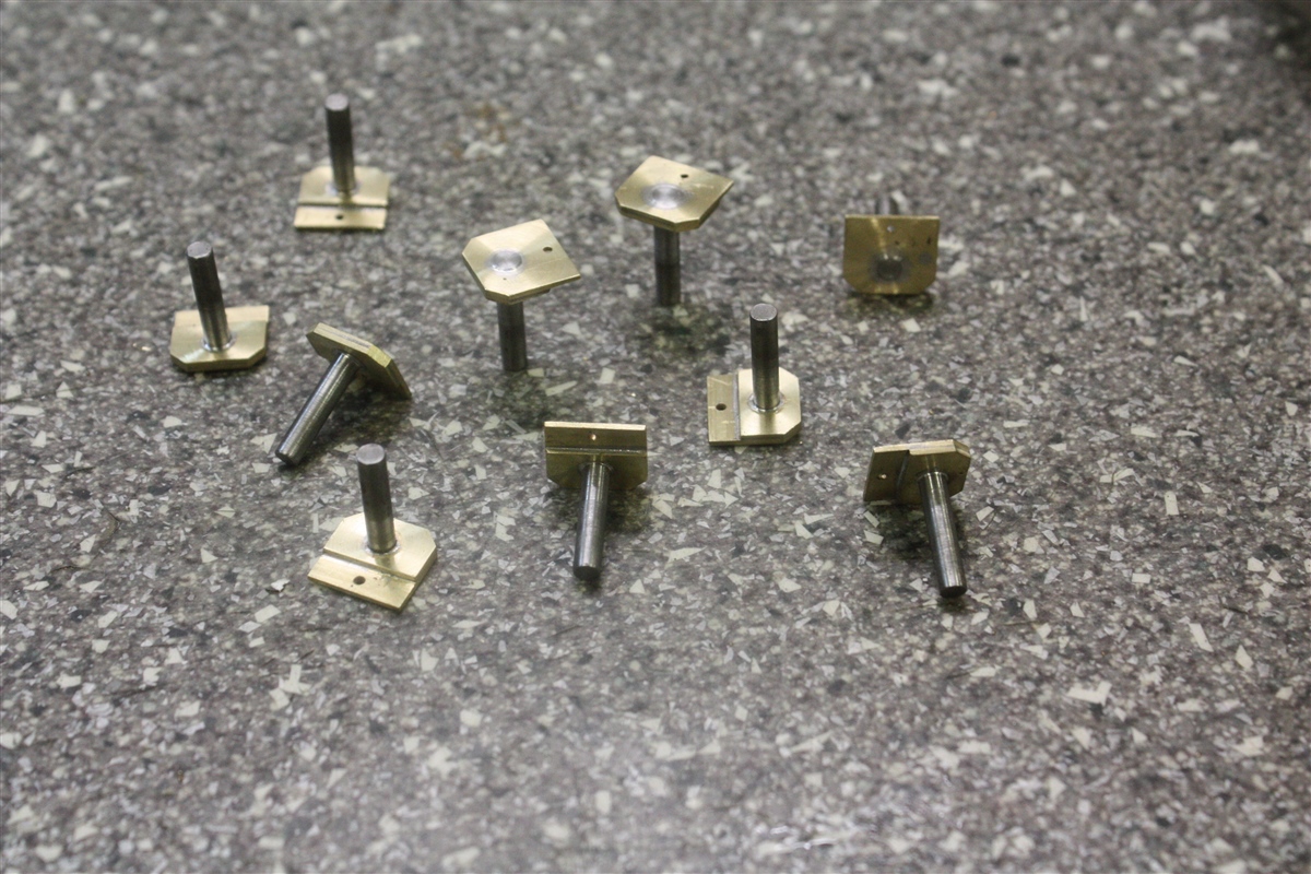

Update 399 :

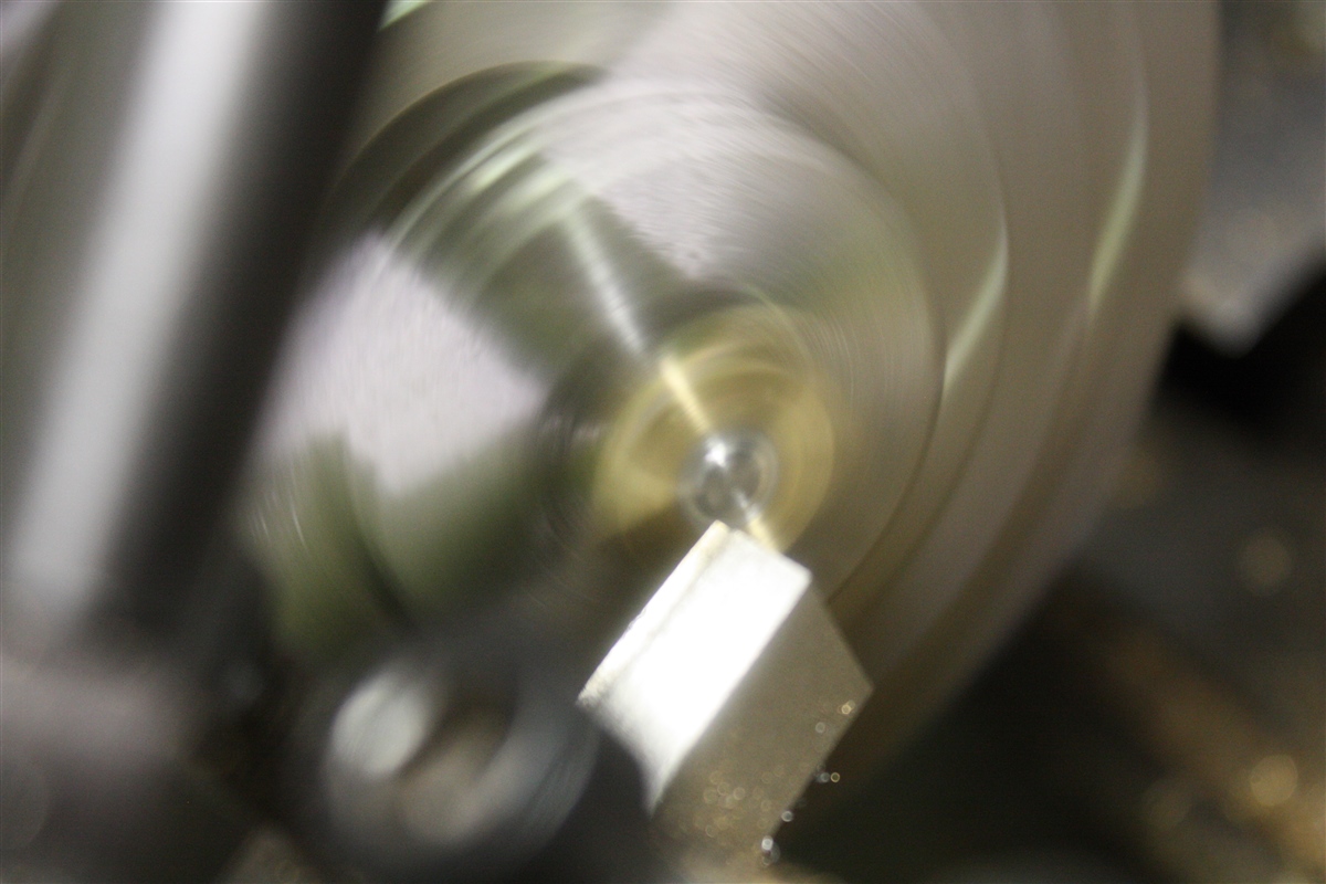

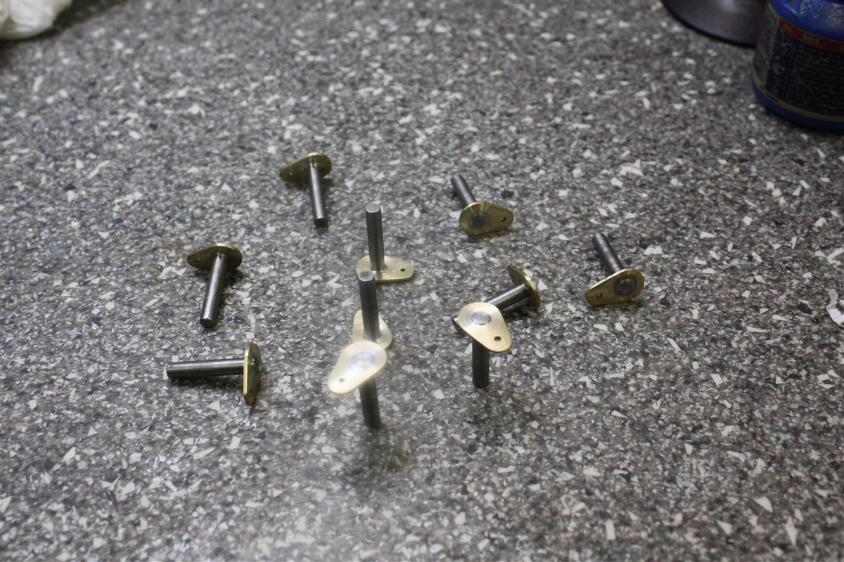

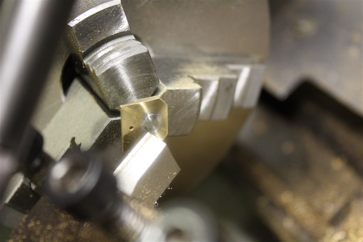

Hallo allemaal,

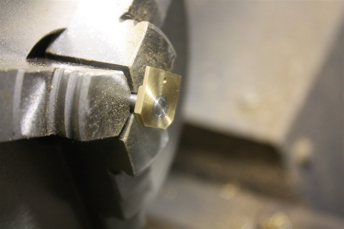

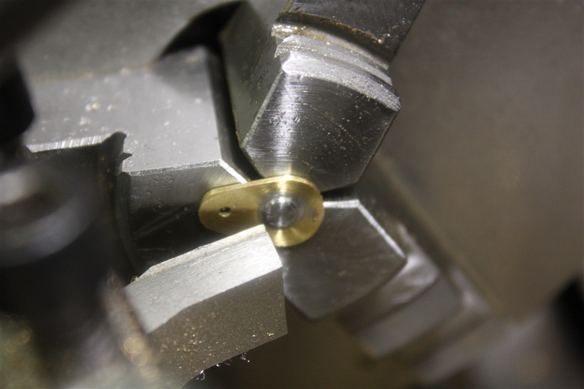

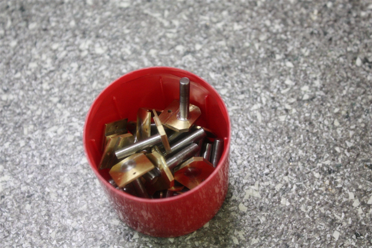

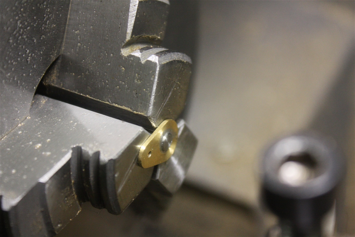

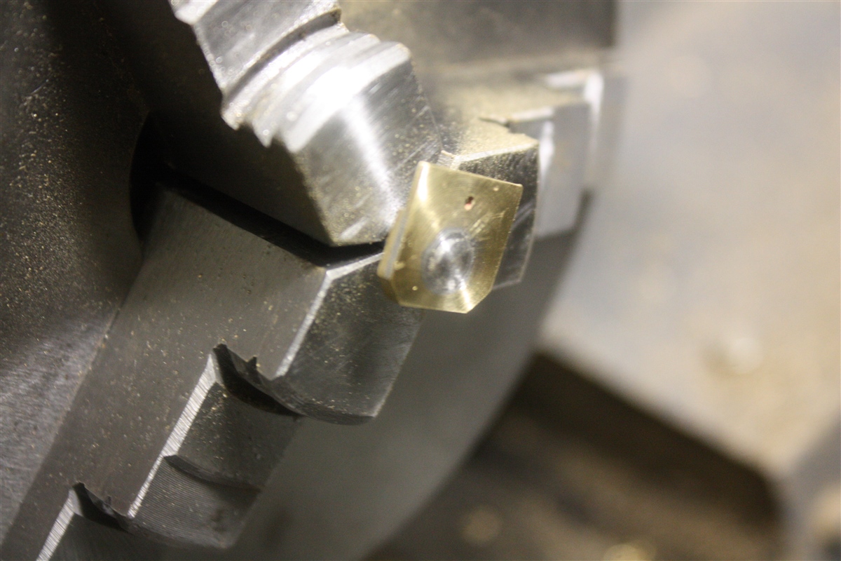

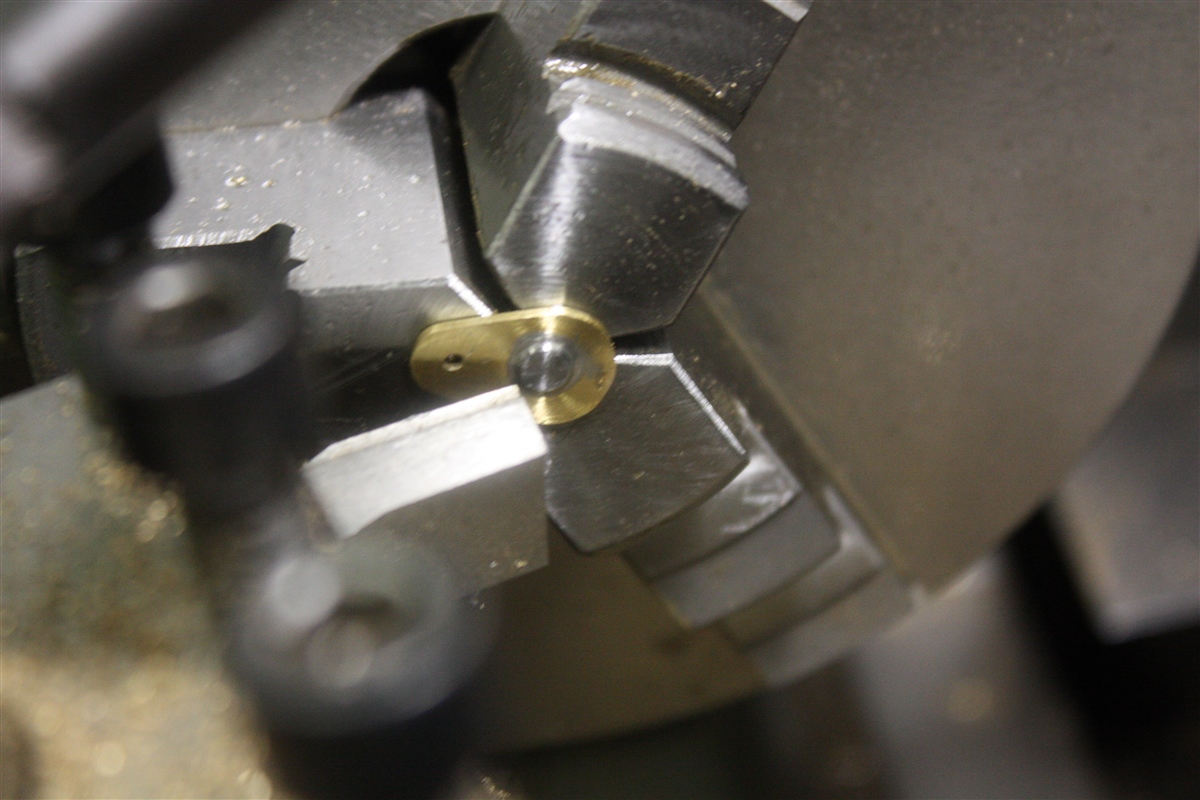

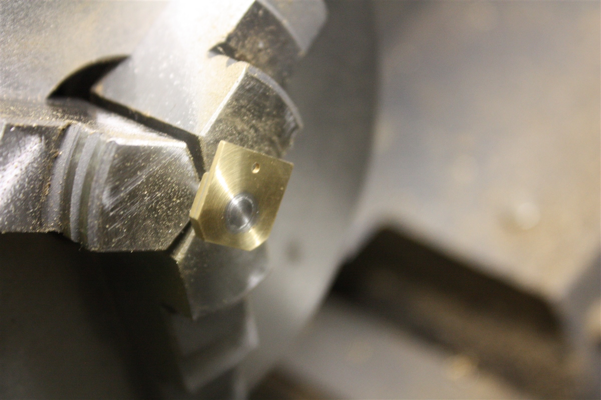

De 10 messing borgingsplaatjes netjes afgewerkt en mooi glad gedraaid op de draaibank.
De messing borgingsplaatje mooi glad afgedraaid.

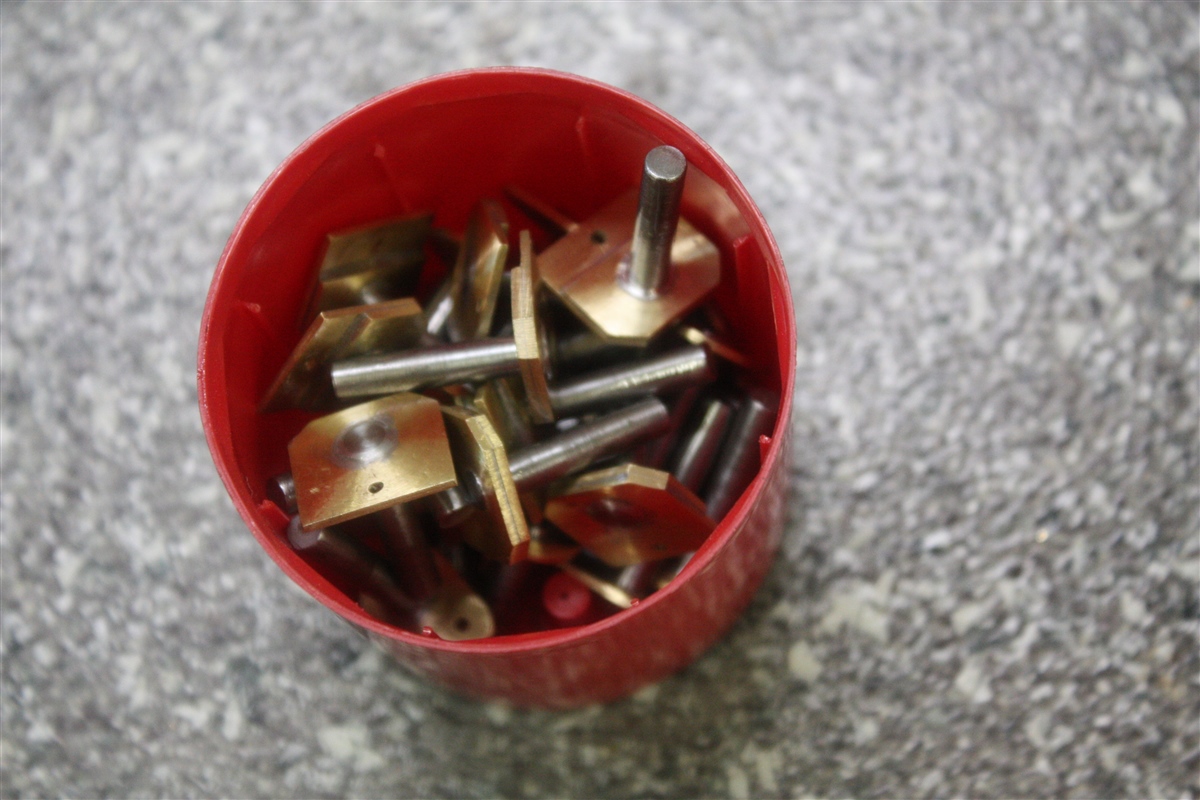

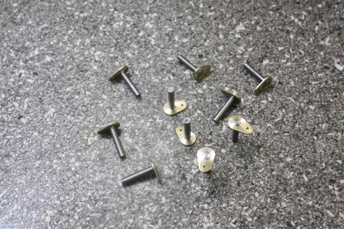

De tien messing borgingsplaatjes afgedraaid.

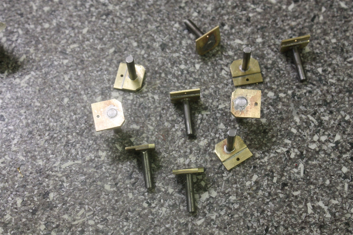

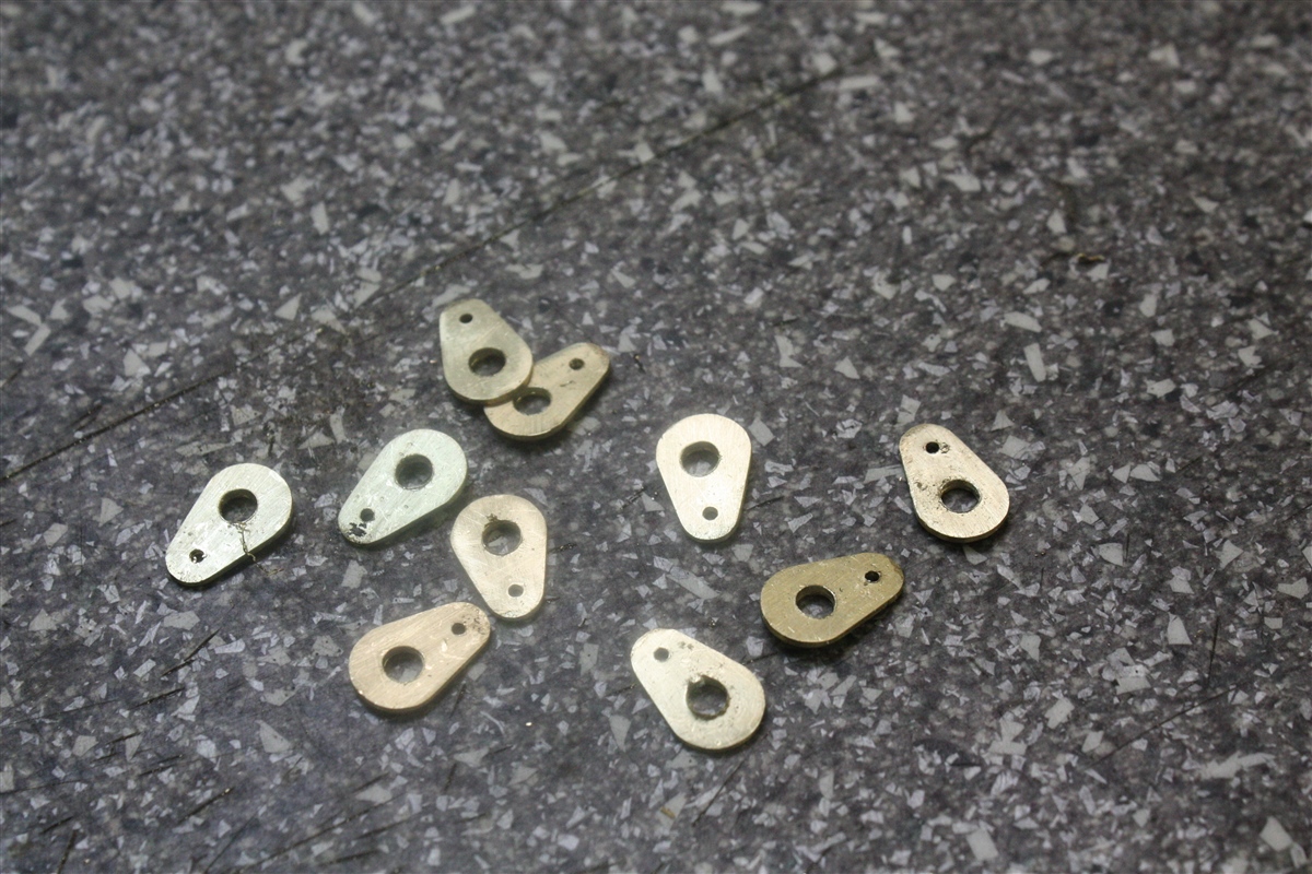

Een bakje vol met messing borgingsplaatjes met stalen asjes. (10 stuks)
