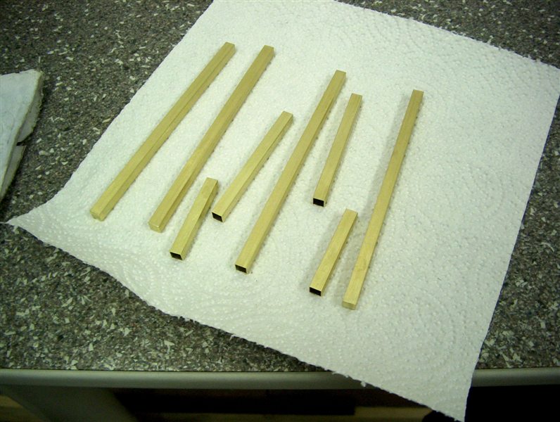

Het frame van de bovenbouw van de zwaartransportmodule gemaakt en in elkaar gesoldeerd.

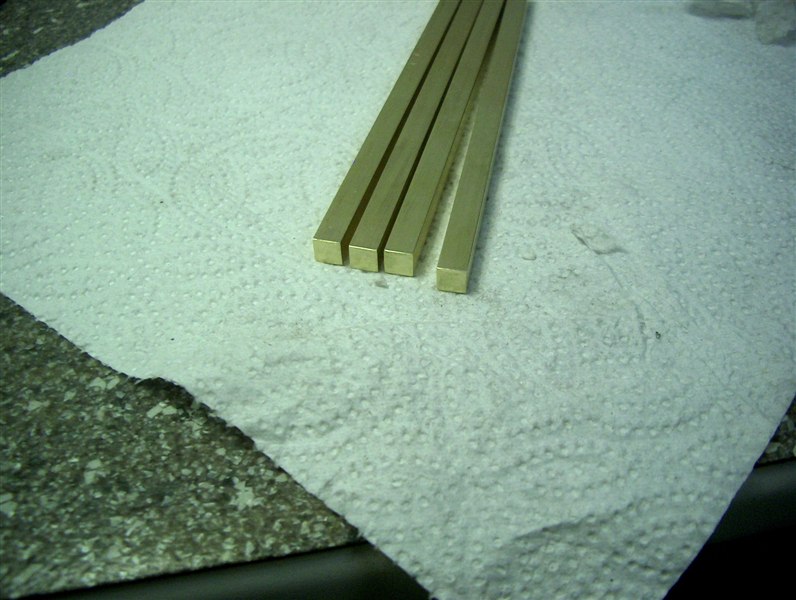

De 4 staande 6mm vierkante buisjes afgezaagd en op maat gefreesd.
full
De bovenkant van de 6mm vierkante buisjes dicht gemaakt.

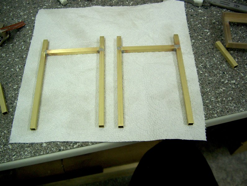

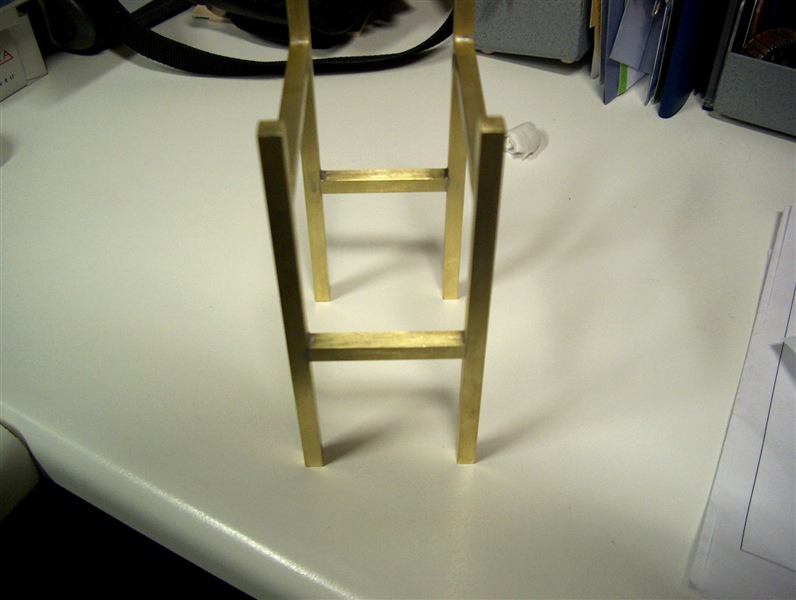

De dwars 6mmm vierkante pijpjes afgezaagd en op maat gefreesd.
full
full

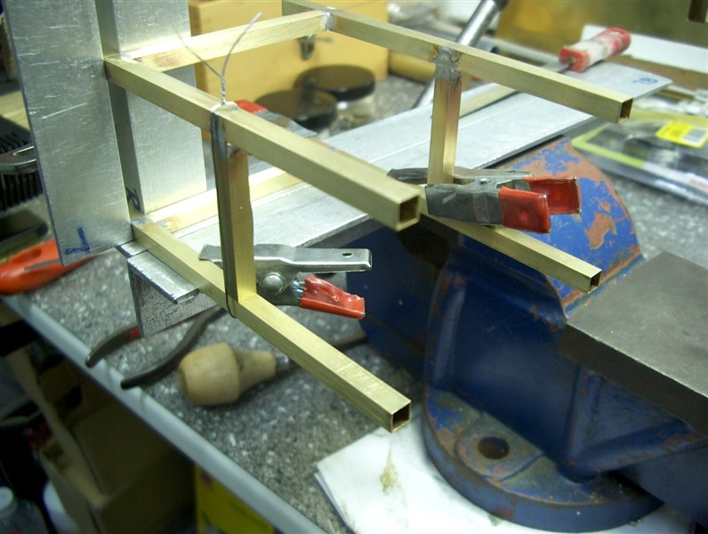

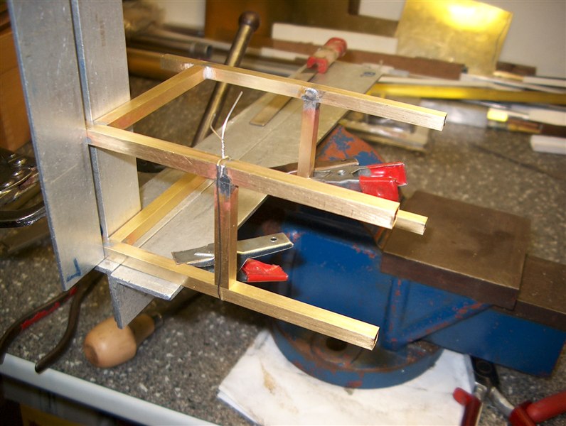

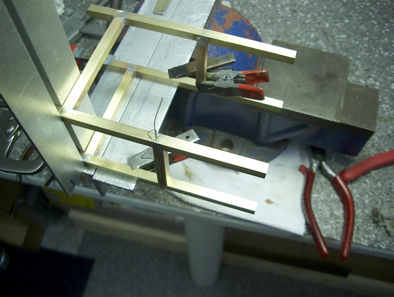

Het geheel in elkaar gesoldeerd.
full
Zie de ijzerdraadjes om het te solderen vlak op de juiste maat te houden.
full
full
full

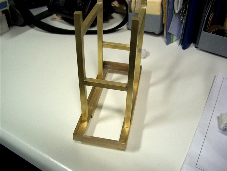

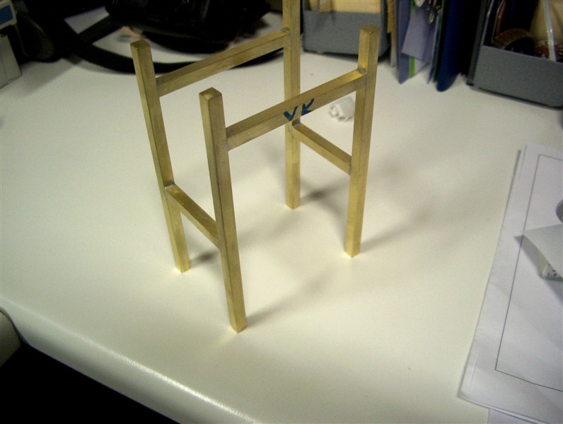

Het geheel mooi afgewerkt

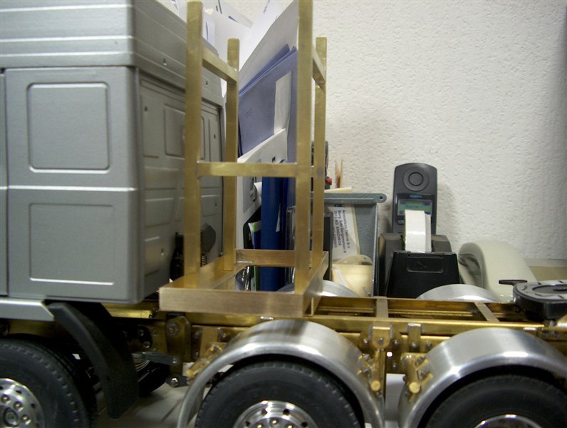

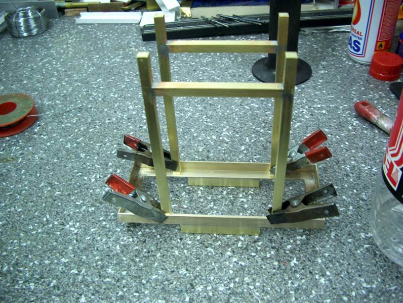

Het bovenframe even gepast op het onderframe en ja hoor het past.
full

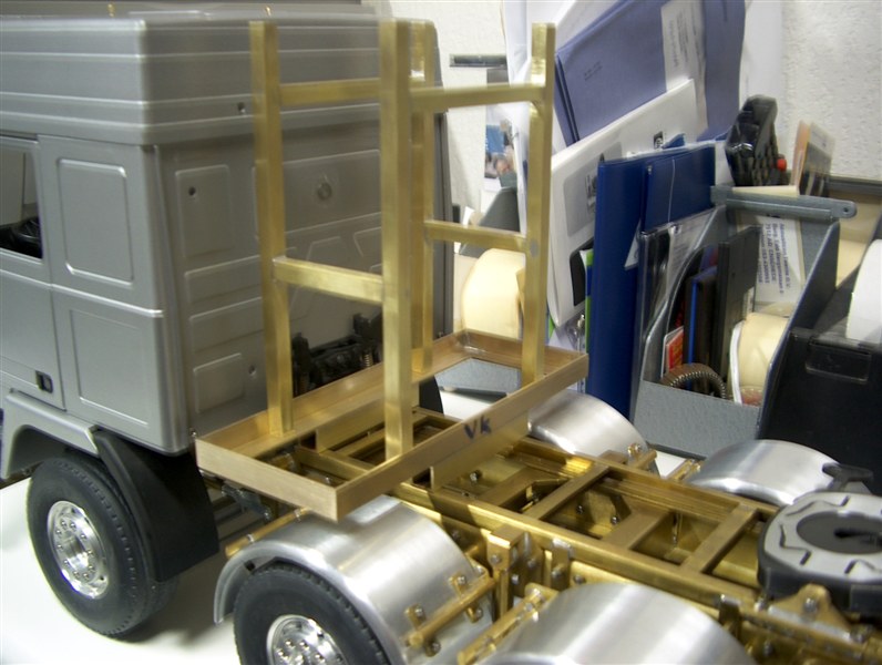

De zwaartransportmodule even op het chassis van de Volvo F16 gepast en ook dat past goed.
full
full
full

hhmmm het ziet er allemaal gelikt uit hoor maar ik vind die hoek profieltjes en koker balkjes wat aan de dikke kant.
als ik zo kijk zijn ze net zo dik of dikker dan het chassis of vertekend de foto soms.
volgens mij is dat bij de 1:1 wat minder dik allemaal.
zelf heb ik 3x3 mm hiervoor gebruikt.

Hallo Peter,
Nee, de 4 vierante buisjes zijn niet dikker dan het hulpchassis, dit is een vertekend beeld.
Het hulpchassis is 8mm hoog
De vierkante buisjes zijn 6mm vierkant.
Volgens de 1:1 zouden de vierkante buisjes 5mm moeten zijn, helaas had ik die niet op voorraad en de 6mm vierkante buisjes wel !!
Nou die 1mm verschil vind ik zelf niet echt een probleem.
Het onderframe 10mm hoeklijn is wel volgens de maat van de 1:1.
Deze zwaartransportmodule wordt nagebouwd naar de originele 1:1 Volvo F16 van 1993, deze zwaartransportmodule heb ik zelf opgemeten op het Truckstar Powerfestival in Assen, deze Volvo F16 6x4, was van een Engelsman, die had er een showtruck van gemaakt !!
Ik vond deze Zwaartranportmodule nogal stoer staan op de Volvo F16.
Normaal soldeer ik meestal alles, maar deze Engelsman heeft de beplating van de Zwaartransportmoduule helemaal geschroefd, ik ga dit ook schroeven en kijken hoe dat staat, als het niet bevalt, of niet mooi staat, dan kan ik altijd de beplating nog solderen !
