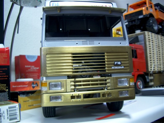

Update : 0127
Hallo allemaal,
Weer even een update van de 4 assige Volvo F16 Zwaartransporttrekker :
Verder gegaan met de zonneklep.
Weer veel foto's gemaakt, foto's zeggen soms meer dan 1000 woorden.
En ik heb begrepen dat er ook veel MBF modelbouwers die alleen maar
plaatjes kijken, wat ik trouwens zelf ook eerst doe en dan pas de tekst
ga lezen.

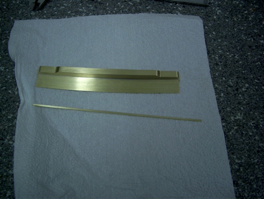

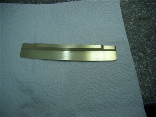

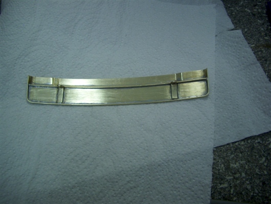

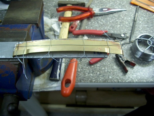

De ronde hoeken aan de voorkant van de zonneklep gevijld.
De halfronde hoekjes en het rechte stuk voor aan de voorkant van de zonneklep
gemaakt, deze rand is 2,5mm breed.
full
full

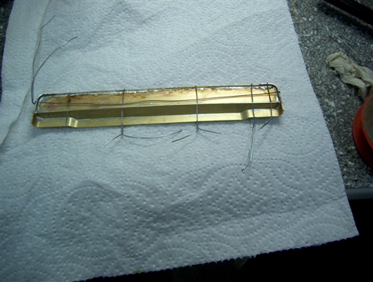

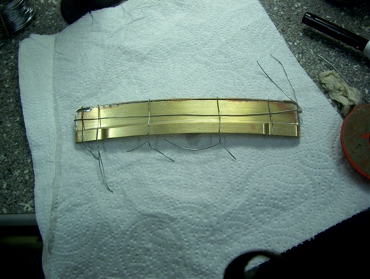

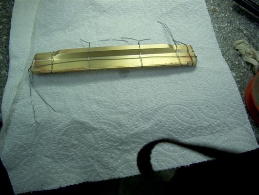

Met ijzerdraadjes het geheel vastgeklemd en de voorrand en de halfronde hoekjes
vast gesoldeerd aan de zonneklep.
full
full

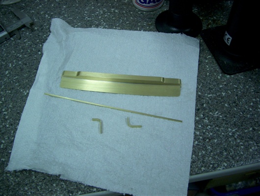

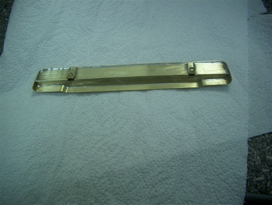

Zie de 2 ophangbeugels van de zonneklep, die voor op het voorfront van de cabine
wordt geschroefd.
Het geheel moet nog mooi worden afgewerkt.
full

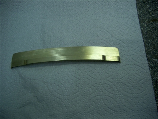

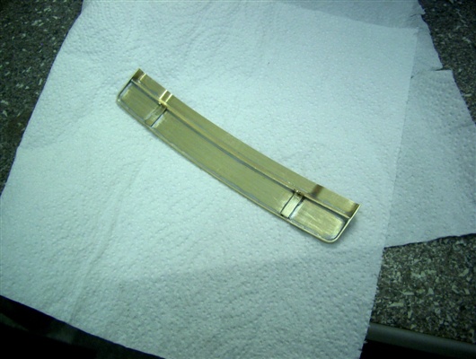

Het geheel mooi afgewerkt, zodat de zonneklep een geheel lijkt, terwijl
deze uit 8 onderdelen bestaat, incl. de ophangbeugels.
full
full
De zonneklep aan de binnenkant mooi afgewerkt.
full
full

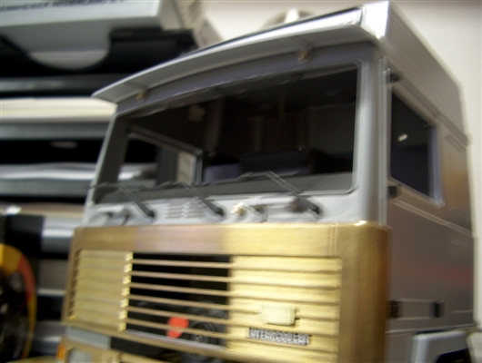

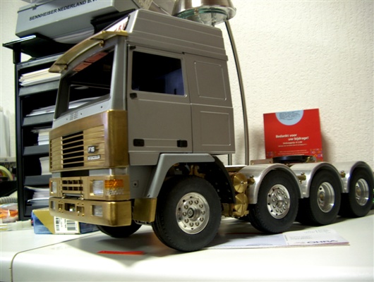

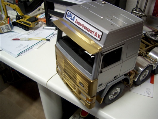

De zonneklep gemonteerd op het voorfront met de 2 steuntje met 2 M2 boutjes.
2 gaatjes in het voorfront geboord van 1,6mm en M2 draad in getapt.
full

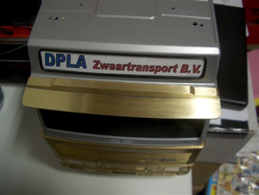

Bovenaanzicht van de gemonteerde zonneklep
full
Zie de zonneklep vanaf de bovenkant, deze sluit mooi aan bij het
Globbetrotter cabinedak
full

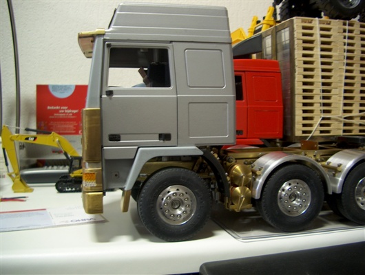

Zijaanzicht van de zonnekelp aan de rechterkant.
full
Zijaanzicht van de zonneklep aan de linkerkant
full
Hieronder kan je zien hoe de zonneklep met de steuntjes is gemonteerd
aan het voorfront.
full
full
De zonneklep past mooi strak op het voorfront.
full
Tot zover deze update.
Wordt vervolgd.

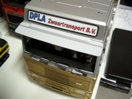

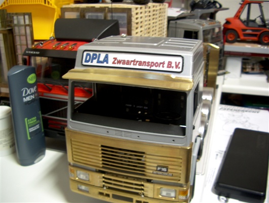

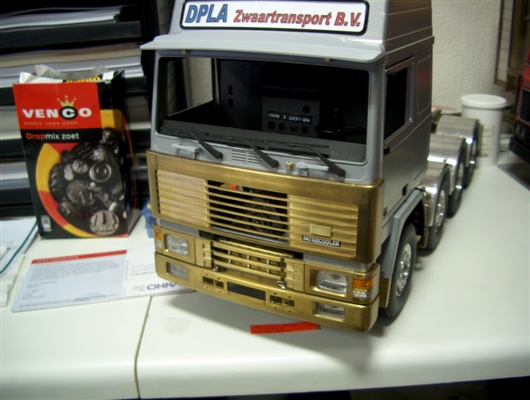

Update : 0129
Hallo allemaal,
Nog even een tweede update op deze dag van de 4 assige de Volvo F16 zwaartransporttrekker :
De zonneklep gedémonteerd , geschuurd en in de etsende primer gezet.
Daarna de zonneklep weer gemonteerd.
full
full
full

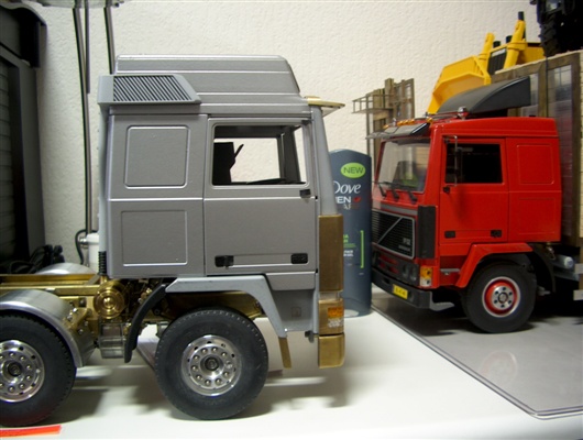

Update : 0127
Hallo allemaal,
ga lezen.
En het model ik het echt zegt weer meer dan 1000 foto's dus 1.000.000 woorden hmm. In ieder geval maak je er weer een hoop werk van, mooi hoor.
Is de kleur (combinatie) al bekend of ... blijft het nog een verrassing ?
Ben wel benieuwd eigelijk.
Nog effe een vraag ... waar is die 'bobbel' op de zonneklep voor eigelijk ?
bedoel die verhoging aan de kant van de cabine.
Hallo Neonic,
Nee hoor, de kleur is geen verrassing, deze wordt in de bedrijfskleur van DPLA gespoten : Rood
Die "bobbel" in de zonneklep is voor de rij-windgeleiding, dat houdt in dat de rij-wind die onder de zonneklep komt, hierdoor naar boven wordt afgevoerd. Dus is er een open ruimte tussen het cabinedak en de zonneklep (Brandstofbesparing!!)
Ja, ja, hier is over nagedacht door Volvo Zweden !
