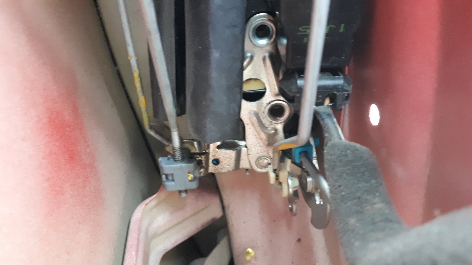

In het slot van de bestuurdersdeur zit alleen maar een schakelaar die door met de sleutel de deur open of dicht te doen een signaal naar de rest geeft om dicht te gaan of open.

Deze sluit je aan via een stang op de originele bediening van je linker portier, 2 draden naar binnen in de auto voeren en aansluiten op de aansturing.

Ik ga zowel het linker als rechter portier open maken.
Ik zal de foto's hier plaatsen.
Hopenlijk kunnen jullie me verder helpen.
Dat zou ik erg fijn vinden.
Ik heb beide portieren open gemaakt maar, het gaat mij boven de pet.
Ik denk dat ik zoiets Bert door iemand kan laten doen die er verstand van heb.
En dat zal wel weer in de papieren gaan lopen.
Rechts zit een motor maar zoals ik al dacht links niet.
Dit is de rechtse deur.
Links zit zo'n motortje niet.
