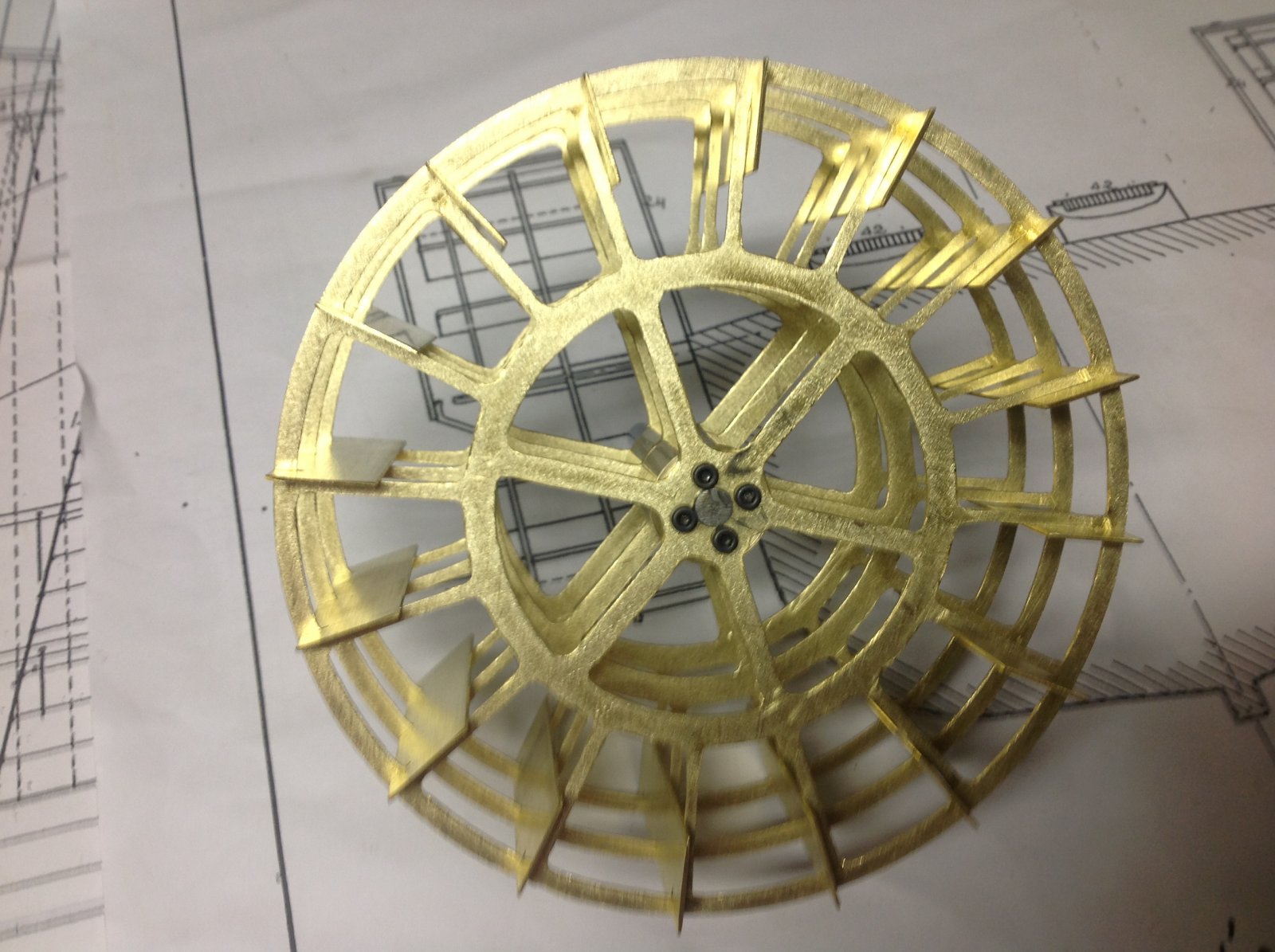

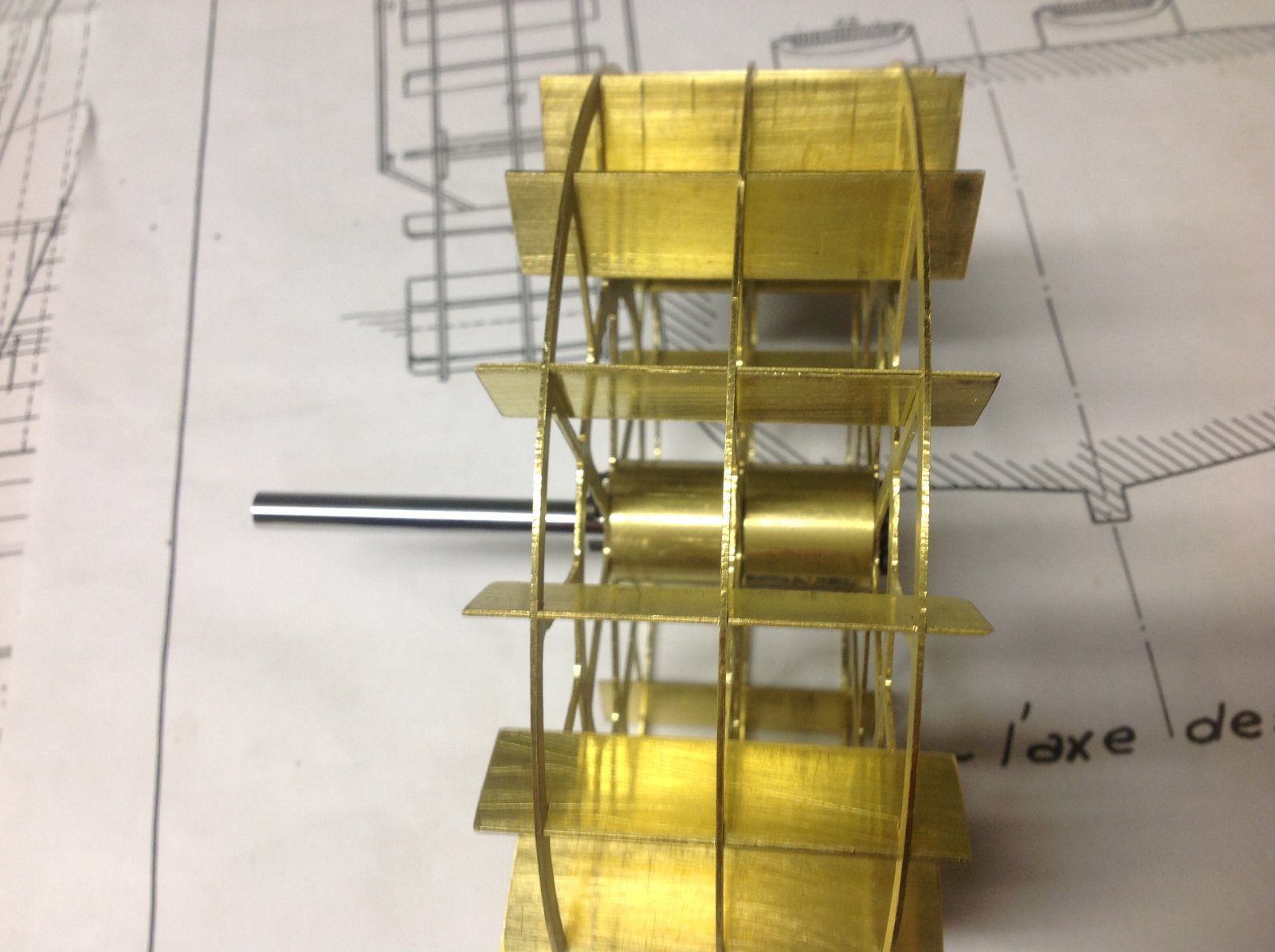

    Vandaag is al de onderdelen in elkaar gezet.
    Doorsnede van het rad is 17 cm . De plaatjes zijn 2cm op 7cm. Gewicht van 1 rad is 600 gram.
    Ik moet dus 16 plaatjes op 3 punten gaan zilversolderen. Tegelijk gaat niet, niet het materiaal hiervoor.
    Dus elk plaatje apart,maar ik heb schrik dat dan de naastliggend plaatjes misschien terug gaan loskomen
    Is zilversolderen eigenlijk wel nodig of kan ik dit ook anders oplossen???
    Het moet wel sterk genoeg zijn. Toerental rond de 35tr/min.

    Met een redelijk kleine (mag wel groot zijn maar niet breed) vlam erg lokaal verhitten, zilver heeft heel veel warmte nodig.
    Grote kans dat de vorige soldering dan niet warm genoeg wordt.
    Desnoods een doekje of wat keren gevouwen laken nat maken en over de vorige soldering leggen.
    Of als dat makkelijk kan een vlam afschermplaatje blik? maken dat je er op legt.
    en de vlam zo richten dat je van de andere soldering weg blaast.

    Misschien met een achtergrondbrander het geheel wat verwarmen tot net onder het vloeipunt en dan per las bijverhitten met een heel kleine vlam crème brulée-brandertje ??
    mogelijkheden genoeg
    Ik weet niet of resist 2 sterk genoeg is, dat is een kruising tussen tin en zilver.
    Sterker dan tin en veel minder warm dan zilver, flux s39

    Goedemorgen "Baggeraar",
    Beste "Newbie"
    De te solderen verbindingsvlakken 20mm per stuk lang.
    Drie maal 20mm op een schoep.
    Treksterkte van Tin-zilver is 6-7 kilogram per mm2.
    Lijkt mij ruim voldoende? Kan ook anders?
    Ik zou niet hardsolderen. Treksterkte 40 kilo. Niet modig.
    Om dit werkstuk met veel solderingen dicht bij elkaar
    en een vrij dun messing ca. 1mm te laten slagen
    wat jij al voor stelde "crème brûlée-brandertje".
    Het gevaar dat langzaam je werkstuk helemaal opwarmt is groot.
    Het werkstuk kan het beste in haar uiteindelijke vorm opgespannen worden.
    En wel zo dat de zaak goed gefixeerd is.
    Bij zachtsolderen kun je makkelijk de warmte uitstraling
    naar de naastliggende delen afschermen met plaatjes aluminium.
    Deze absorberen heel snel de warmte.
    De warmte kan dan moeilijk verder naar de rest van het werkstuk.
    (Er zijn meer methoden om af te schermen bij hard en zachtsolderen.)
    De soldering zou ik aan de binnenzijde neerzetten.
    De soldering trekt dan mooi tussen spaak en plaatje door
    en ziet dan zeker aan de buitenkant mooi uit.
    Er is bijna altijd sprake van een zondagse en een door de weekse kant bij solderingen.
    Vooraf aan soldering alles goed schoonmaken, ook het draadje.
    Draadje doceren dus afknippen op juiste gebruikslengte.
    S39 universeel is prima.
    Werk alle solderingen in een keer af.
    Maak daarna het kunstwerk met water en afwasmiddel goed schoon.
    Spoel het ruim met lauw water schoon.
    Dit gaat mooi worden.
    Succes en veel plezier,
    Willum

    Welke soldeer zou je dan nog gebruiken de griffon resist 2 of griffon resist 3 , ben zelfs een resist 5 tegengekomen op het internet.
    Volgens griffon kan ik best de s65 gebruiken. Ik ga de flux toch moeten kopen, dus s39 of s65.
    Bedankt voor de uitleg Willum en Harm.
    Mvg Luc

    Als je nog moet kopen dan inderdaad s65 voor koper, messing..
    S39 is de universele voor bijna alle metalen.
    Resist zijn de typen van Griffon.
    Maar een met 5% zilver dat zou zo maar kunnen.
    5% zilver is ook weer gelijk duurder.
    Er zijn onmetelijk veel soorten zachtsoldeermetaal/draden.
    Al zou jij tin-lood 60-40 gebruiken dan is dat sterk genoeg in deze constructie met die belasting.
    De resist zal ook langen mooi blijven omdat deze minder oxideert.
    Luc veel bouw plezier.
    Succes met solderen maak er iet schoons van.
    Groet,
    Willum

    Voor Aluminium:
    AlMg5
    De TIG elektrode kan Turquase zijn.
    Pas op met de dampen die bij het lassen vrijkomen, adem ze niet in.
    Als je de TIG elektrode moet slijpen pas dan goed op met slijpstof.
    Adem dit slijpstof niet in.
    Succes
    en veel plezier
    Willum
