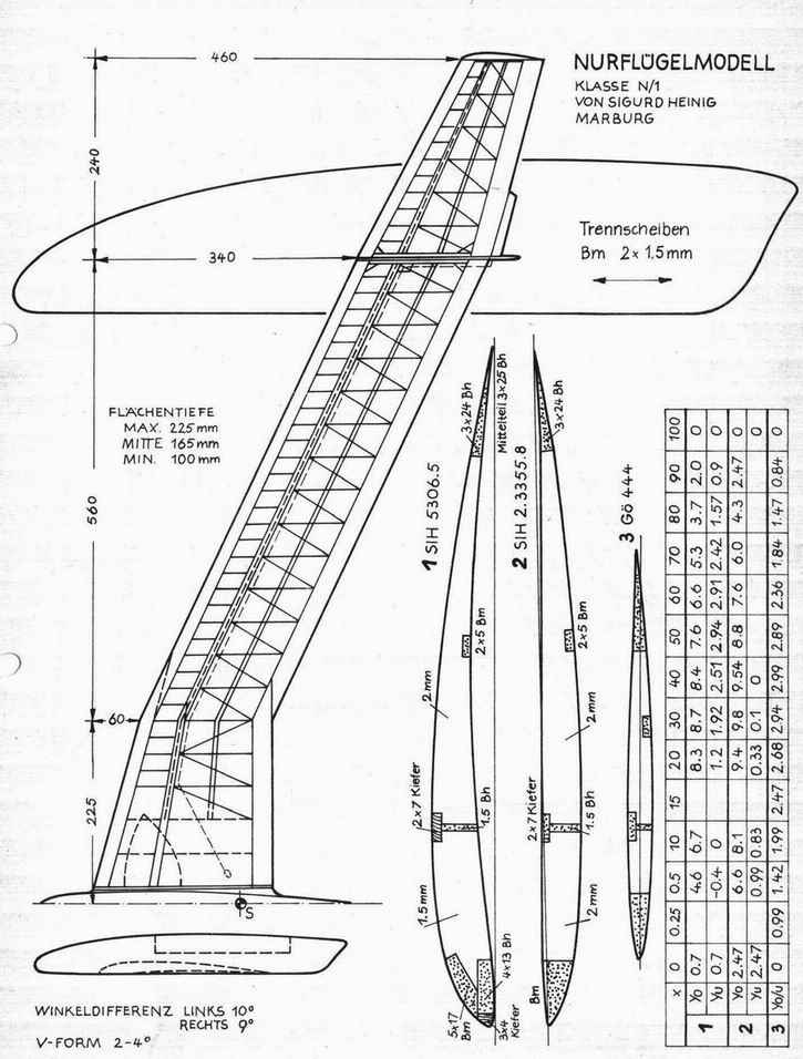

Ja juist bij die gepijlde modellen lijkt de variatie eindeloos. Als je dan ook nog erg gesteld bent op het vliegbeeld en bochtgedrag van dit soort vleugels... ja dan ben je verkocht...
Het model van Sigurd Heinig. (#3)

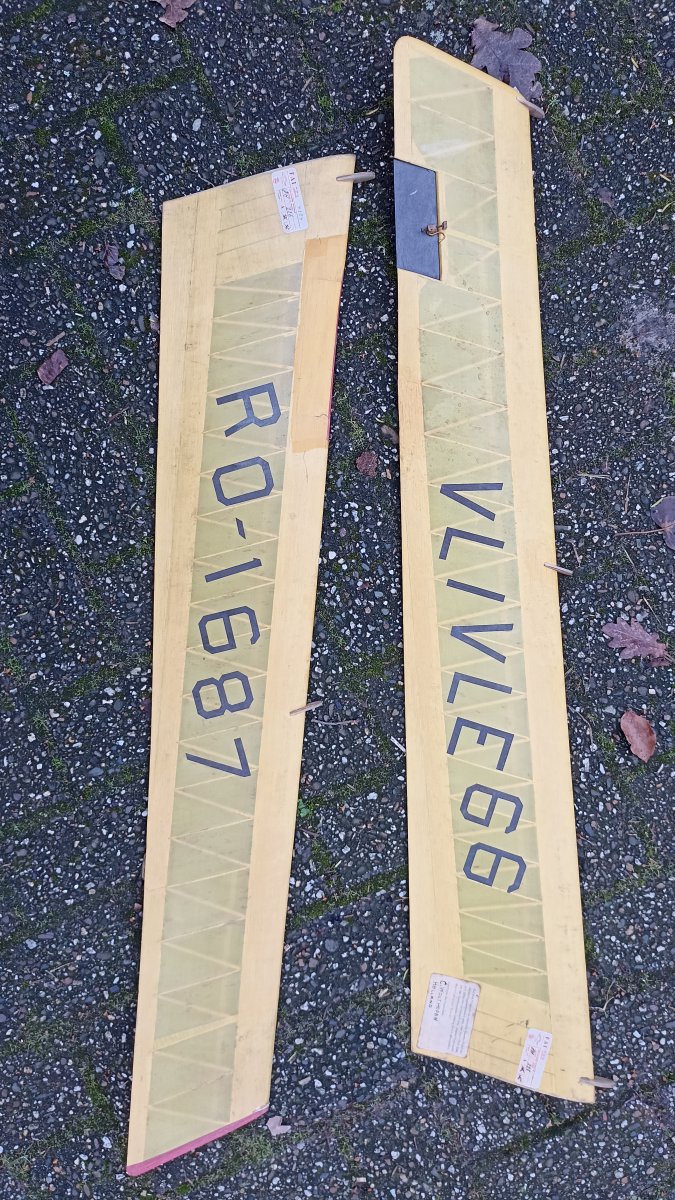

Van C. Wolthoorn heb ik ook een vliegende vleugel overgenomen....tenminste..twee vleugels.
Ik mis de romp. Wellicht kunnen forumleden me helpen met de naam van het model en daarmee tekeningen/ een idee voor de romp...
Foto's volgen.
Iemand enig idee welk model dit is en wat voor romp er tussen de vleugels hoort?
De vorige eigenaar had het idee dat er geen romp bij hoorde en dat het eventueel een eigen ontwerp was.
Gebouwd ergens in de jaren tachtig...
Spannend. Turbulatordraad vóór de LE voorzien. Merkwaardige klep aan één kant. FAI stickers. Kan je die stickers eens closer fotograferen?
Er staat een fai nummer op en 'C. Wolthoorn'
Ik lees de rest eerst even, maar ik geloof dat er verder geen avg data op staat.
Als je hem direct van Cees Wolthorn hebt overgenomen dan zou hij toch moeten kunnen vertellen wat voor romp er bij hoort?

Uit het gegeven dat de vleugel geen tipvinnen heeft mag je concluderen dat deze kist een stik-romp met kielvlak had zoals op de foto van Roel de Vrij.
De kielvlak op een stick-romp stond ter discussie: was dit wel echt een ''staartloze'', maar de regelementen verzetten zich hier niet tegen.
Deze configuratie was overigens beduidend beter (towline en bochtgedrag) dan de tipvin varianten.
Turbulentiedraad zet deze kist ook in midden jaren 60.
Deze stick rompen en ook de turbulentiedraad waren deels te danken/wijten aan ons clupje: de Delftse Modelvliegclub en oa van invloed op Roel de Vrij.
De FAI sticker duid er op dat er minstends ambitie is geweest om met de Europa cup mee te doen, maar ik vind hem niet terug in de uitslagen.

Kees kon zich geen romp herinneren en er is er ook geen boven water gekomen bij de verhuizing.
Wellicht ga ik zelf aan de slag als ik de vleugels ooit vliegend wil krijgen.
Ik vind het jammer dat er geen modelnaam bekend is. Dat had geholpen bij het tekenen en bouwen van een romp.
De draad-voor-de-romp wilde ik eerst verwijderen, maar las het bij het tijdsbeeld hoort herstel ik m wel (twee triplex 'vinnetjes' zijn stuk)
Kees heeft ook wat A-2 modellen van de hand gedan en een A-1. Bij navraag zat er in die koffers ook geen romp 'teveel'...
fai sticker zal ik vanavond nog eens nader bekijken..
Mysterieus blijft die flap in de linker(?)vleugel. Zou er een asymmetrische thermiekrem op gezeten hebben? Daar zou ik me misschien iets bij voor kunnen stellen...
Als er een romp op heeft gezeten maar de enige functie was het elastiek van de aandrijving te huisvesten... dan kan je natuurlijk ook zonder. Maar omdat het niet lijkt of er winglets op de tippen hebben gezeten heeft er waarschijnlijk ook een vin achterop die romp gezeten, die kan je natuurlijk niet missen.
Ja dat lijkt logisch. Wel een joekel van klep voor dat doel, die hoeft maar een paar mm uit te slaan denk ik.
Voor de romp? je bedoelt denk ik voor de vleugelneus.
De turbulentiedraad is wel degelijk een essentieel onderdeel van het ontwerp.
Zonder zal het overigens best vliegen, maar het hoort er wel bij.: je mag verwachten: iets betere daalsnelheid en betere overtrek eigenschap.
Voor het ''draad'' gebruikten we het zogenaamde ''Uiltje'' draad (merknaam) een vrij dikke (0.6mm) rimpel-elastiek uit de fourniturenwinkel, maar die zijn ook bijna uitgestorven.
Elastiek,omdat bv een strakke dynema lijn de zaak steeds kapot trekt.
Overigens zou je even de oppervlakte moeten nameten: als het totaal ruim onder de 32 tot 34/dm2 zit was de originele constructie waarschijnlijk: de gepijlde vleugels verbonden door een recht middenstuk zoals oa op de foto's van posting #3 en de Fyfty.
Ook als je een rompje free-styled bouwt zal je het ontwerp weinig geweld aandoen: maak een eenvoudig podje waar de spulletjes inkunnen, met een stick er uit en een kielvlakje, meer zal het niet zijn.
Bedenk overigens wel: de vliegende vleugels van deze generatie zijn sneller aan de lijn dan een F1A/A2, dat wordt dus conditie opbouwen of een bungee gebruiken!
Wat voor bekleding zit er overigens op die vleugel en in wat voor staat is het?
Als je een rompje met vin bouwt, dan werk dat alleen als de romp ver genoeg naar achteren uitsteekt. Bouw je een korte romp, dan moeten er vinnen aan de vleugeltippen. Hoe verder een vin achter het zwaartepunt zit, hoe beter.

Modelbouwer heeft al veel geholpen. Ik ga tzt een eigen romp maken.
En gelukkig wordt er nog steeds links en rechts zelf ontwikkeld, ook zonder er een naam aan te geven.
Leuk om te lezen dat er elastiek werd gebruikt en dat Dyneema de boel juist zou frustreren. (En ik bedoel idd voor de neuslijst, niet de romp)
Er zit volgens mij zijde op de vleugel en de staat lijkt ok (voor de leeftijd) maar fragiel. If benader ze bijna met dezelfde snelheid als de F1D's van Kees...
(zitten hier ook in een koffer)
Kunnen jullie me ook een hint geven voor de haakpositie op een dergelijke vleugel?
XX % voor het zwaartepunt? Wat zou een goede, veilige positie zijn?
Een gelijke positie tov het zwaartepunt als bij zwevers zoals een A1, dus een stukkie er voor..
De echte vraag is denk ik: waar zit het zwaartepunt ongeveer.
Aangezien het een vleugel met vaste verdraaing lijkt, heb je weinig meer afstelmogelijkheden dan alleen zwaartepunt schuiven.
Dus: eerst een beetje met handstartjes een leuk zwaartepunt uitvogelen( zal ongeveer op de achterlijst liggen ter hoogte van de de deling) en dan alsnog een starthaak (liefst verstelbaar) inzetten.
