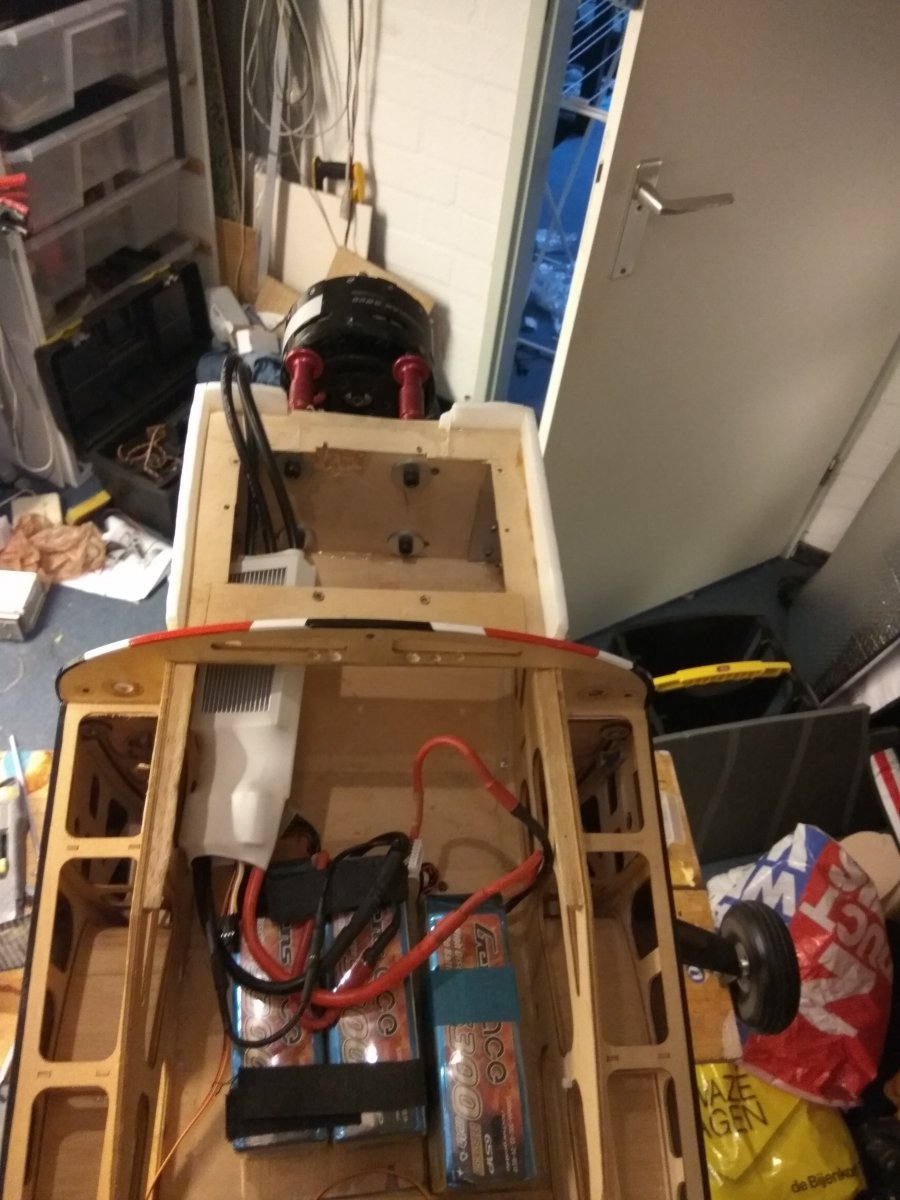

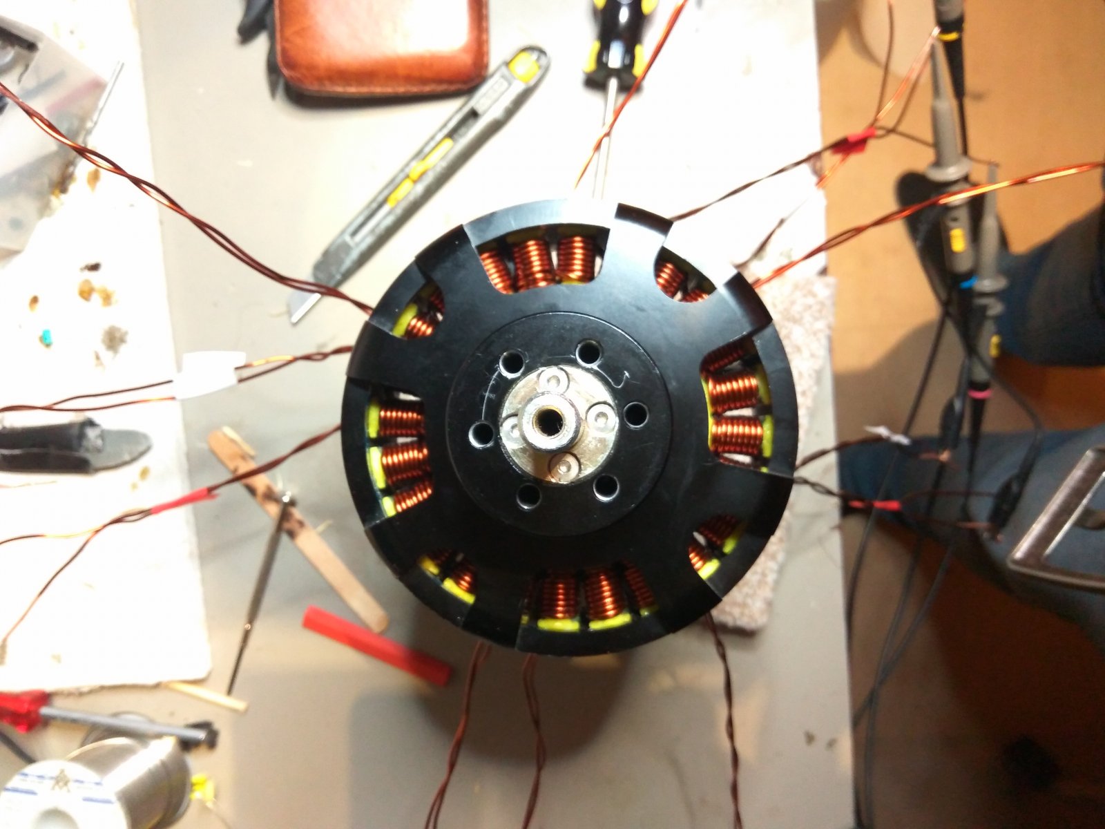

    Waar houd electro op :)
    Rotomax 80cc herwikkeld naar 117kv
    Flier 22S 300A ESC
    Gaat eerst op 18S lopen met een fiala E3 27x12 ( of iets in de buurt ) zal ongeveer 150A zijn ( 35kg tot 40kg static thrust)
    draait dan 6800 - 6900 toeren static op de grond ( hoop dat de houten prop het gaat houden )
    Zal dus ~10Kw zijn, als dit heel blijft gaat er uiteindelijk een 29x12s Mezjlik op ~190A (~12Kw) . En een mooi 40% kist is dan een optie.
    Heeft nu al gedraaid met 23x10 menz, 65A. Een probleem is dat mij toeren teller niet werkte door dat het niet echt licht was buiten.
    Zoek nog een veilig manier om de toeren te kunnen meten, want dat ding achter de prop houden vind ik maar niks bij deze groot props en toeren.
