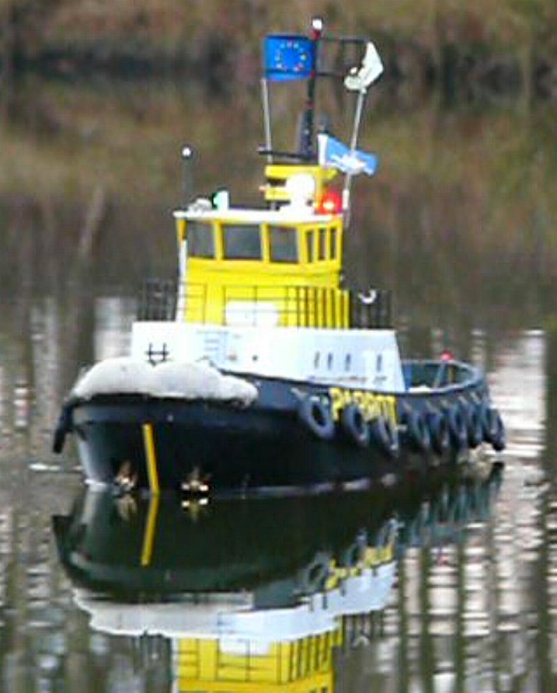

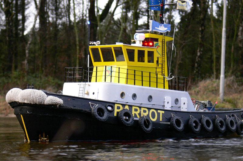

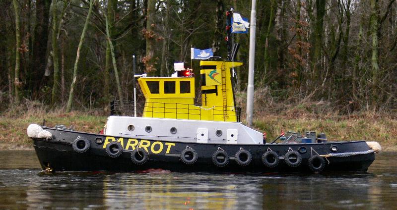

    Vandaag voor het eerst sinds ruim een jaar weer gevaren met de Parat. Nou ja, Parat.... Vorig jaar is het dekhuis met stuurhut van een plank gevallen. Behoorlijke schade aan stuurhut, mast en schoorsteen. Dus moest er gereviseerd worden. De "dildo" op de schoorsteen is verwijderd, het stuurhuis heeft een wat simpeler vorm gekregen (oude stuurhuis was redelijk kwetsbaar) en de romp is ook grondig onder handen genomen. De blusmonitoren op de brug en op de "dildo" hadden de klap ook niet overleefd en ook die zijn vervangen.
    Met een ander uiterlijk kreeg ze ook een andere naam: "Parrot". Een logo van een papagaai komt tzt nog op de schoorsteen.
    Nu is ze weer vaarklaar, met de volgende functies:
    2 Voith Schneider Props als voortstuwing. (kanaal 1, 2, 3, 4 en 5)
    2 blusmonitoren midscheeps, naar achteren spuitend. (kanaal 6)
    Navigatieverlichting
    Blauw knipperlicht
    Alle verlichting, inclusief zoeklicht wordt geregeld door een "Multilight" unit van Multiplex. op kanaal 7
    Zoeklicht (schijnend en draaiend) (De draaifunctie zit middels een V-snoer op kanaal 3)
    Draaiende radarantenne (Gaat aan wanneer de voeding op de motoren staat)
    Het zoeklicht ben ik zeer over te spreken. Het is een model van een Wiska-schijnwerper
    [​IMG]
    (te koop bij Modelbouwshop Flevoland) met als lichtbron een witte LED. Door de reflector er achter geeft dat ding een beste puist licht...
    De plaatjes zijn niet bijzonder scherp, maar het was vandaag wat donkerder dan gewoonlijk...

    Paul: waterkanons zijn zelf gemaakt en heel simpel... Elk kanon z'n eigen 12V pomp; de kanons zelf bestaan uit niets anders dan 3 messing buisjes, in elkaar gesoldeerd. Het onderste buisje is warmgestookt en vervolgens gebogen.
    1e buisje 6mm inwendig, 2e buisje 4mm inwendig en de nozzle is 2mm inwendig.
    Het debiet van elke pomp is ongeveer 3 liter per minuut bij de opening (6mm), maar dat wordt beperkt door het vernauwen van de uitstroomopening.
    Voordeel is wél dat de worplengte groter wordt.
    De kanons zijn ook minder kwetsbaar dan die kunststof dingen van Graupner of Robbe.
    De kanons zijn op een messing plaatje gesoldeerd, wat op het dek is vastgeschroefd. Zijn dus niet draaibaar.
    De boot wél...;)

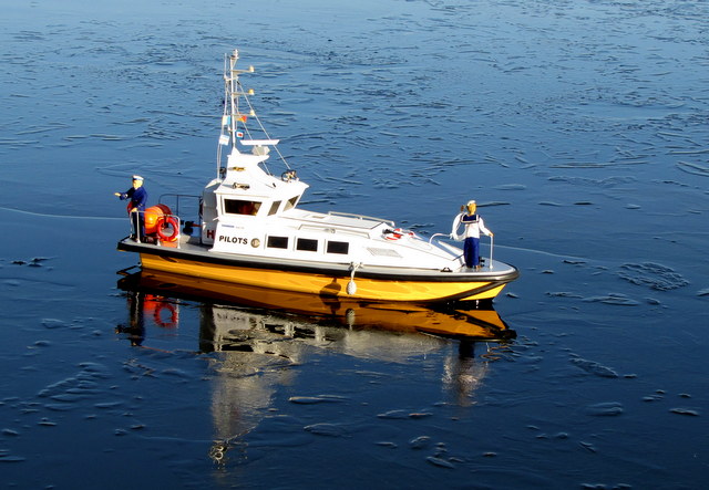

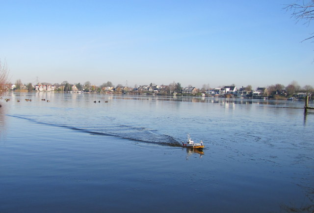

    Toch even met de loodsboot naar het haventje geweest. Het weer was fantastisch!
    In het hele haventje lag een laagje ijs, maar buiten heb ik toch even kunnen varen.
