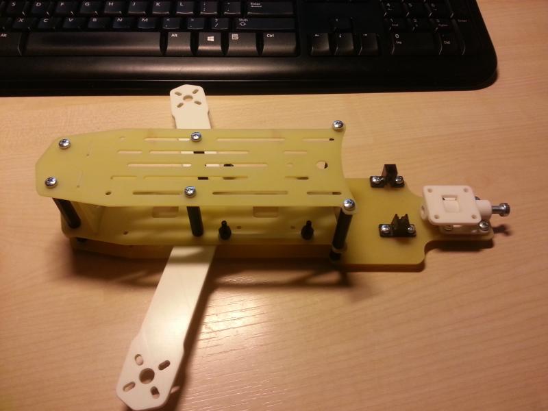

De mini van ebay was vrijdag binnen gekomen, snel even in elkaar geschroefd;
Zeer mooi afgewerkt en erg stevig, mooie dikke armen. En dat alles voor 22 euro inclusief verzenden:p
Jep, heb dezelfde via banggood. Had hem al op ebay staan onder de wishlist, en kwam hem op banggood voor 20 euro tegen..
Half uurtje later:
alleen de centerplates lijken uit 3 lagen te bestaan..
